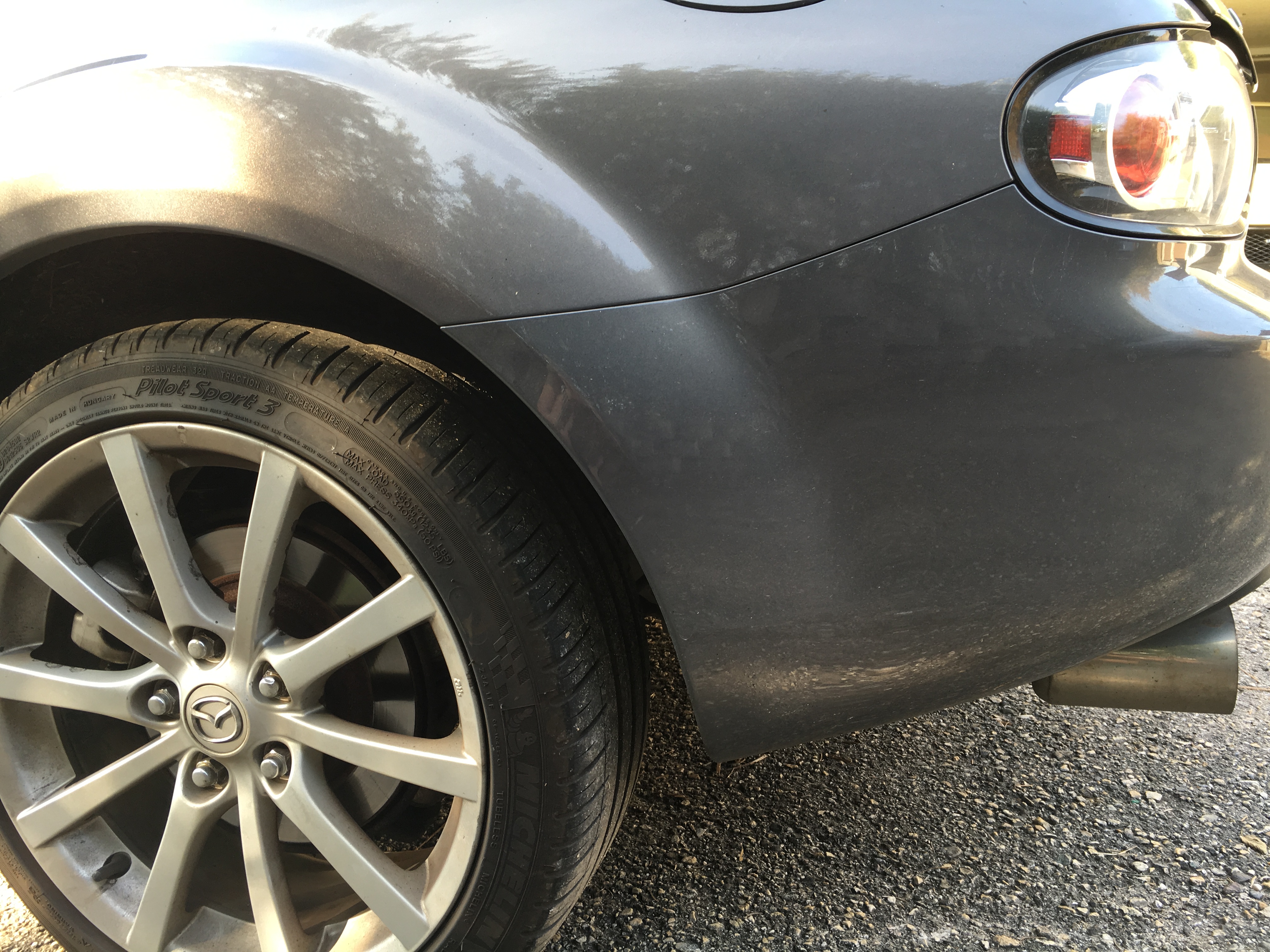

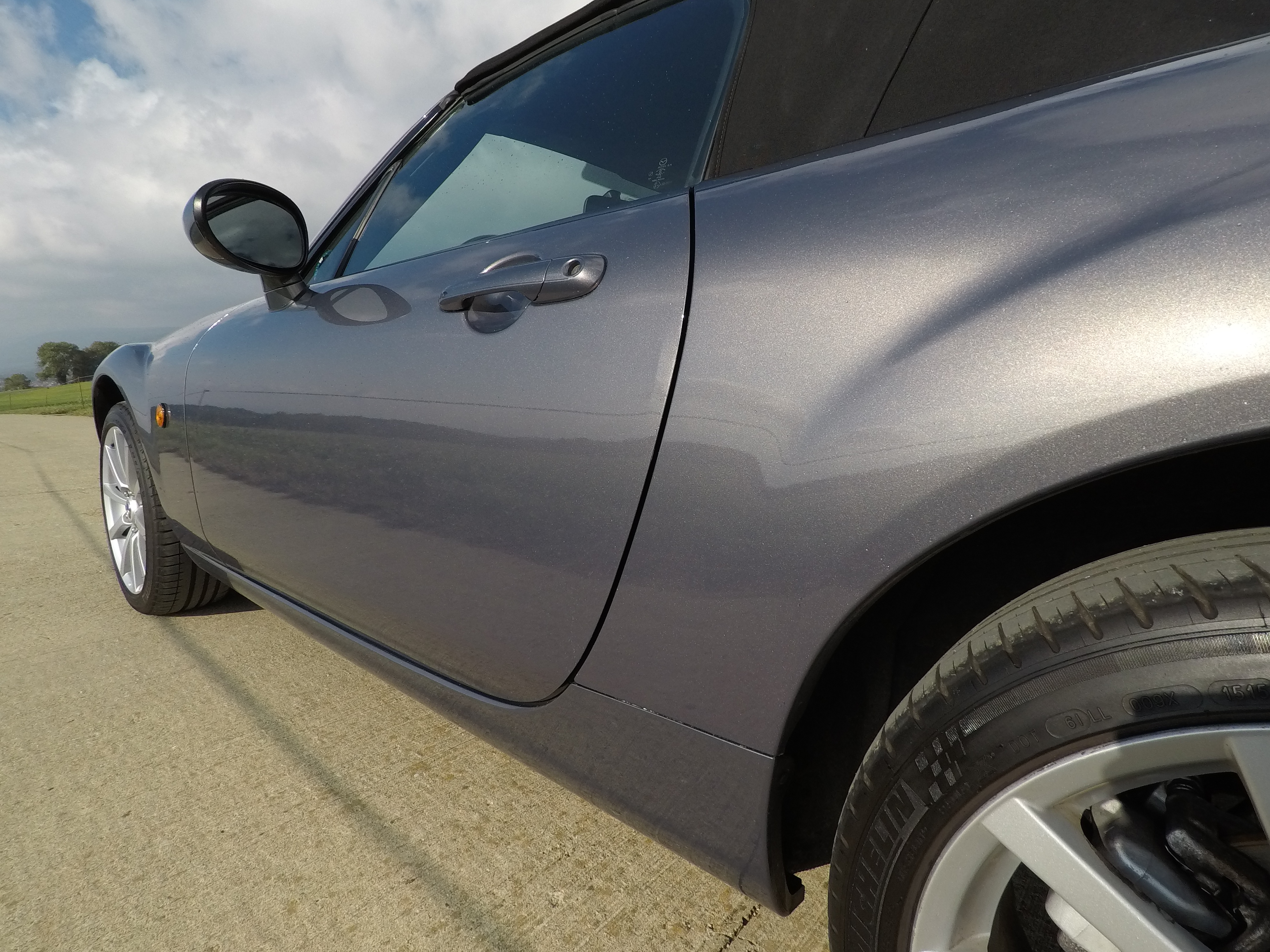

Nous allons vous présenter une rénovation sur une Mazda MX-5 de 9 ans avec 170'000km au compteur. Mise à part la peinture oxydée, nous n'aurons pas trop de mal au polissage
3 photos avant le nettoyage

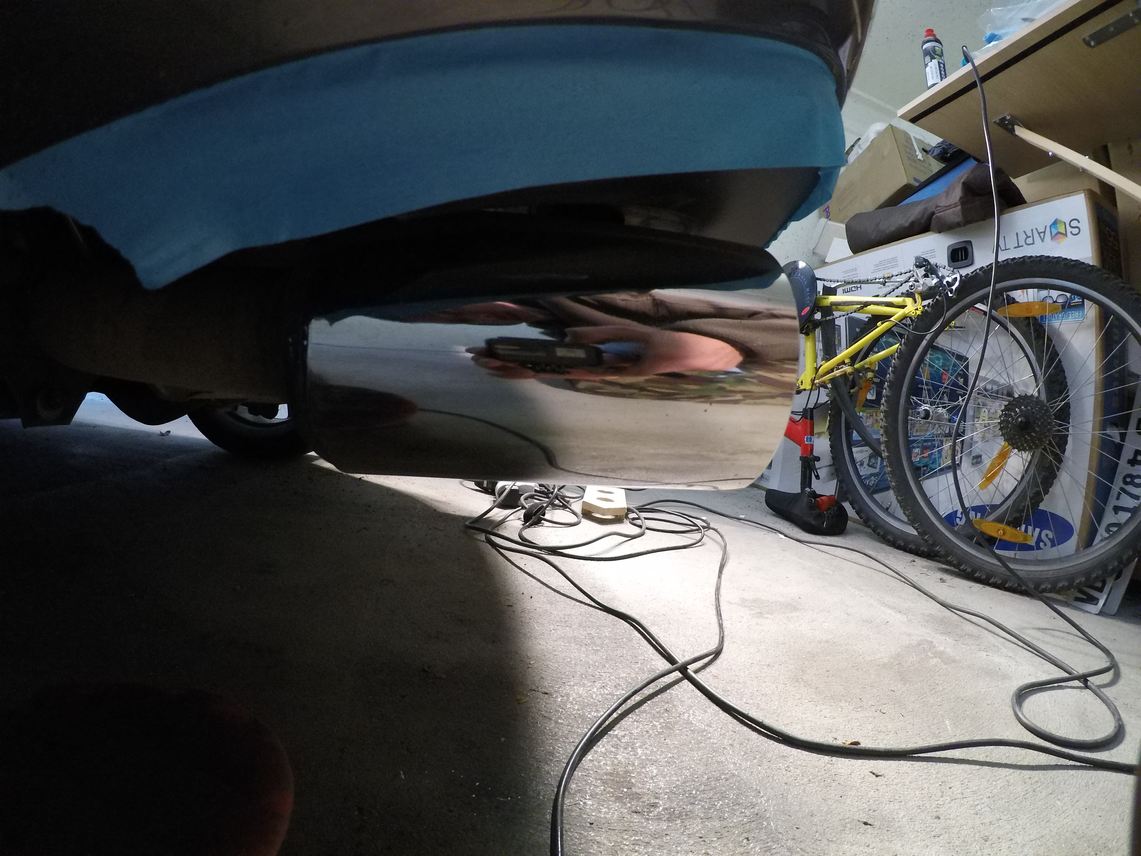

Nous avons à nouveau fait confiance à Menzerna et avec raisons. Nous avons fait 3 passes de chaque en partant du 400, 2200 (qui peut être remplacé par le 2500) et pour finir le 3500.
Pour enlever toutes les poussières de polissage, nous la rinçons à l'eau claire et séchage avec la microfibre Dodo Juice supernatural-drying-towel. Attention à ne pas faire microraies.
Application du fameux Auto Finesse Ultra Glaze pour un nettoyage en profondeur, et préparer la surface à recevoir sa protection.

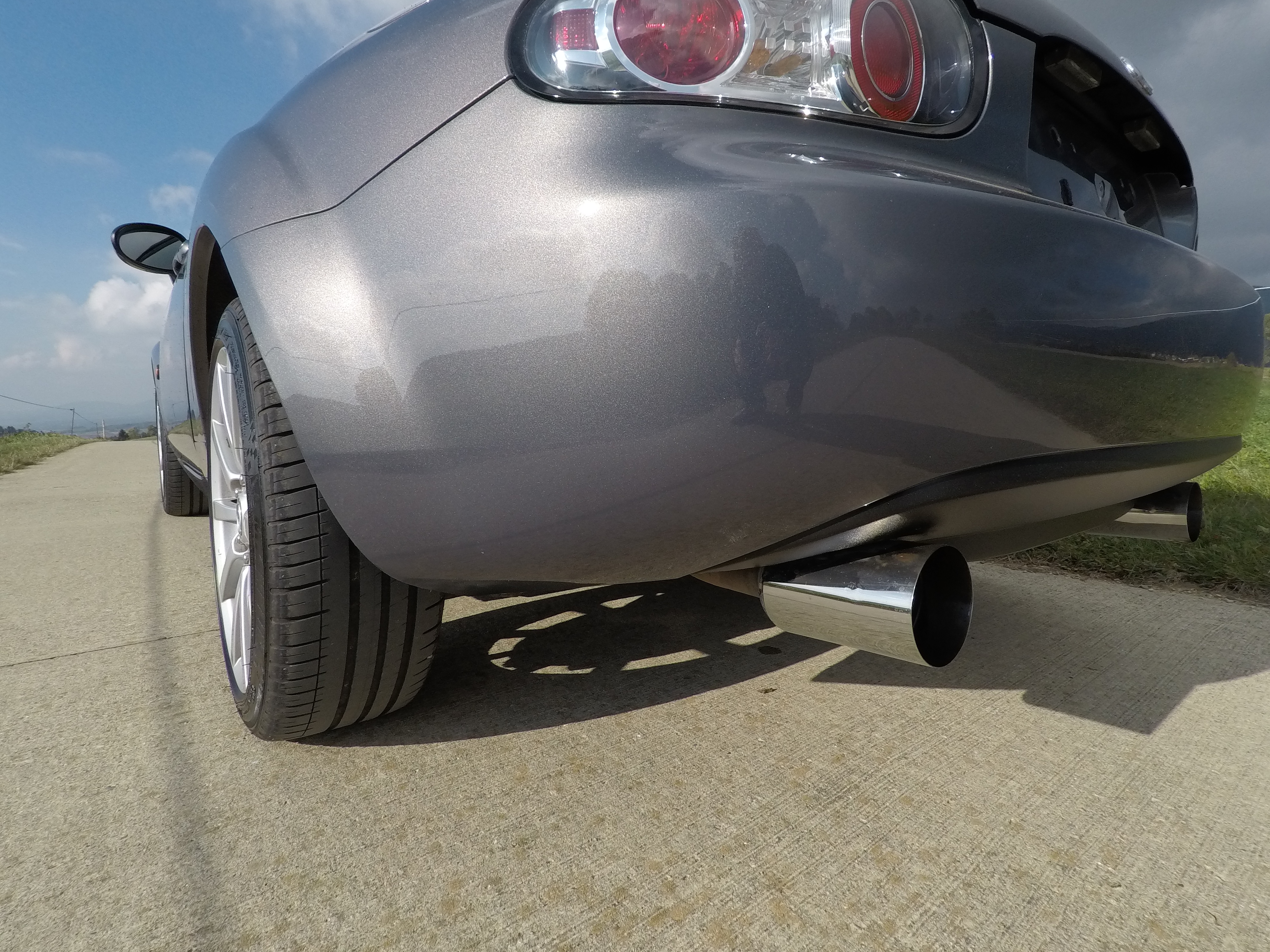

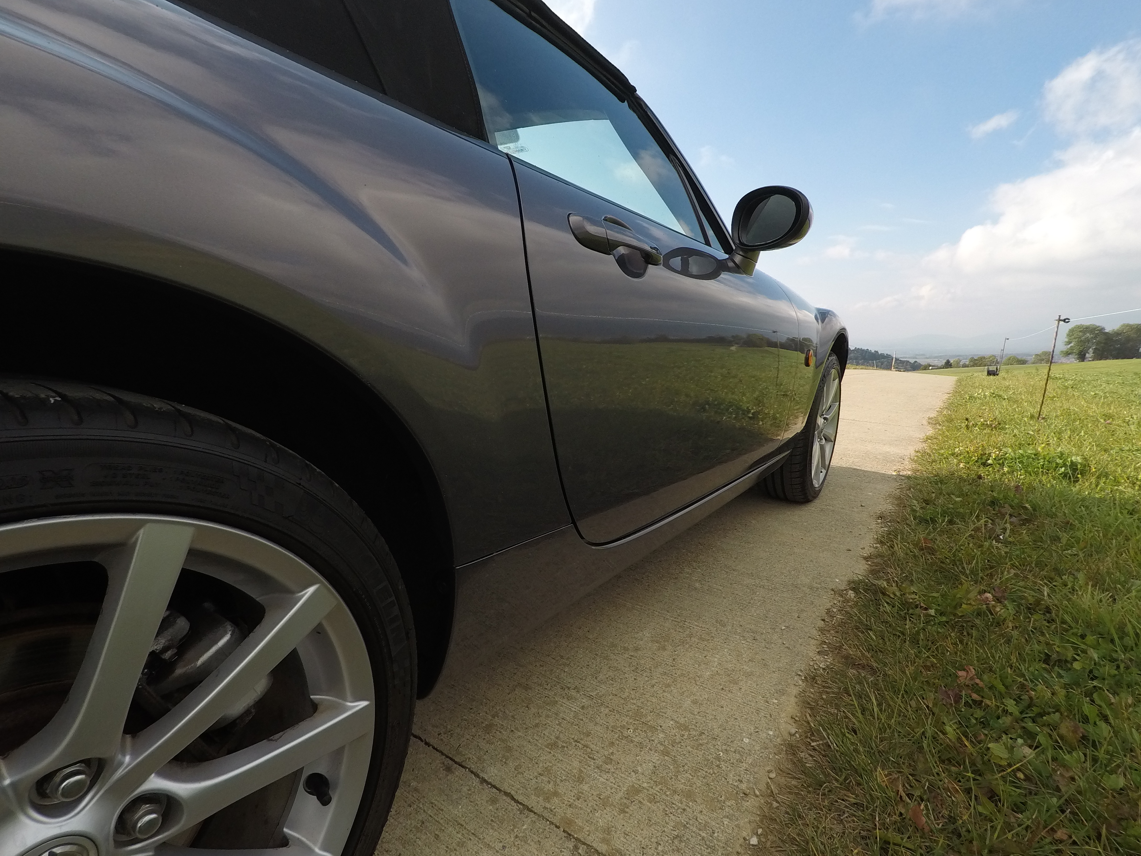

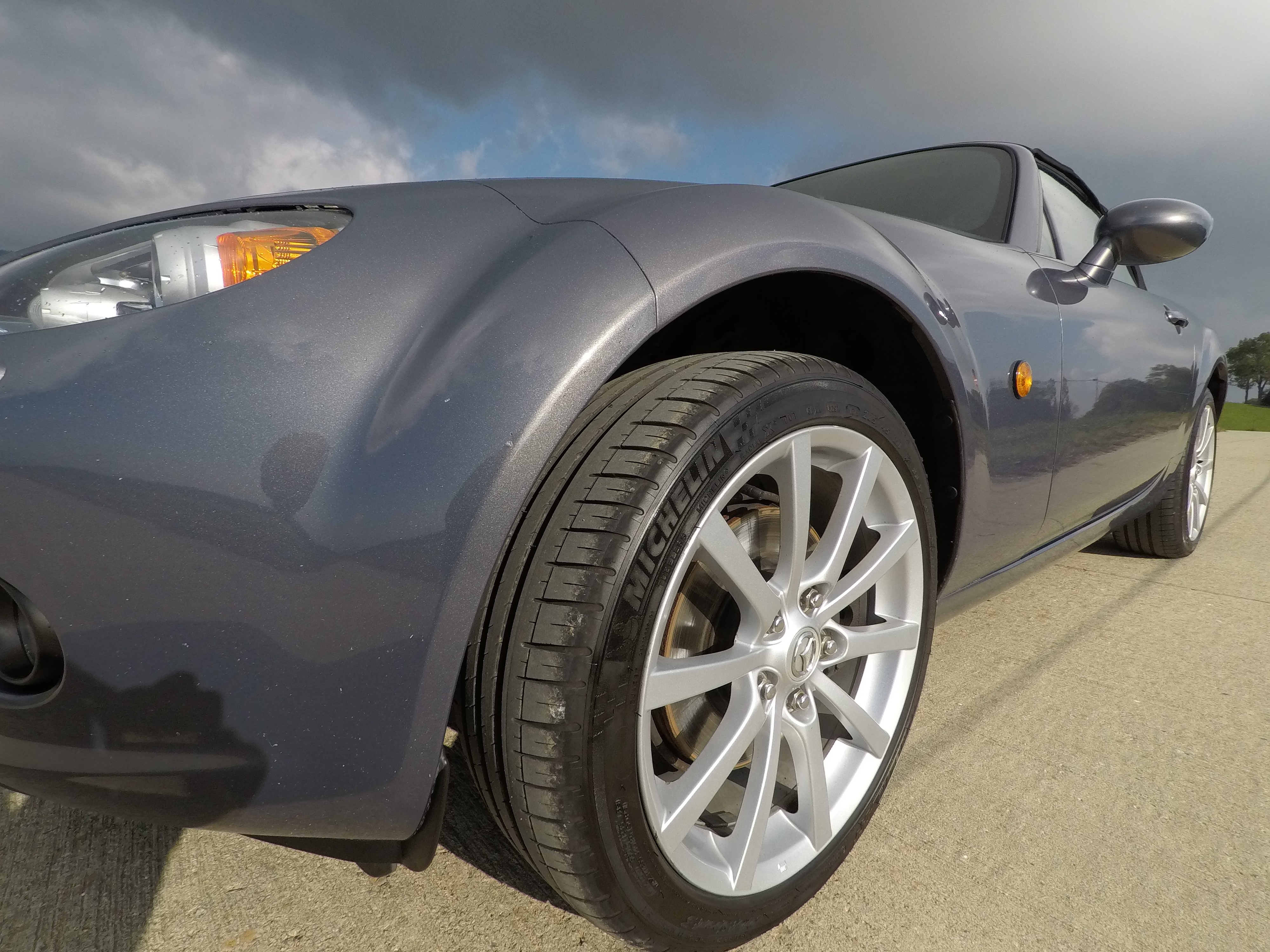

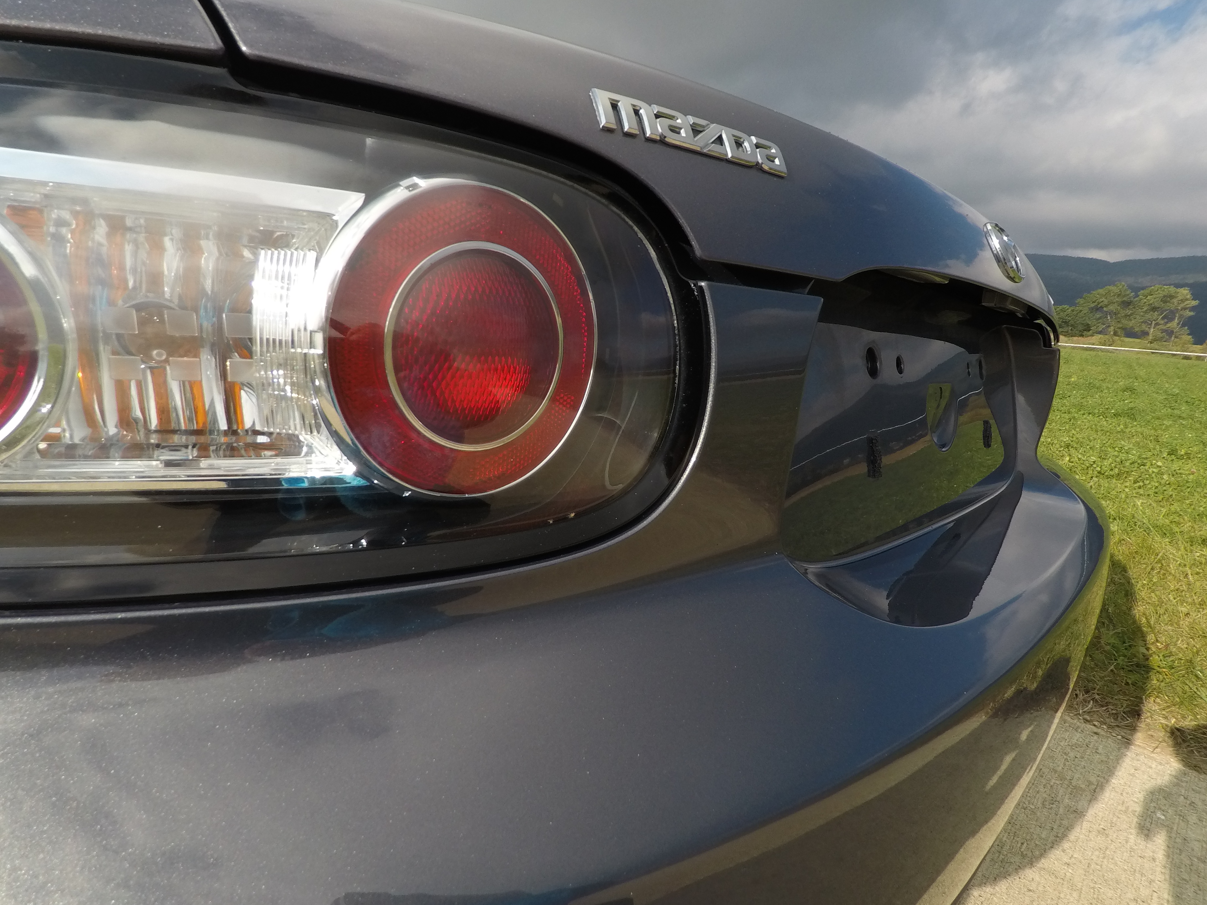

Le résultat
