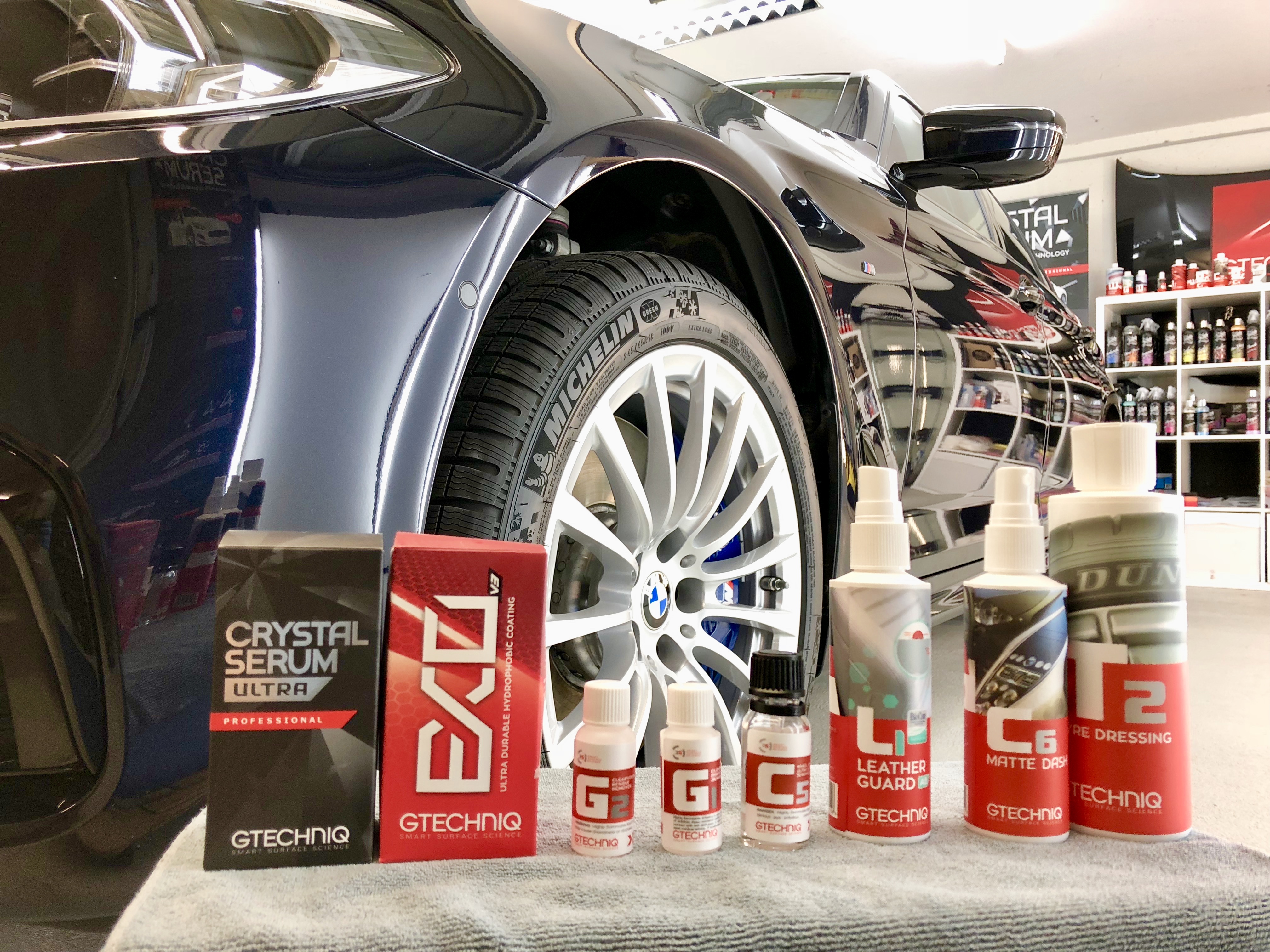

Au programme, grosse décontamination ferreuse, pré lavage, lavage méthode des deux seaux, polissage, et traitement céramique.
Au programme nous allons traiter:
Carrosserie = crystal serum ultra

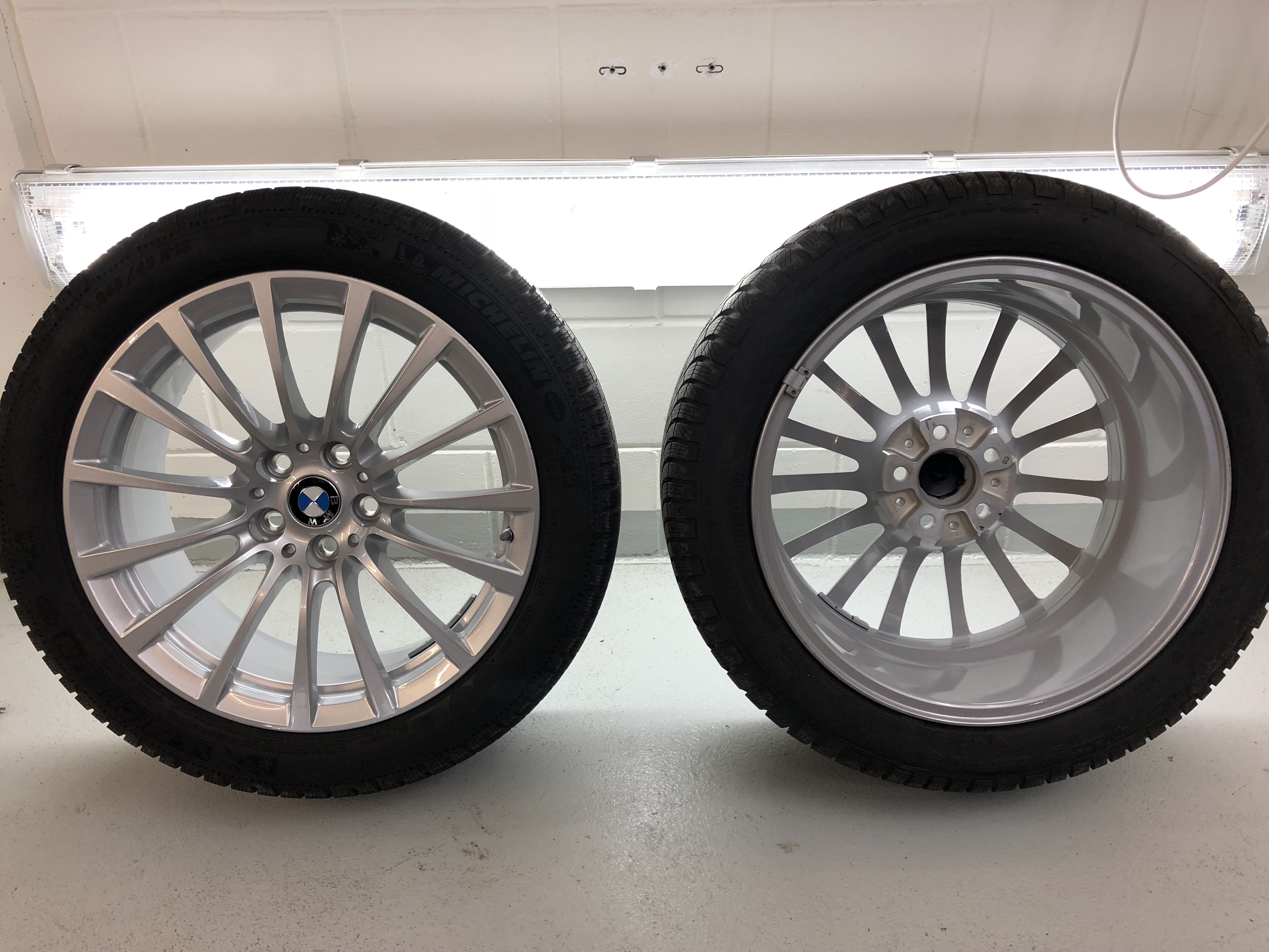

Jante = C5
Etrier = C5
Cuirs = L1
Tapis, moquette = I1
Vitre, pare-brise = G1
Pneus = T2

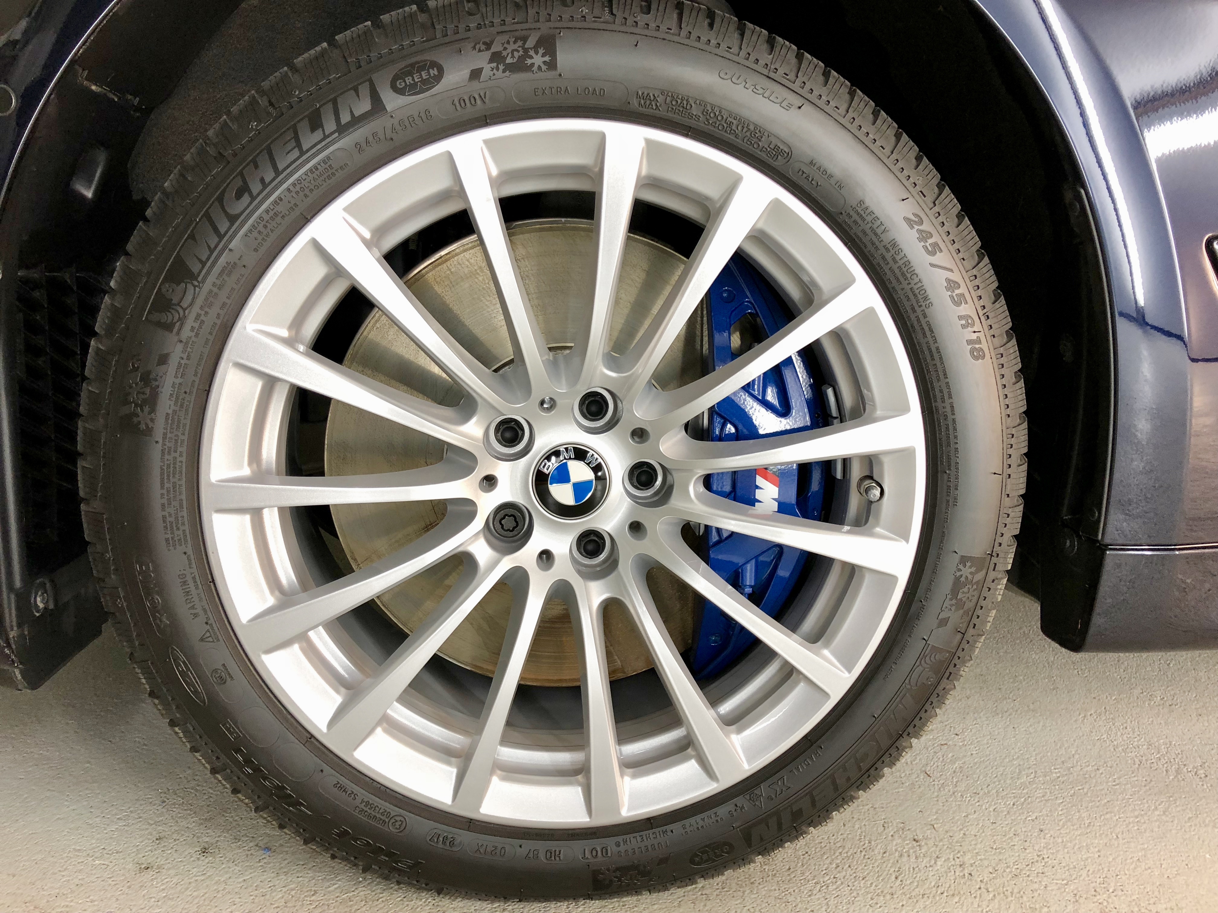

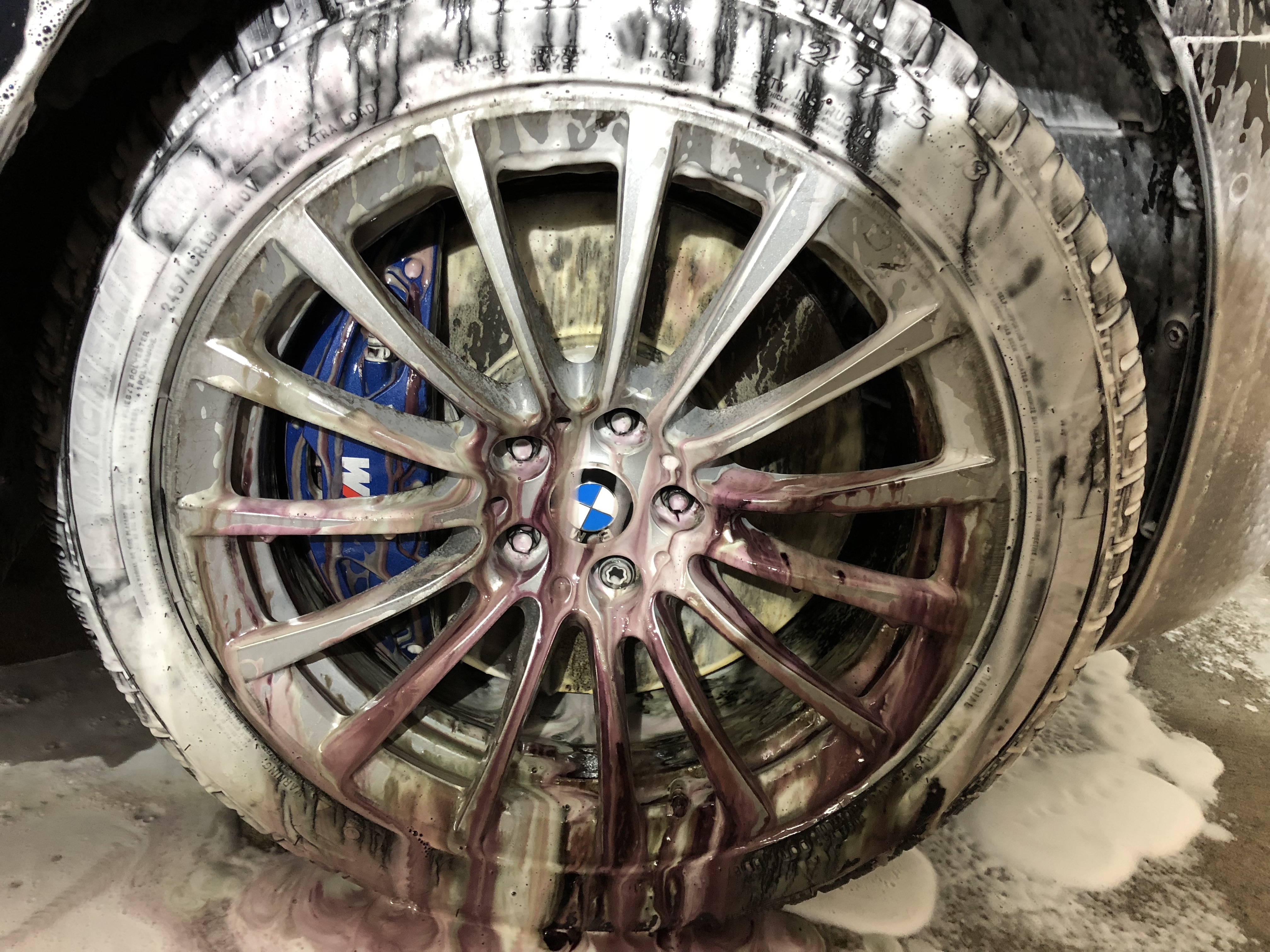

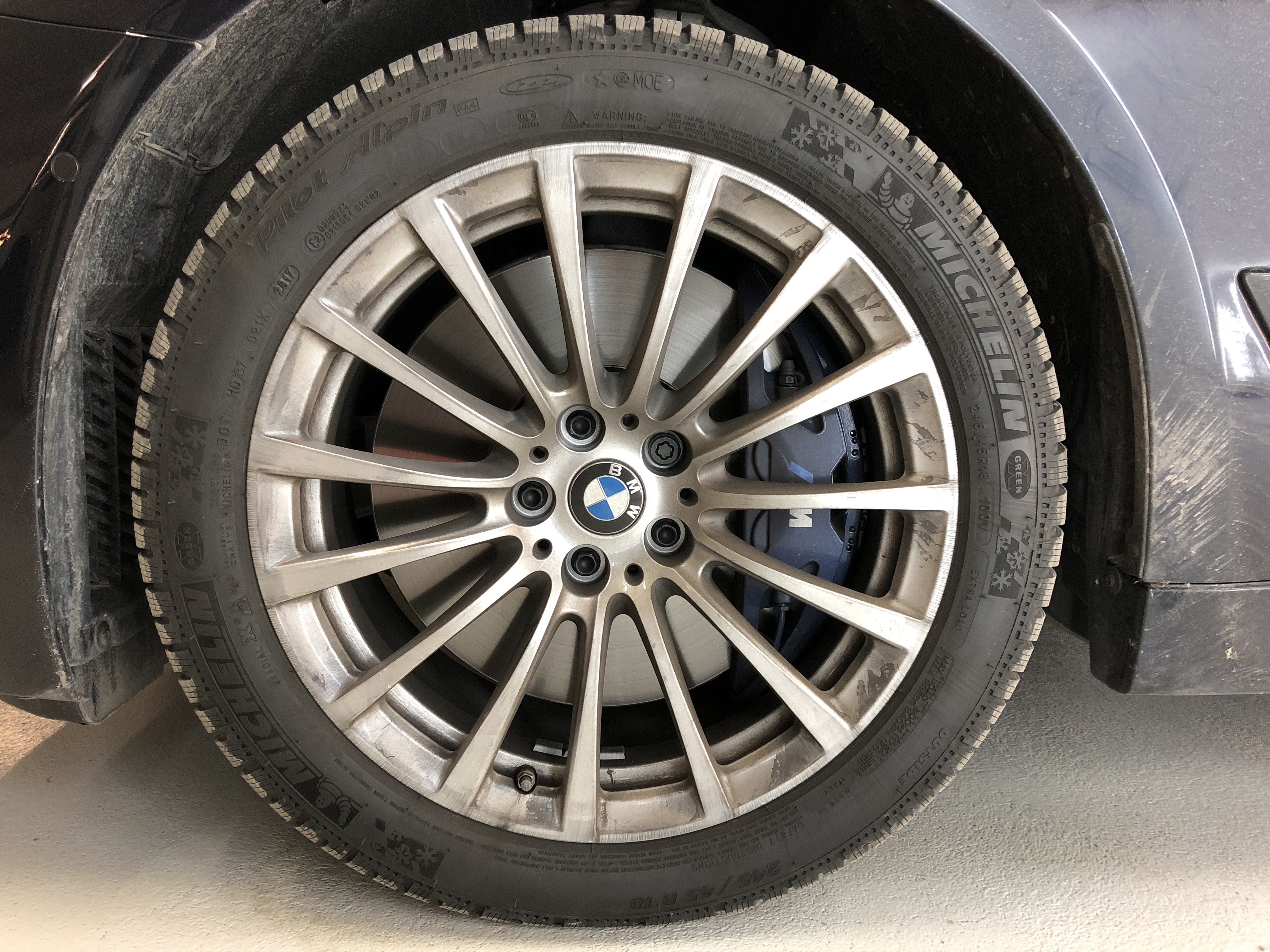

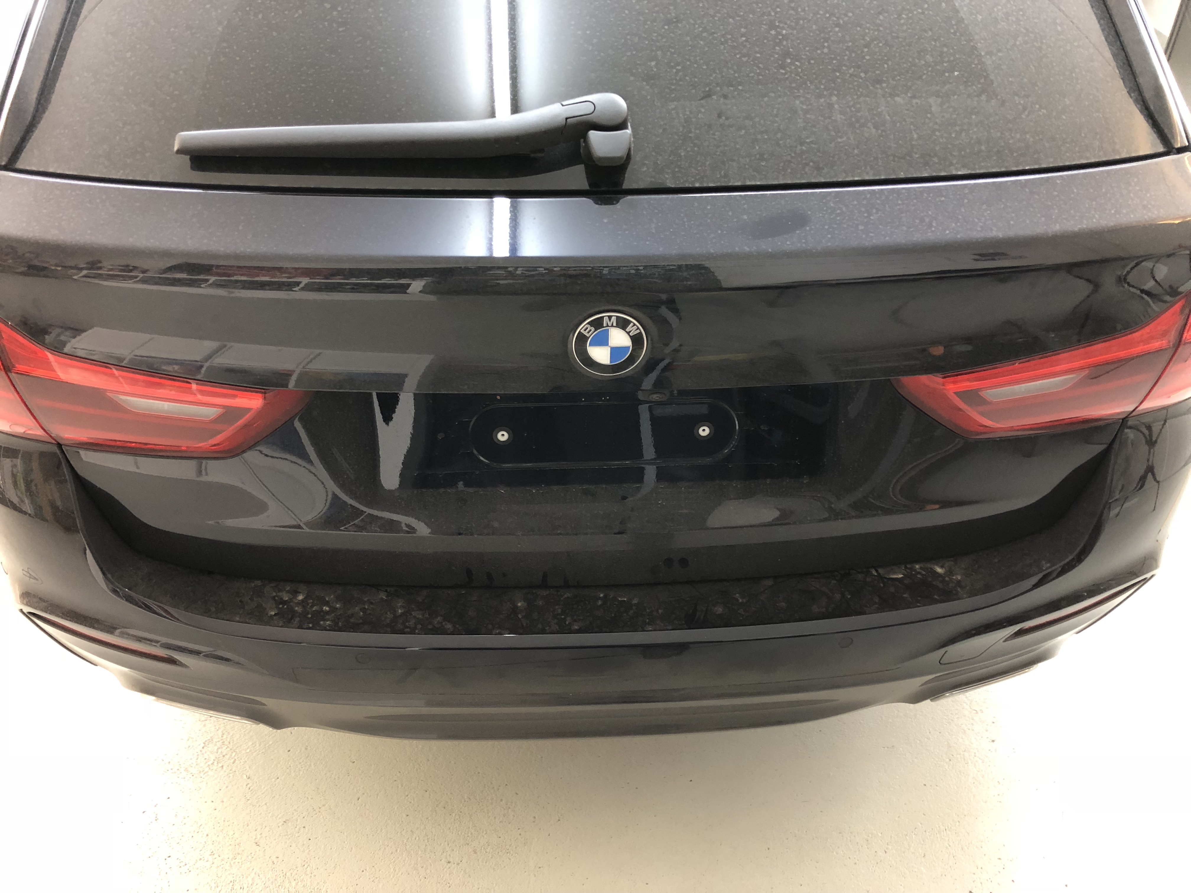

On attaque la décontamination ferreuse sur les jantes et la carrosserie.

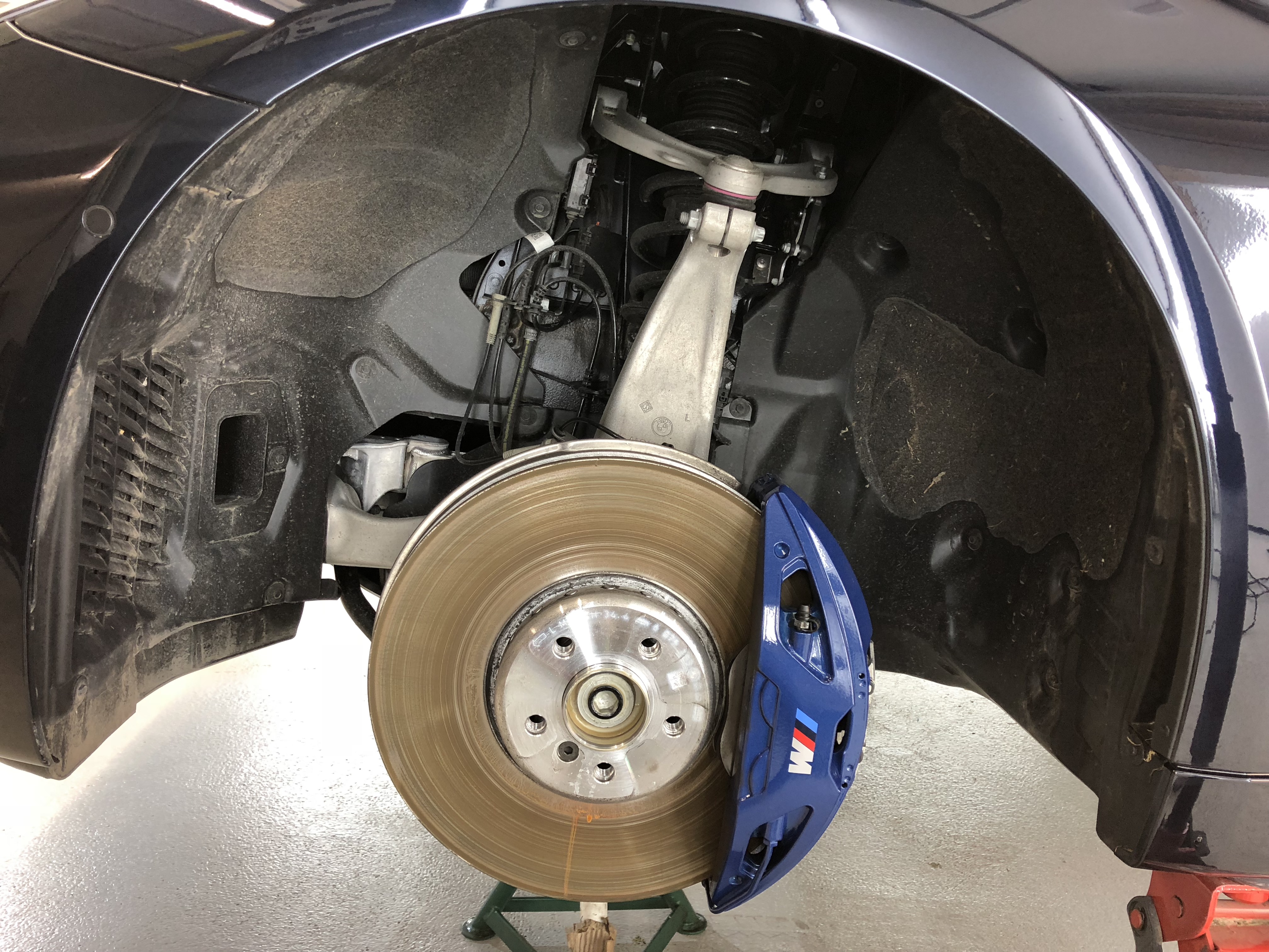

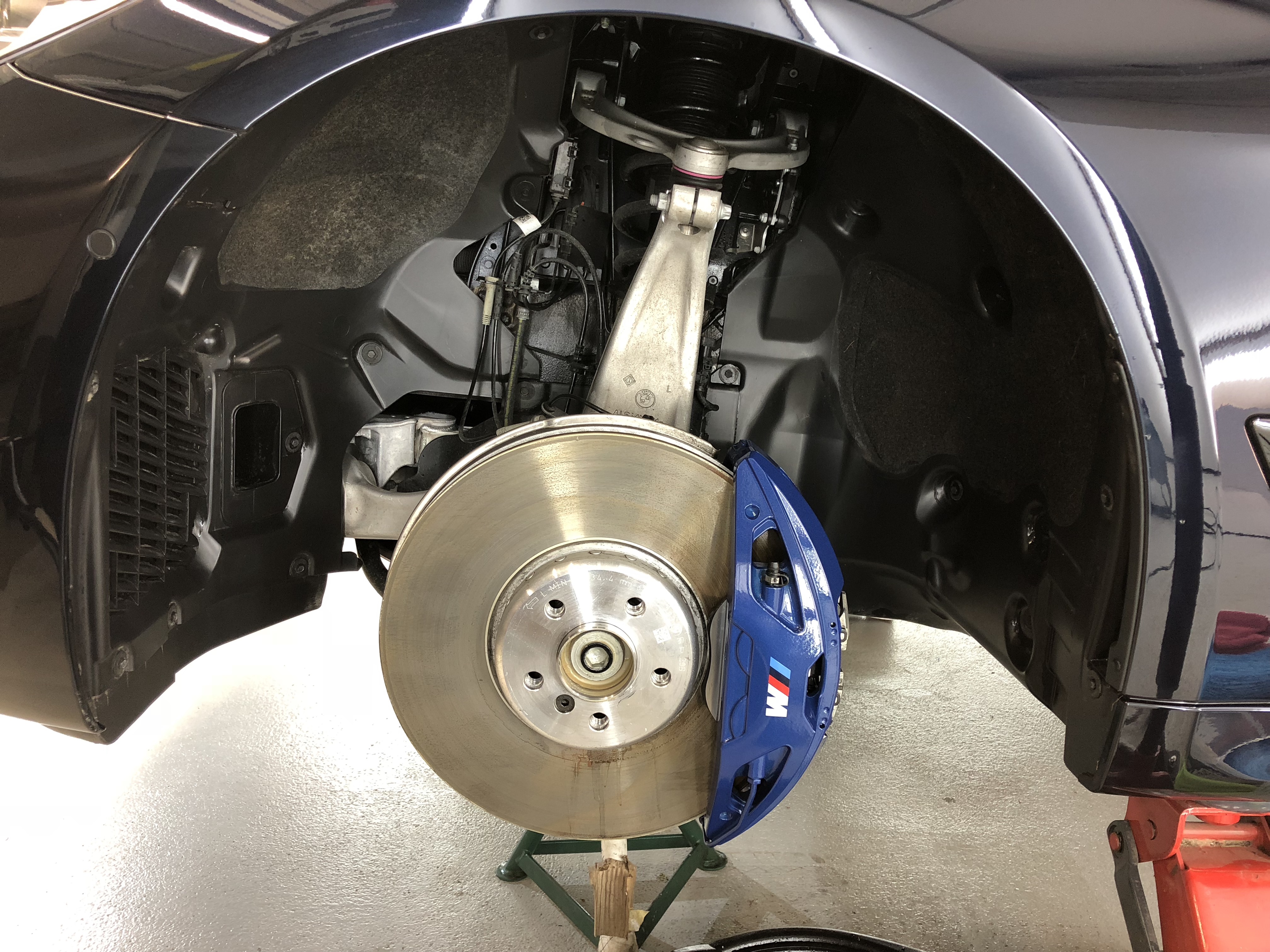

Ensuite pré lavage, rinçage et nettoyage des jantes et des étriers (grossièrement car tout sera repris par la suite).
Pré lavage complet de la carrosserie, lavage méthodes des deux seaux, décontamination du goudron et sève et décontamination mécanique. Re rinçage et séchage à la main.
Toutes ces opérations sont nécessaire pour avoir un polissage au top.
Même si la voiture est neuve, le polissage va enlever les traces d'usine etc... et lui sublimer la couleur.

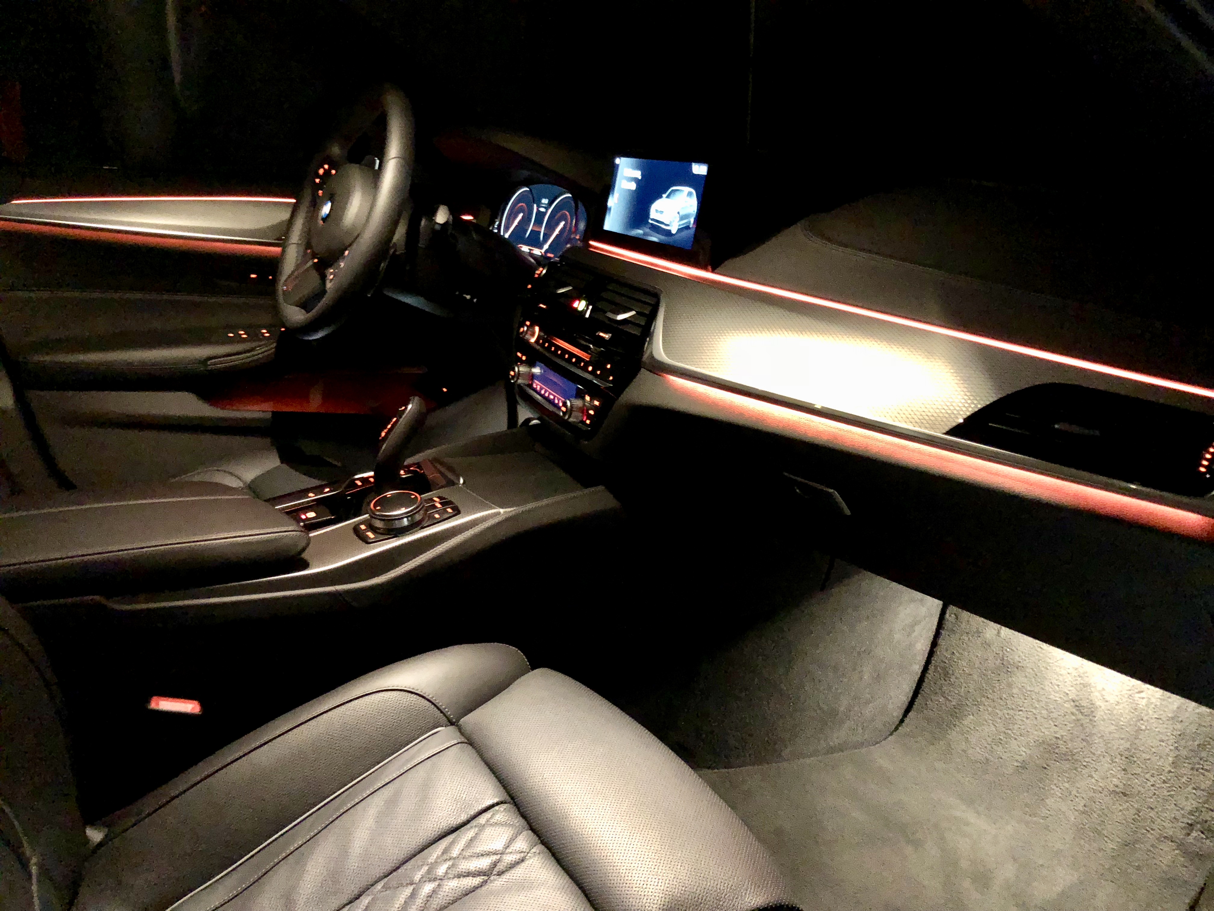

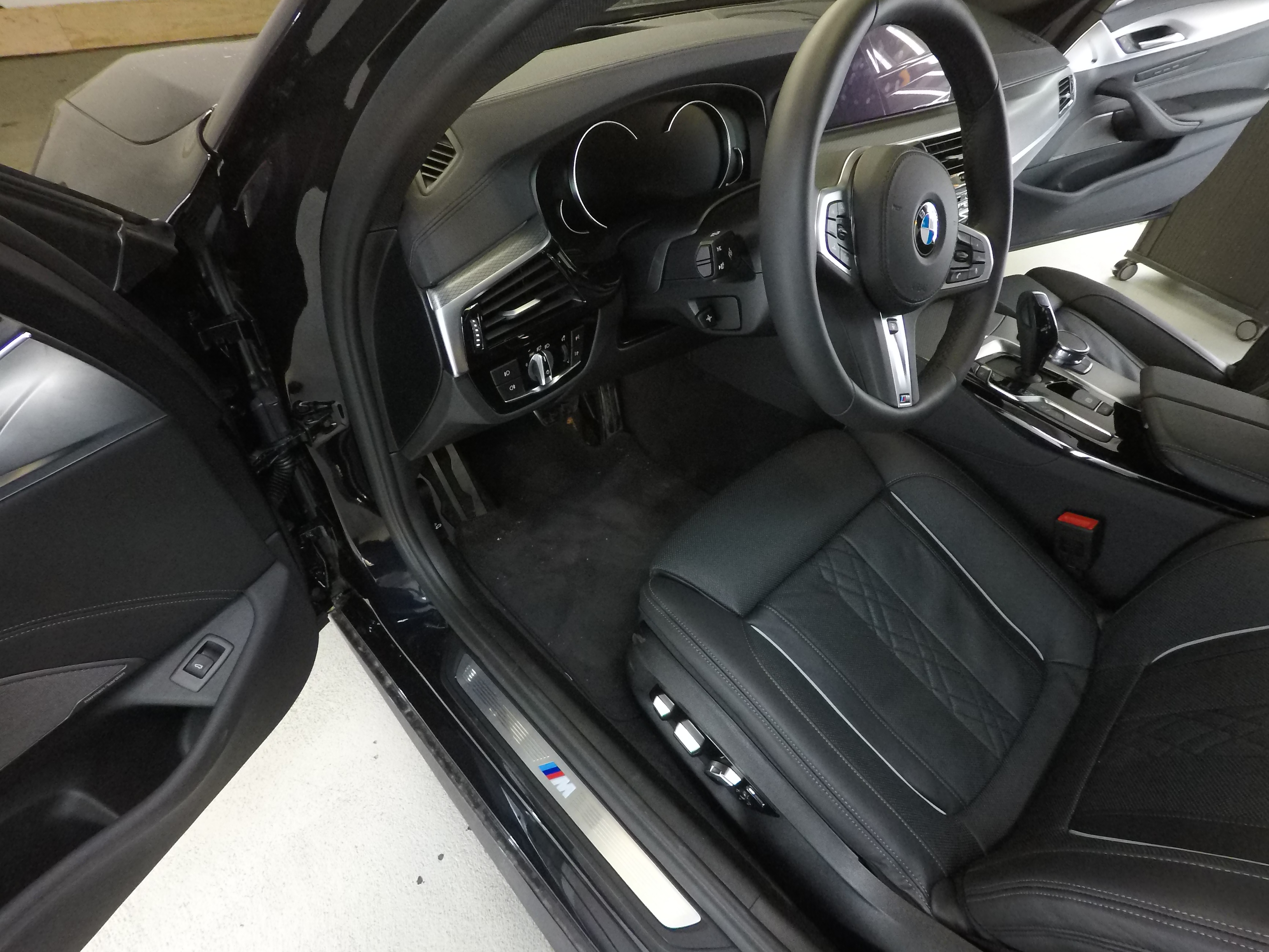

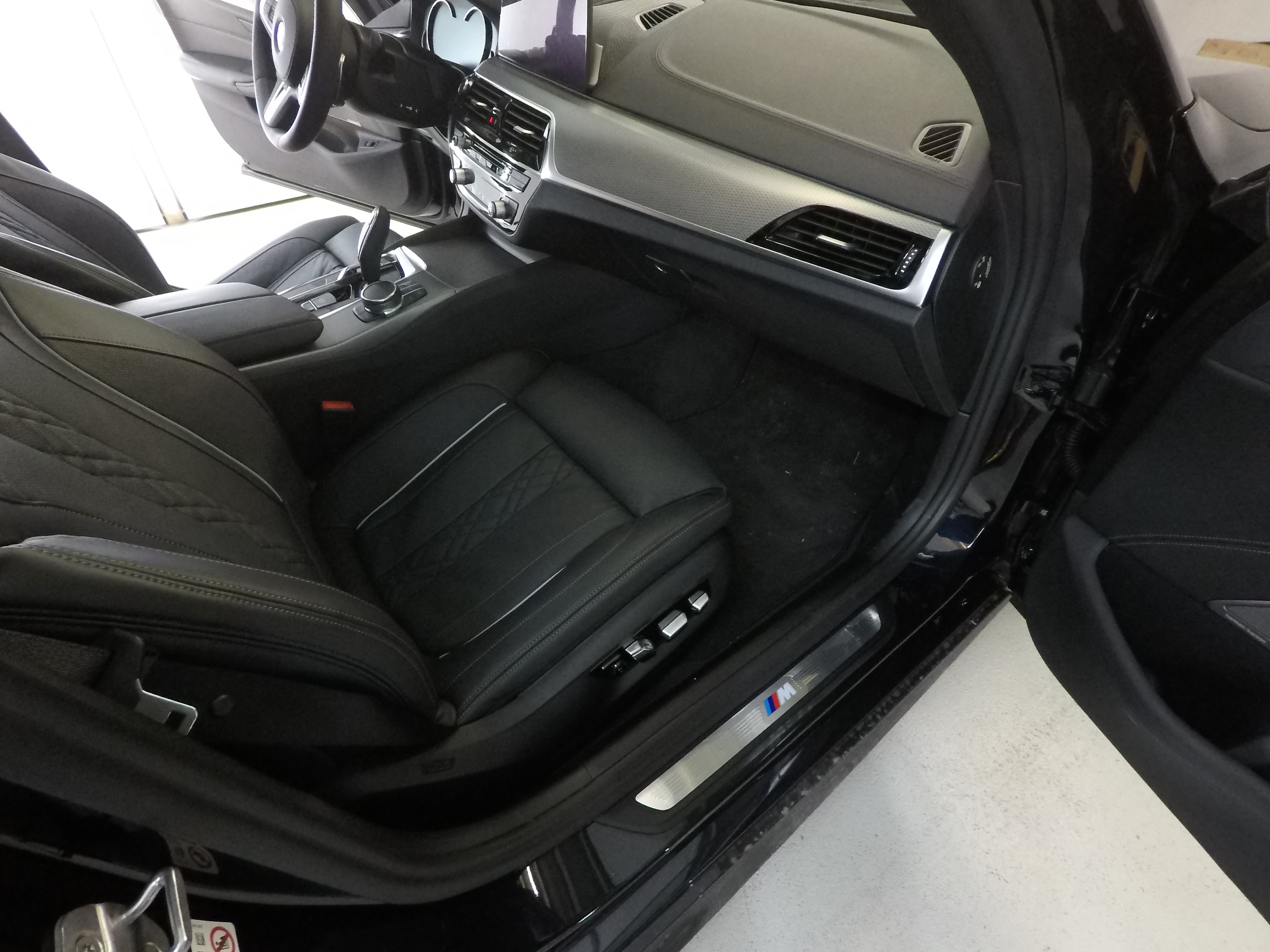

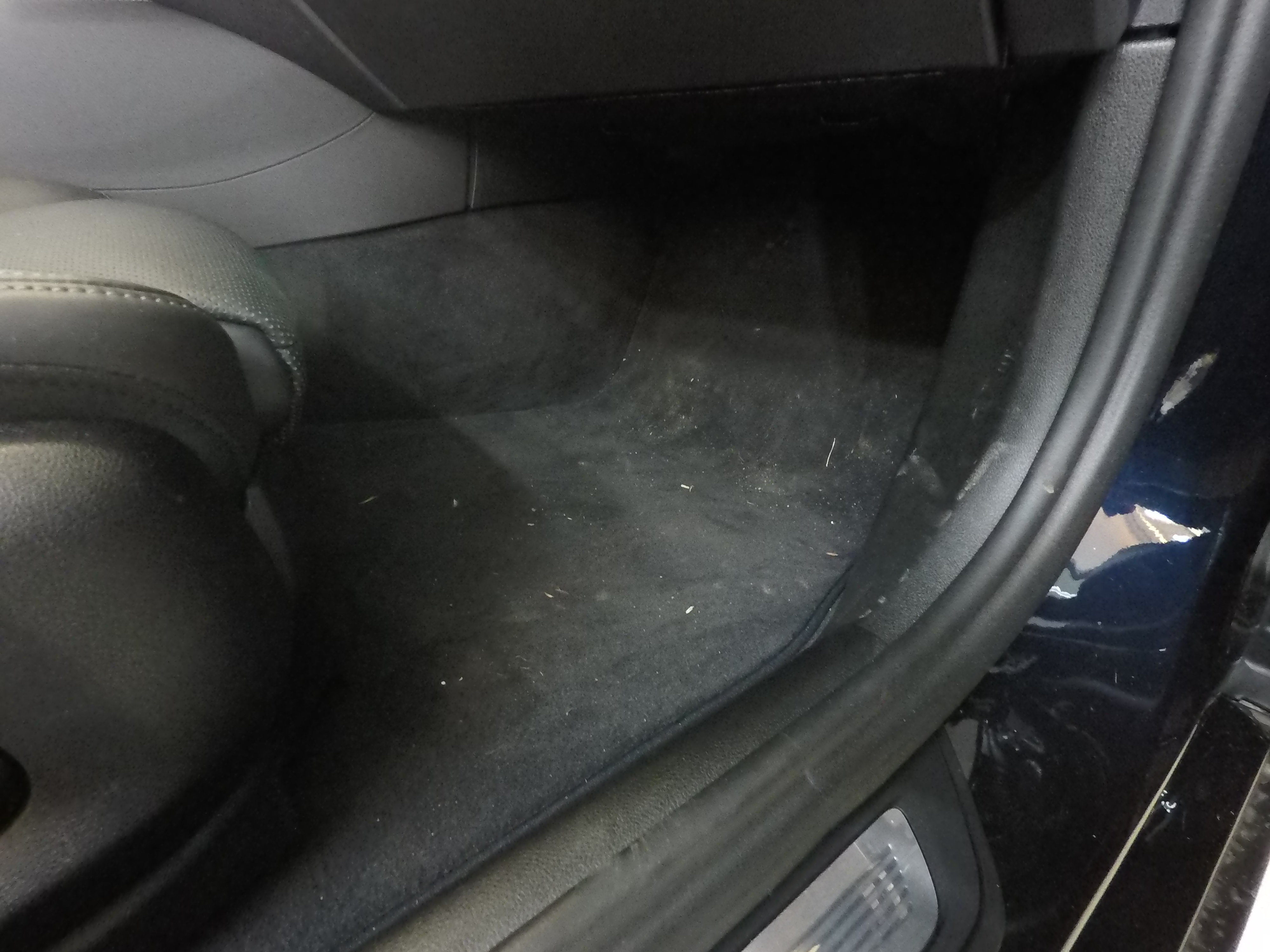

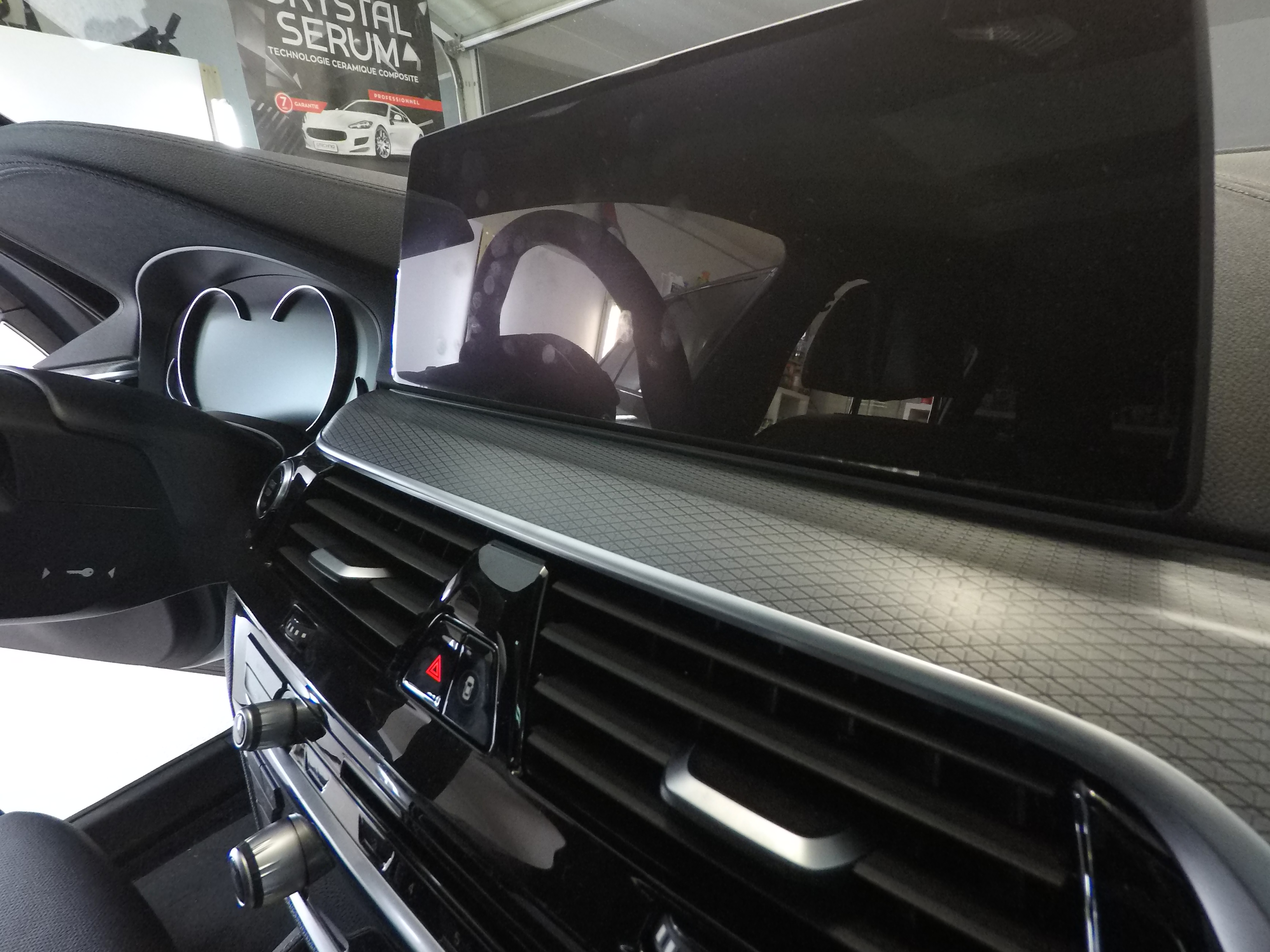

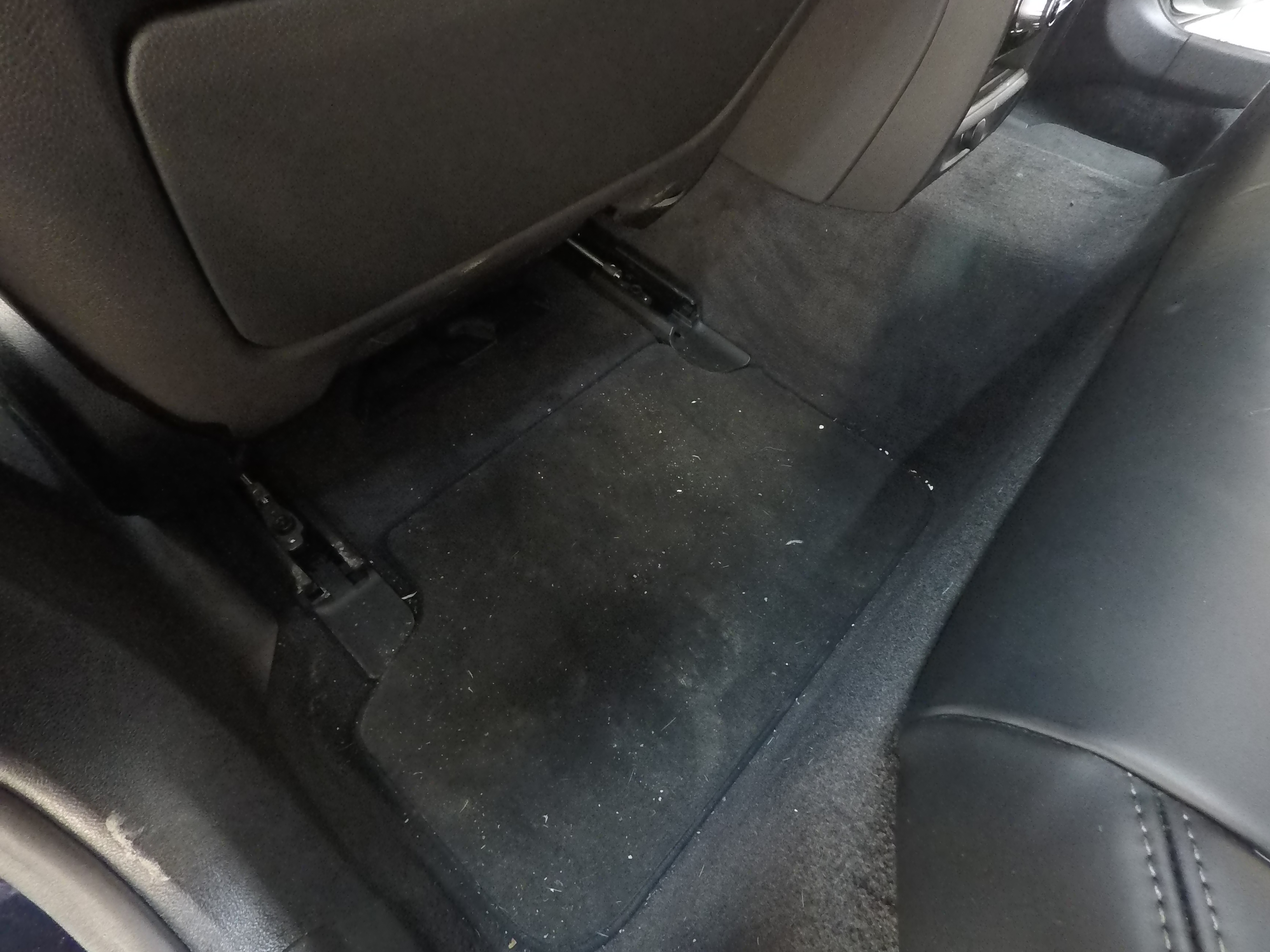

On s'attaque à l'intérieur:
Nettoyage de toutes les surfaces, et pose de la protection des cuirs, tissus et moquettes ainsi que du tableau de bord:

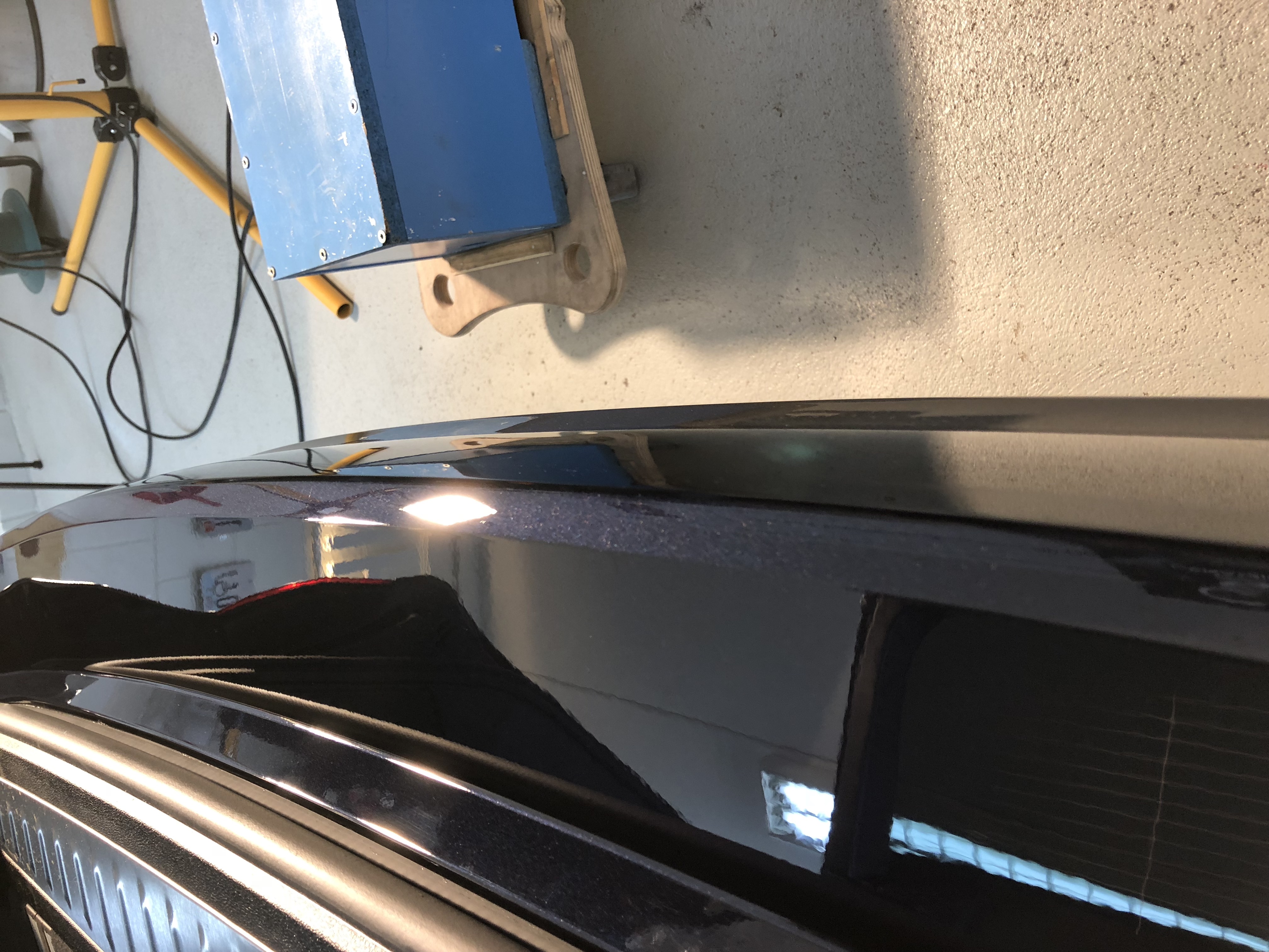

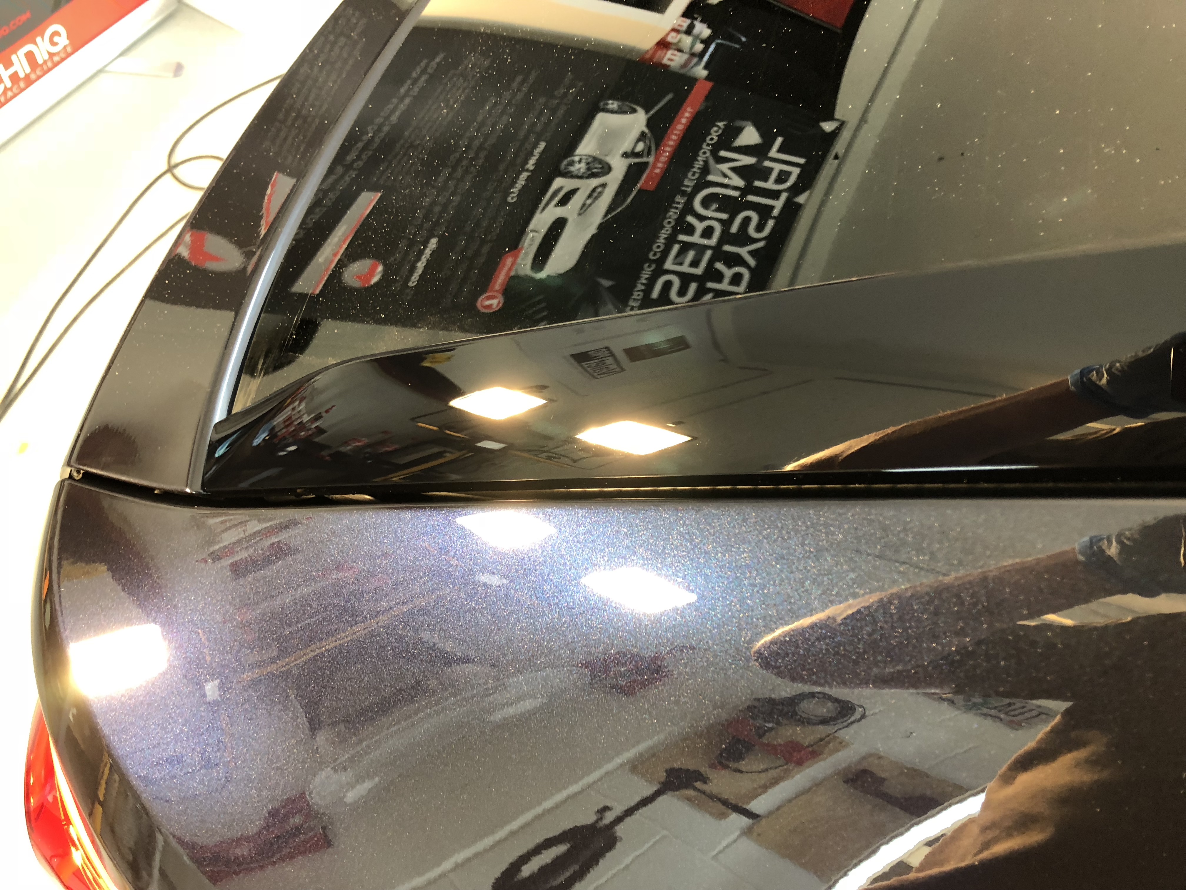

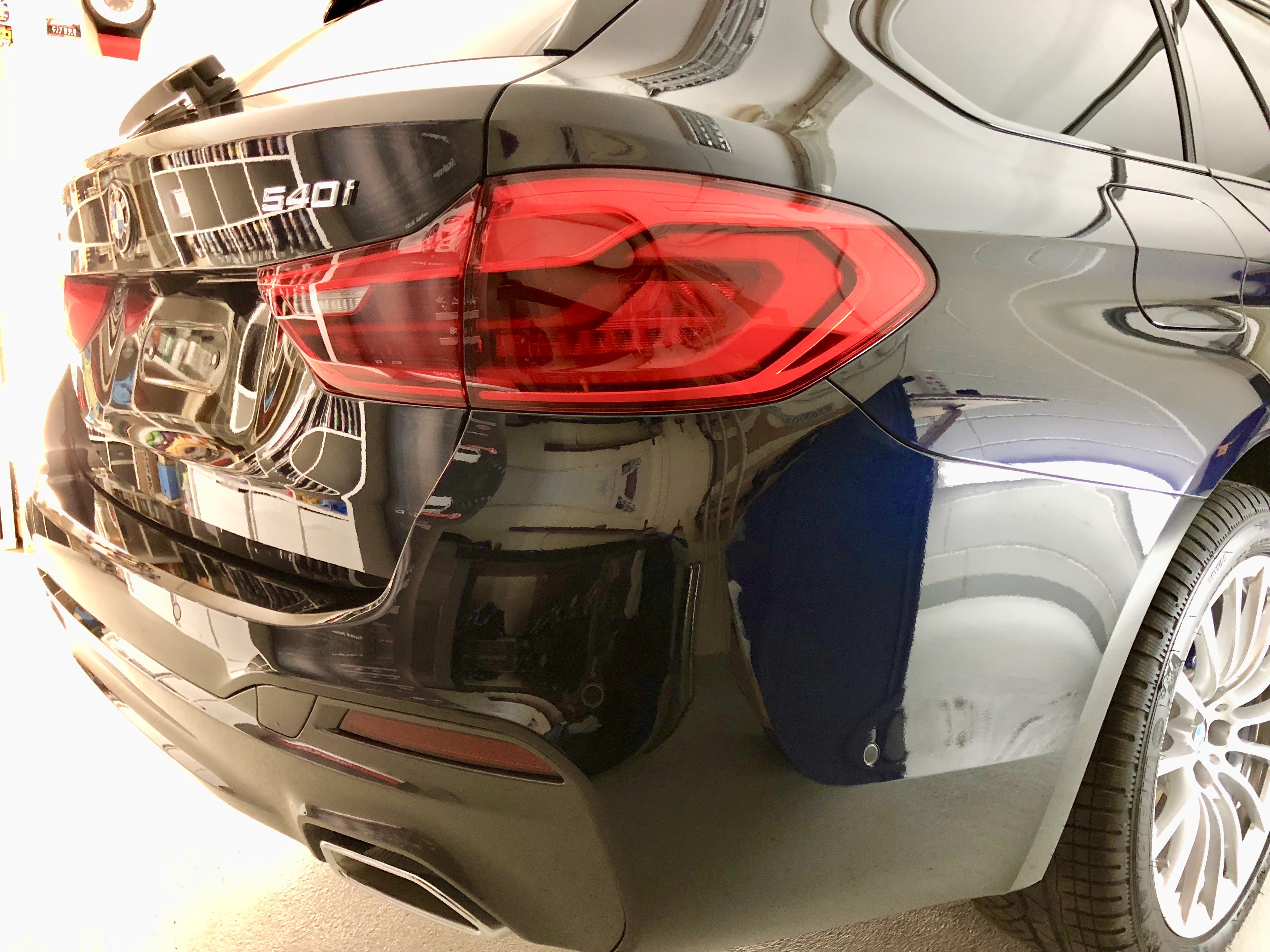

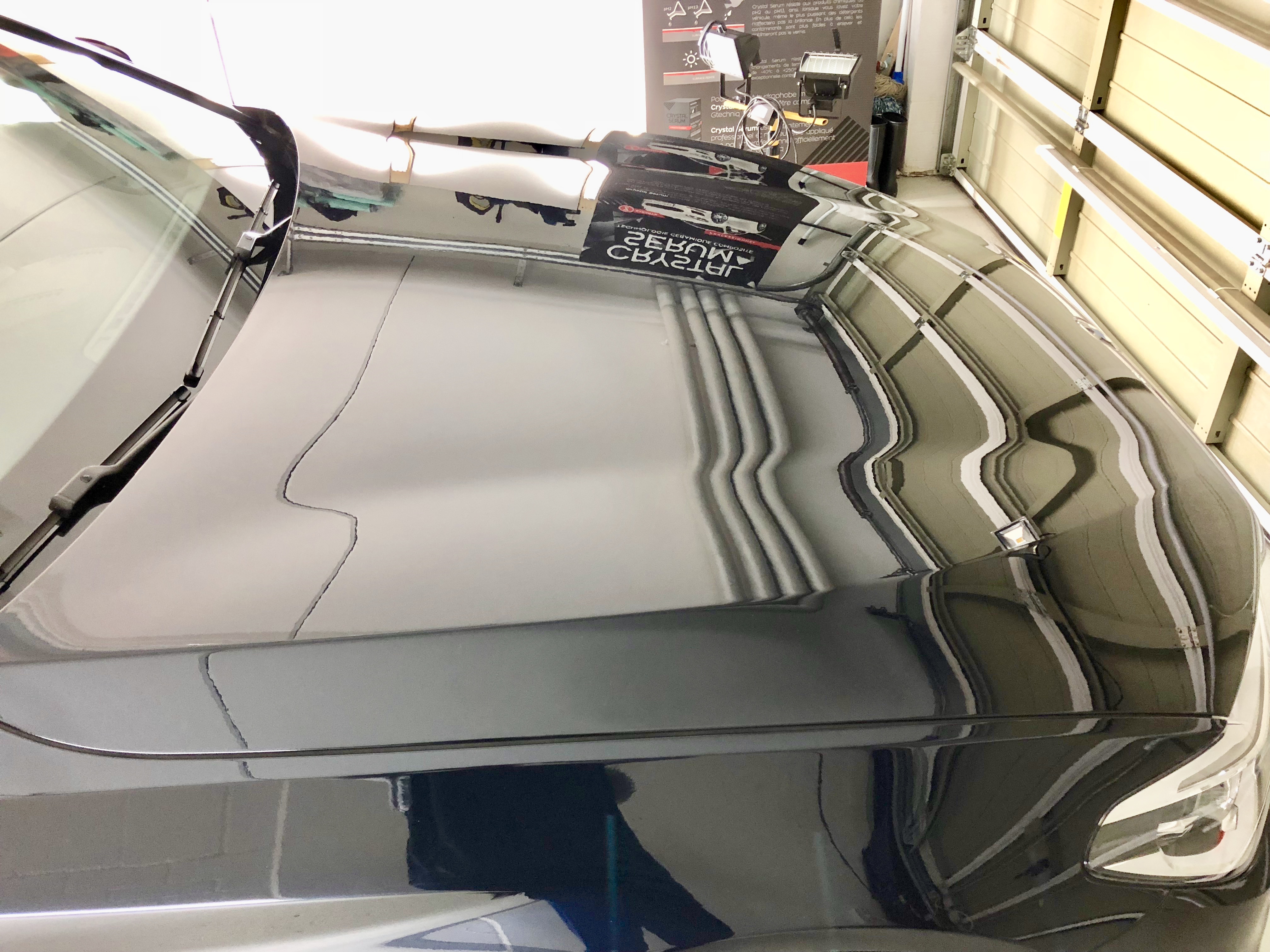

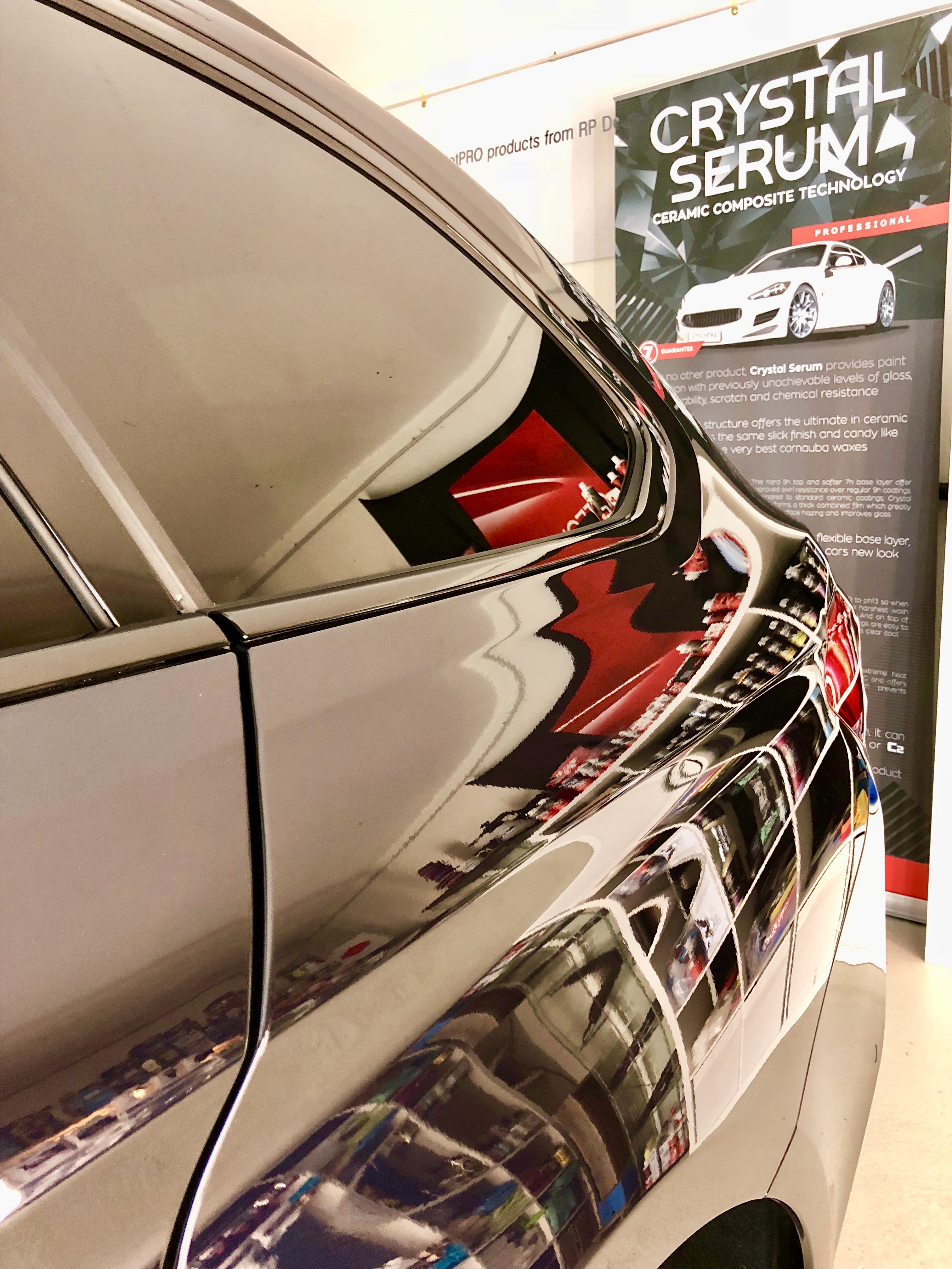

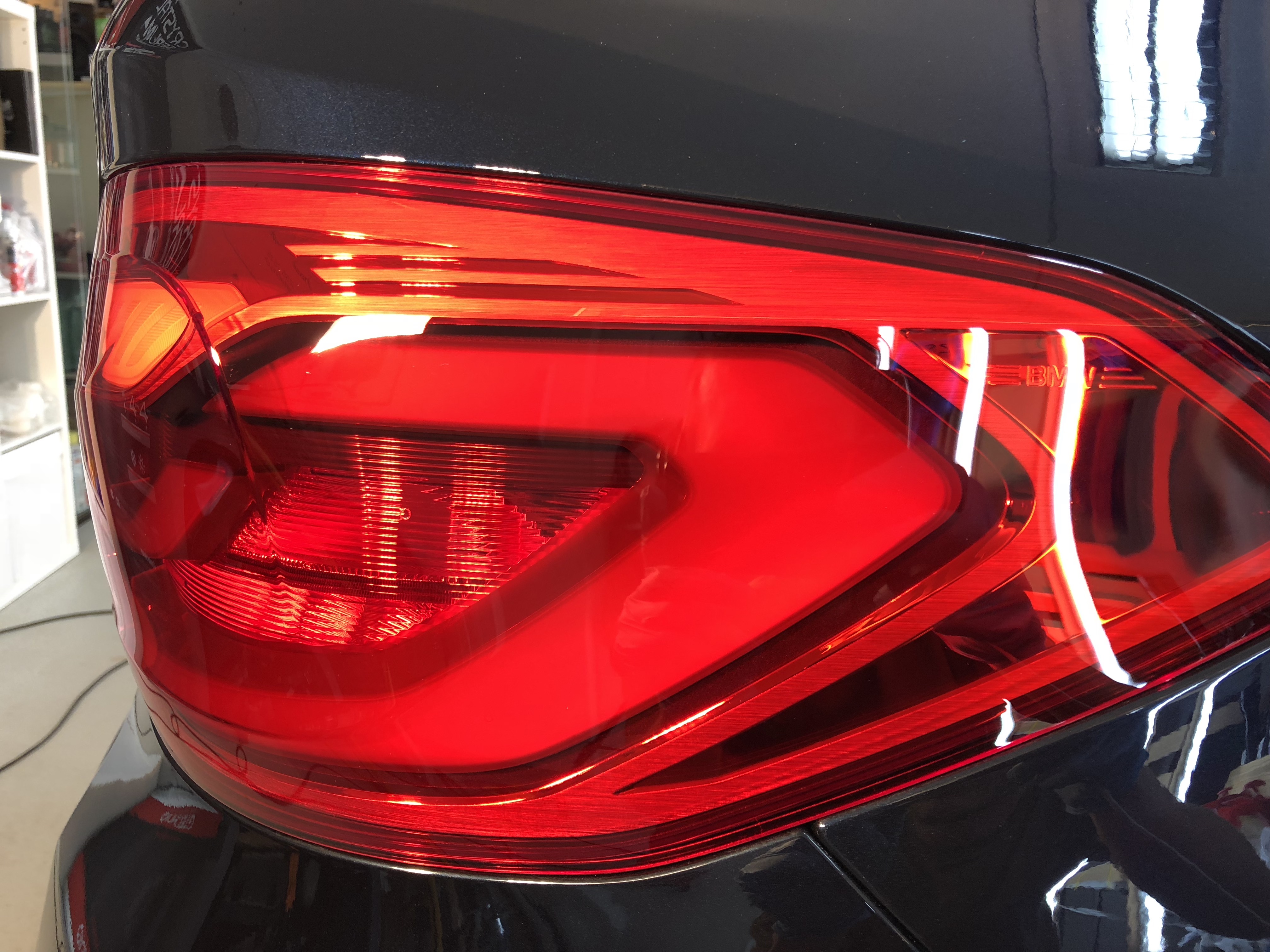

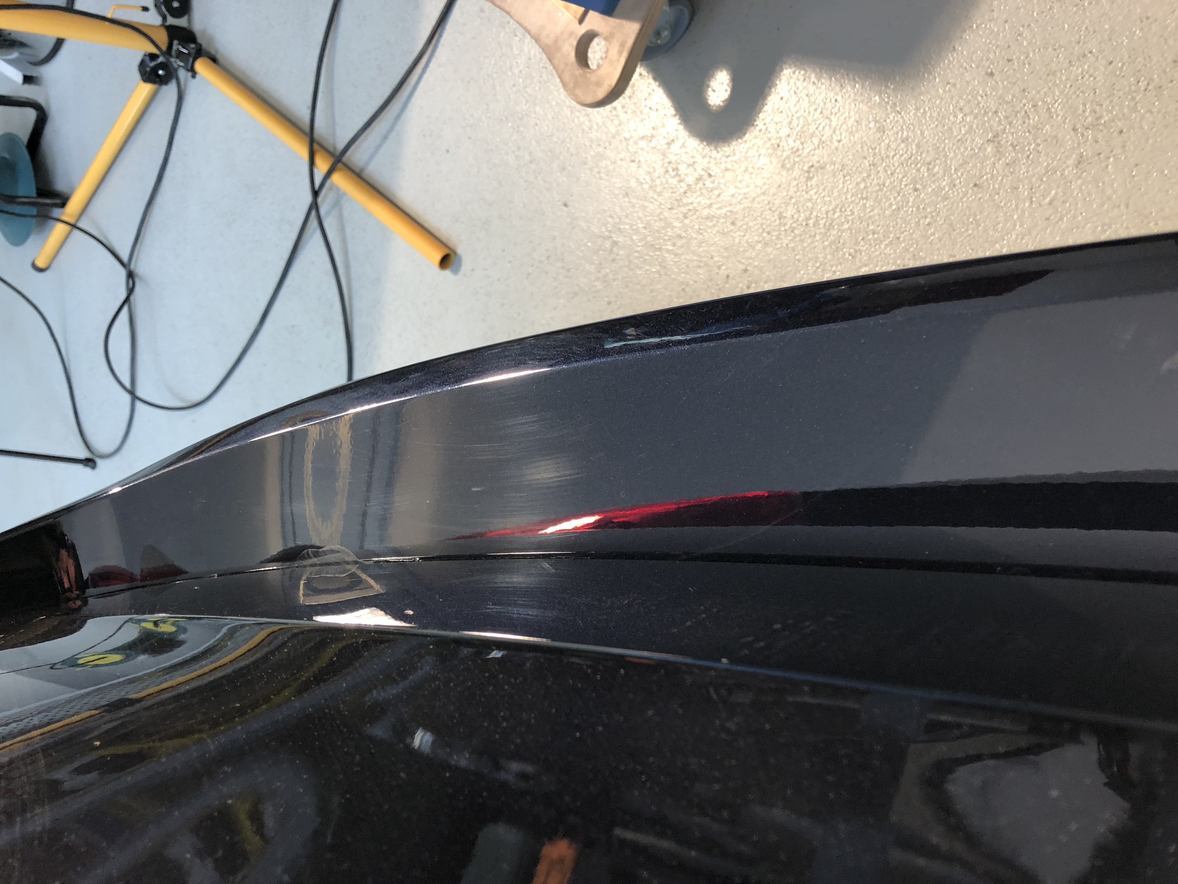

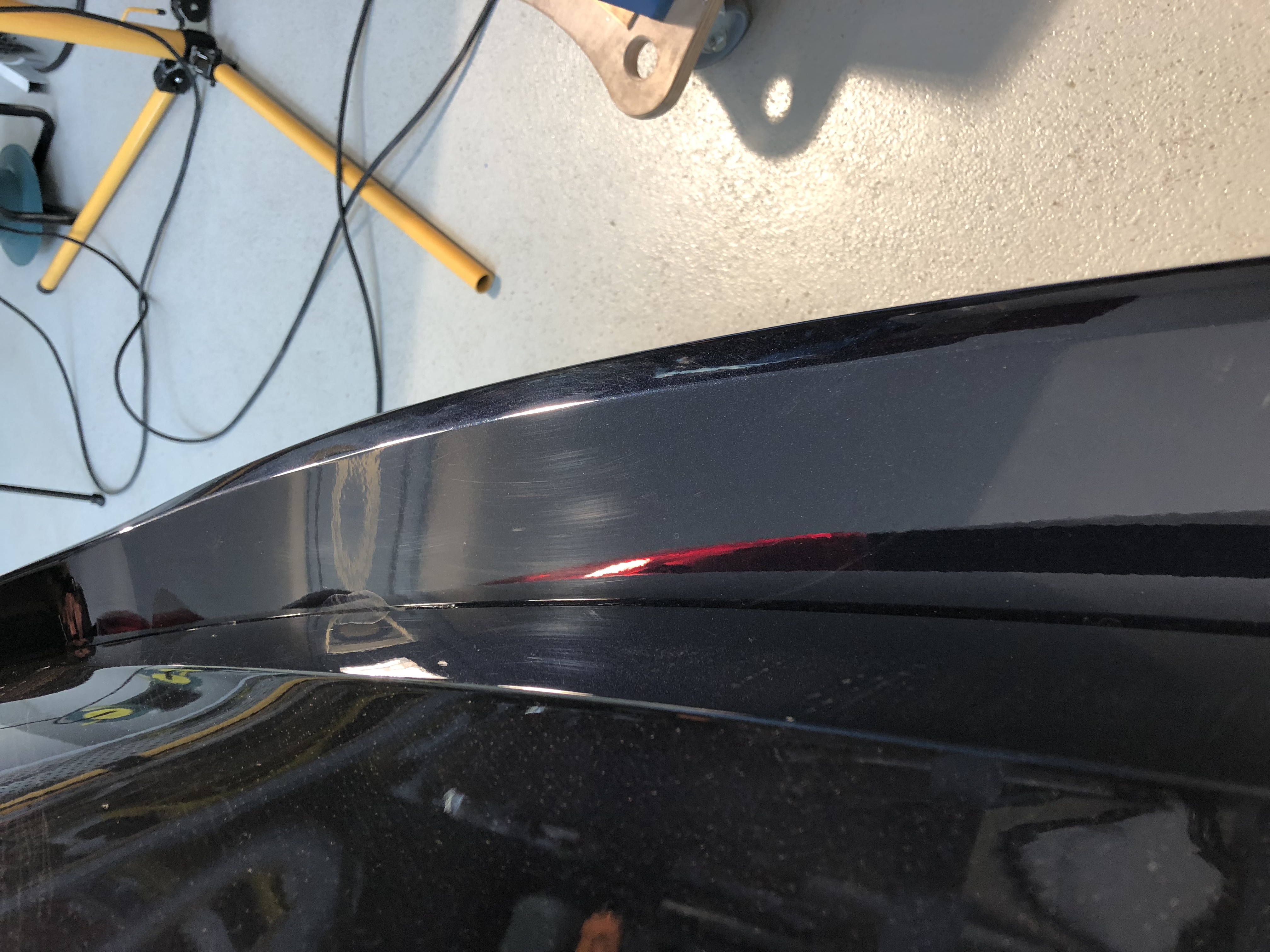

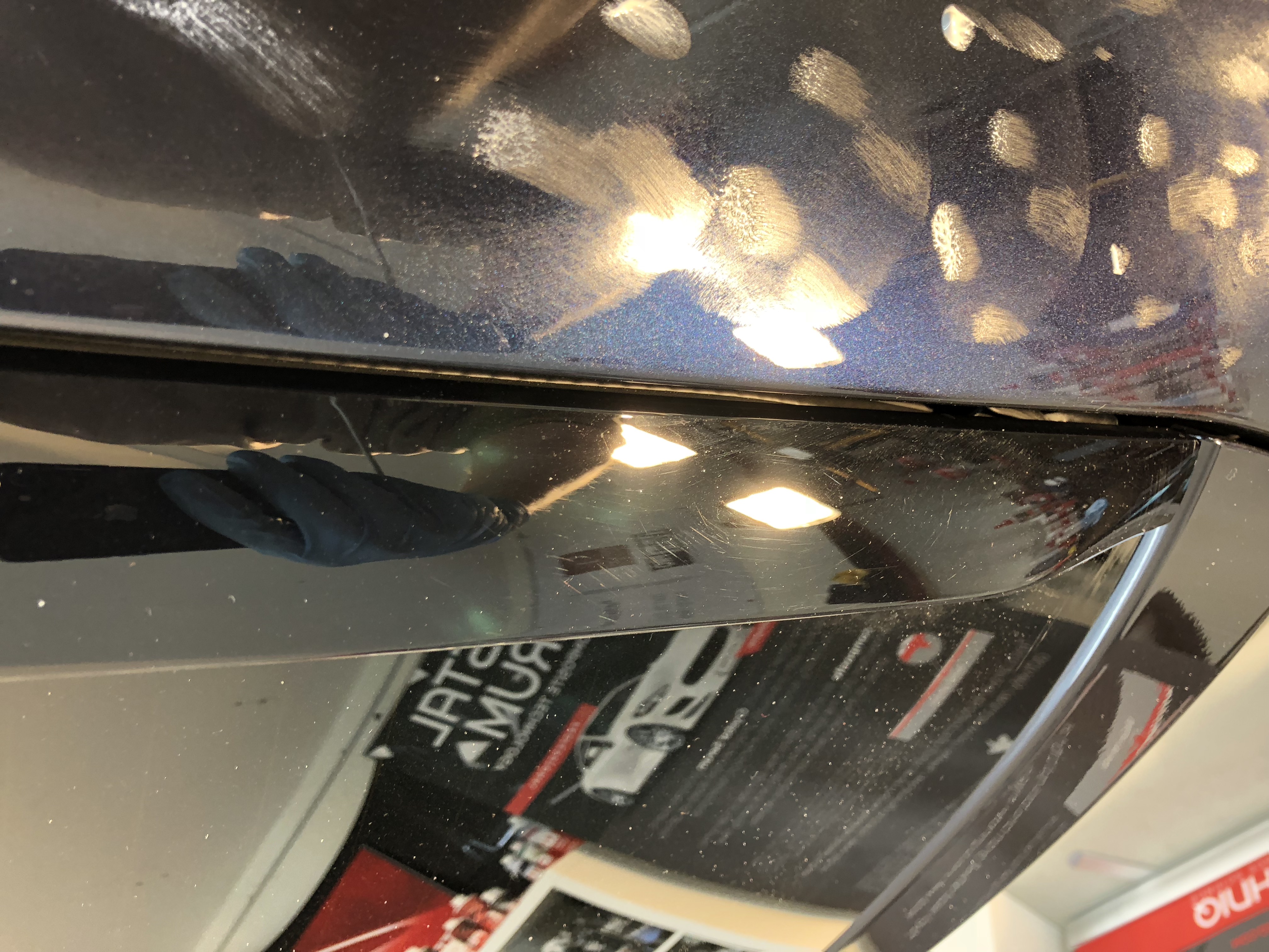

Et on attaque le polissage: PAD HDO noir lake country et le 3800 de Menzerna et pour le plus gros PAD HDO orange lake country et le 2200 de Menzerna
IMG_5405.JPGheight="601" />

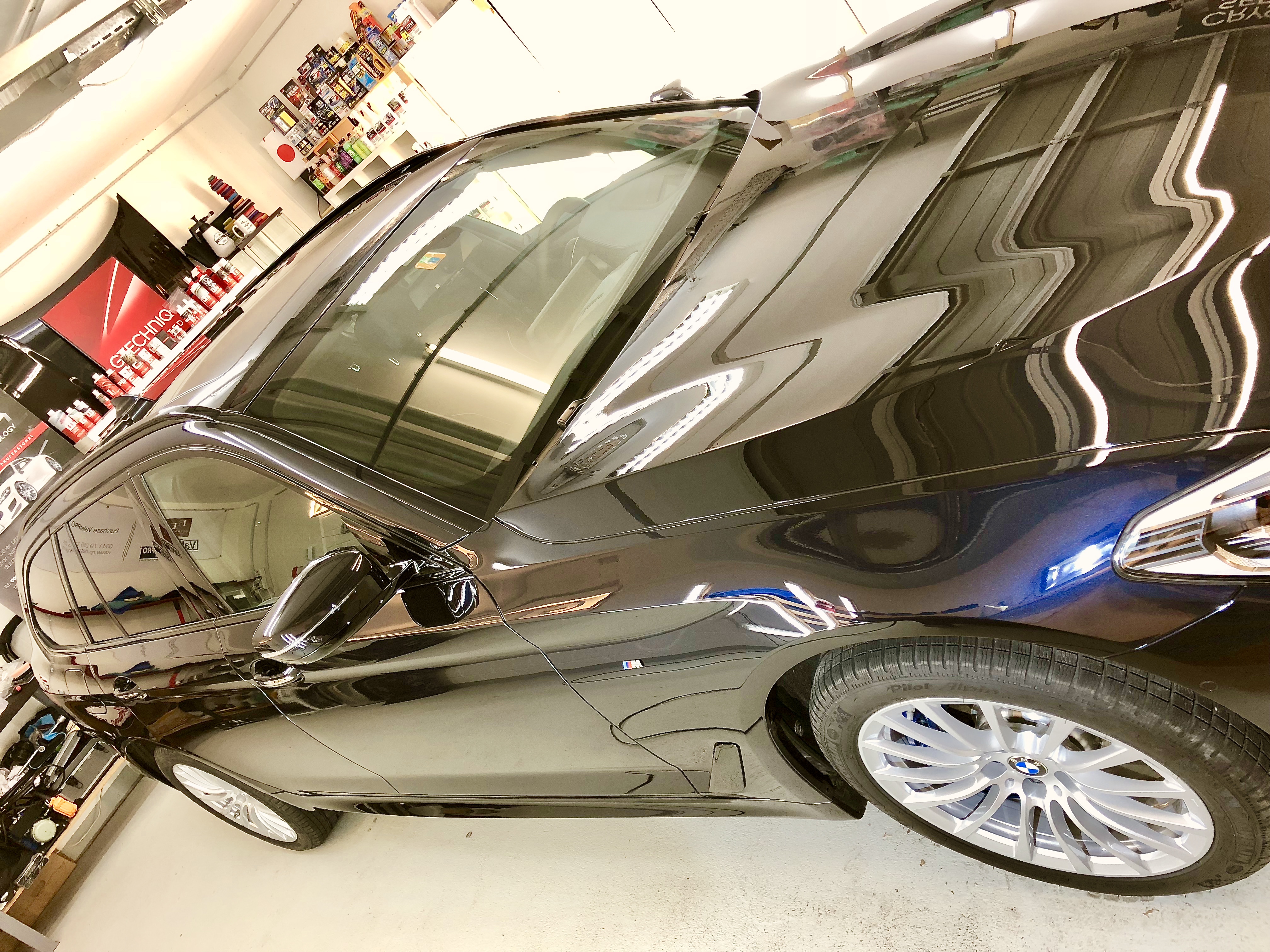

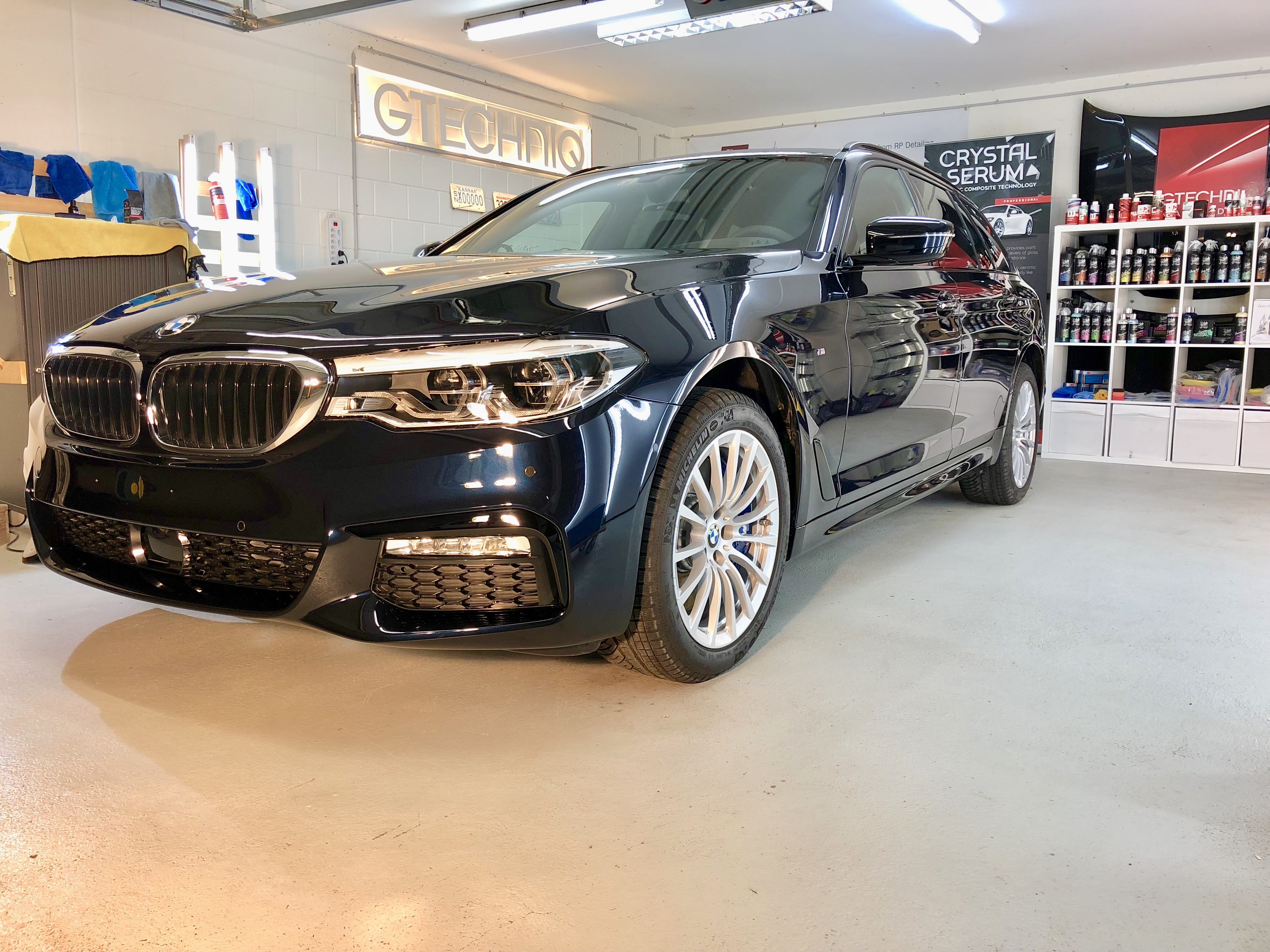

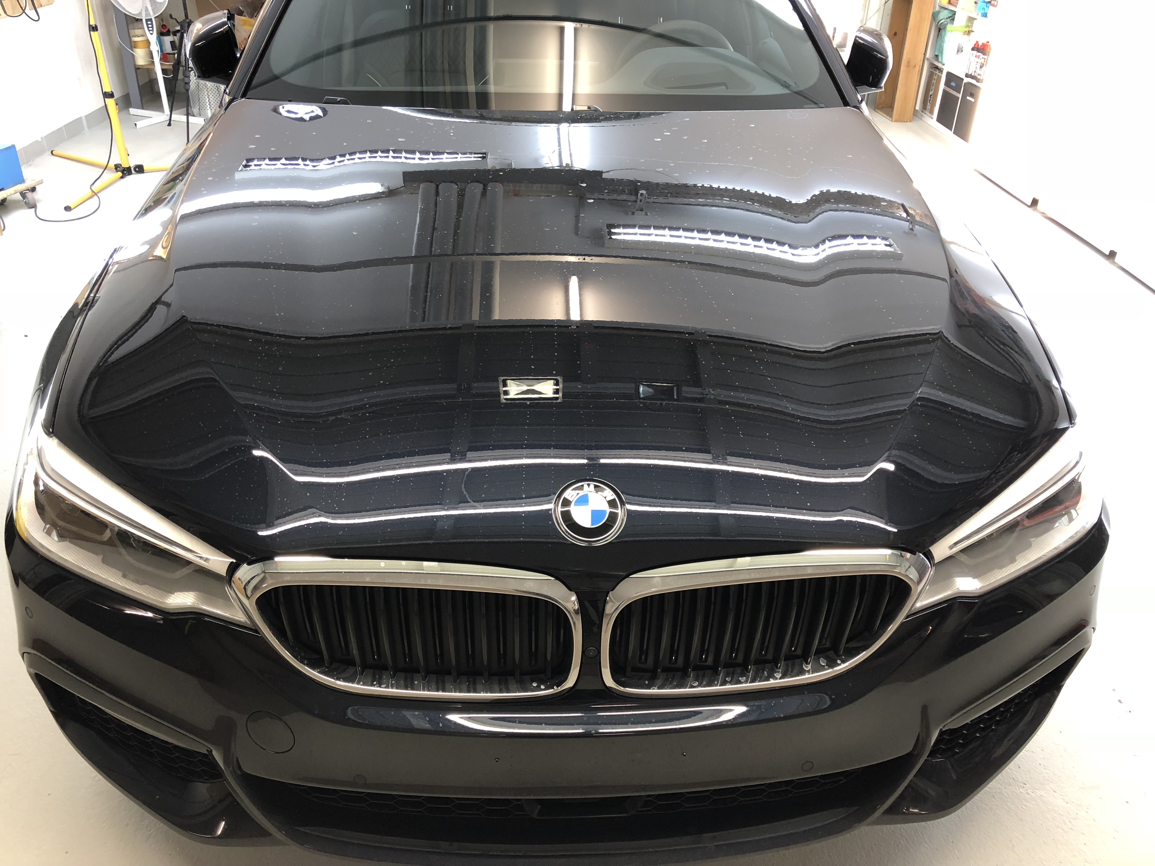

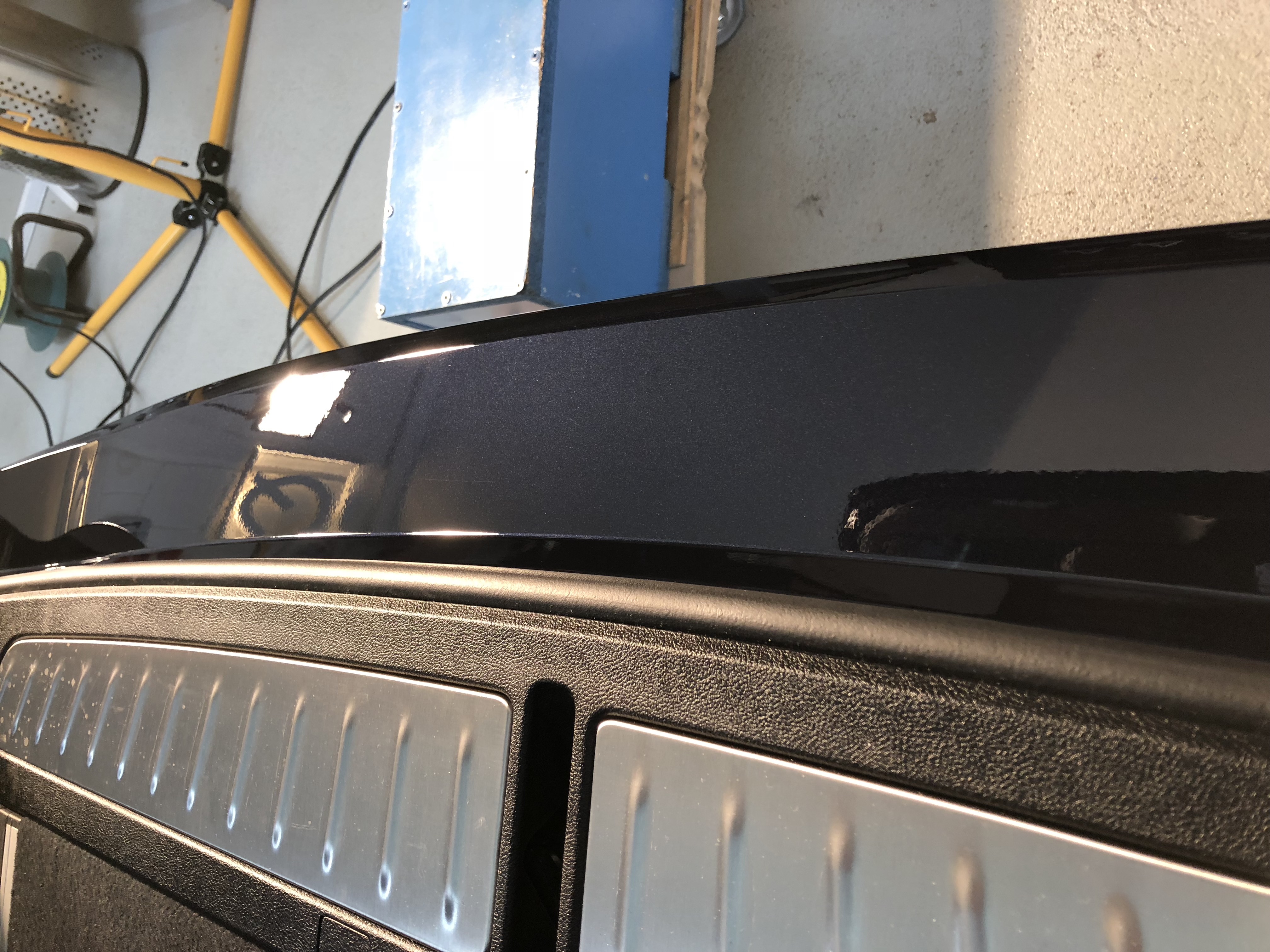

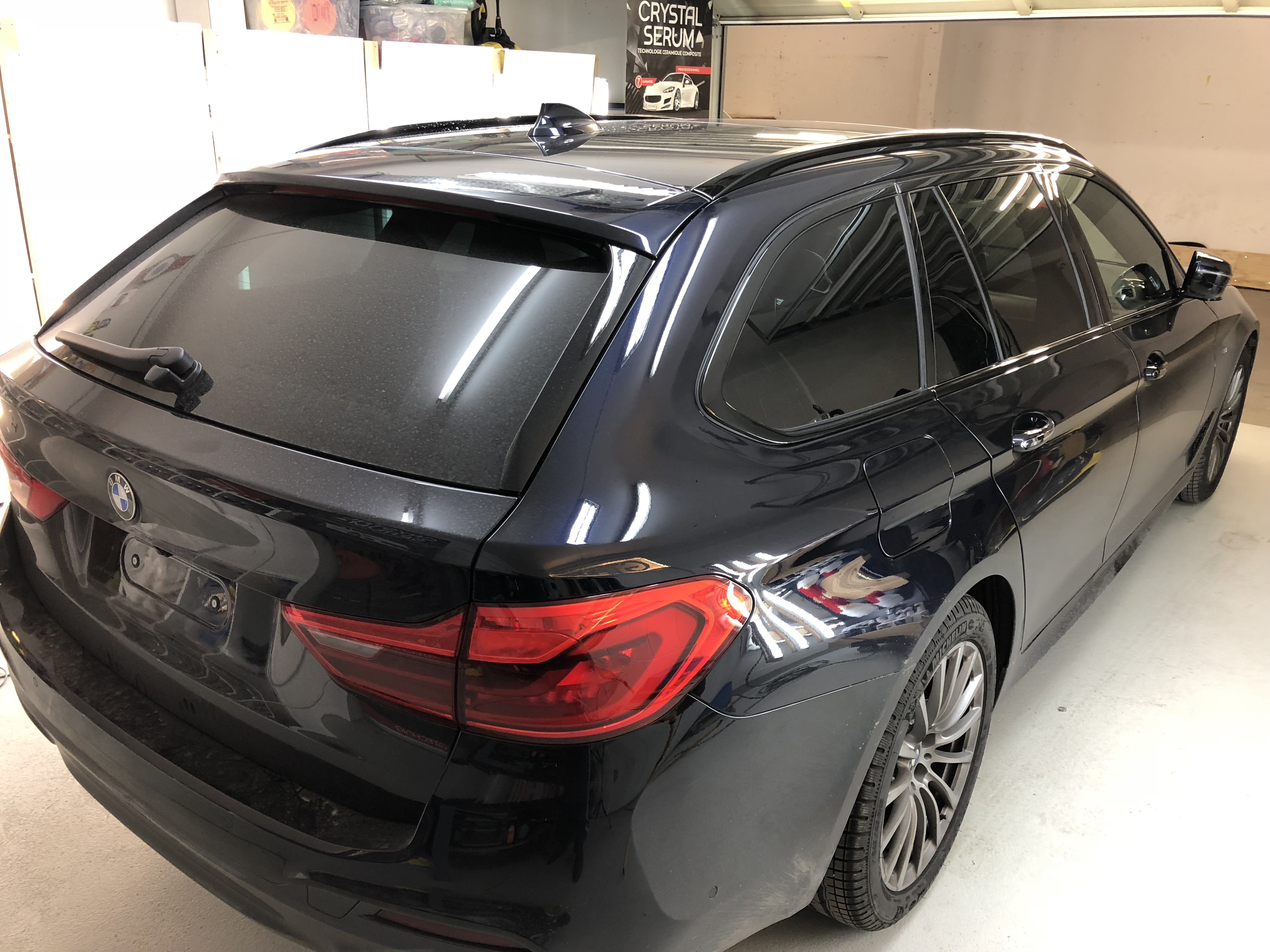

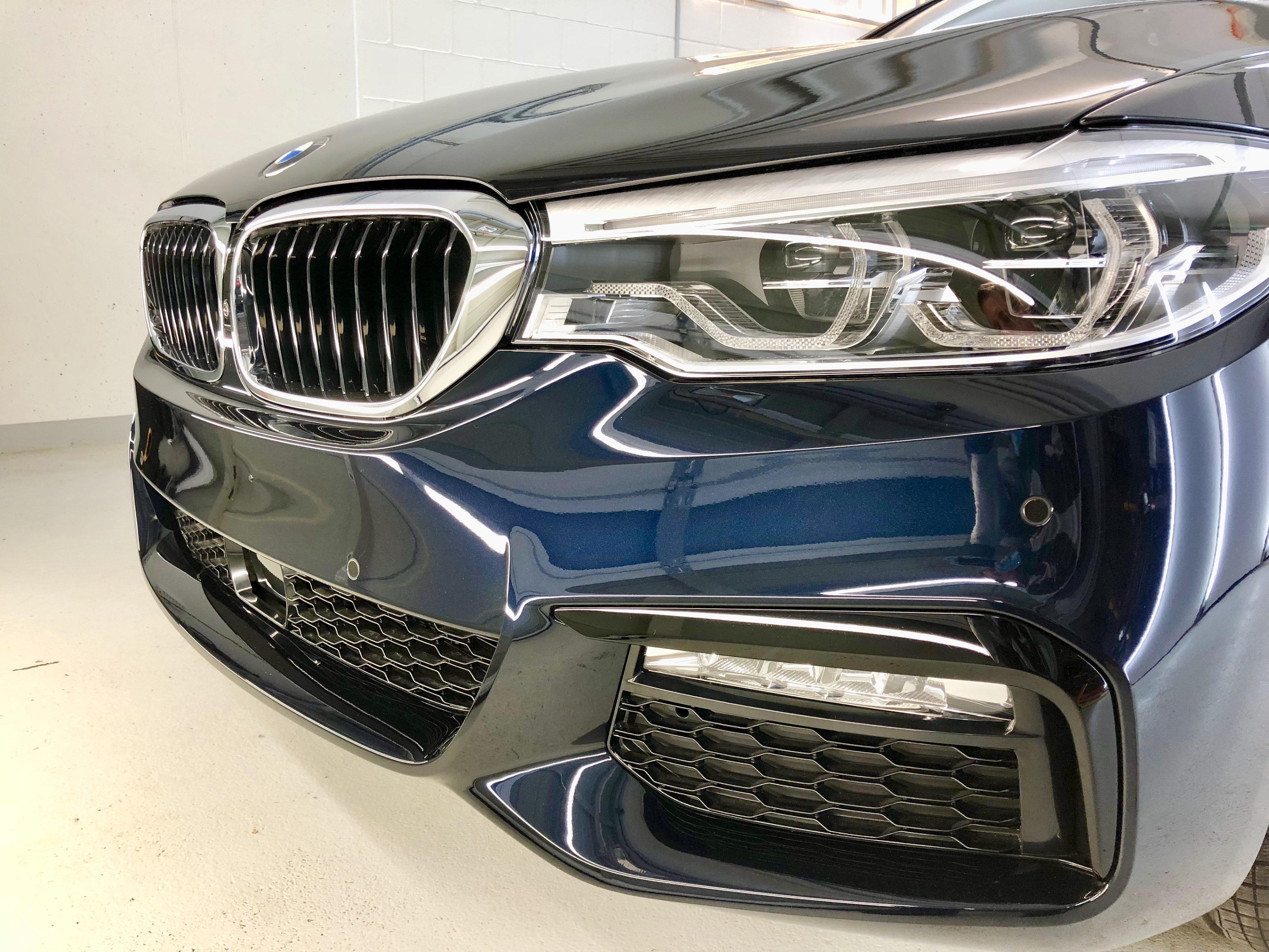

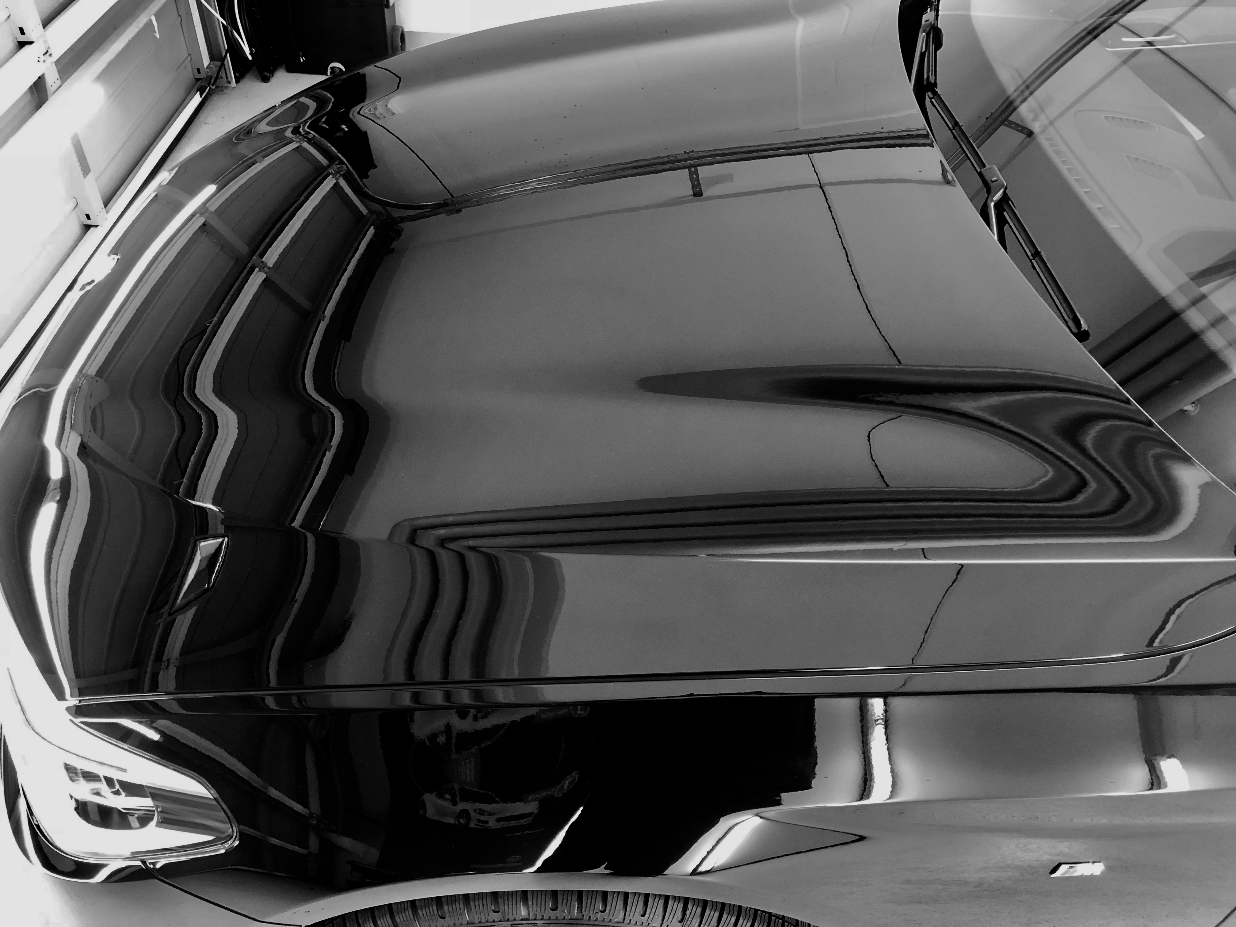

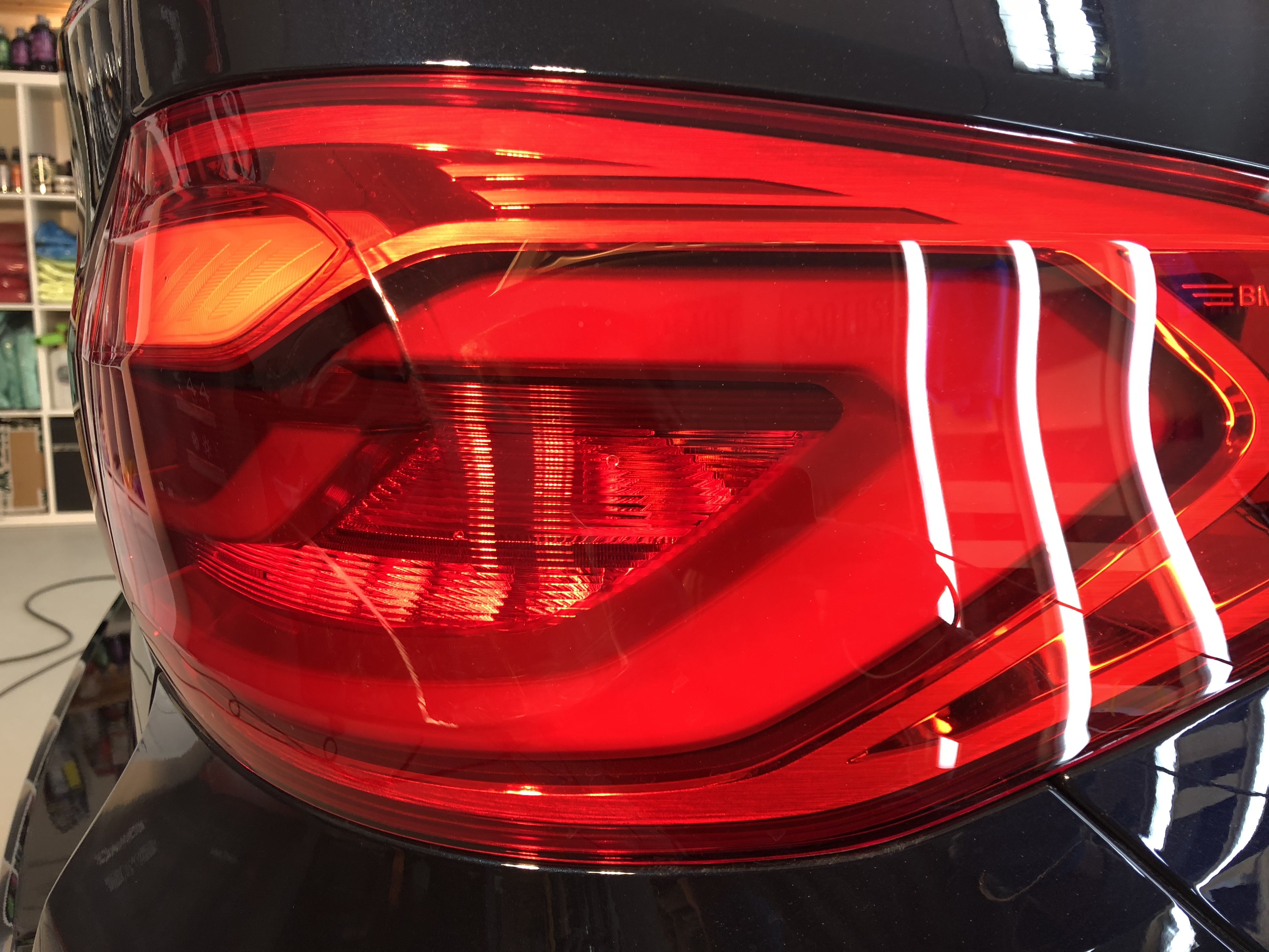

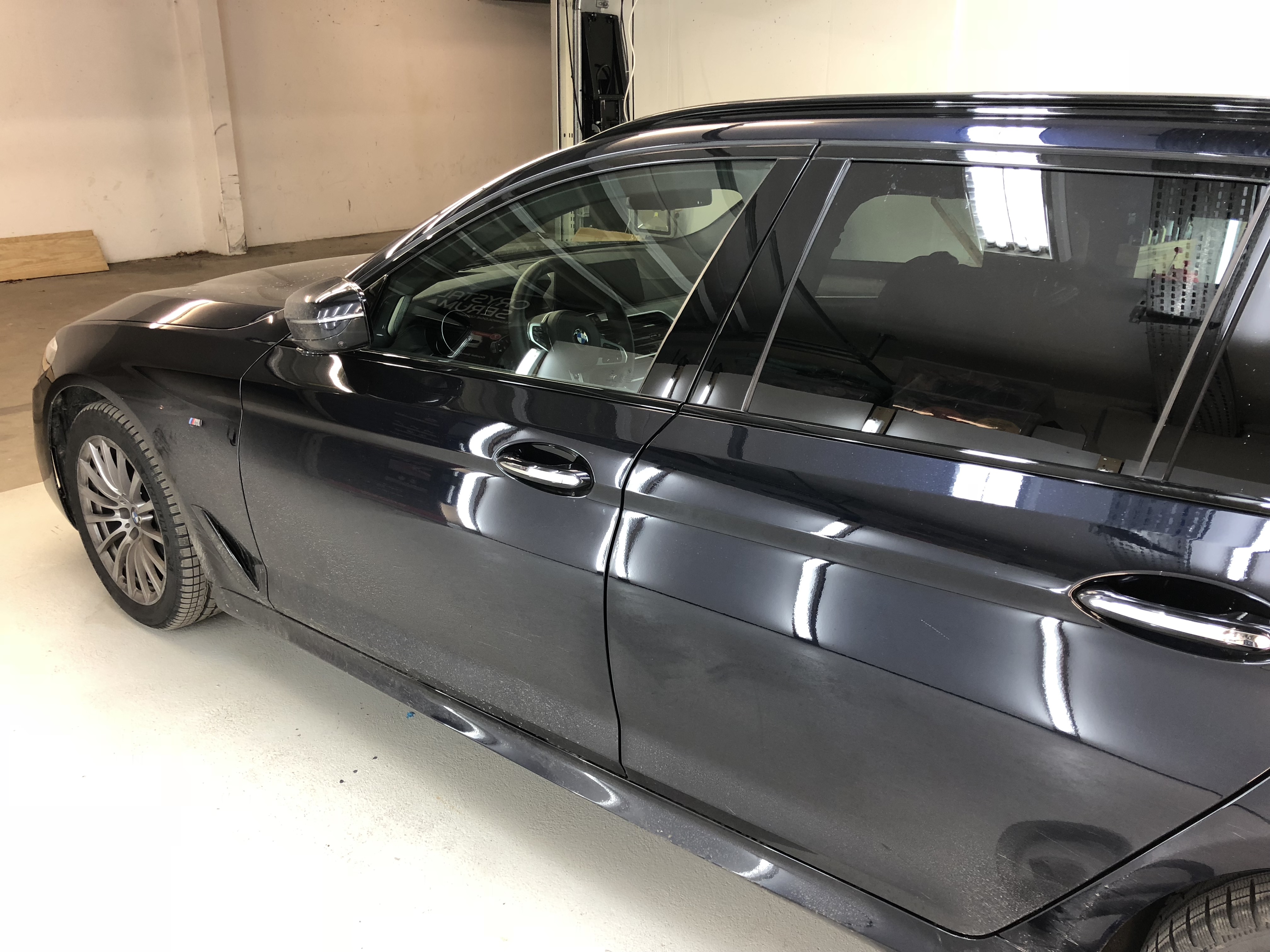

Voici les photos du final. Malheureusement, je ne pourrai faire de photo en exterieur, car la météo ne s'y prête pas trop...
Merci de m'avoir suivi tout au long de cette aventure et je vous dit a bientôt

Une petite question pourquoi la deconta ferreuse avant le prélavage et le lavage j'avoue ne pas comprendre car perso je la positionne apres les lavages et avant la deconta ( clay), si tu pouvais m'éclairer
Merci d'avance

pour que le produit de décontamination ferreuse soit absolument parfaitement rincé 😉
Pas vraiement convaincu ni convaincant je pense qu'il doit y avoir une perte d"éfficacité des produits et on se trimbale des contaminants pour rien sur les jantes , mais ce n'est que mon humble avis

Je fais jantes et carrosserie en même temps. Quel est ton raisonnement par perdre en efficacité? Voici le mien: le decontamination ferreuse ne s attaque cas l oxyde de fer en réaction il devient violet. La crasse éventuelle que tu as ne vas pas diluer son effet au contraire elle va faire que le produit reste en place et ne coule pas. Si tu le fais après le lavage tu as de l’eau qui elle va diluer ton produit et donc réduire son efficacité. De plus tu n auras plus le film routier qui colle le produit. Après ce n est que mon raisonnement qui a été testé sur plusieurs voitures... ce qui est sûr c est que le rinçage est optimal et c est aussi pour moi un point super important 😉

Je pense que si les produits ne sont pas directement en contact  avec les contaminants qu'ils doivent virer ( particules ferreuses et goudron par exemple ) car recouvert par film routier ils sont de ce fait beaucoup moins efficaces ce qui necessite de recommencer apres les lavages pour être certain du résultat .
