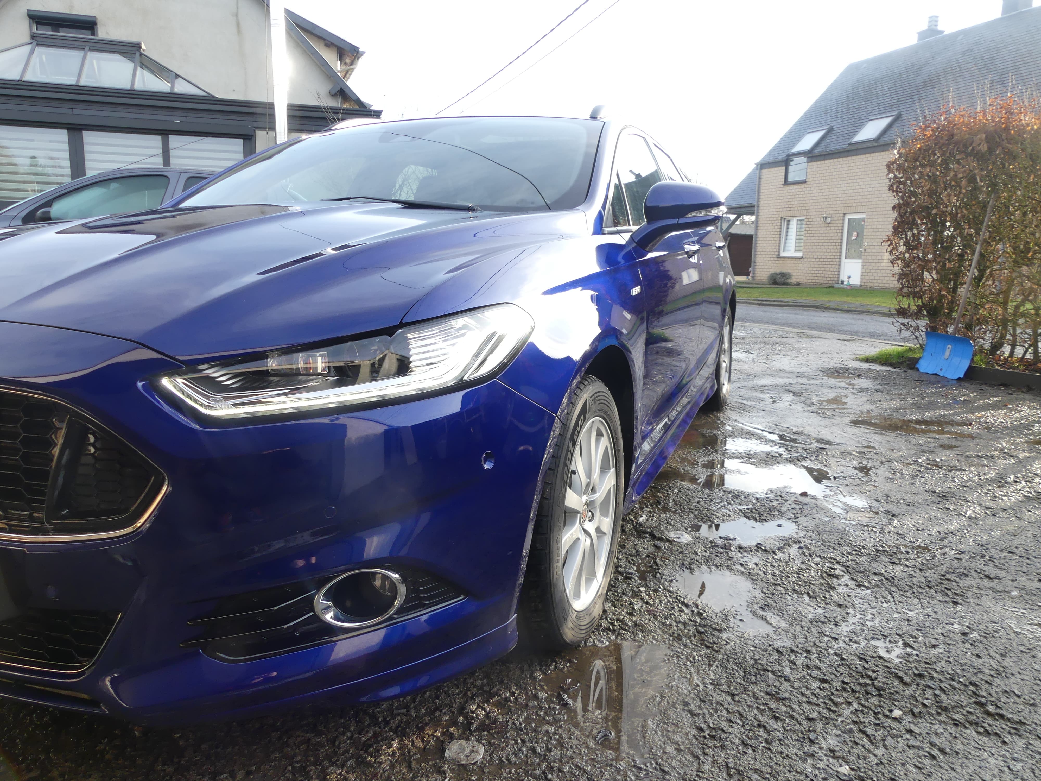

Etat de départ avant prélavage

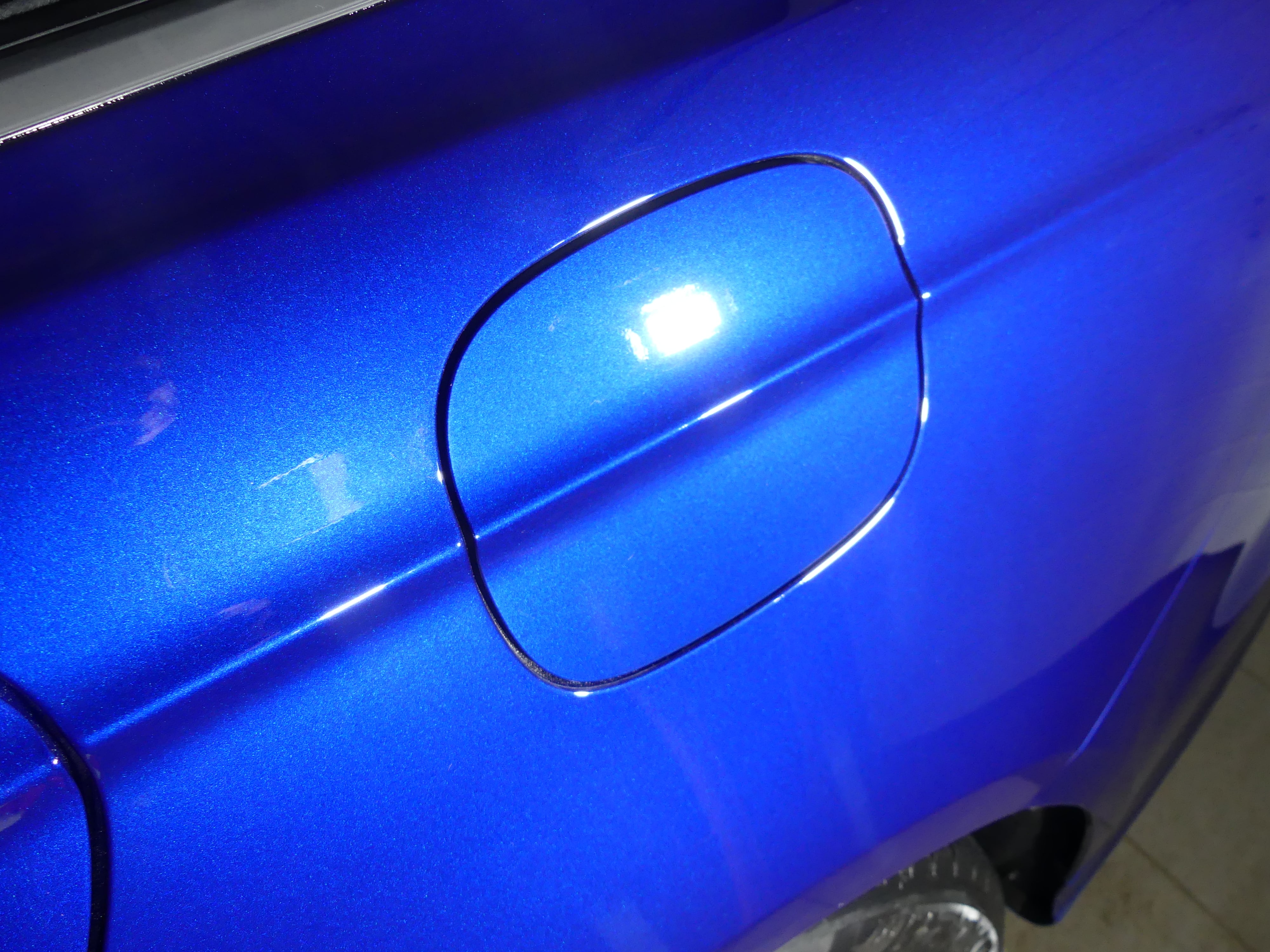

Les premiers défauts
Pour les taches de colles et autre passage de l'oblitar de chez af
L'idée de depart le combo pads noire de chez FD avec le 3800
Mise en place
résultat moyen pas le bon combo il manque de cut (spécial dédicace elle se reconnaîtras )
On change de combo pour celui ci (pas le bon pads sur photo orange de FD seras utilisé )
Voila deja mieux pas évident a voir sur la photo mais la rayure est partie
Des comme cela pas mal sur l'auto faut dire ou re-dire j'ai demander aucunes prepa sur la voiture
L’opération auras pris quand même 2h30 ,une passe avec le combo scholl (ou cela était nécessaire )et une passe au 3800

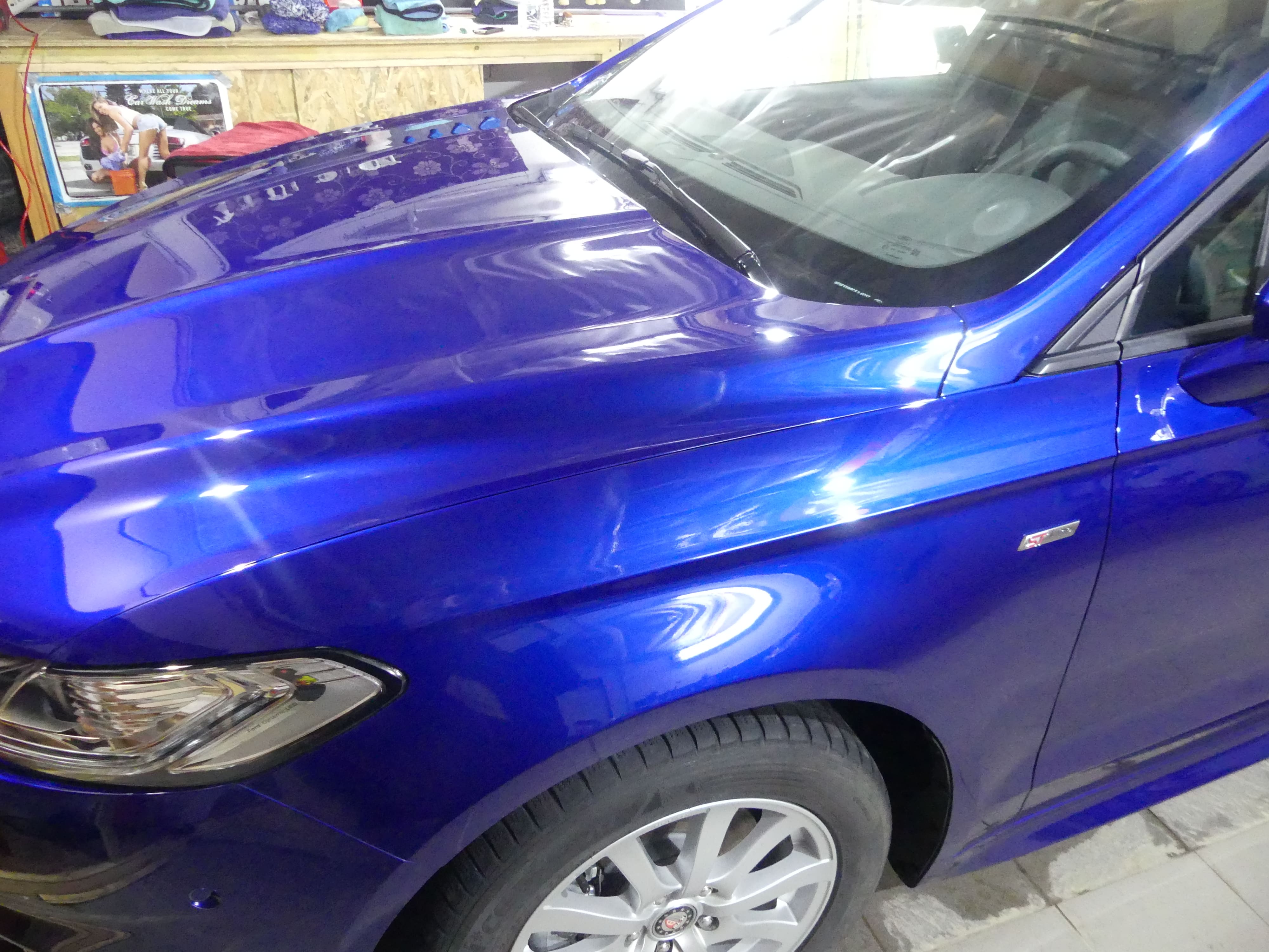

Quelques photos
Le lendemain avec un tout petit rayon de soleil
Mise en place pour deux couches de SI3D
description du produit
http://www.wax-it.be/webshop/nanolex-si3d.html
Deux couches avec une attente entre les deux
photo après deux couches

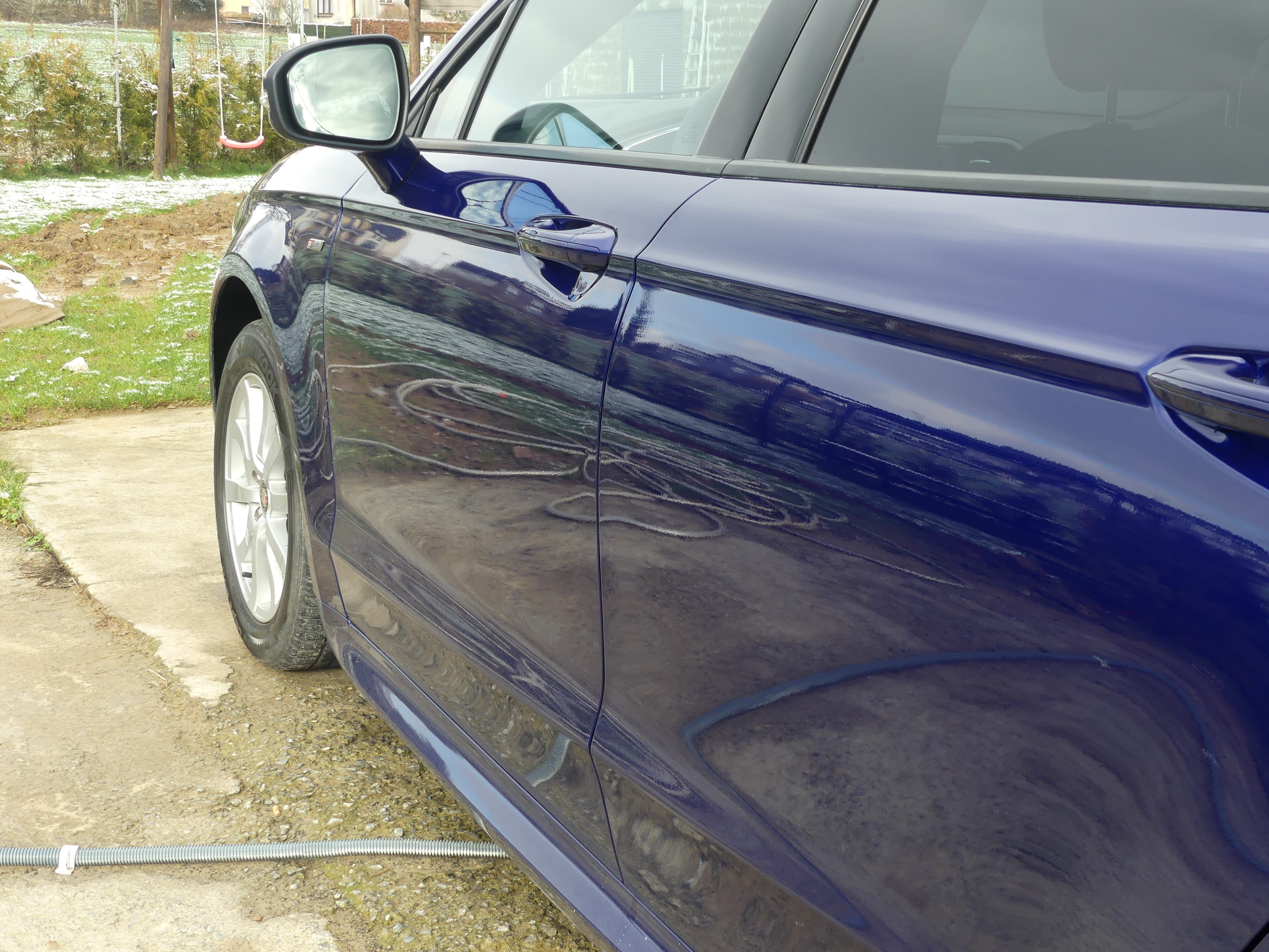

Photos le lendemain donc ce jour
En résumé
Opération débuté le vendredi  14 h et fini le samedi 16 H
le résultat me convient bien (avec une petite réserve je vous en dirai plus sous peu )
Cela donne de la profondeur a la couleur ,le coté hydrophobe est plus que prometteur
La céramique en général donne a la  couleur un coté  plus sombre c est le cas ici  moi  :wub:
Dressing pneu nanolex a été effectué
Lavage dans 72 heures , pour l'entretien ensuite lavage au shampoo neutre et un qw de chez nanolex le S Finish qui promet
