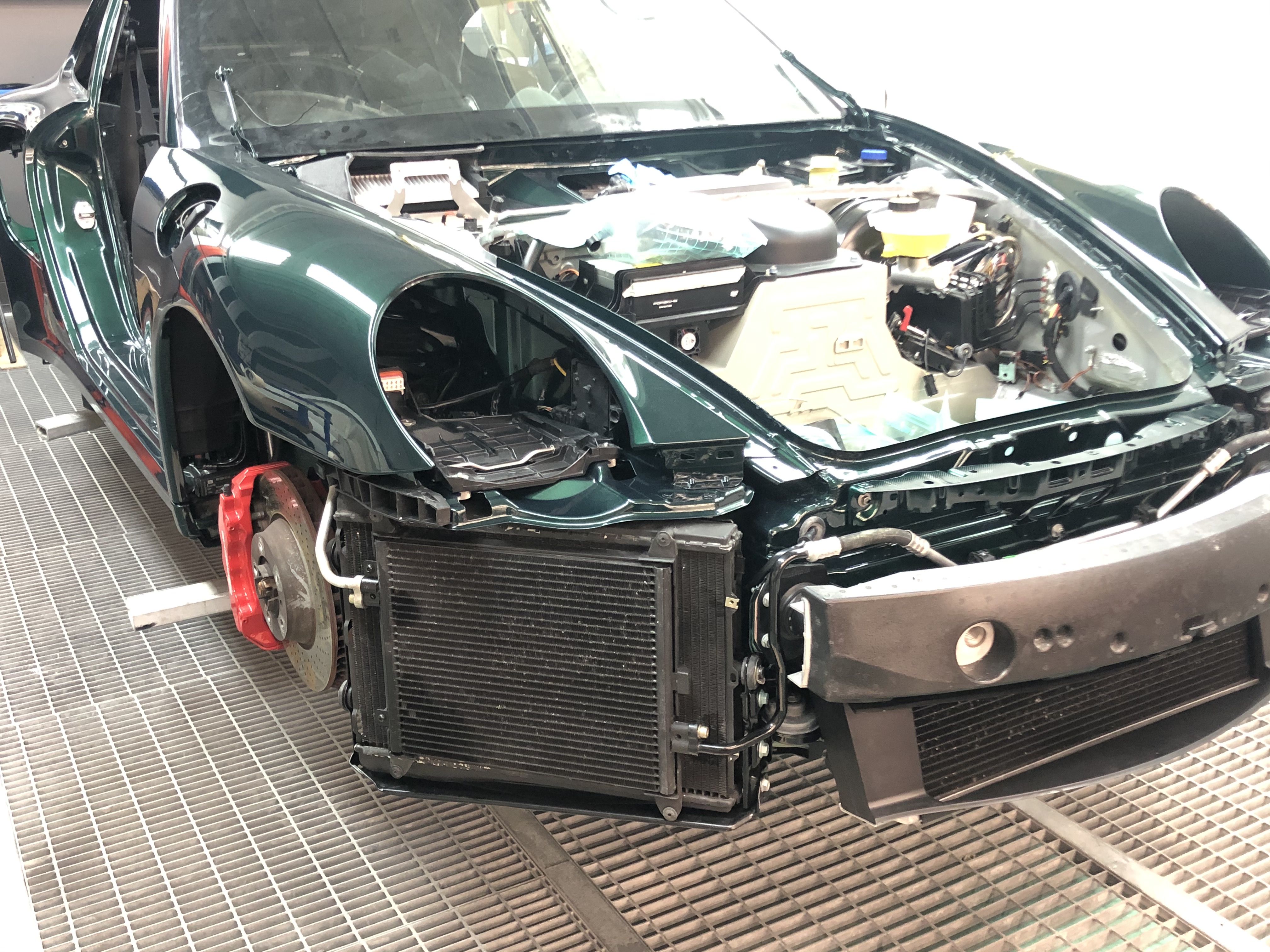

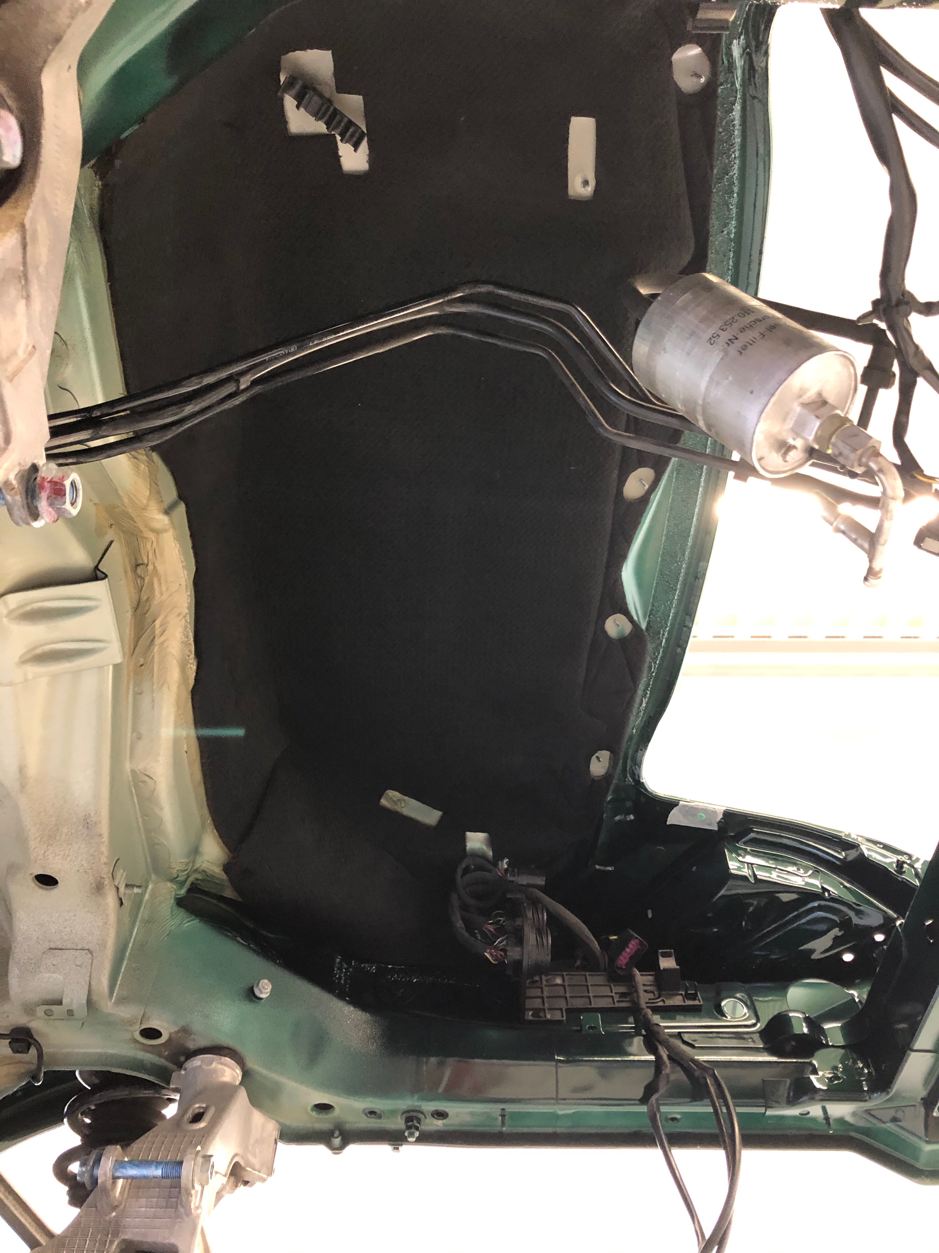

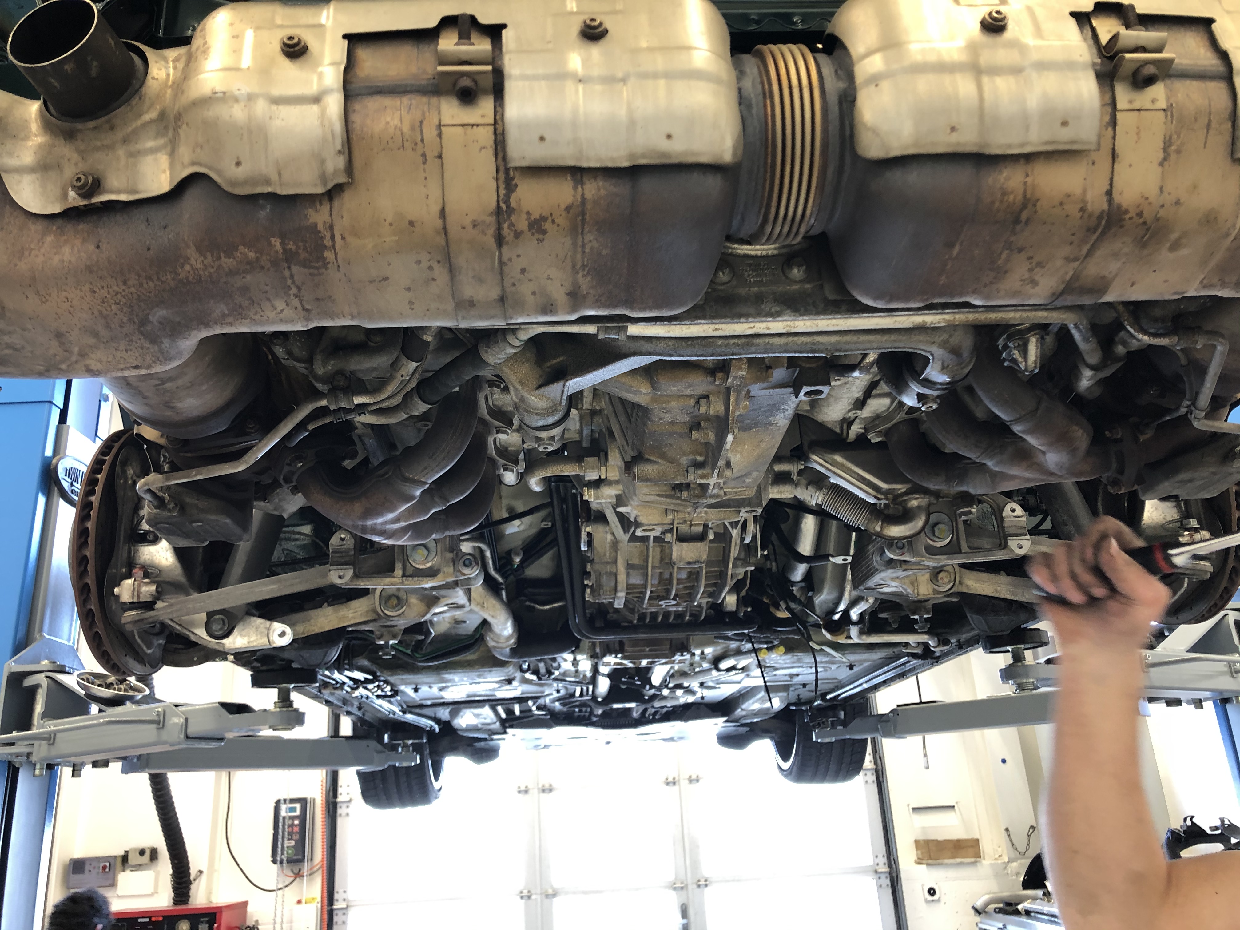

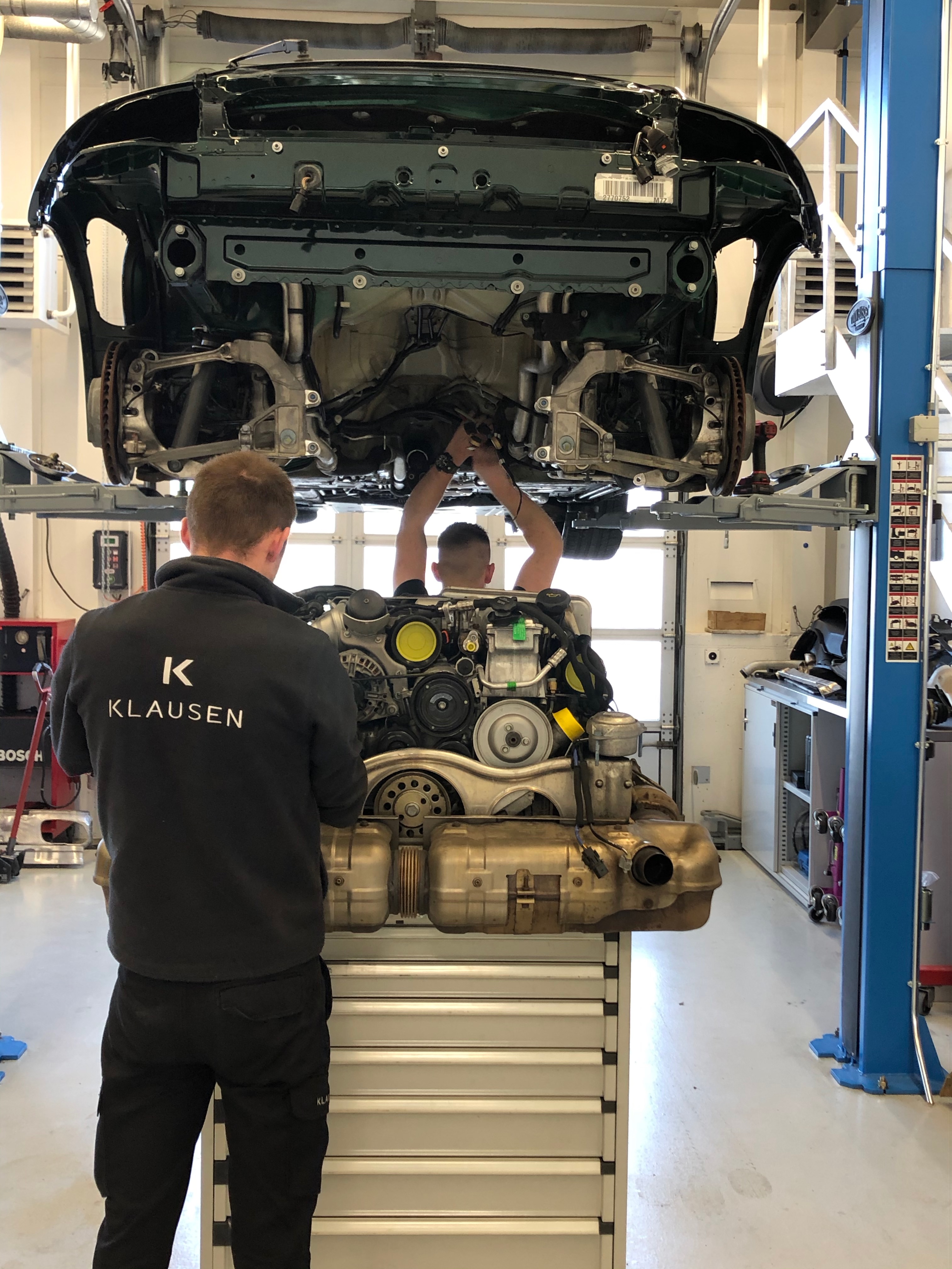

RP-DETAILING Posted April 15, 2020 Author Share Posted April 15, 2020 Donc attaquons la partie démontage. La nous avons 4 étapes importantes L'intérieur L'extérieur La dépose du bloque moteur / boite à vitesse Le système de refroidissement, baie moteur Alors c'est parti pour le démontage intérieur: Démontage de toute la partie du toit ouvrant. Si un jour vous le faite, sachez que le poids est assez important et que d'être 2 c'est mieux 🙂 Démontage de toutes les garnitures internes. Les fenêtres latérales seront elles aussi démontées. Nous avons constatés que les joints devront être changé: environ 700 francs suisse de joint... Démontage des portes. Elles seront par la suite totalement vidée. Car nous manquons de place et nous ne voulons pas casser les vitres... Démontage des rétroviseurs: Démontage des poignées de porte Démontage des sieges avant: 2 heures pour le premier, 1 heur pour le deuxième. Comme on dit toujours l'expérience permet de réduire drastiquement les temps opératoires On ponce au 500 à sec toutes les parties qui seront peintes. Ensuite 500 à l'eau pour la fintion Pour rappel en 2007, Porsche proposait cette option au catalogue: siège couleur carrosserie. On profite pour rattraper de vilaines marques sur les coques des sièges Au tour des pare-chocs et des passages de roues On ne peut que constater la maladie des 911: les radiateurs doivent être souvent nettoyés sous peine d'avoir de la corrosion perforante Autour des canules d'échappement: On profite de faire le polissage en bonne et due forme. Nous ne sommes vraiment pas adepte de la paille de fer. Nous préférons une bonne pâte à polir Menzerna, un touret horloger. Voici le résultat Rendez-vous chez notre collègue Car concept detailing à Bex pour la partie des cuirs 🙂 Voici une grosse partie: on descend la boite et le moteur. Pour cette partie nous avons aussi trouvé un excellent partenaire: Klausen à Gland! Si vous aimez votre voiture n'hésitez pas à vous y rendre. une fois le bloque démonté, nous pouvons poursuivre le démontage de la bête Nous réalisons un premier dégraissage avec le W5 de Gtechniq et des brosses et beaucoup beaucoup de microfibre. Ensuite nous pourrons alors effectuer le ponçage dans de bonne condition. Apres le dégraissage, on voit clairement que la couleur de la peinture s'arrête très prêt des endroits visibles... Affaire à suivre.... 1 Quote Link to comment Share on other sites More sharing options...

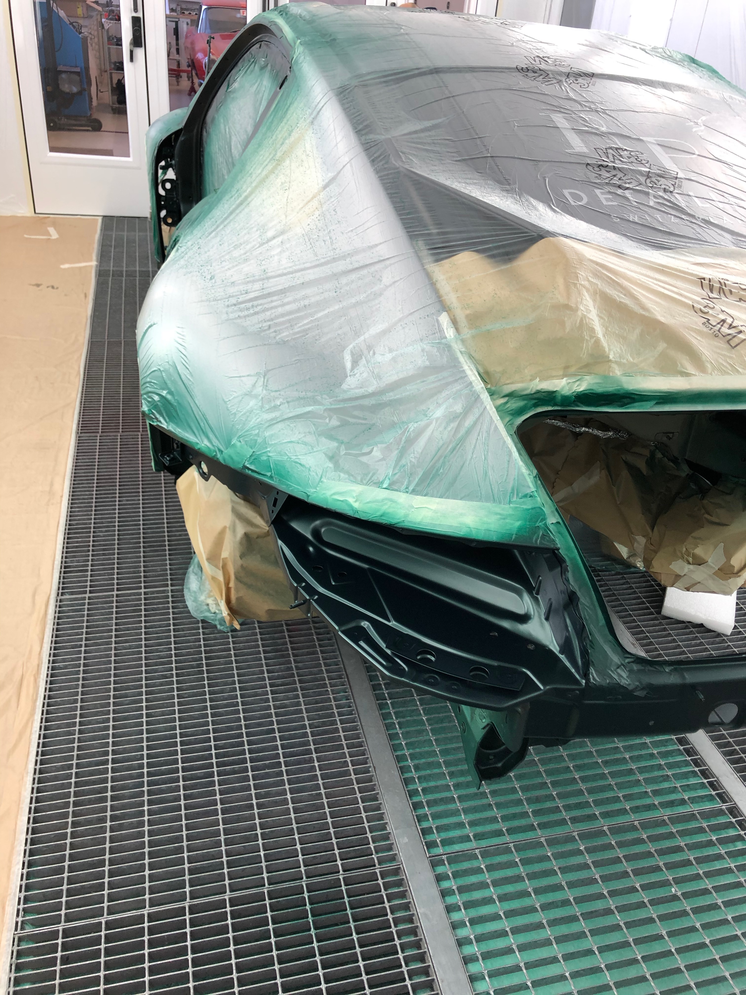

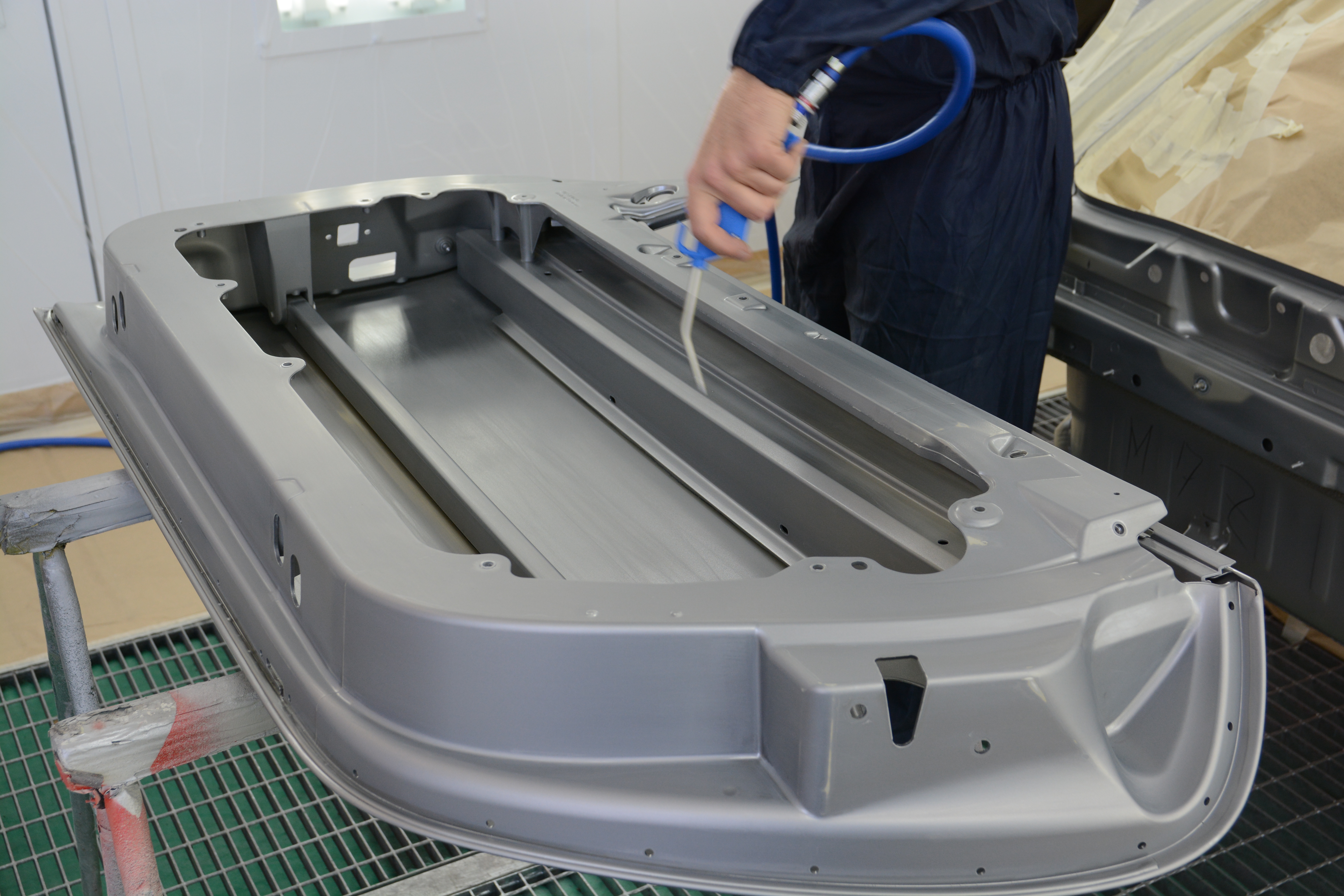

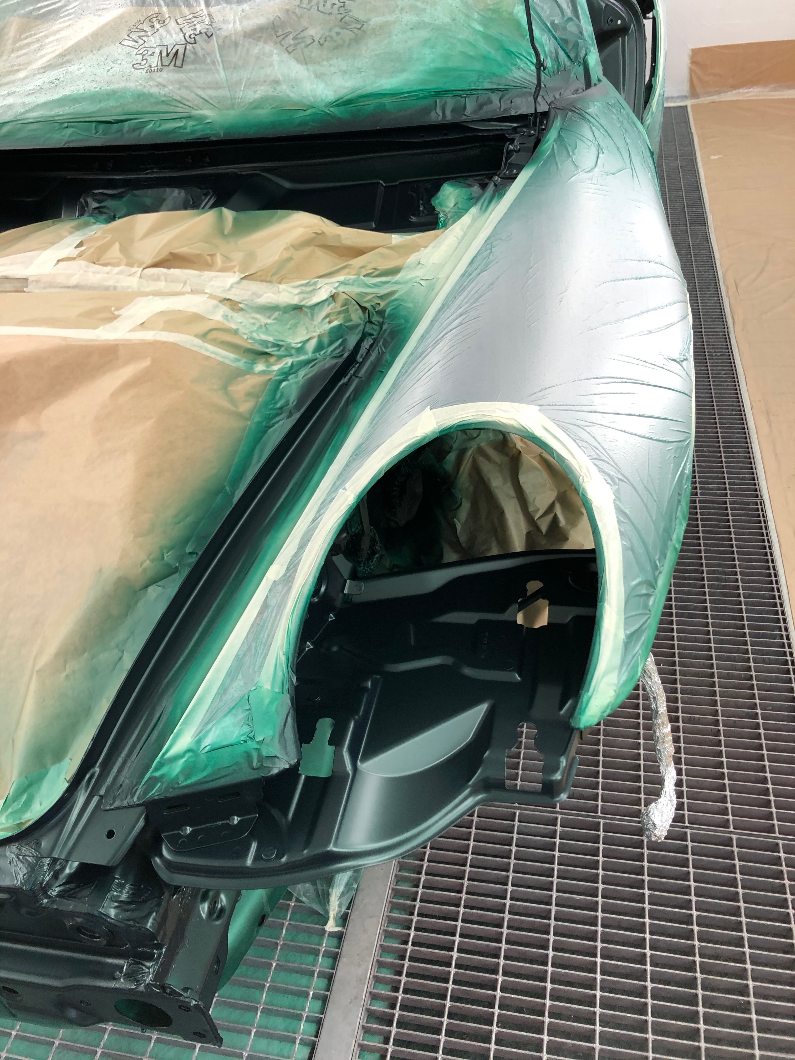

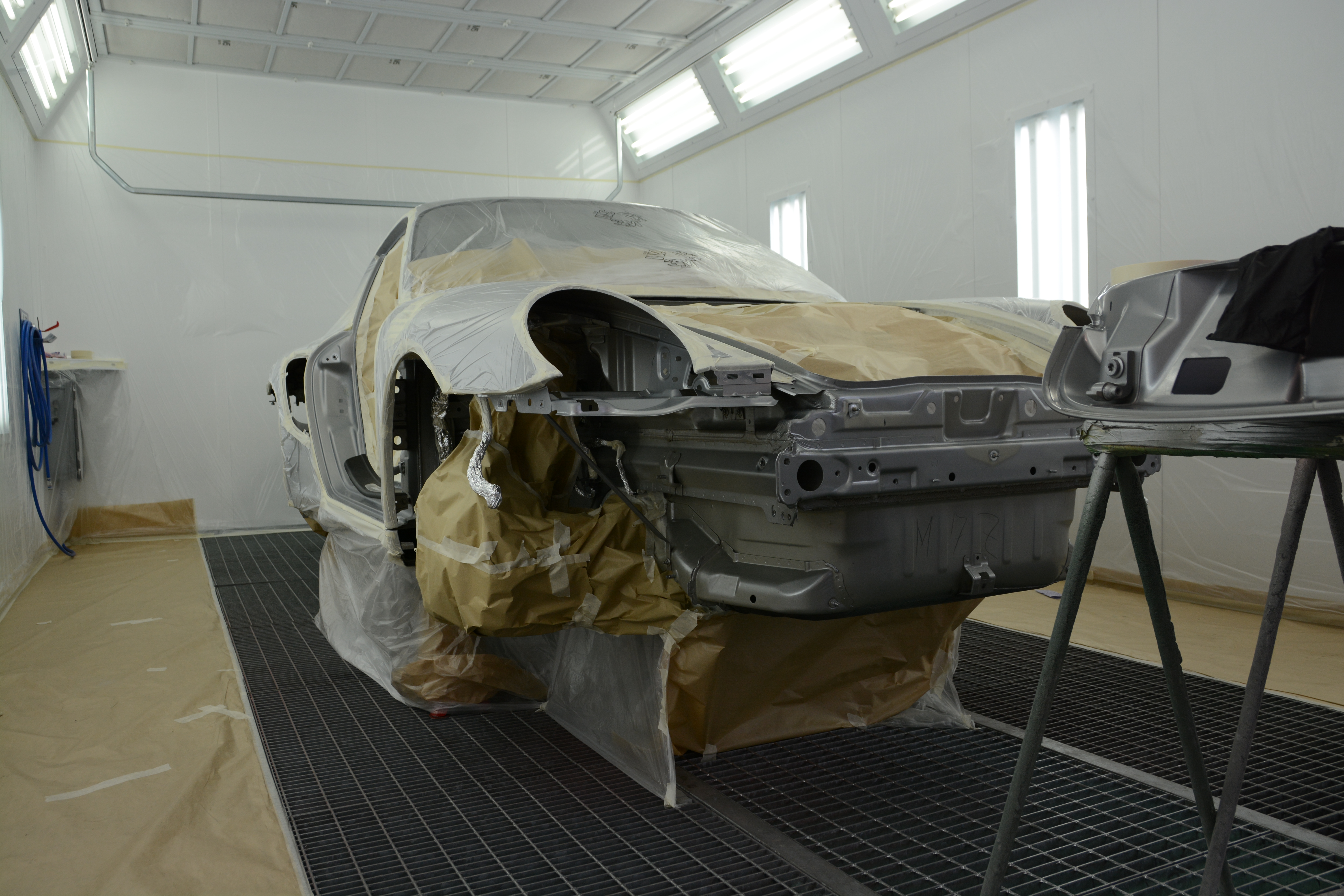

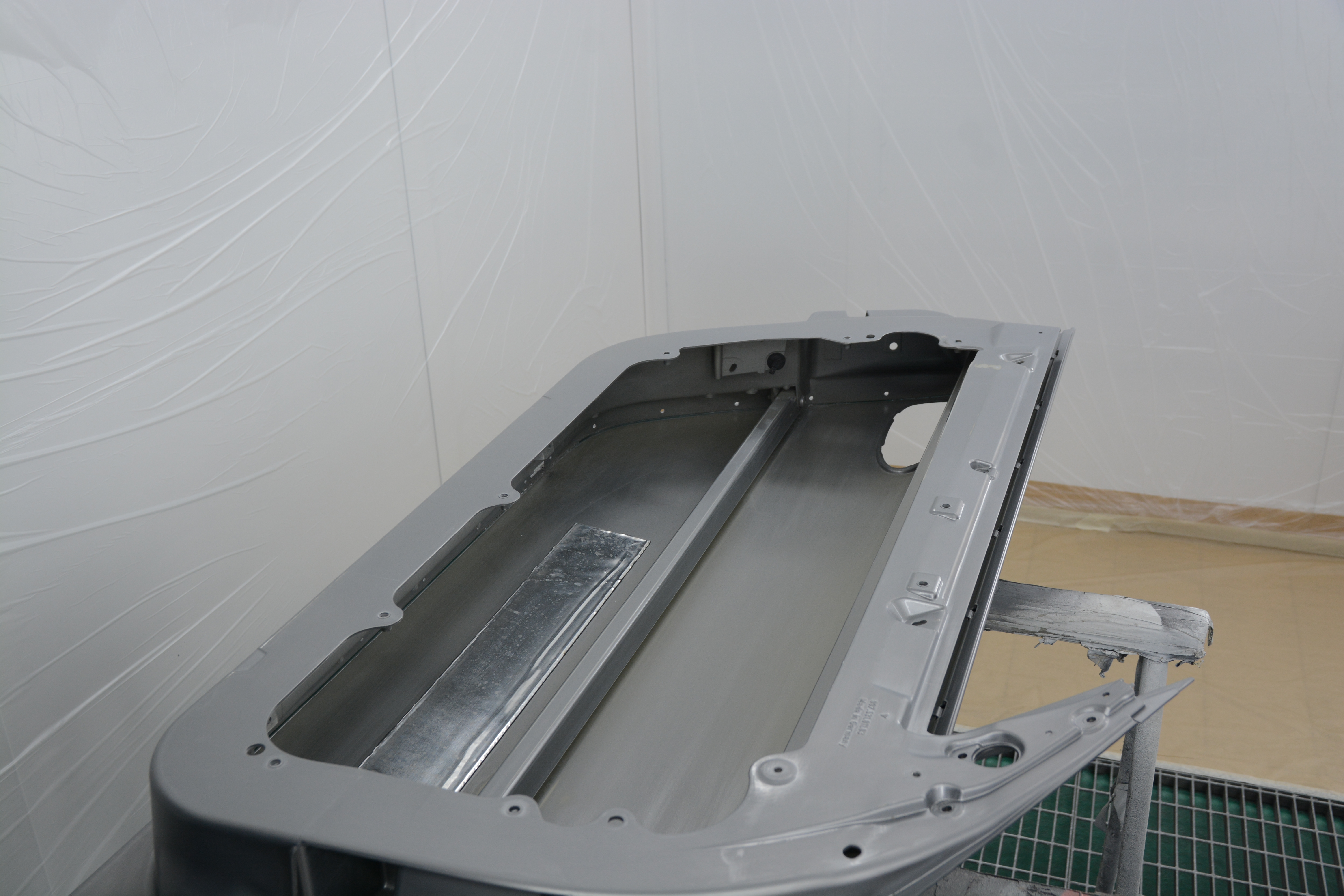

RP-DETAILING Posted May 5, 2020 Author Share Posted May 5, 2020 Bonjour, Voici la deuxième partie de notre PROJECT ONE. On prépare toutes les petites pièces de carrosserie, d'intérieur qui vont être peintes. En 2007, Porsche proposait en option les coques des sièges peintes dans la couleur de la carrosserie. Donc nous avons tout démonté... Les portes sont préparées. Les vitres, les railles etc... ont été enlevés, car l'intérieur des portes sera aussi peint. Après le ponçage, le soufflage et le dégraissage, l'intérieur est prêt pour la peinture. Le masquage a été effectué par mes soins, désolé de la qualité visuel de celui ci. L'important étant que l'on peigne seulement là ou on le désire! La baie moteur a aussi été poncée et dégraissée afin d'être peinte en même temps que tous les intérieurs. Premier essai de couleur afin de s'assurer que cela soit en adéquation avec notre souhait. Une fois la couleur validée on passe au giclage de toutes les parties intérieurs. Enfin on, surtout l'artiste peintre de Klausen qui passe à l'action nous on regarde. Chacun son métier. Ensuite on passe à la partie de l'extérieur. On remonte les portes afin de tout peindre en une seule fois et ainsi on s'assure d'avoir parfaitement la même couleur et de manière uniforme. L'artiste peintre a masqué. On voit que l'expérience parle! Ensuite on enlève tout le masquage et on admire le résultat! Une partie que j'aime particulièrement et le remontage! Si j'ose vous donner un conseil: la video est nettement mieux que les photos. Par contre faut pas oublier de le faire... On a bien sûr profité de nettoyer les 5 radiateurs! Avant pour souvenir: La mariée se prépare a son mariage! On voit que la marge d'erreur est moins de 1cm de chaque côté! Voici le mariage achevé en beauté. Un grand merci à la team Klausen pour leur professionnalisme. La suite et dernière phase bientôt disponible ici. Un grand merci à vous tous pour nous suivre et nous soutenir dans ce superbe projet RP-DETAILING, Gland, switzerland 1 Quote Link to comment Share on other sites More sharing options...

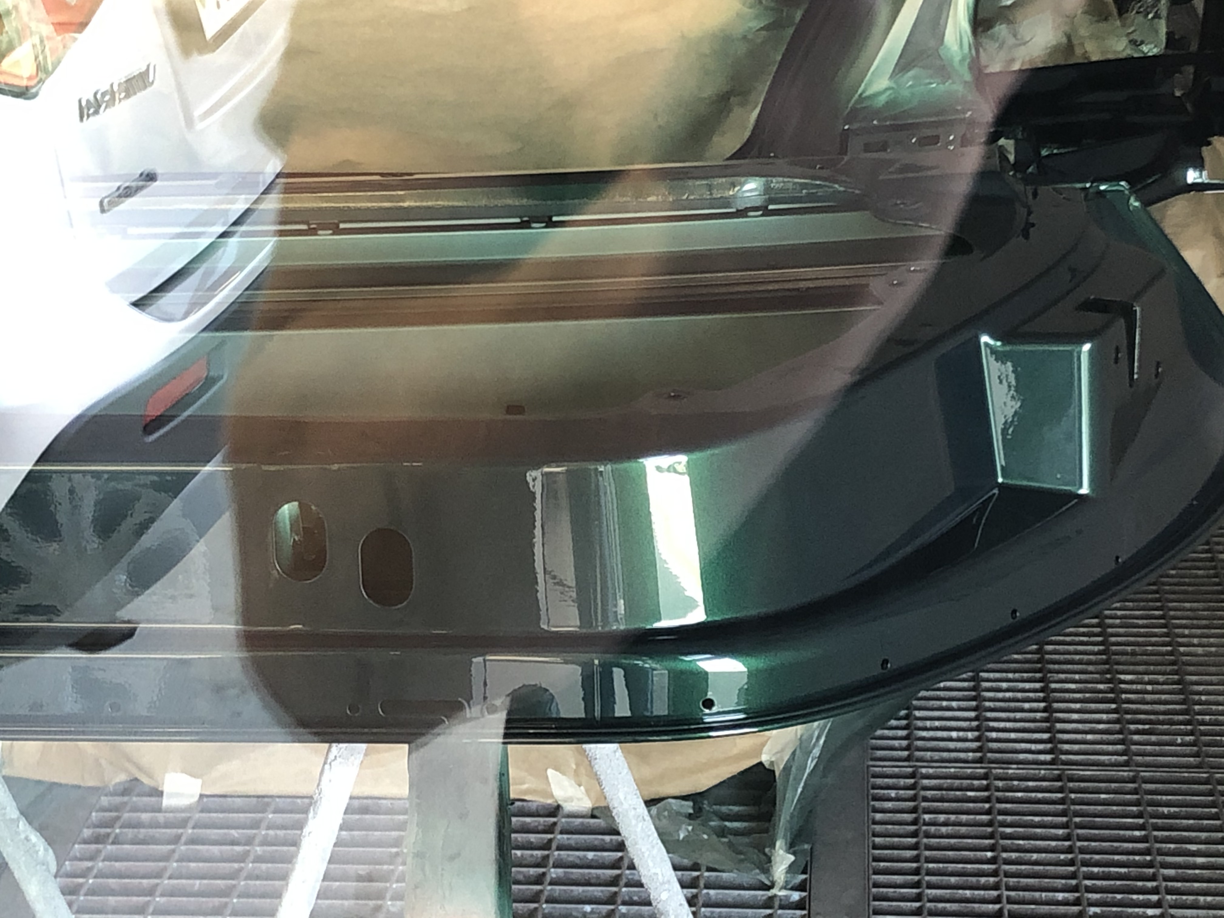

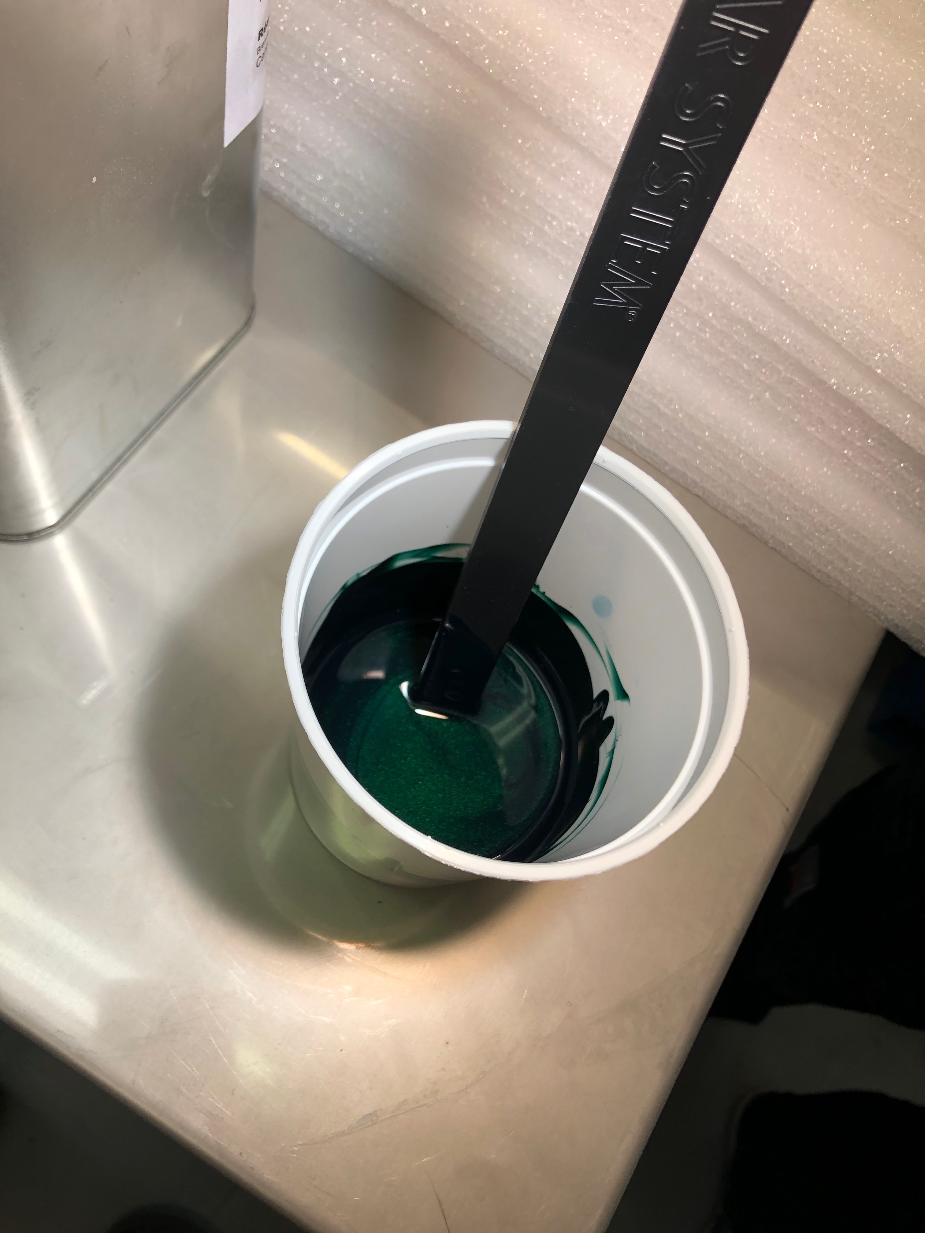

RP-DETAILING Posted May 11, 2020 Author Share Posted May 11, 2020 Dans cette partie, nous allons vous montrer, expliquer, le traitement peau d'orange que nous avons appliquer à notre Porsche 997 Turbo by RP-detailing. Première étape: rentrer la voiture à l'atelier! Comme le jour ou nous l'avons amené il pleuvait aussi... Pour rappel: il n'y a pas de fenêtre, pas de toit ouvrant...et d'ailleurs pas de siège ni de frein à main... Mais quel bonheur de pouvoir la remettre dans notre atelier. Après un bon mois d'attente, nous pouvons commencer le ponçage. Il vaut mieux attendre, cette le verni sera plus dur, mais il ne bougera plus. En attendant, nous avons de quoi nous occuper entre les voitures des clients et le remontage de toute la voiture! Nous n'allons pas tout vous montrer en détail. On attaque le polissage des étriers de frein: Krauss r3 pour la machine. Nos fidèles polish Menzerna 300, 2200 et 3800 couplé aux tampons de polissage Lake country bleu, orange et noir. Une fois cette opération terminée on repeint le bol des disques avec un couleur noir mat résistant à la chaleur. Histoire d'avoir une finition parfaite de l'ensemble. On rentre dans le vif du sujet: la peau d'orange. Cette peau d'orange déforme le reflet, diminue la brillance et le rendu. Chaque voiture en sortant de cabine de peinture, possède malheureusement ce défaut. Seuls quelques rares constructeurs essayent de l'enlever... Dans notre cas, nous avions convenu avec notre peintre de mettre beaucoup de vernis car nous allions justement tout poncé pour avoir un rendu parfait! Donc plus nous mettons du vernis plus nous augmentons le risque d'avoir de la peau d'orange. Et je dois dire que nous avons été surpris en bien car oui nous avons de la peau d'orange mais vraiment rien en comparaison à d'autres expériences! On commence à la cale avec du papier 1000, ensuite 2000 et 3000. Comme lubrifiant, nous utilisons de l'eau comme à l'ancienne. Nous aurions pu le faire à la machine à sec mais le rendu ne serait pas aussi clean qu'avec un ponçage à la main. Sur le capot, nous faisons des tests pour savoir comment faire pour avoir la formule entre les papiers à poncer, le nombre de passe etc... pour avoir le résultat parfait tout en enlevant le moins de vernis possible. Le but est d'appliquer cette formule sur l'ensemble du véhicule vu qu'il a reçu le même traitement de peinture. Pour ce cas, il n'a pas été super simple de trouver la fameuse formule. Nous passons le trizact 3000 et 6000 toujours avec de l'eau Le résultat n'est pas encore au top. Nous voyons la déformation des 4 tuyaux de chauffage ainsi que le reflet du tube lumineux qui ne forme pas une droite parfaite. Donc nous devons reprendre le ponçage! On recommence sur une autre partie du capot: C'est mieux mais pas encore suffisant par rapport à nos envies... On re re recommence: et la nous avons notre résultat! Un miroir parfait! très peu de déformation de la réflection des tubes lumineux, l écriture de la camionnette est parfaitement nette. Sur ce genre de photo, nous pouvons penser que nous n'avons pas de peau d'orange. L'éclairage n'est pas satisfaisant pour le voir, le meilleur moyen est les tubes lumineux. Sur cette photo, nous pensons que la surface est parfaite? Non et elle est loin de l'être. Il y a plein de trace de ponçage. La seul façon de voir si le travail est ok c'est de compiler les différents éclairages ainsi que leur positionnement. Quand on arrive à voir combien de LED possède une ampoule avec un photo zoomee avec un iPhone 8 on peut se dire que nous sommes plutôt bon! Quelques petits avant / après un peu de publicité pour Gtechniq! Les spots n'ont pas besoin d'être surpuissant... 20W pour celui ci! Joli reflet de l'aile arrière La voiture est à gauche ou à droite? la réponse est à droite! Grace au spot, on voit que nous avons encore une zone avec des défauts. Polissage du carbone histoire d'être parfait! Voici un peu le matériel que nous avons utilisé pour le ponçage et le polissage: les PAD: 90% du lake country le papier à poncer: 4 mètres carré... Après toutes ces opérations nous devons lui faire un gros gros lavage: Snow foam Gtechniq w4, vous me direz comme toujours. On ne change pas notre process validé cela évite beaucoup de problème lors de la pose de la céramique sur la carrosserie. Voici à la fin de notre aventure... Dans le prochain blog, vous trouverez toutes les photos faites par notre Ami Yves. Merci de nous avoir soutenu et au plaisir de pouvoir partager notre passion au travers de ce blog. Amicalement RP-DETAILING Quote Link to comment Share on other sites More sharing options...
