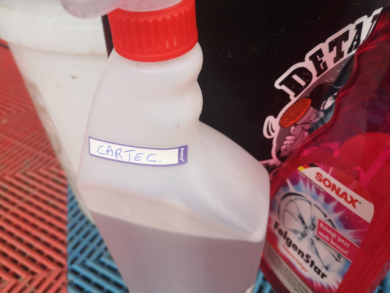

Administrators tonton bruno Posted August 21, 2020 Administrators Share Posted August 21, 2020 Une prepa ce week end d une petite audi de 10 ans dans un état Pas top... Donc le challenge est de taille avec pose céramique Véhicule AUDI A 1 Le rdv était fixé depuis un moi pour cette petite citadine de 10 ans et 160000 kms au compteur La couleur ...? beige / blanche au départ même ma cliente ne savait plus trop Voiture peu entretenu niveau detailing pas de protection quelques poks , des griffes sur la carrosserie et quelques retouches peinture (stylo)a prévoir. des jantes qui embrassent le trottoir... des cadavres de moustiques en veut tu en voila Bon vous l'avez compris la partie nettoyage ne va pas être du rapide La demande de la cliente lui redonner une jeunesse avec de la brillance et une protection Voiture a l'arrivé vidéo Préparation du matériel et produits PRÉLAVAGE /LAVAGE snow Puris Purifica /Primus Labaocosmetica en snow foam et au foamgun Mon fidèle compagnon le Pulimax et le pinceau shiny garage Je commence par les intérieurs portes coffre rétroviseurs calandre voir les photos suivantes Gants obligatoire Voila une belle mise en bouche Un bon jus marron efficace le pulimax vous en doutiez encore foam gun de Purifia démontage des protections noires Au jet d'eau tout doucement pour le rinçage On passe aux jantes COMBO Cartec / Sonax Pneus pulimax Petite Brosse au top pour ce travail des flans de pneus Une passe de cartec pour enlever le plus gros et Une passe sonax pour la finition Voilà encore 3 à faire Les jantes on pris cher ( une voiture de fille non non c est pas moi qui la écrit) ..... Le premier pre lavage labocosmetica 1 Quote Link to comment Share on other sites More sharing options...
