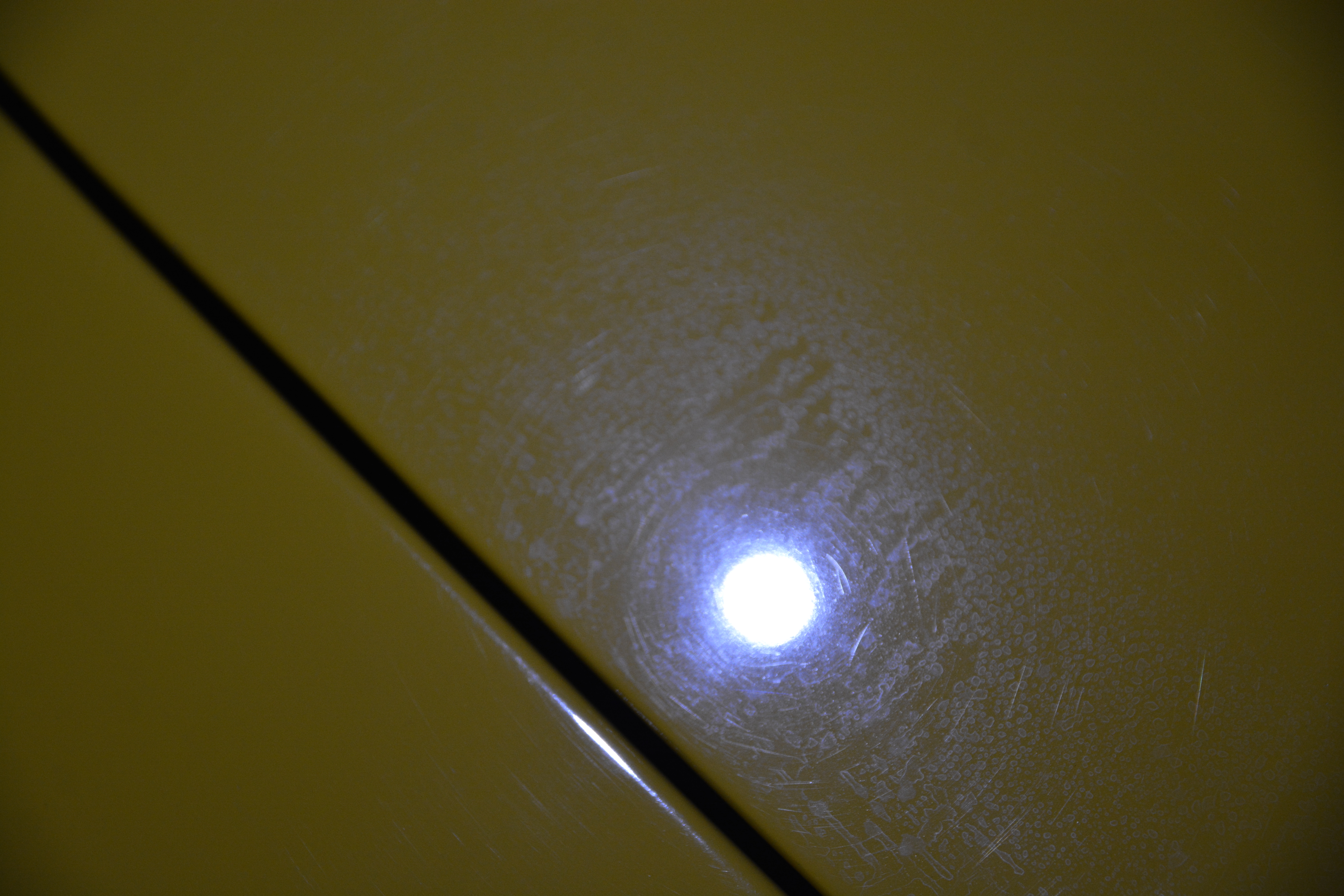

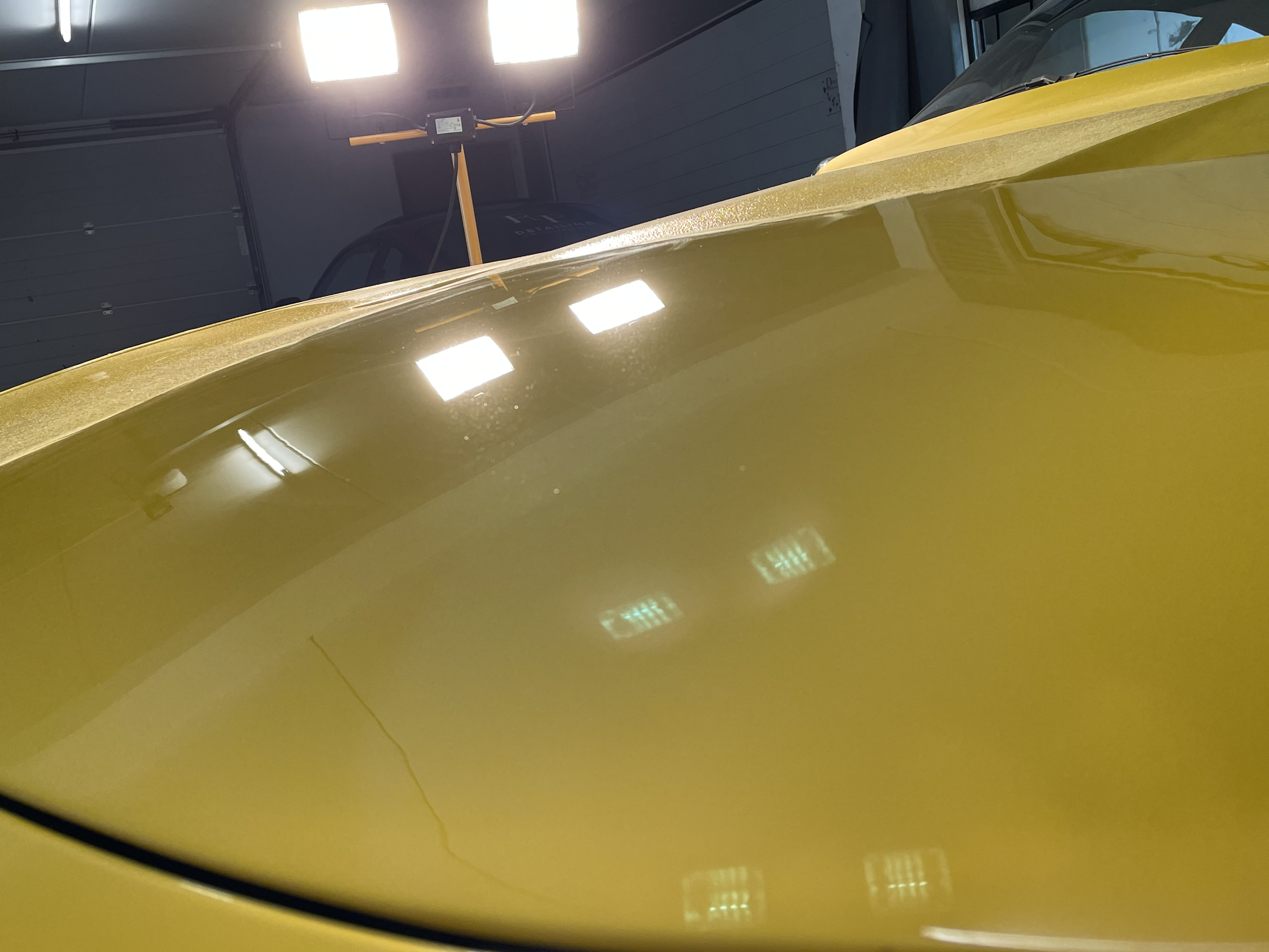

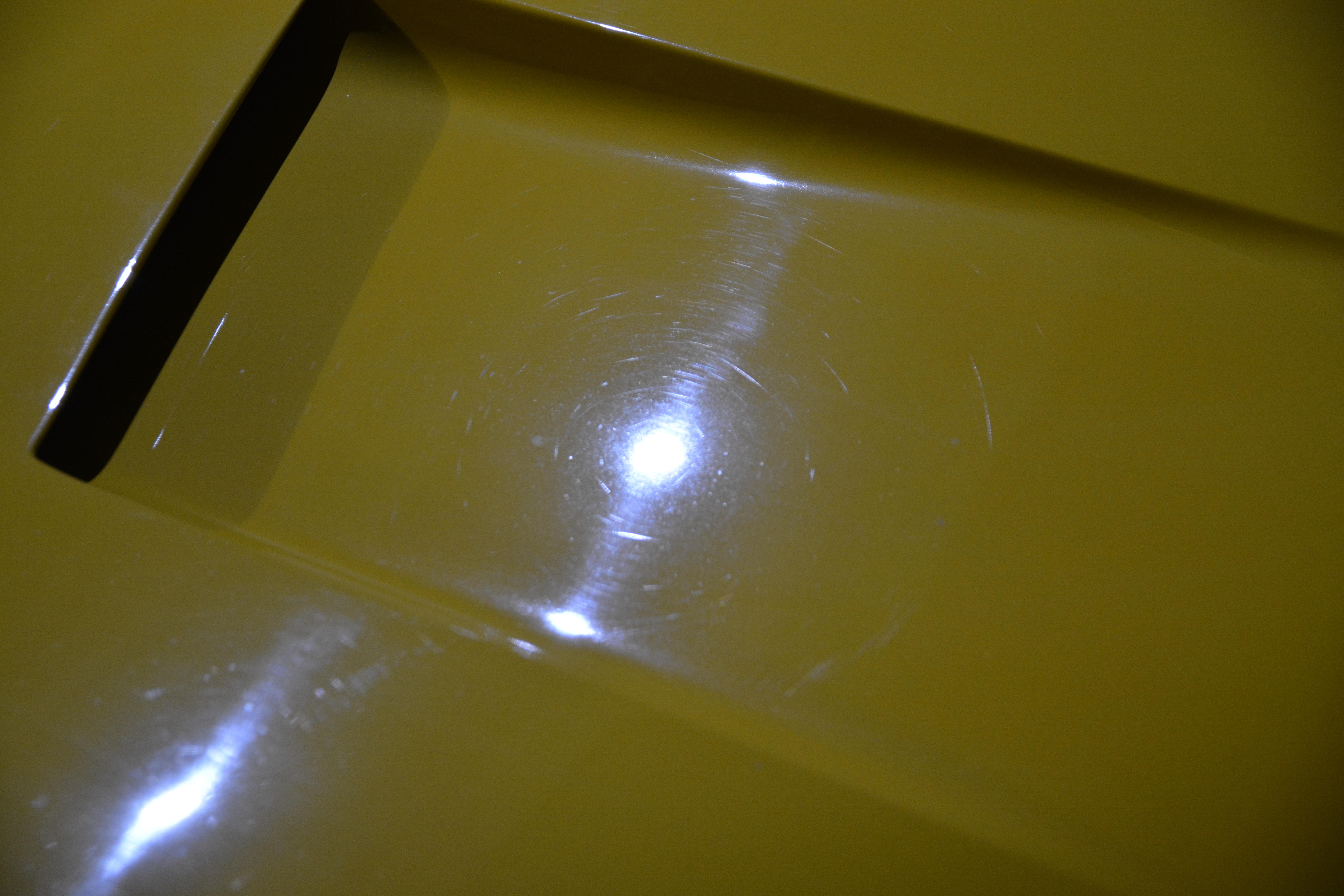

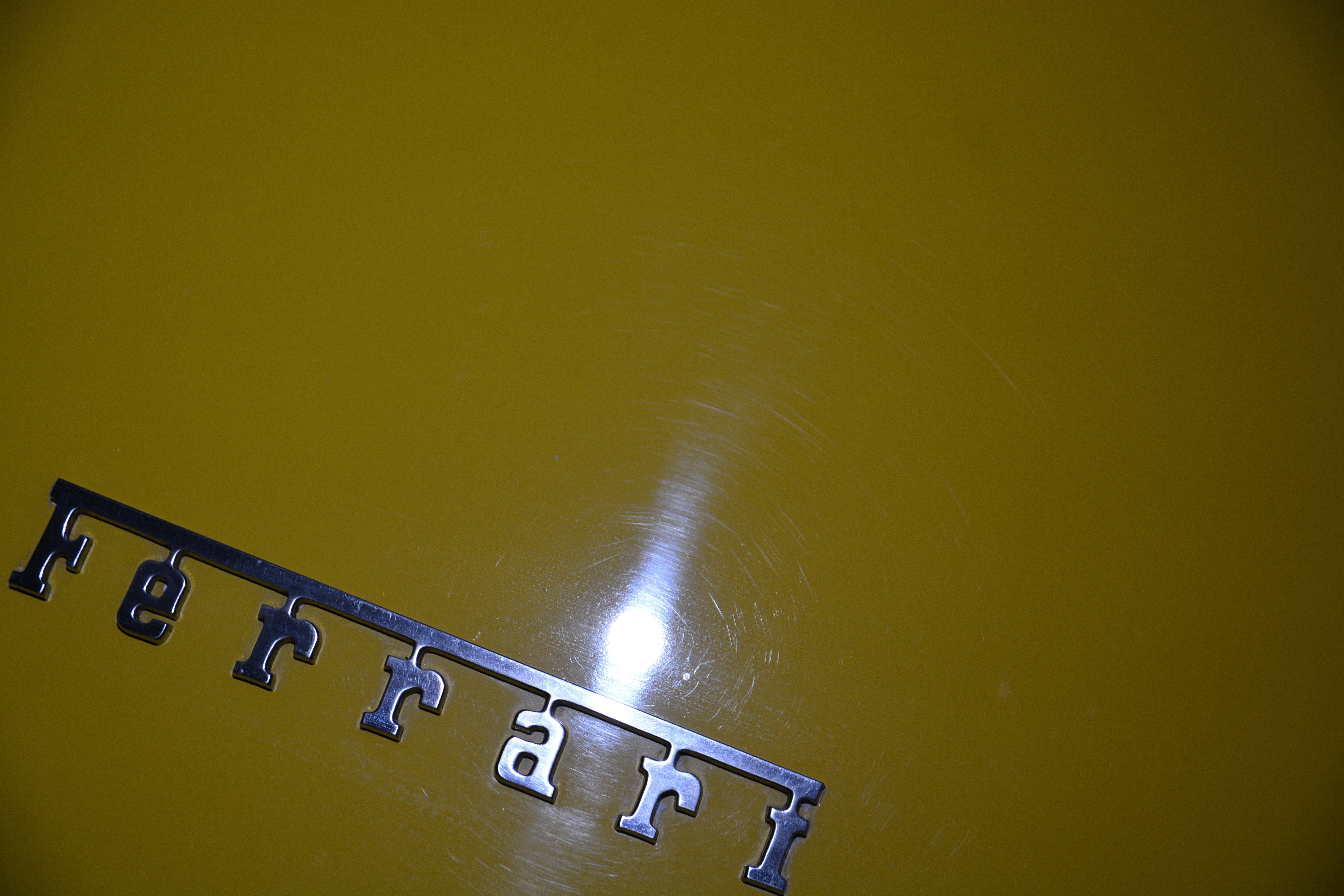

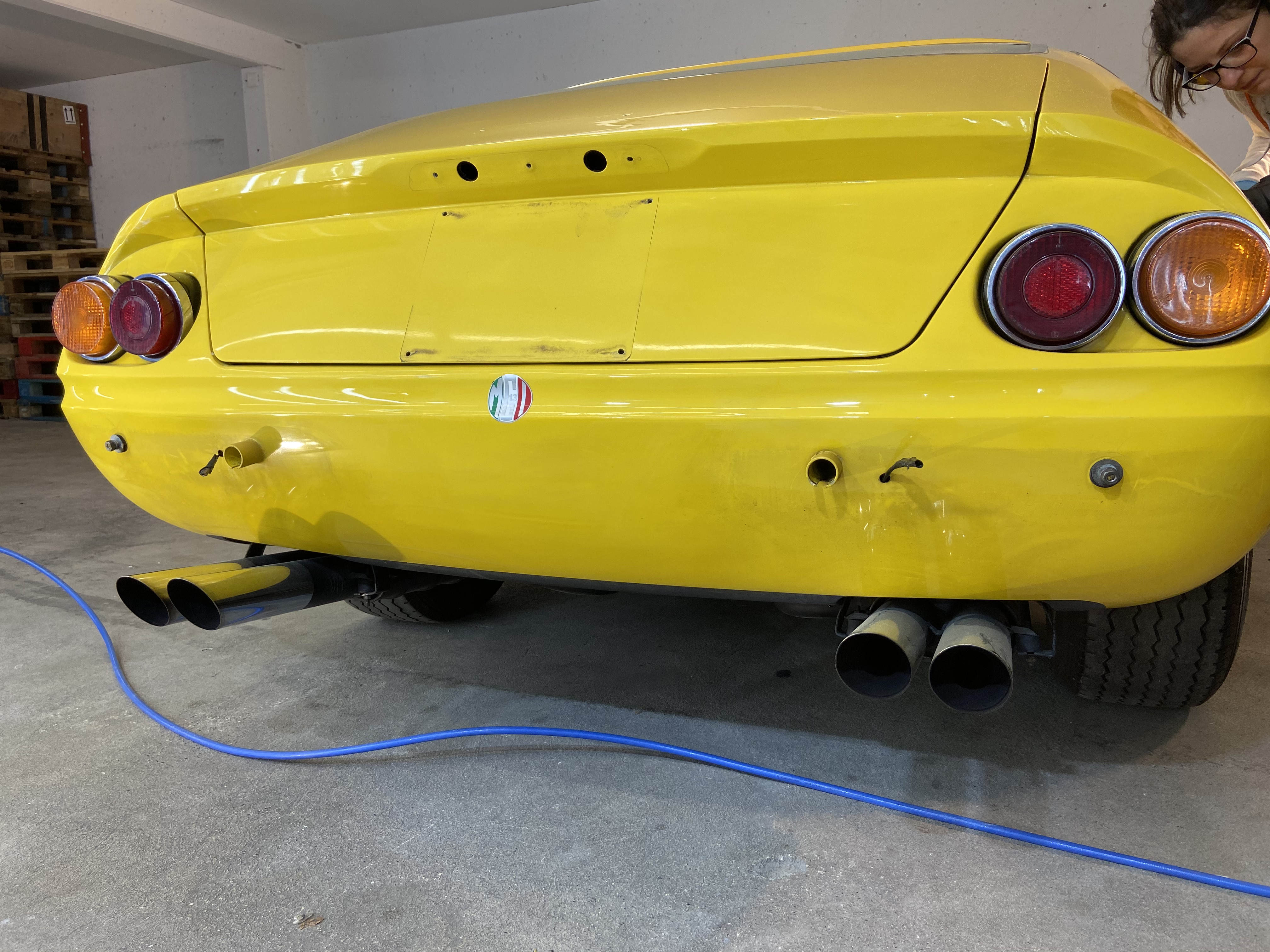

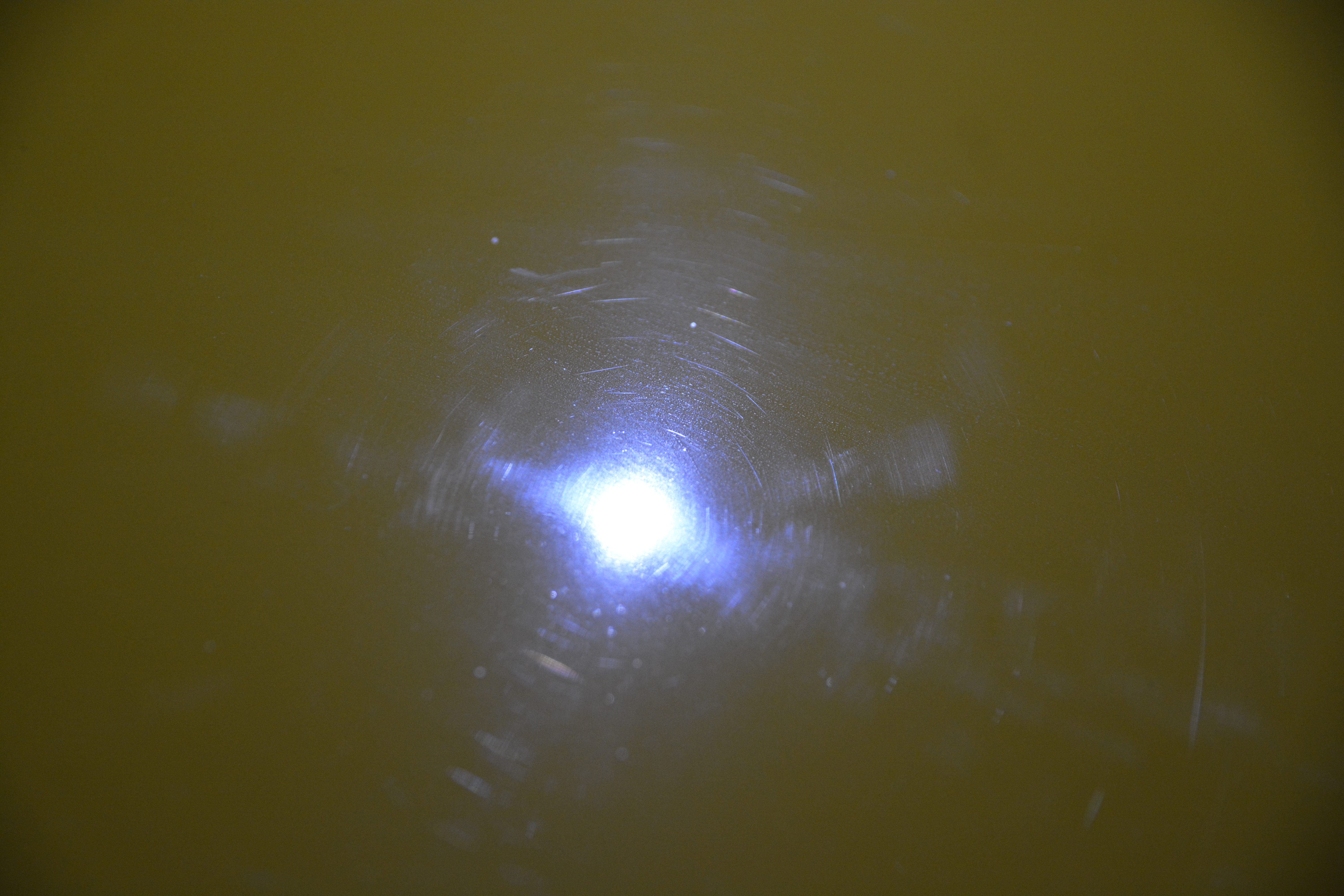

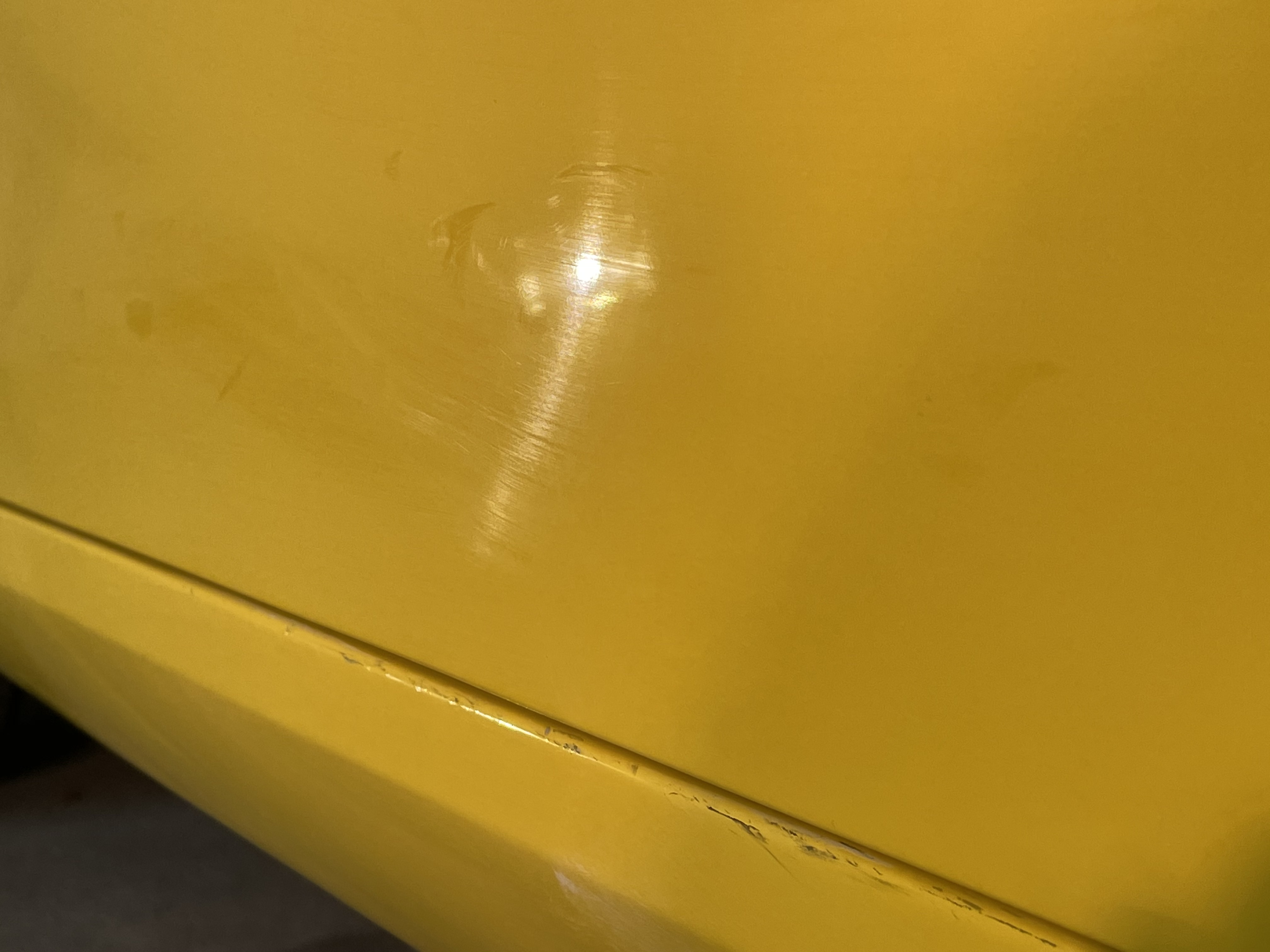

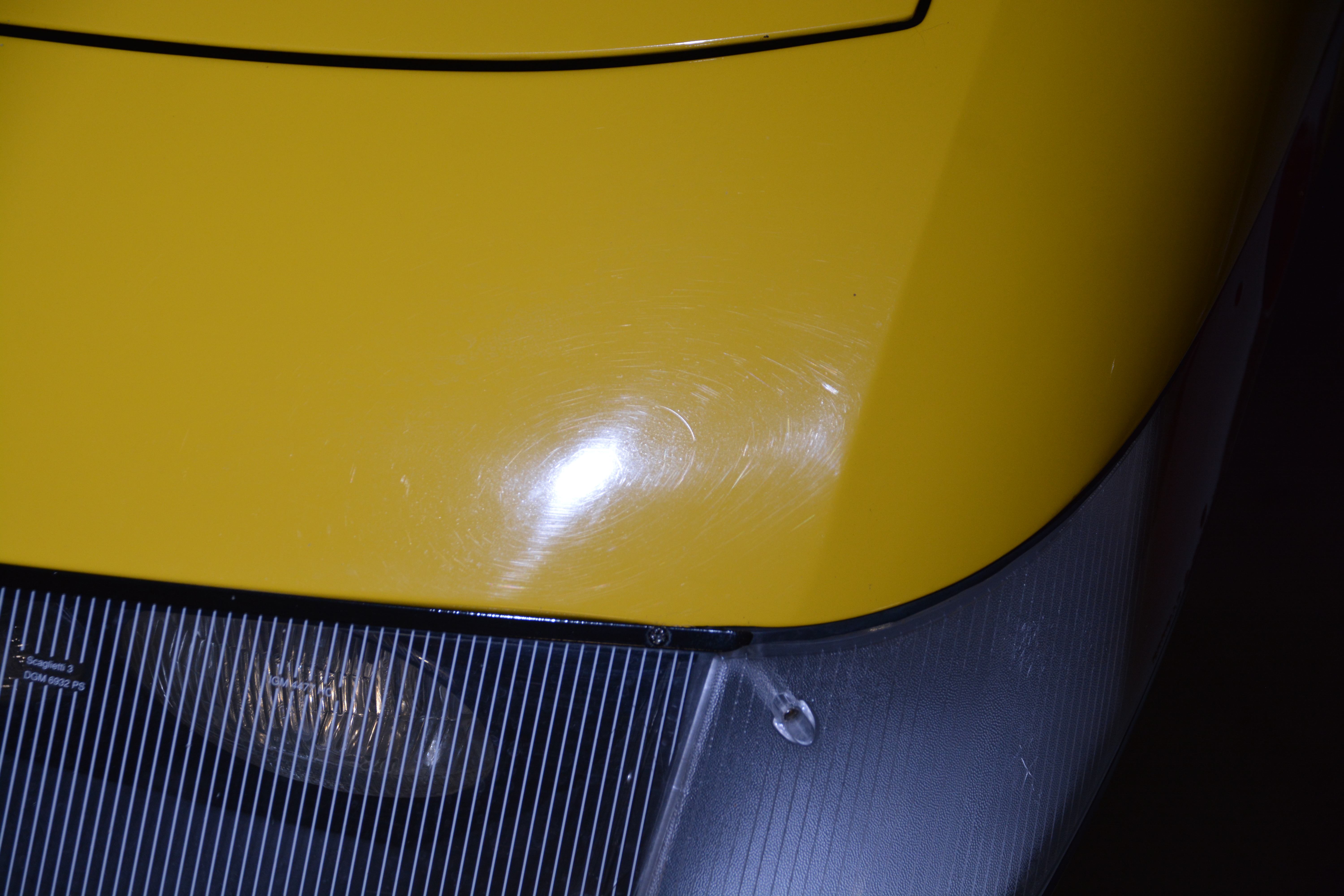

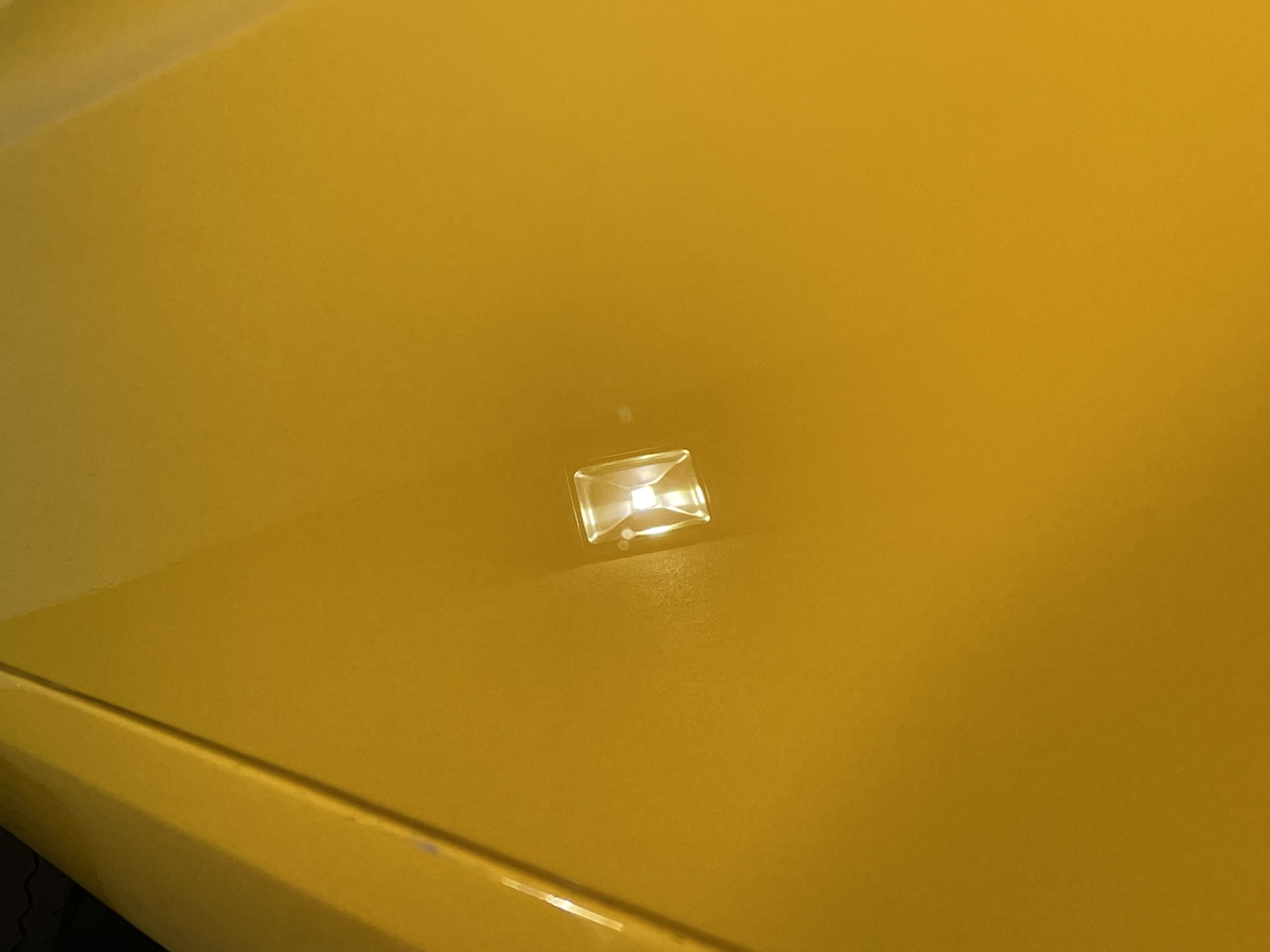

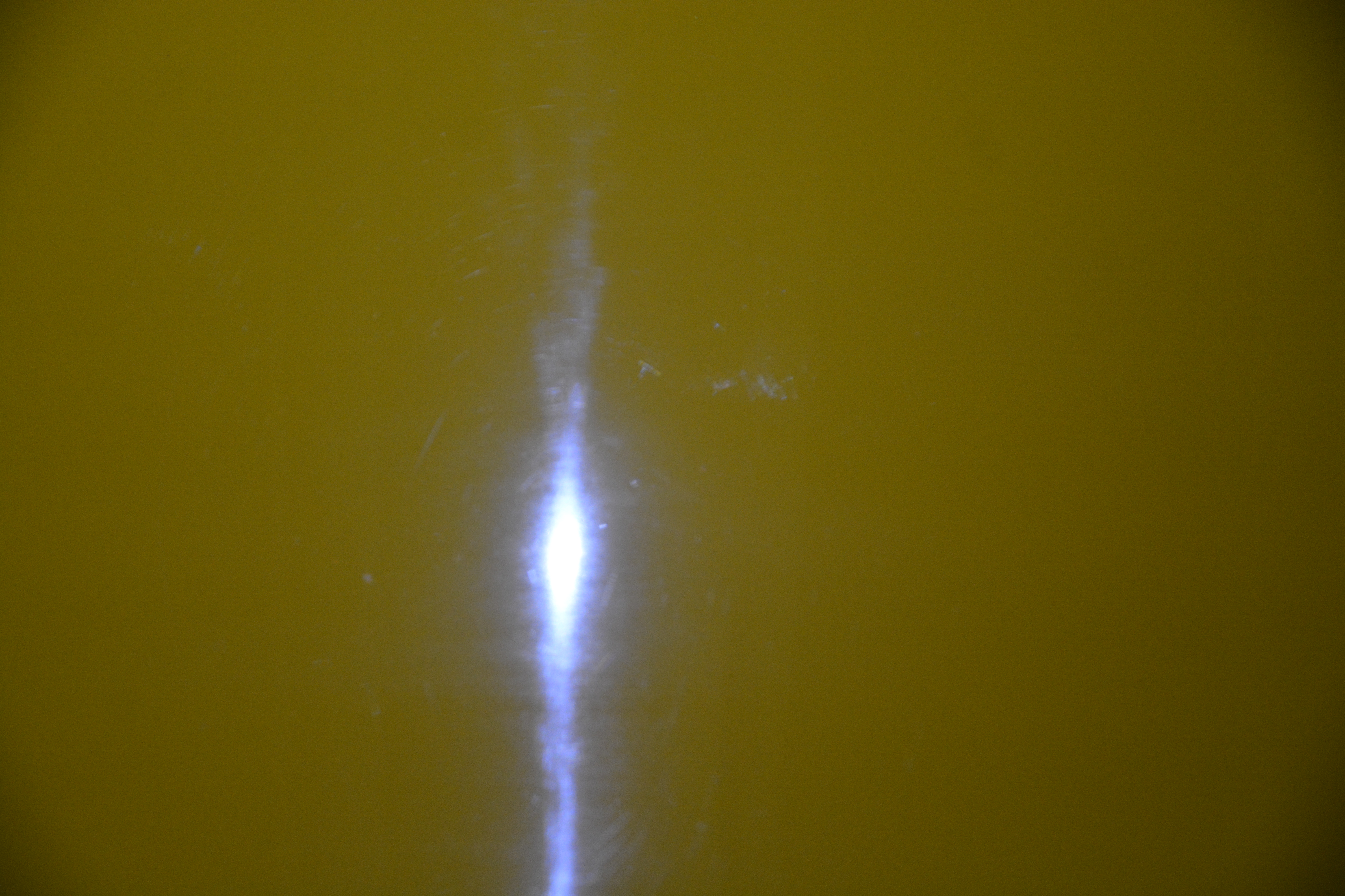

Voiture entièrement recouverte de marques de ponçage, de rayure profonde et des défauts dus à son usure normale.
Petit tour du propriétaire:

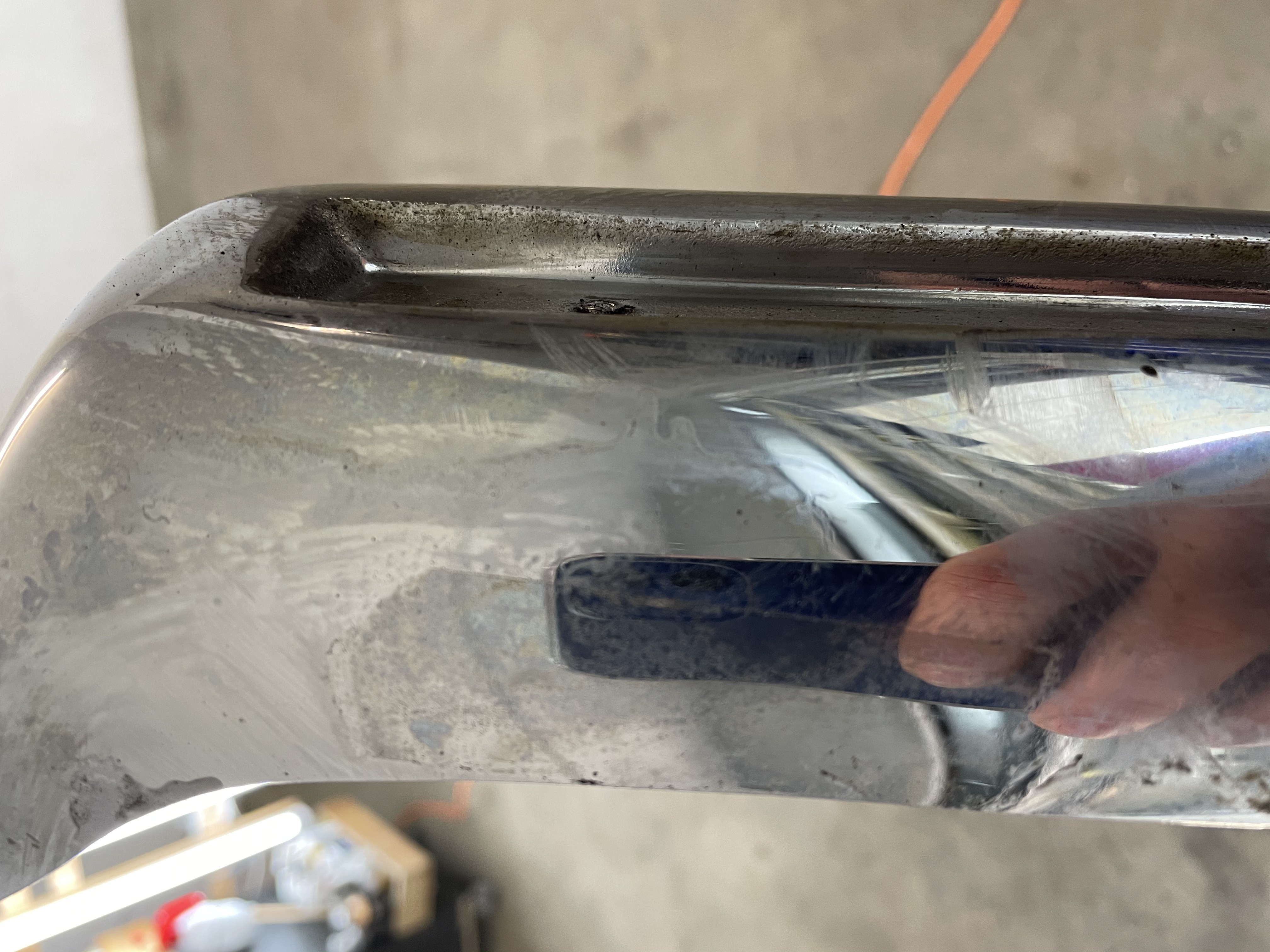

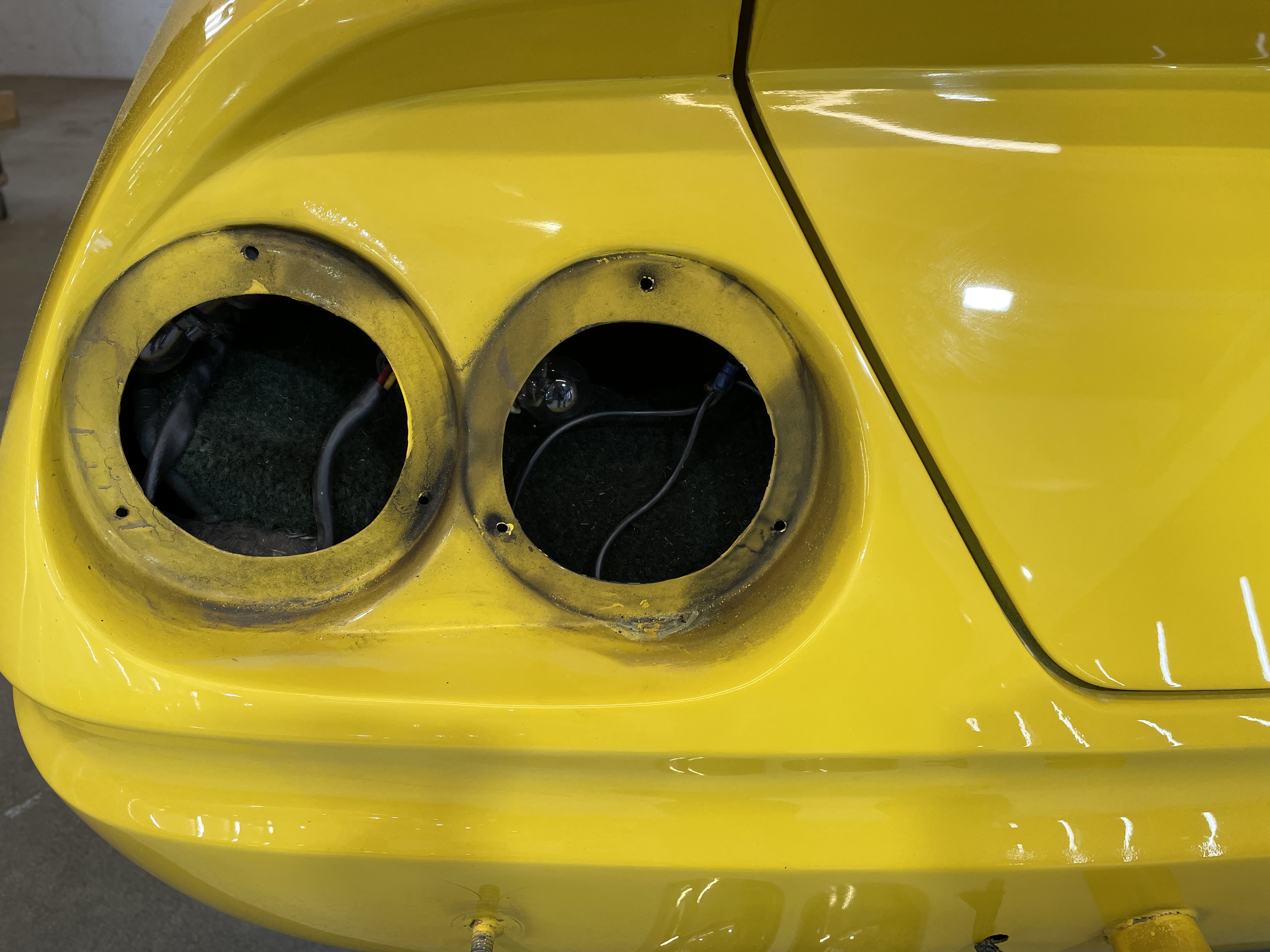

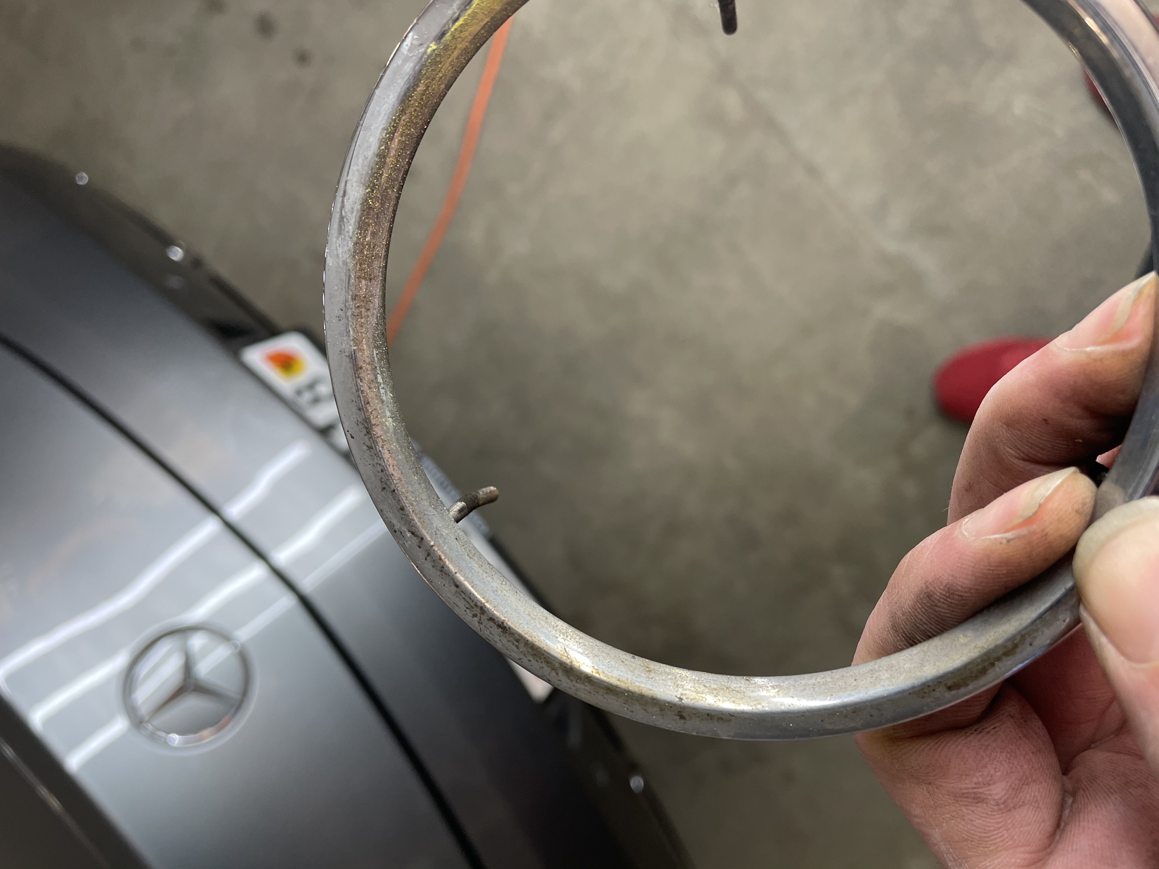

Démontage des éléments pouvant gêner au ponçage, polissage ainsi que lors de la pose de la céramique Gtechniq

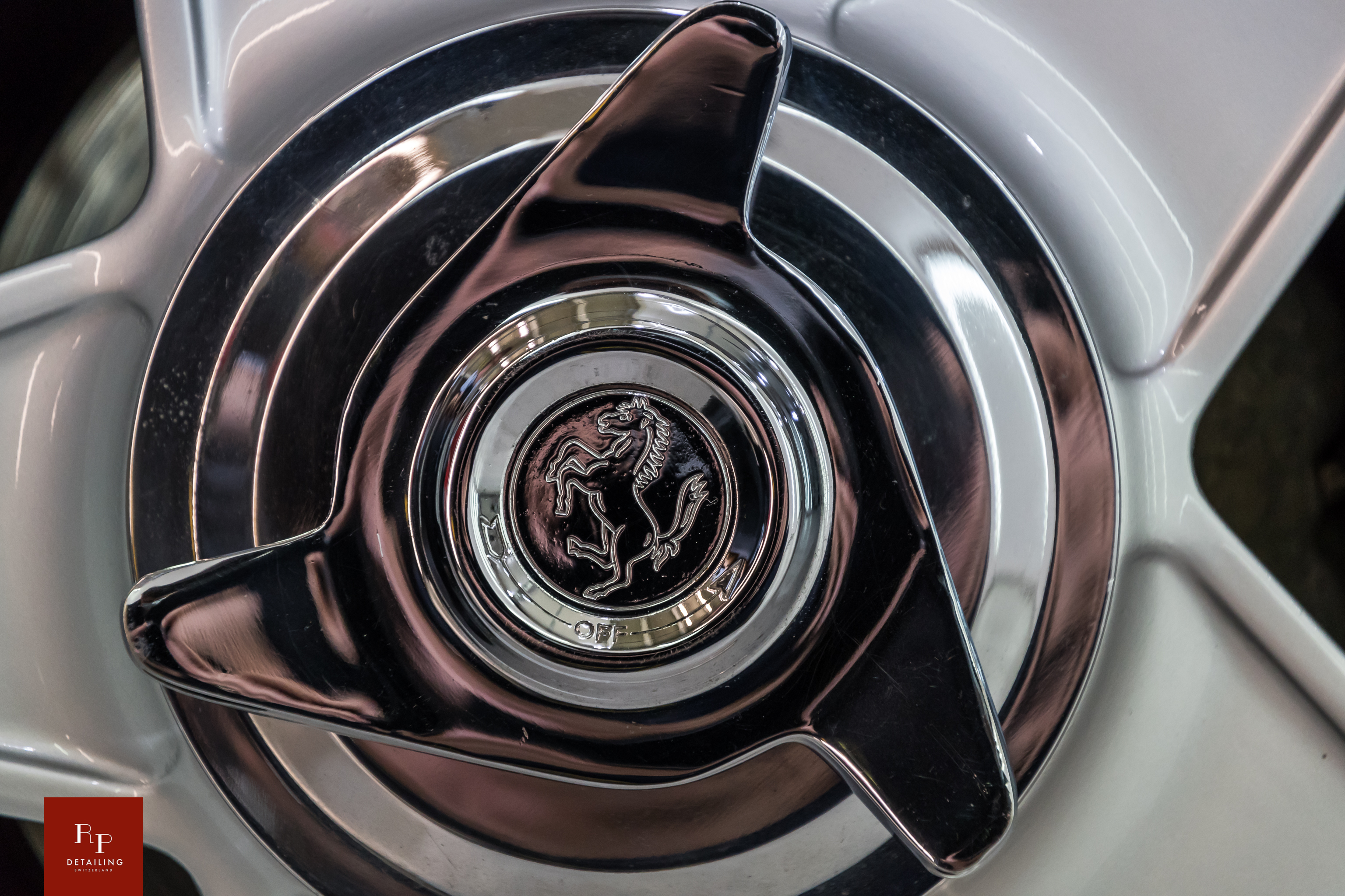

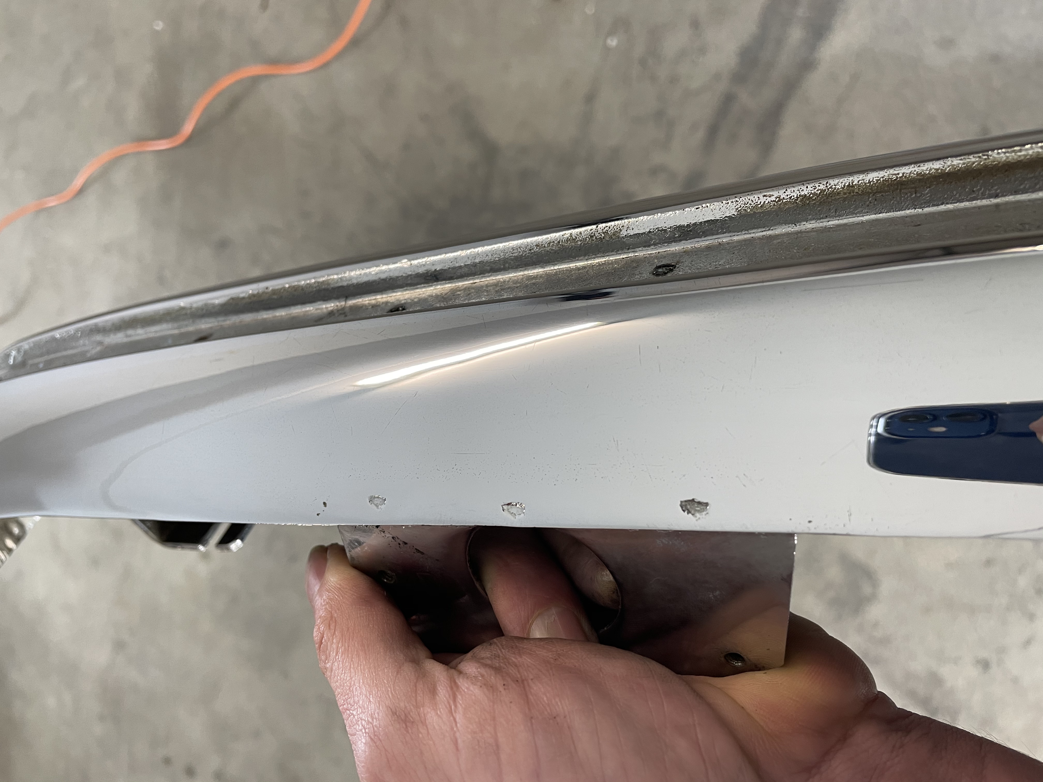

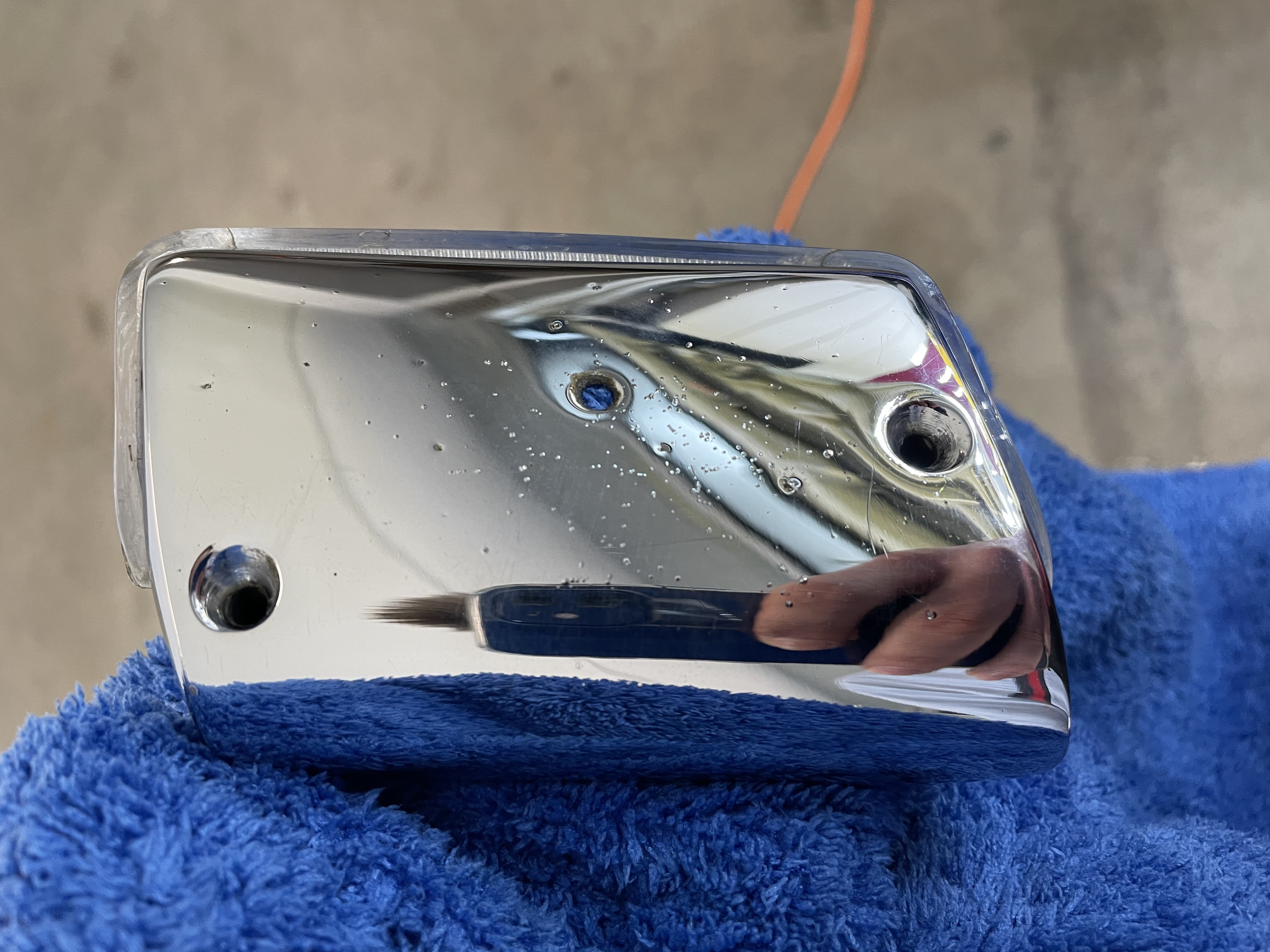

On profite de faire le polissage de tous les chromes:
Pad mouton Lake country et polish Menzerna. Nous n'utilisons jamais de paille de fer.
Pour la carrosserie voici ce que nous avons fait:

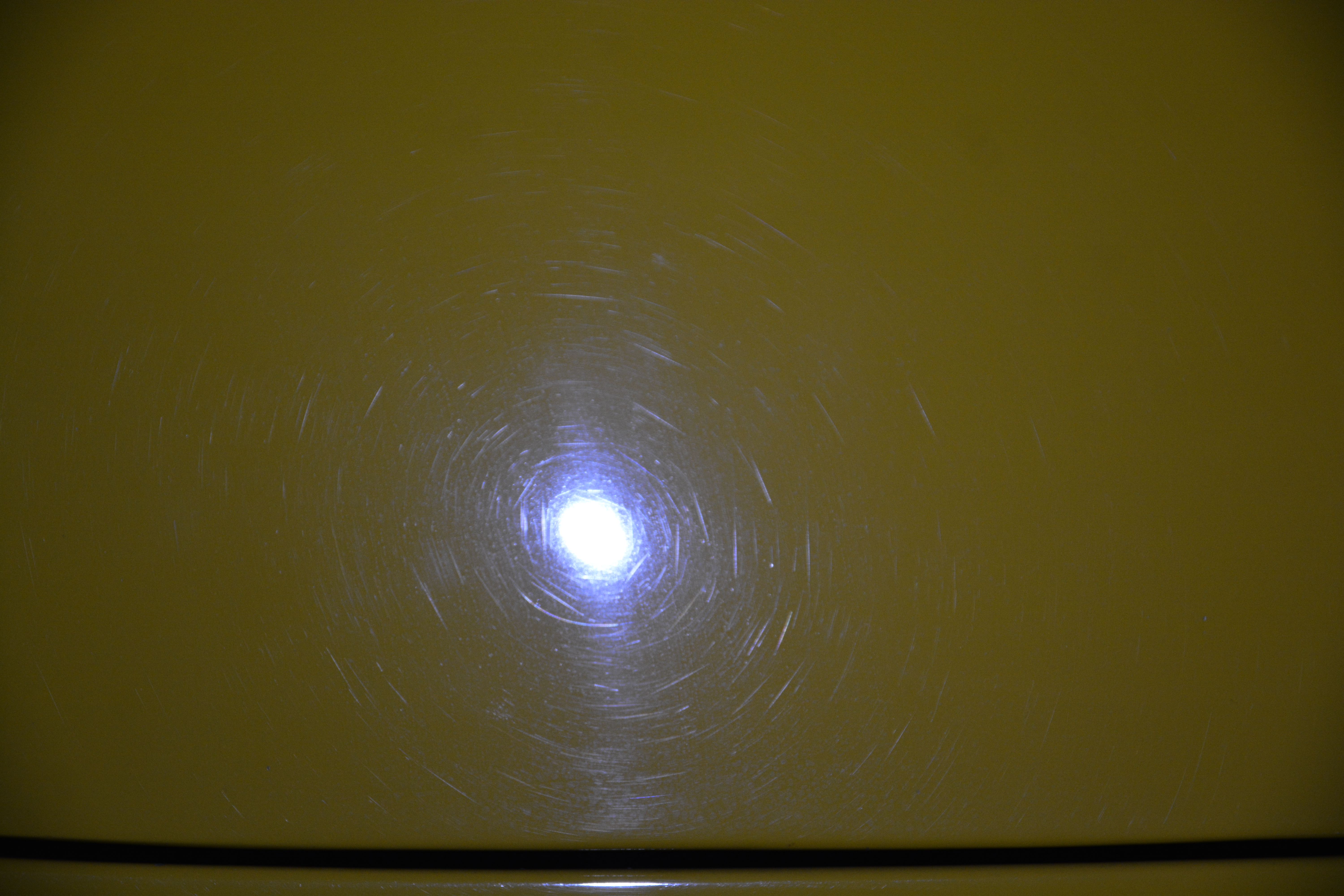

Ponçage à la machine au 3000
Polissage au mouton Lake country et ensuite avec la gamme HD orbital bleu, orange et noir
Polish Menzerna 300, 2200 et 3800
On relave la voiture et on pose la céramique Gtechniq garantie 9ans

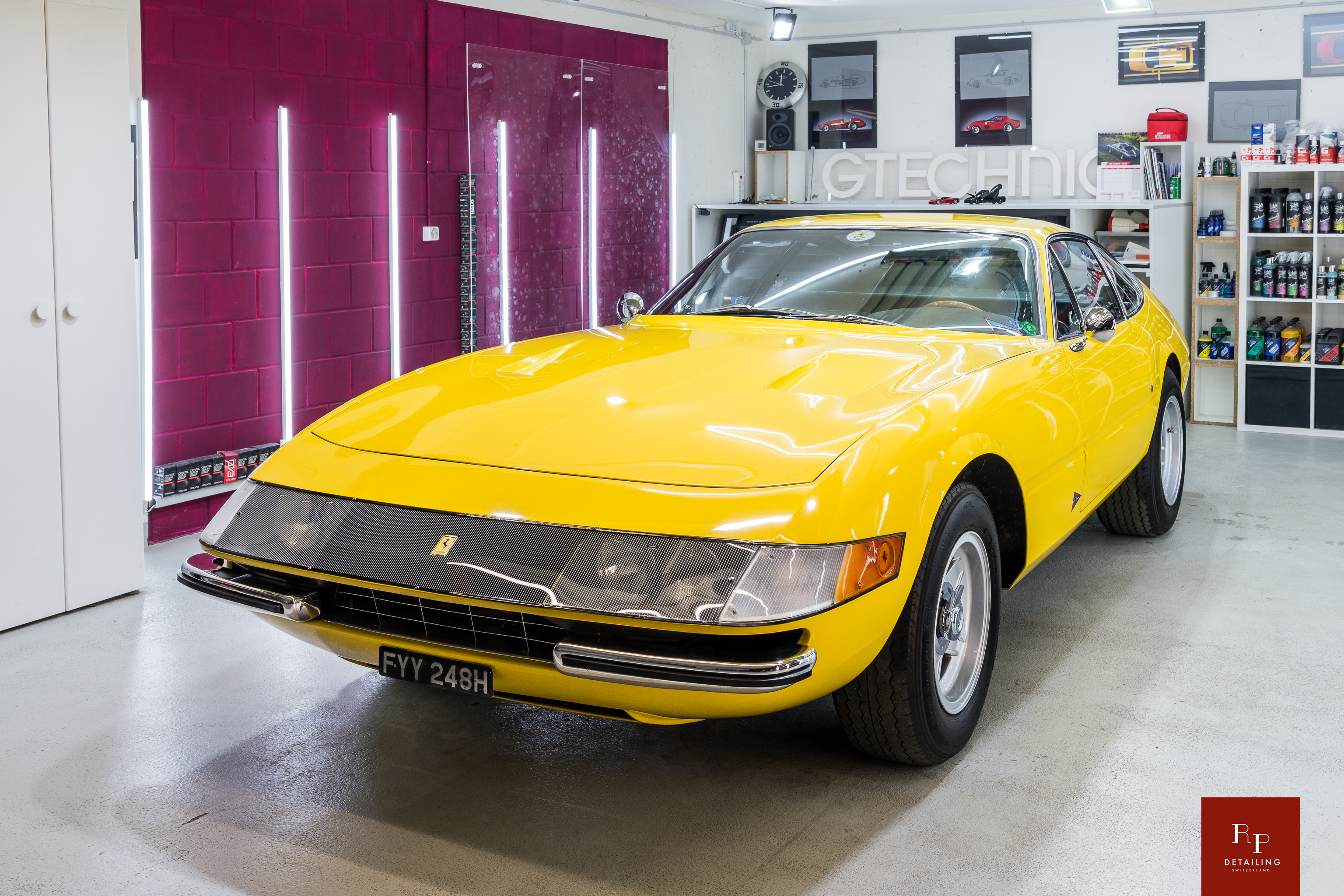

Place aux photos finales!
