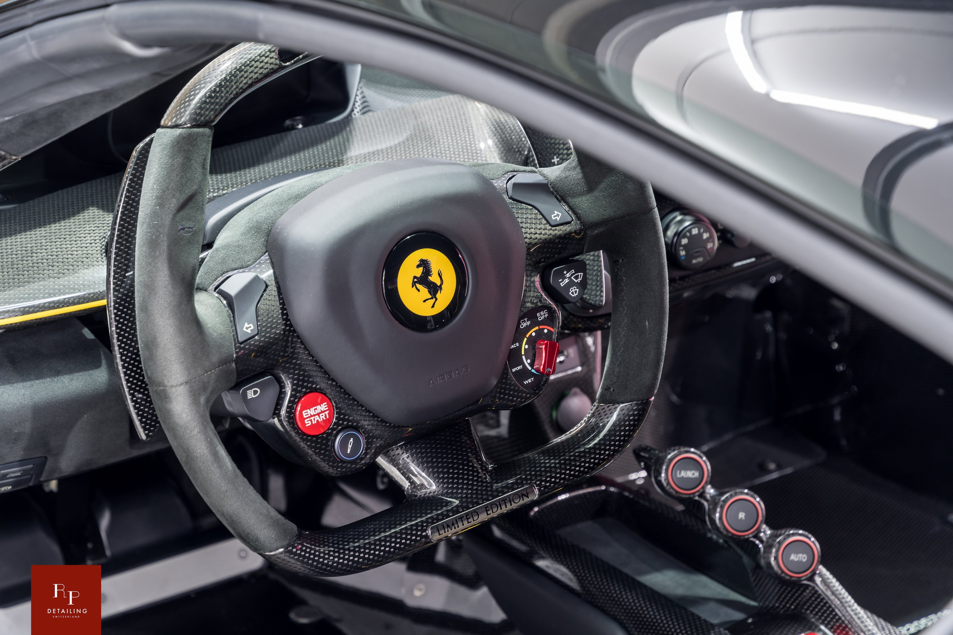

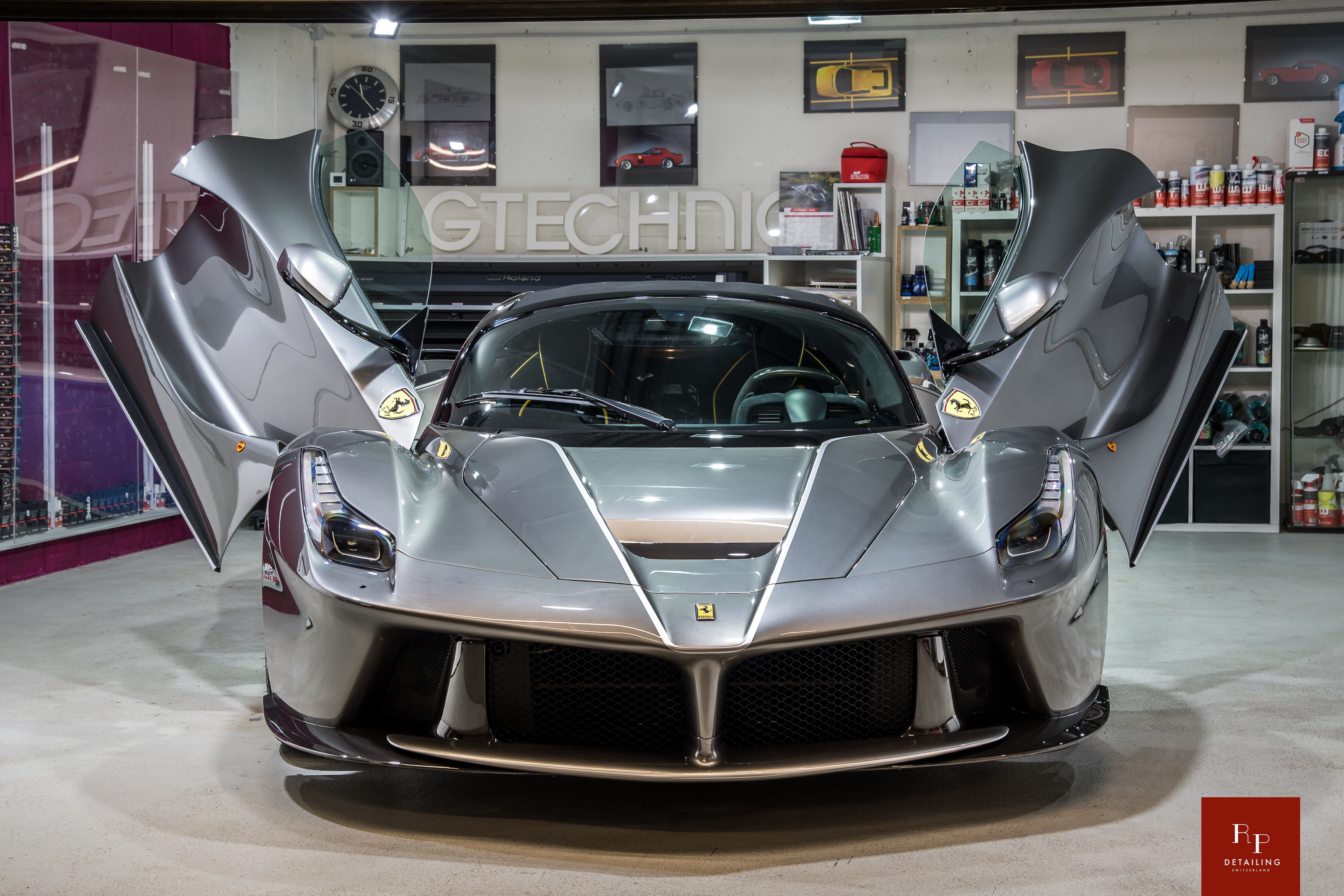

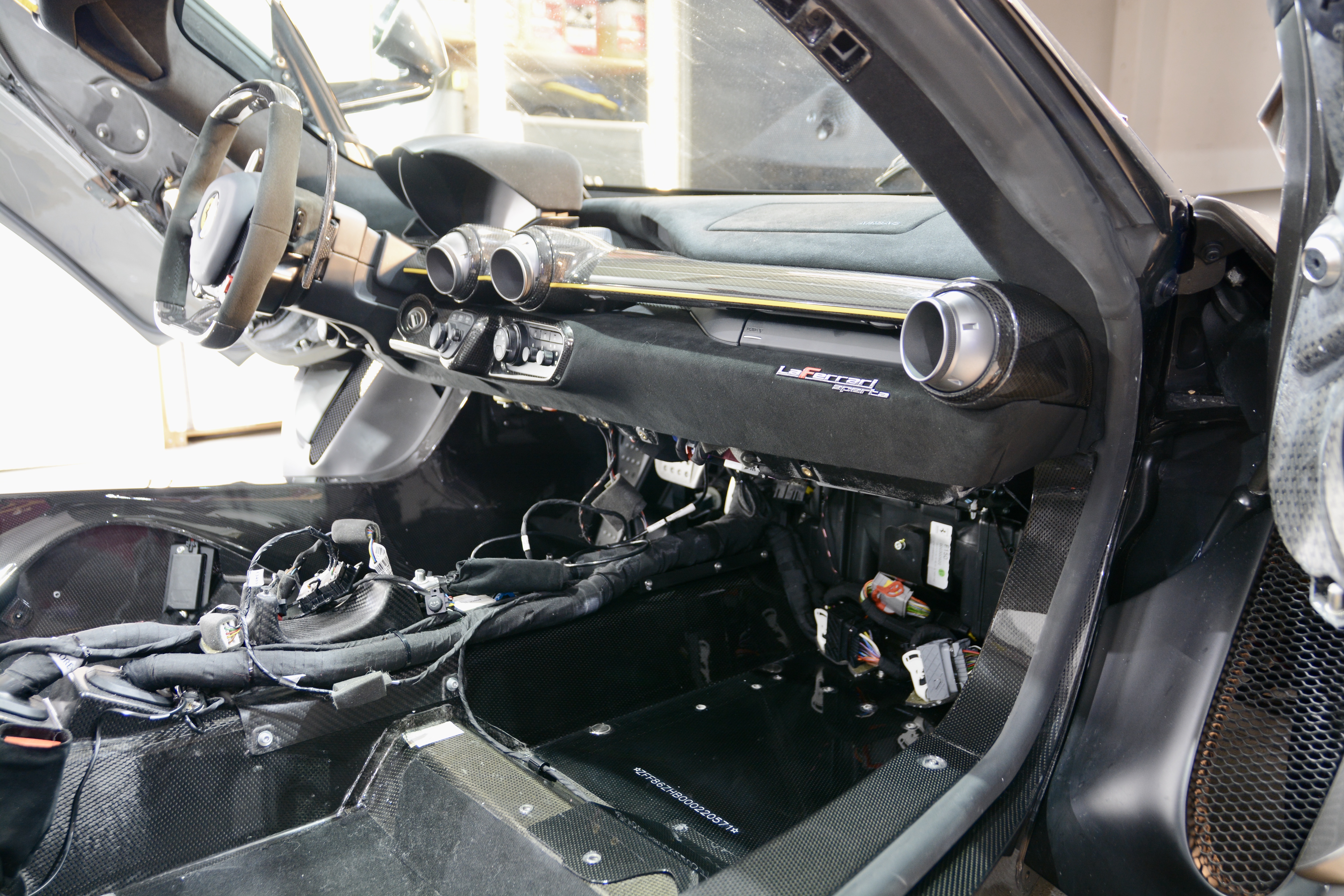

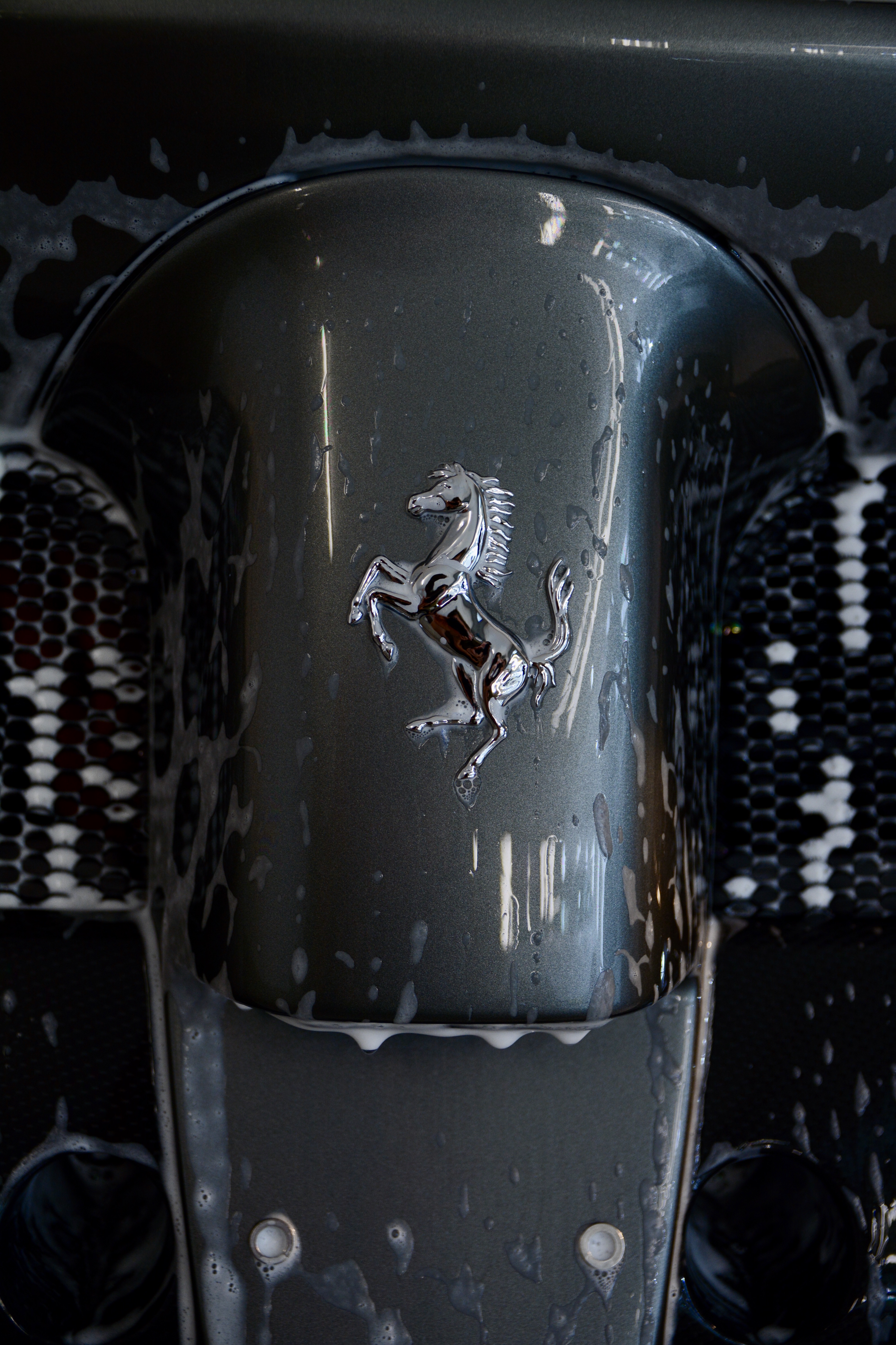

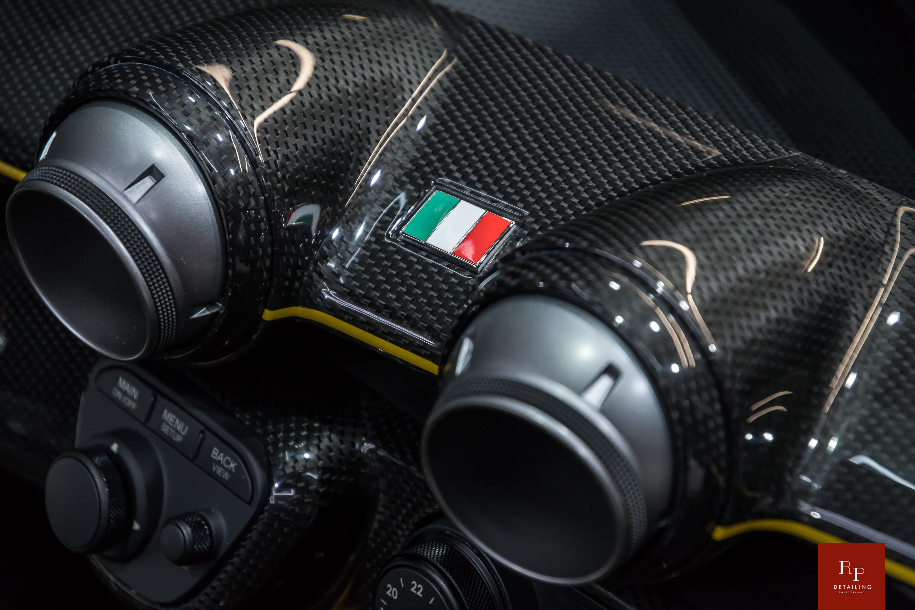

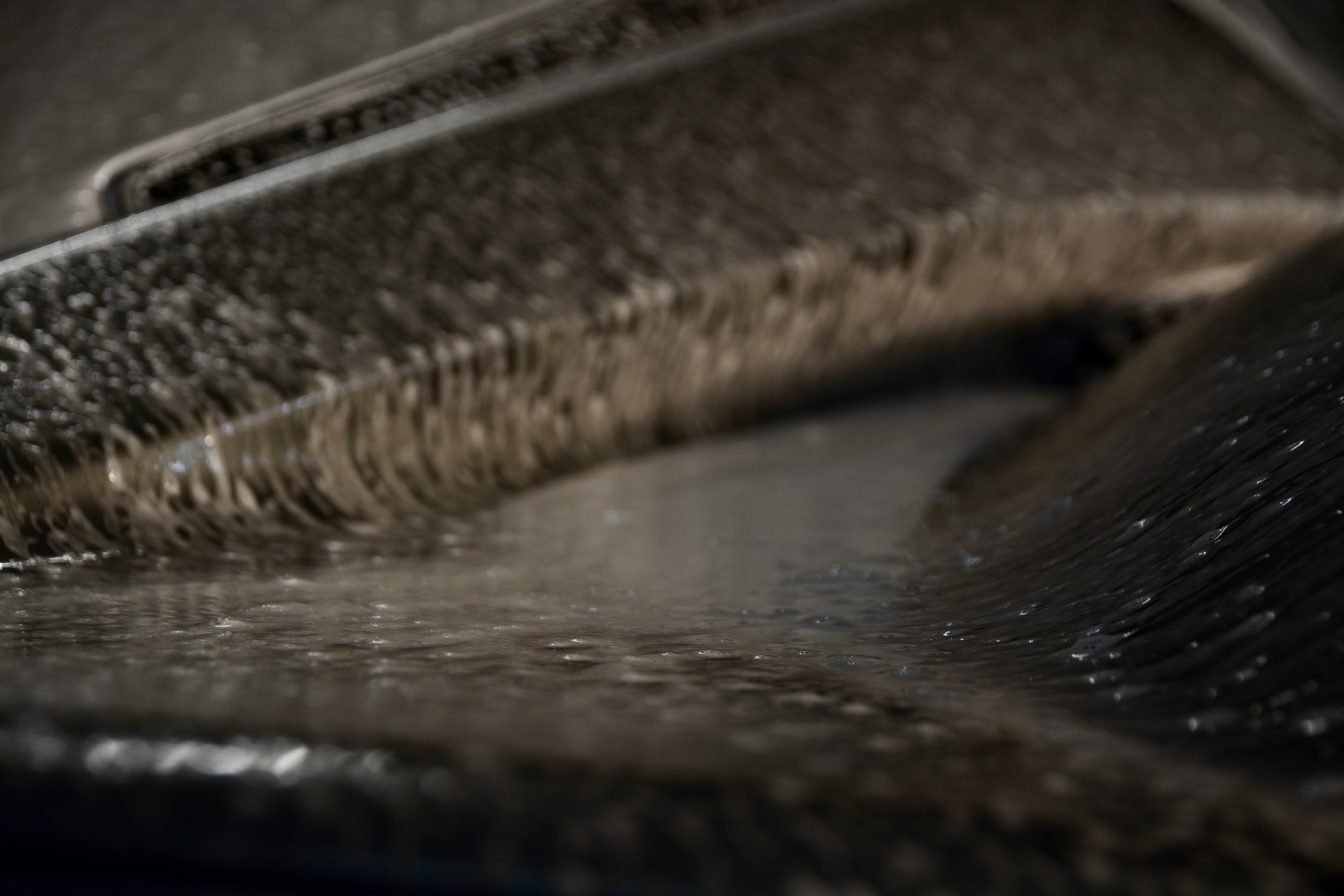

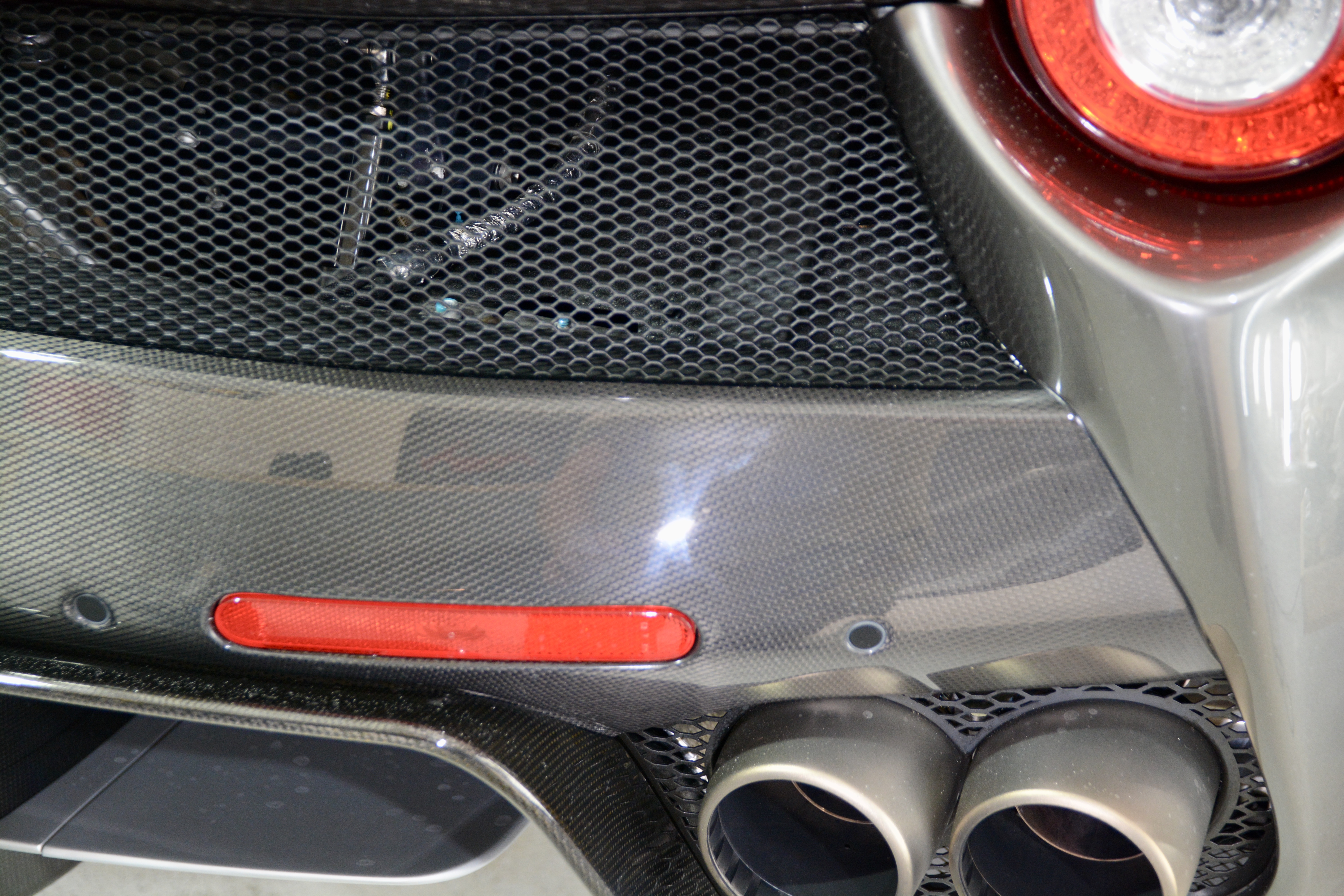

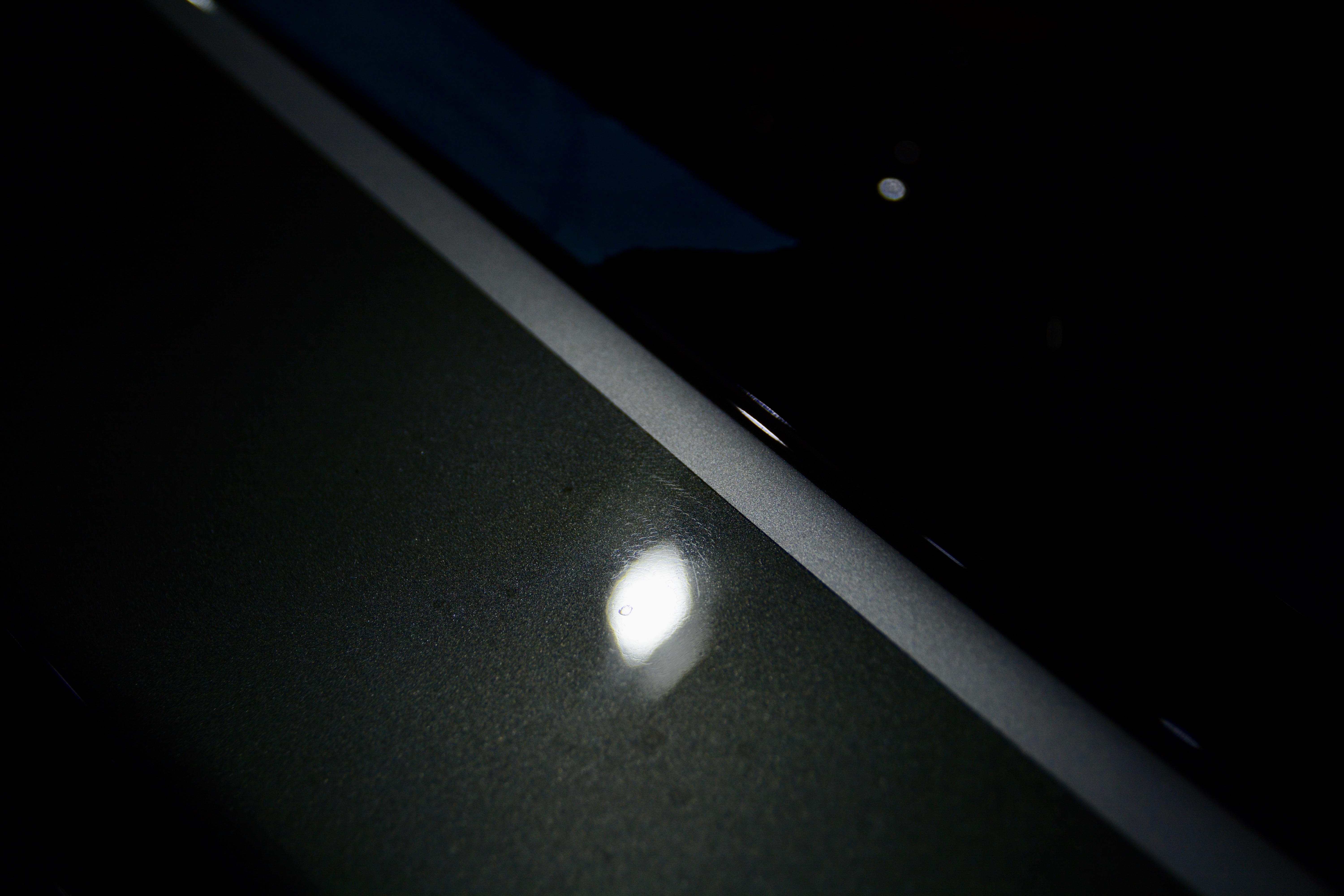

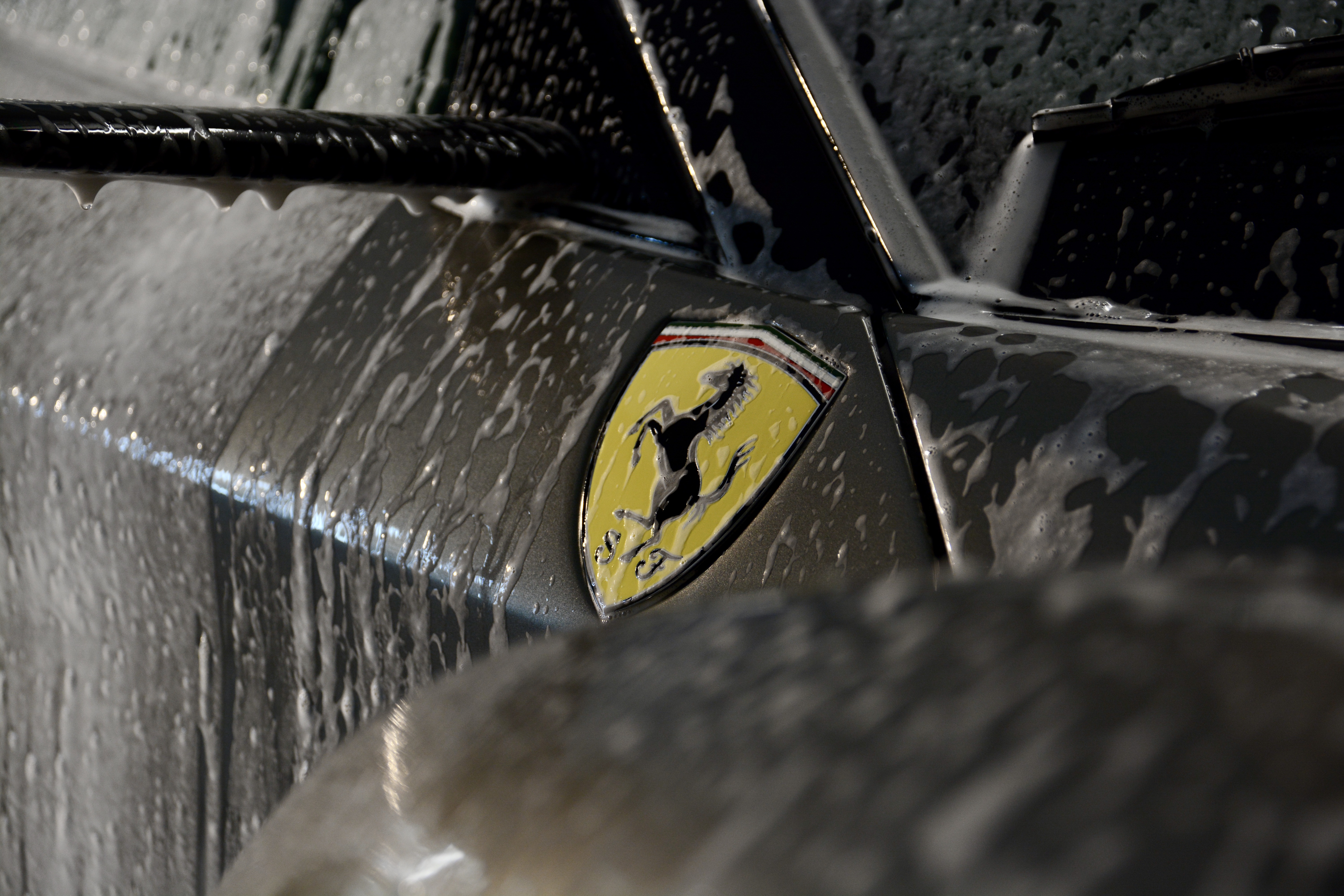

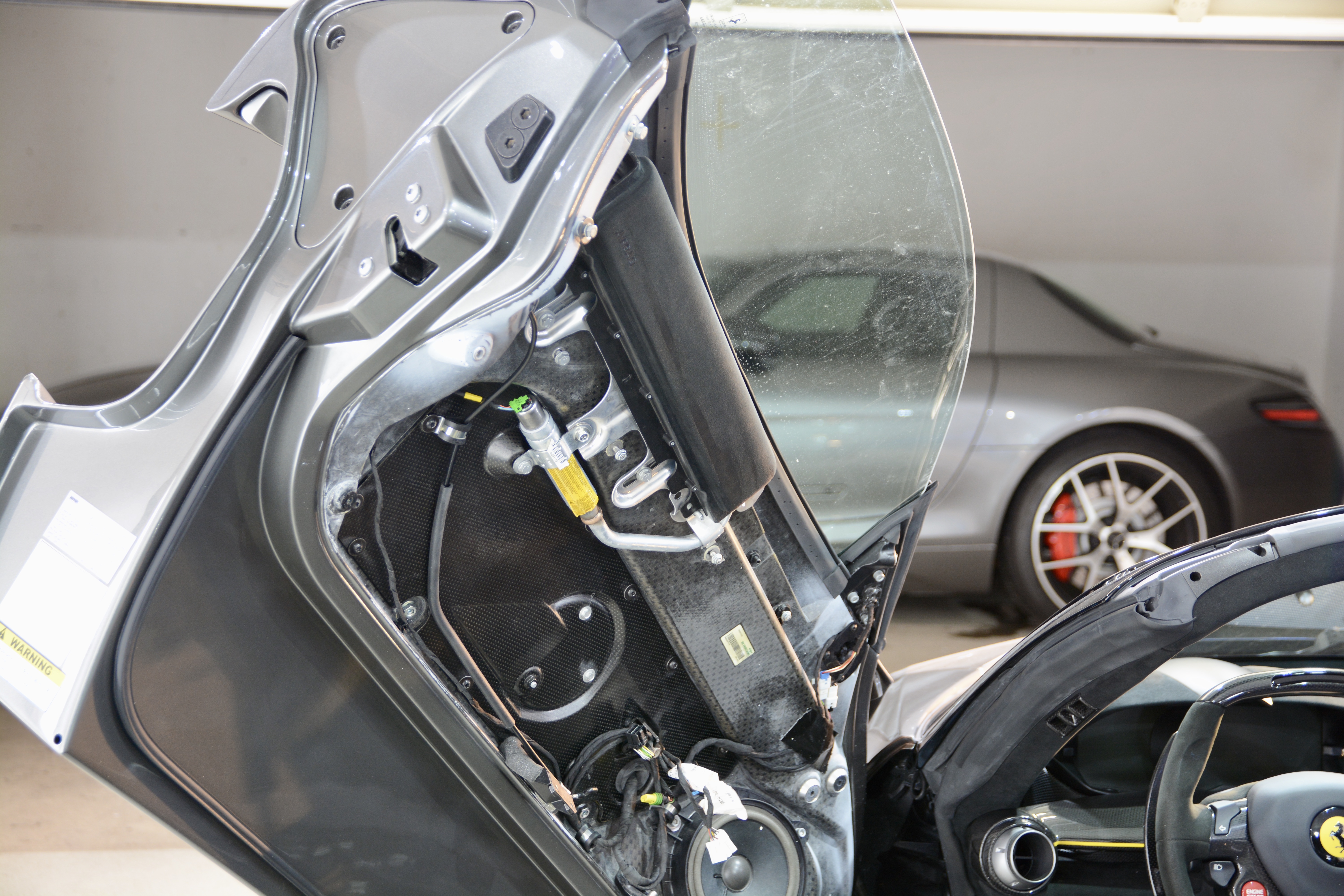

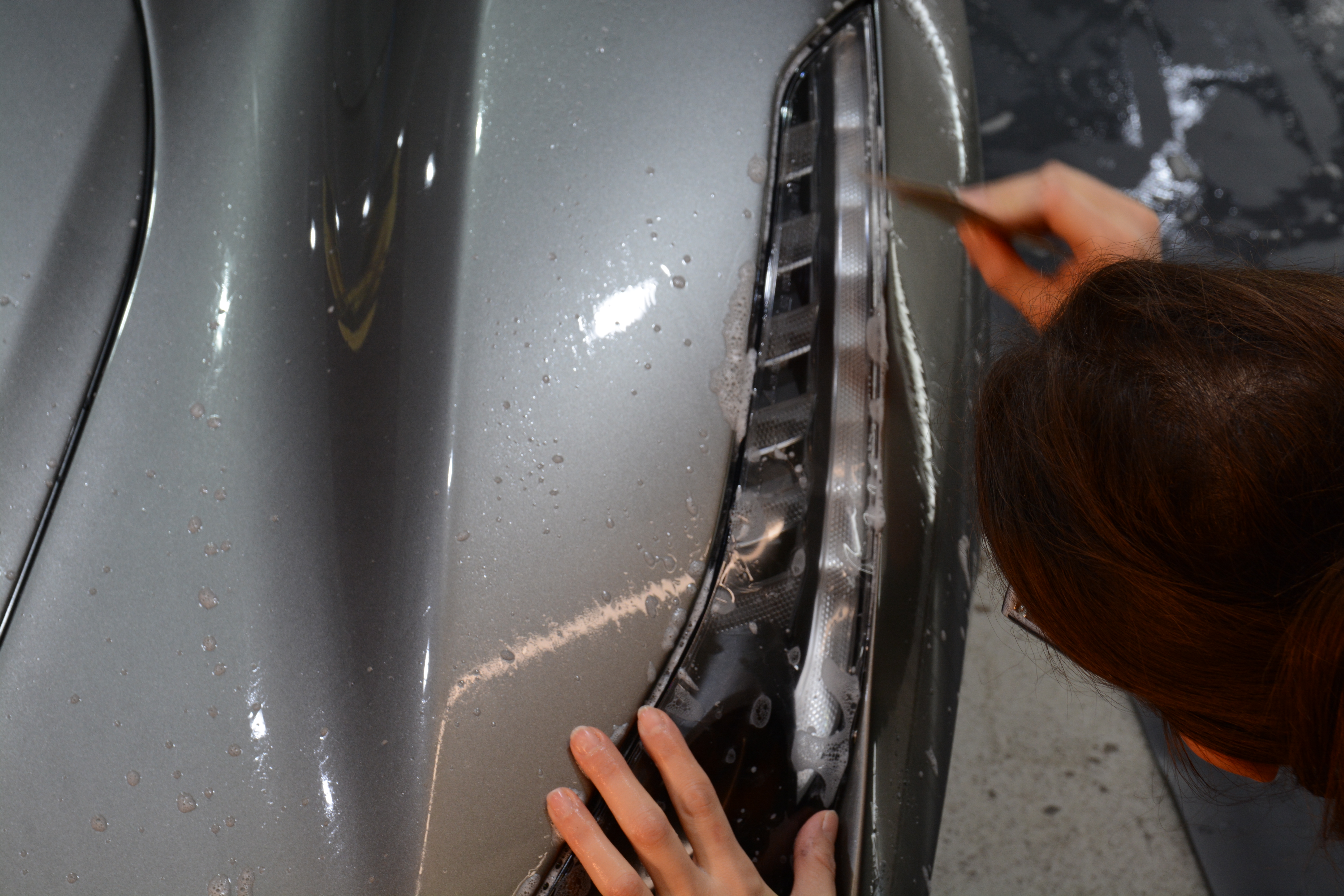

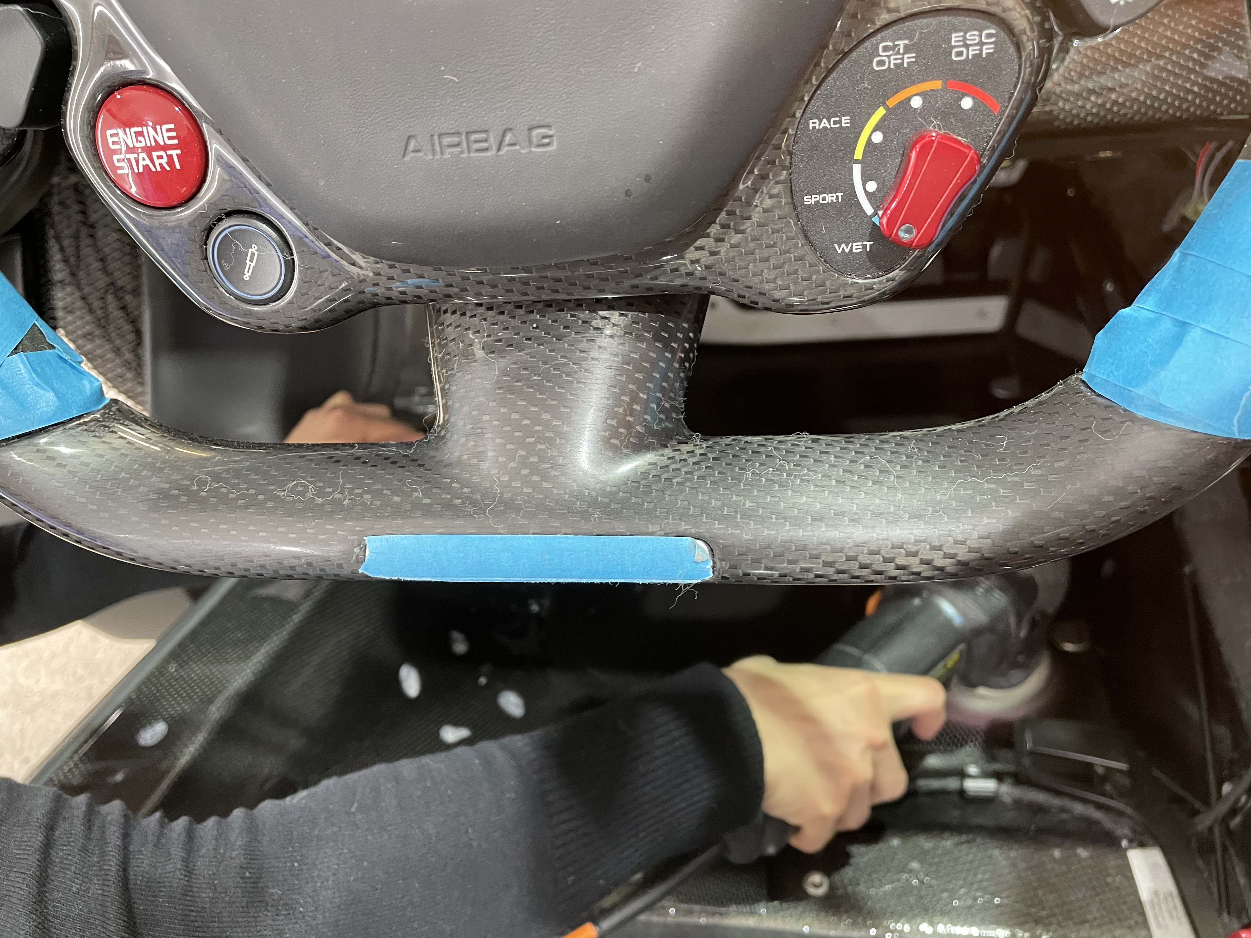

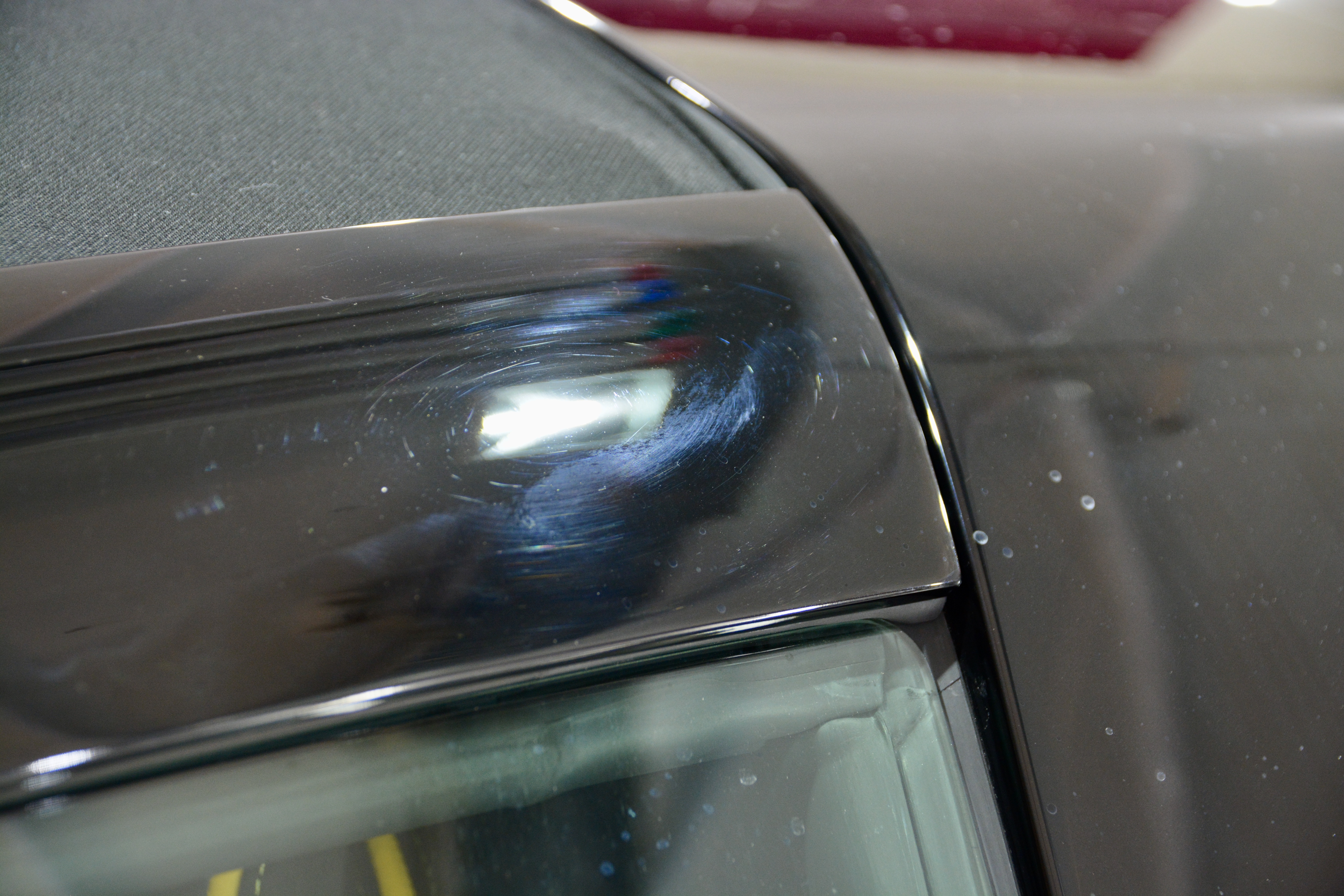

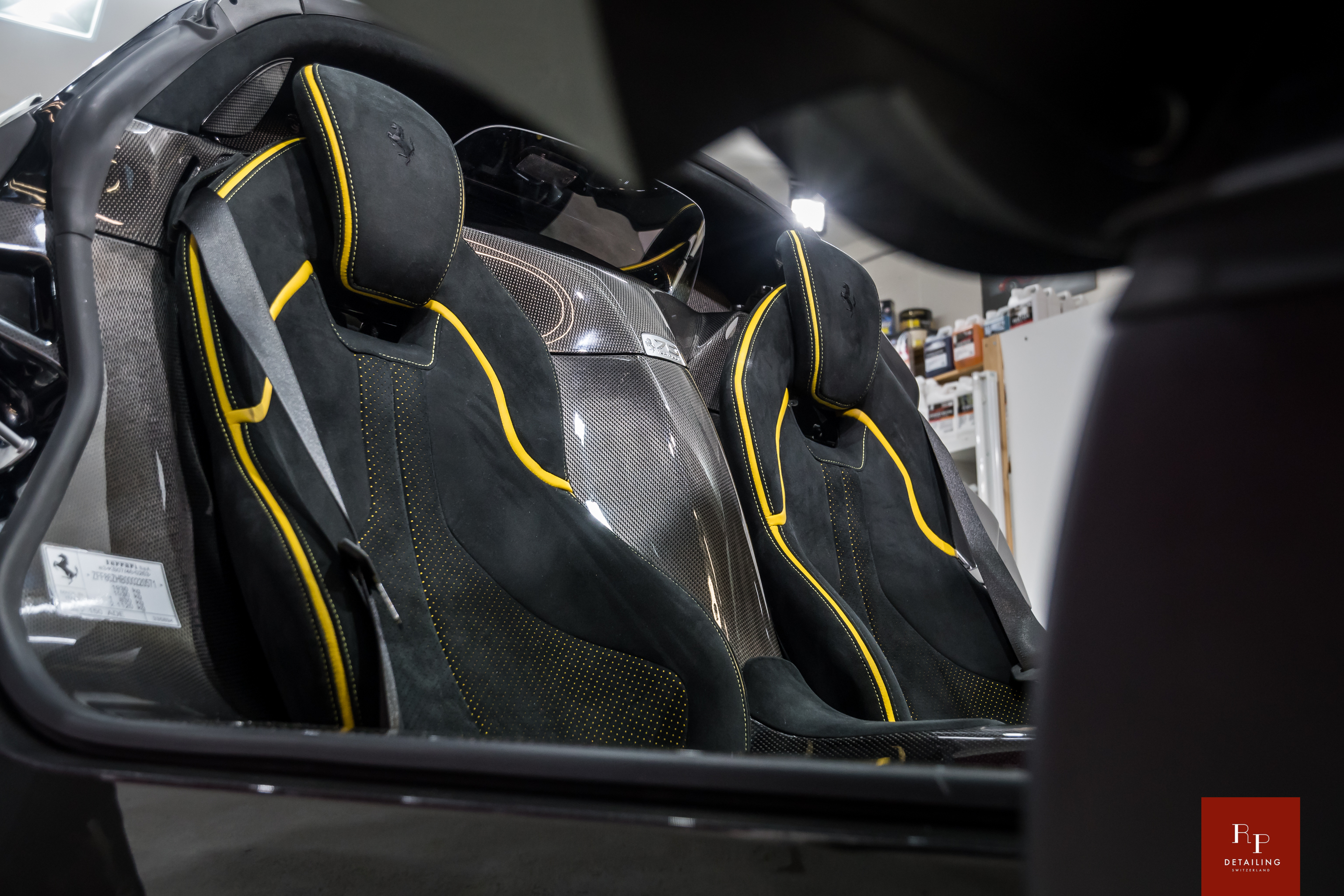

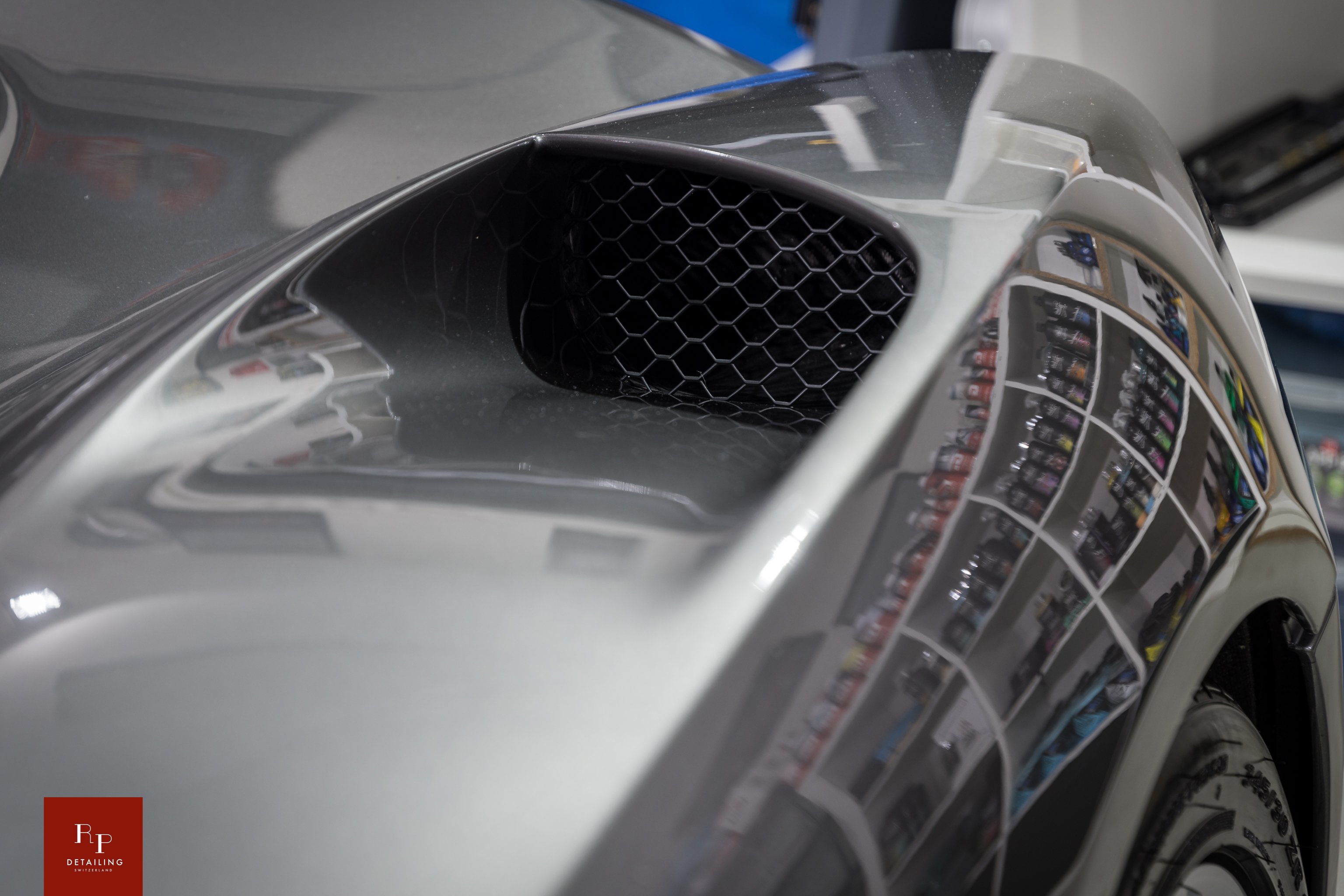

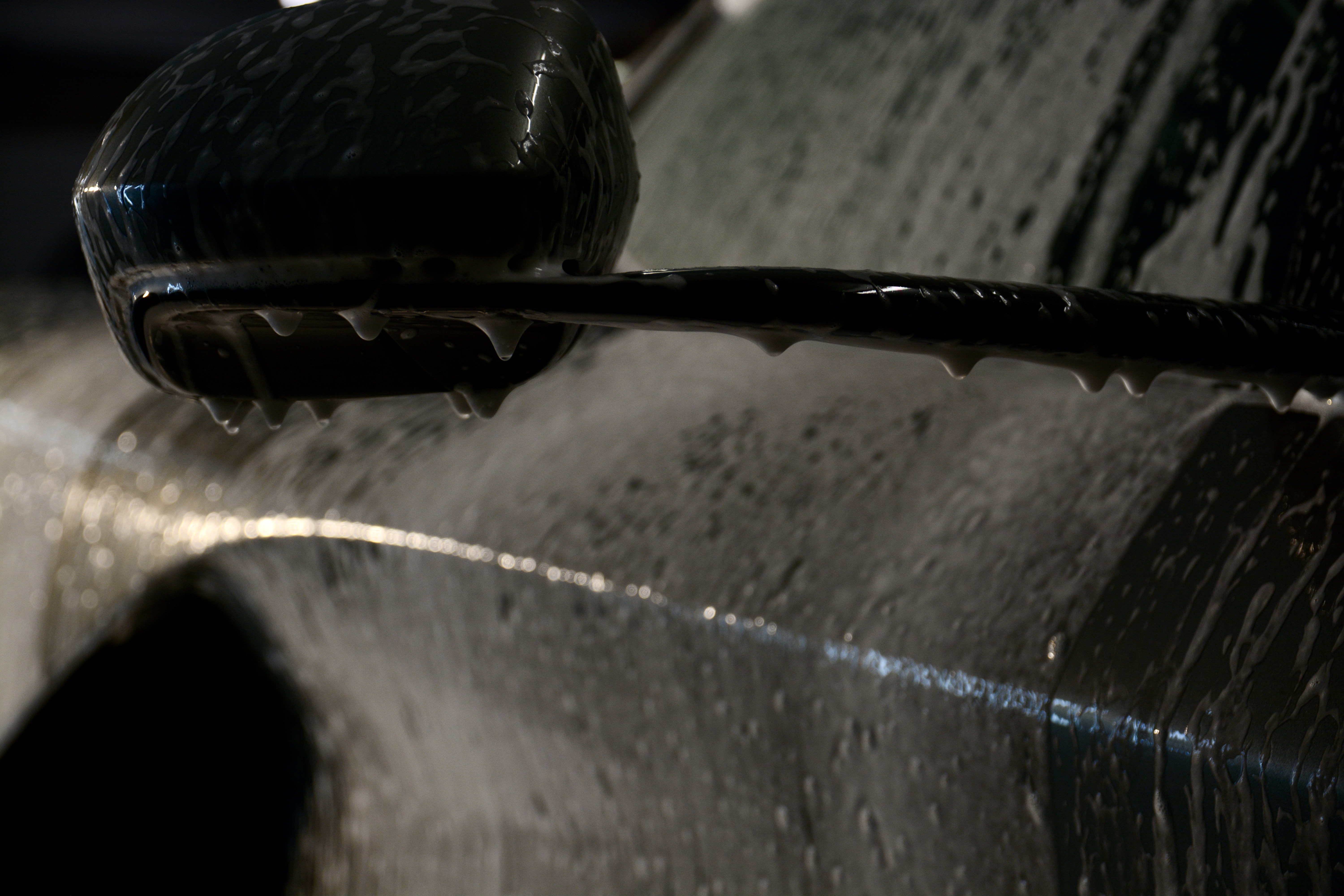

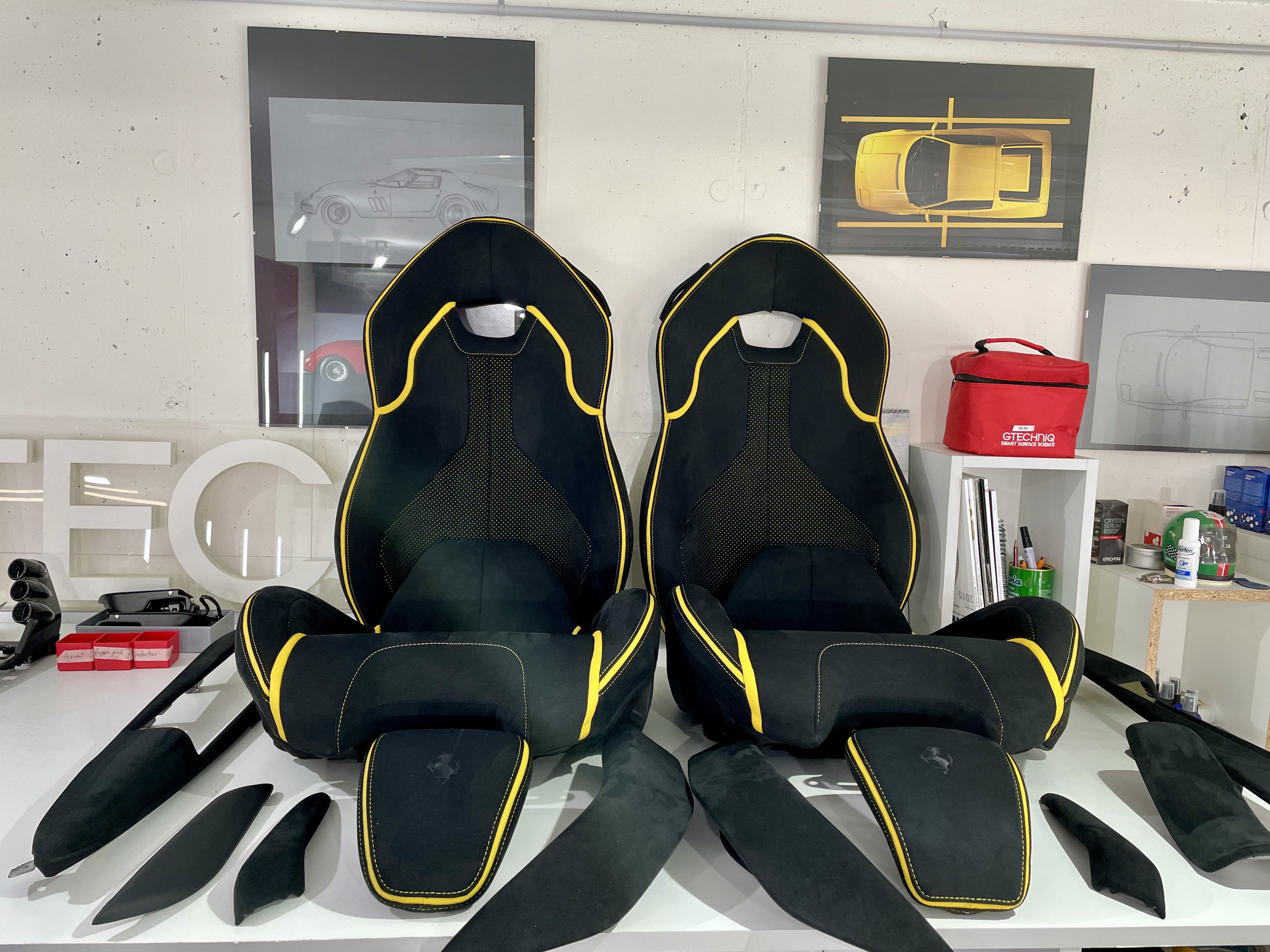

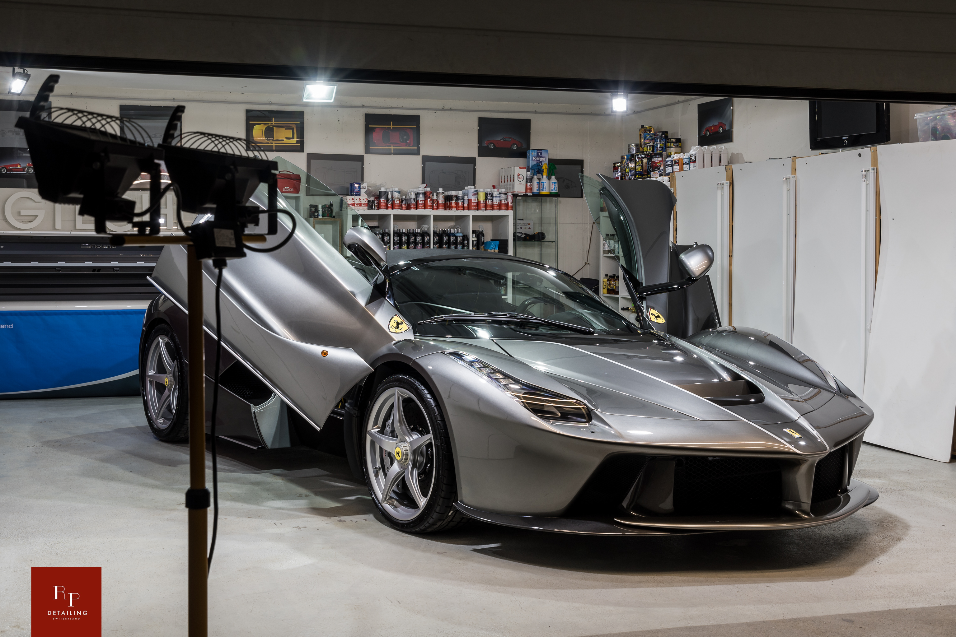

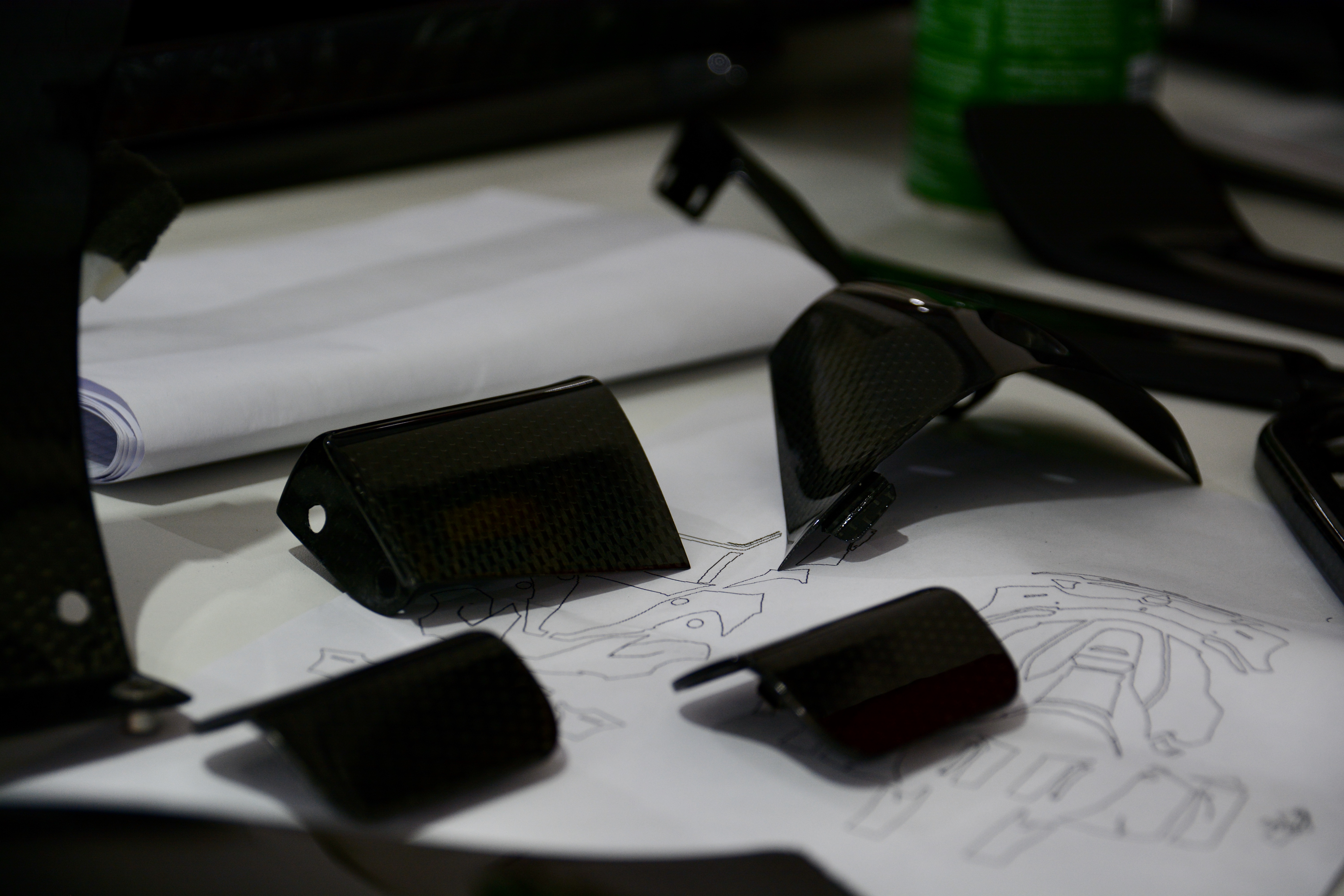

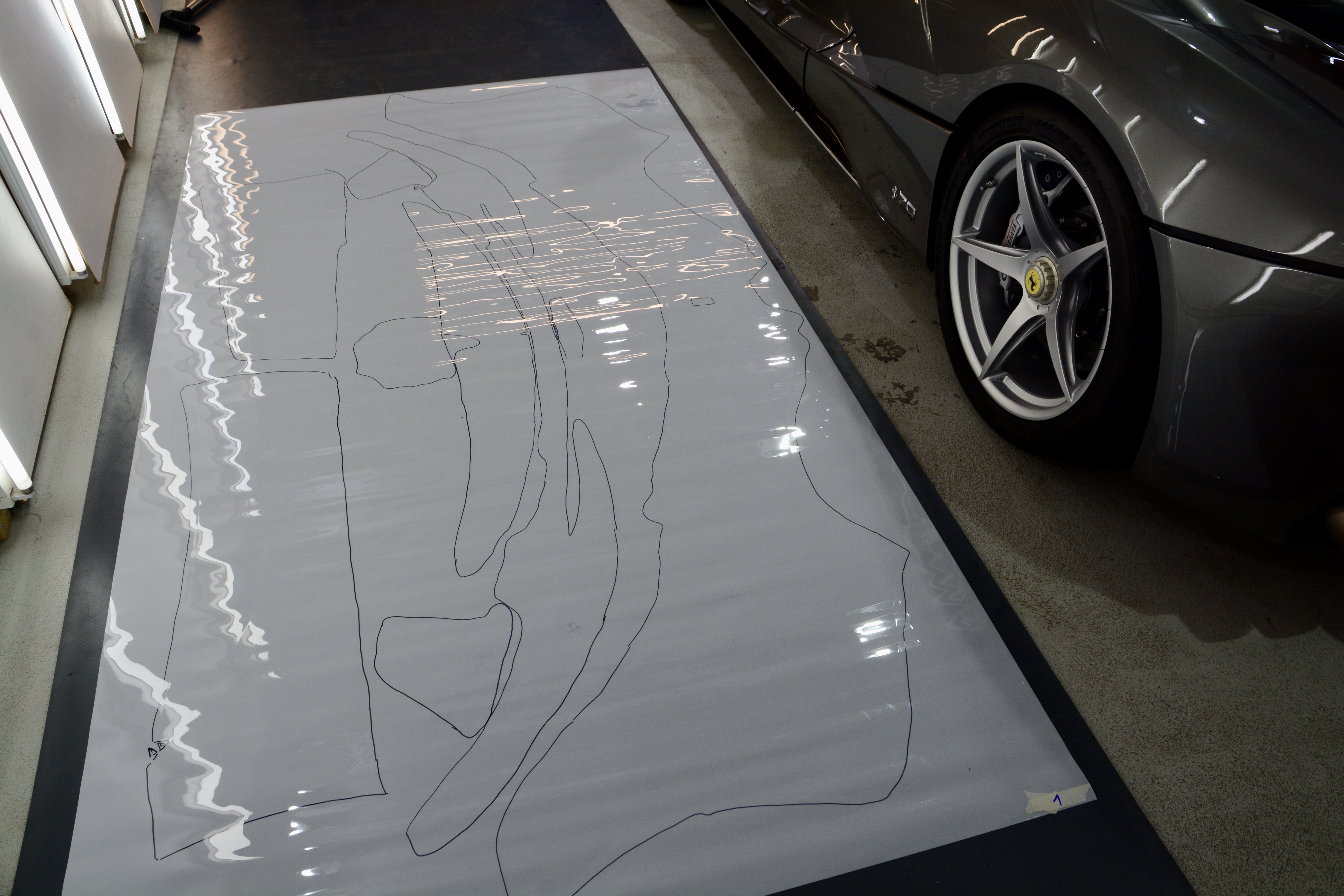

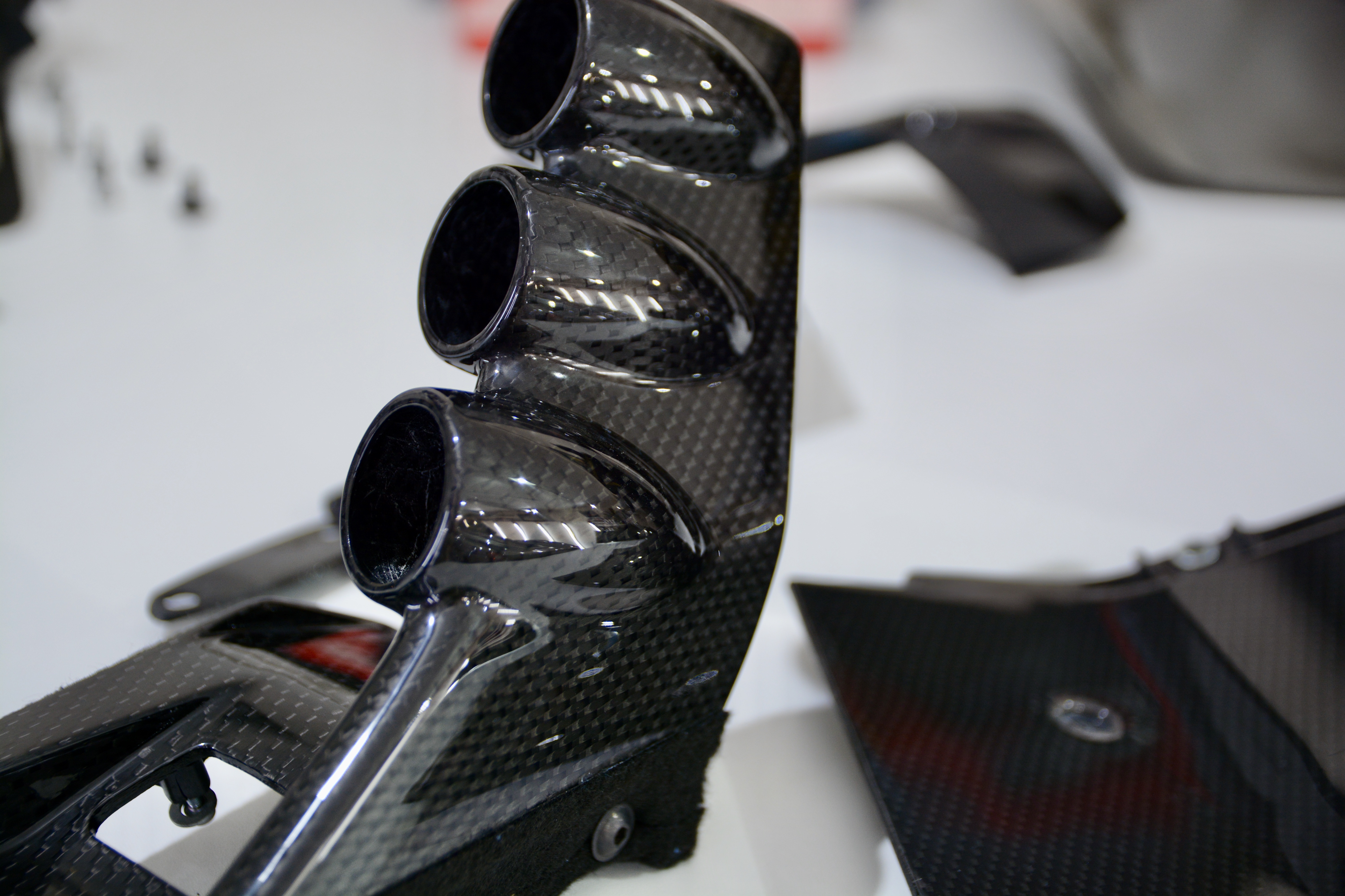

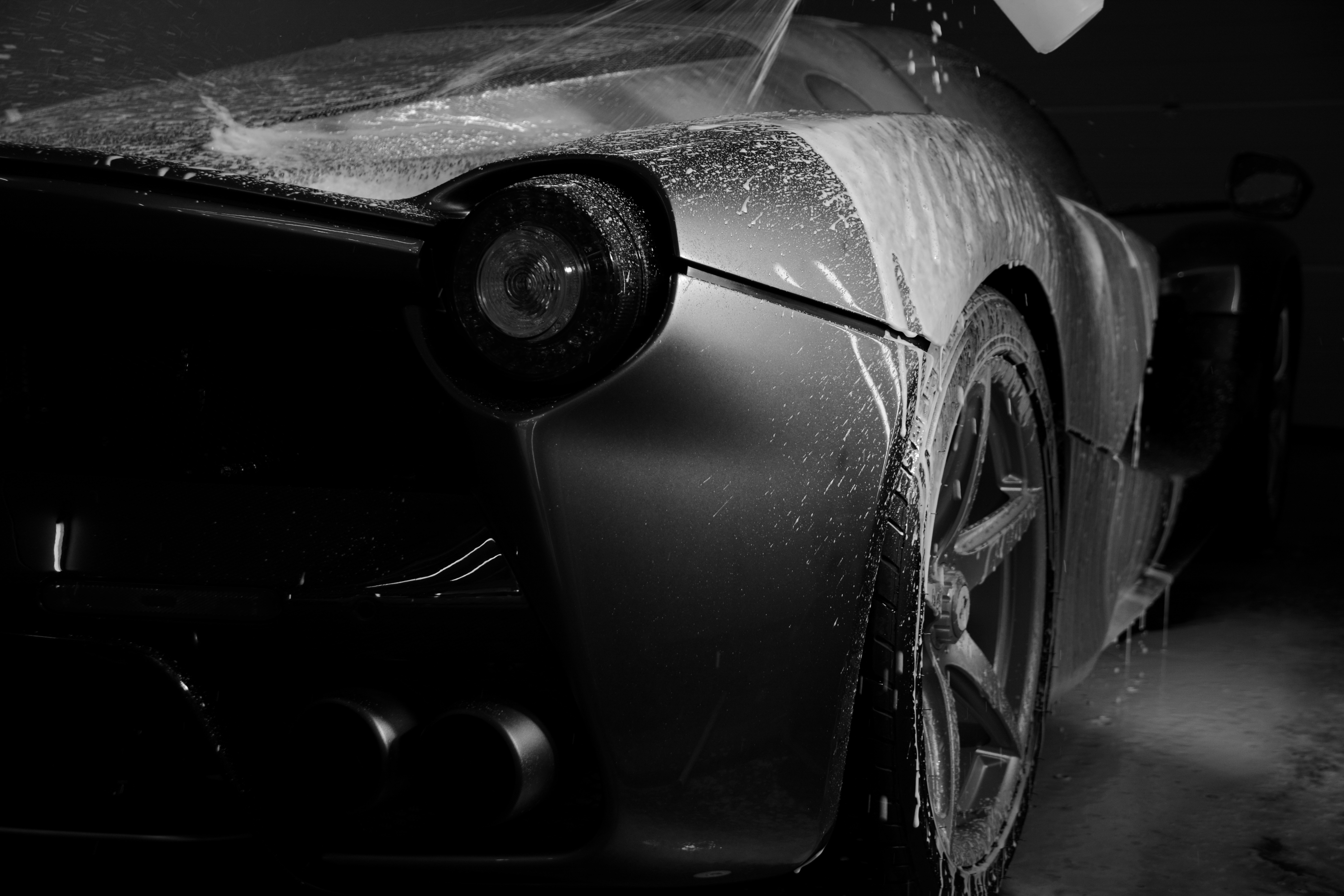

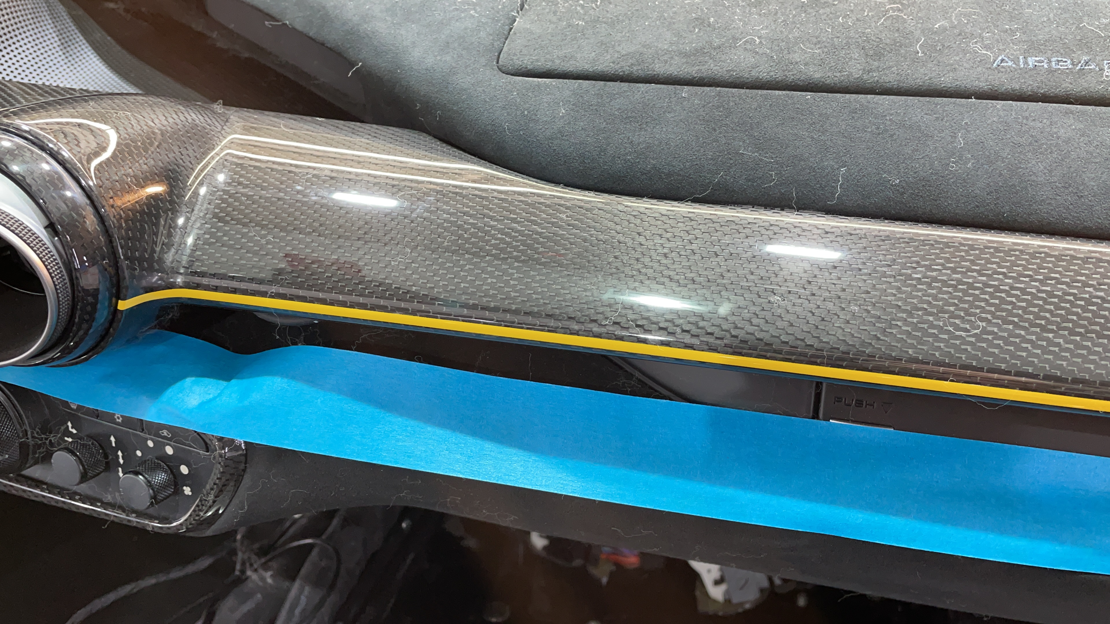

RP-DETAILING Posted March 15, 2021 Share Posted March 15, 2021 INCROYABLE! ENORMISSIME! Nous avons la joie de vous présenter un des plus gros challenge que nous ayons eu le plaisir de pouvoir relever: protéger cette sublime LAFERRARI APERTA dans sa robe ultra exclusive grise. La protection sera du ppf paint protection film, plus connu sous le nom de PPF. Le PPF est un film transparent qui protège la peinture des éclats de cailloux, des rayures. Ce que la céramique ne peut offrir pour le moment. Nous devrons démonter tout l'intérieur pour polir et protéger toutes les pièces carbones de l'habitacle. Cela représente un sacré défi en terme de polissage vu la complexité des pièces, leur fragilité. Pour les pièces ayant une géométrie ne pouvant être filmée, nous poserons alors notre protection céramique. Comme pour toutes nos réalisations, nous passons par l'étape obligatoire: le lavage avec sa décontamination chimique et mécanique. Première passe avec le dragon's breath de valetpro histoire d'enlever toute la rouille volatile. Beaucoup pense à tord qu'une voiture neuve n'a pas besoin de décontamination ferreuse. Hors lors du transport par bateau, par train, le stockage près des usines et une source importante de contamination. Nous l'avons fait ici par acquis de conscience, car cette voiture a une céramique posée par un confrère et elle n'a pratiquement pas foulé le bitume. Ensuite on passe à la mousse active! Cette étape permet à tous les contaminants du film routier, poussière, etc... de se ramollir. de se détacher de la carrosserie et de faciliter l'opération de lavage mécanique ce qui évitera d'apporter de nouvelles rayures sur cette beauté. Le snow foam est le W4 de Gtechniq, l'appareil pour faire la mousse est aussi disponible sur notre boutique. Ensuite séchage à la main par tamponnage avec nos fidèles microfibres Aquadeluxe de chez Auto finesse. Inspection de la peinture afin de supprimer les défauts présents et de lui donner tout le potentiel du sublime vernis Ferrari. Place au polissage avec comme setup: Machines: Krauss R3 Krauss S75 Krauss S15 à non pas besoin rien n'est assez plat pour pouvoir l'utiliser... Polish et PAD: Menzerna 300 avec PAD bleu HD orbital de Lake country Menzerna 2200 avec PAD orange HD orbital de Lake country Menzerna 3800 avec PAD noir HD orbital de Lake country Notre client nous a demandé de protéger intégralement l'intérieur: Nous avons tout démonté enfin presque! une fois toutes les pièces carbones sorties, nous avons pu passer au polissage. Nous ne détaillerons pas cette opération mais tout à été fait à la main! Une fois les pièces de l'intérieur polies, nous passons au tableau de bord, au volant et à l'habitacle Toutes les parties en Alcantara ont été soigneusement nettoyées et protégées grâce à notre produit de chez gtechniq. Nous pouvons nous occuper de la pose du ppf paint protect film sur l'entier de la carrosserie ! Nous avons ensuite poli et protéger avec notre céramique les parties carbones dans la baie moteur Une fois toutes les finitions realisées, nous pouvons passer aux photos finales. Merci à notre ami Yves pour ses somptueuses photos. 2 Quote Link to comment Share on other sites More sharing options...
