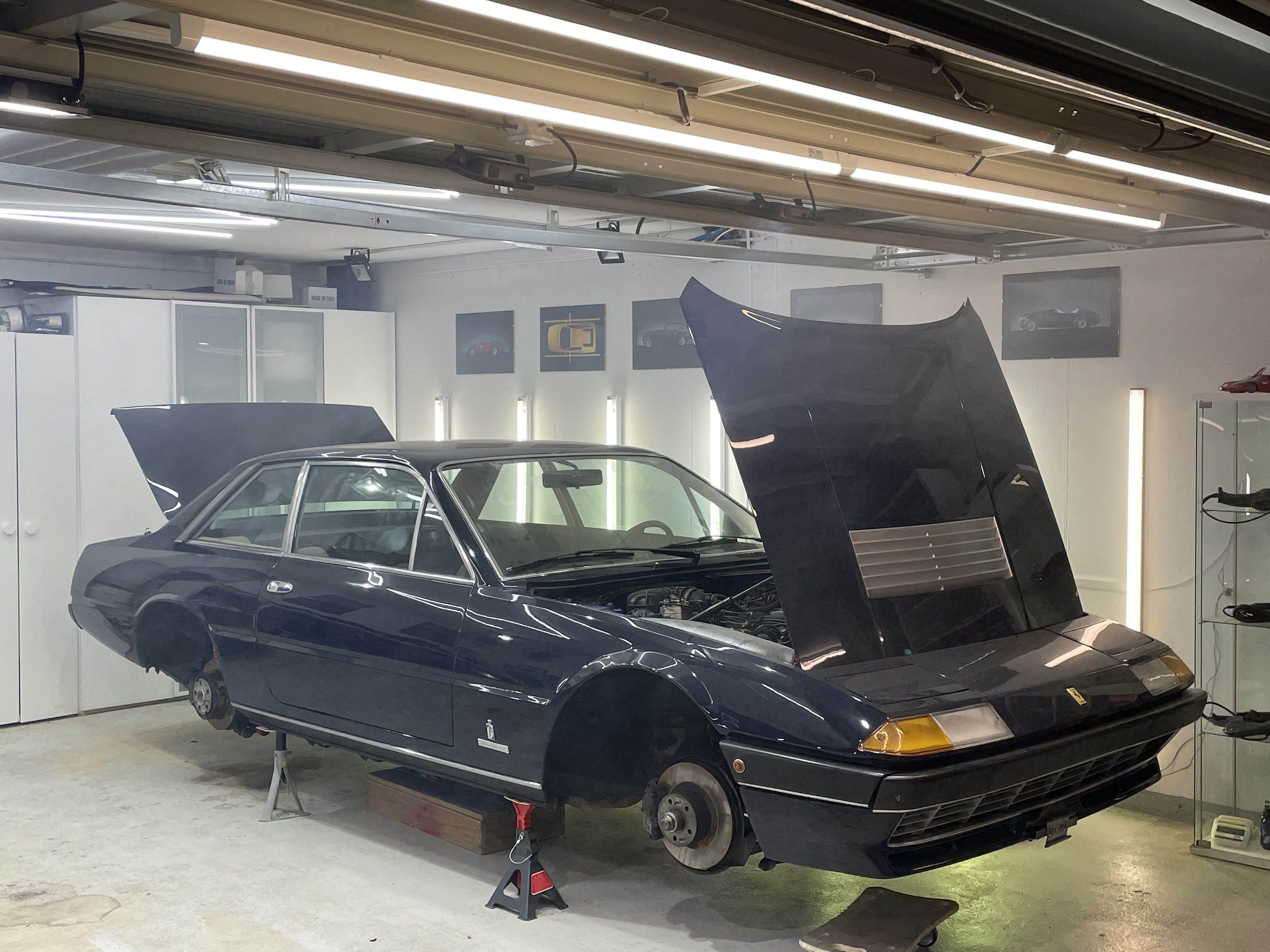

90A728AA-E059-49D6-AA38-B6A12D93E30D.jpe

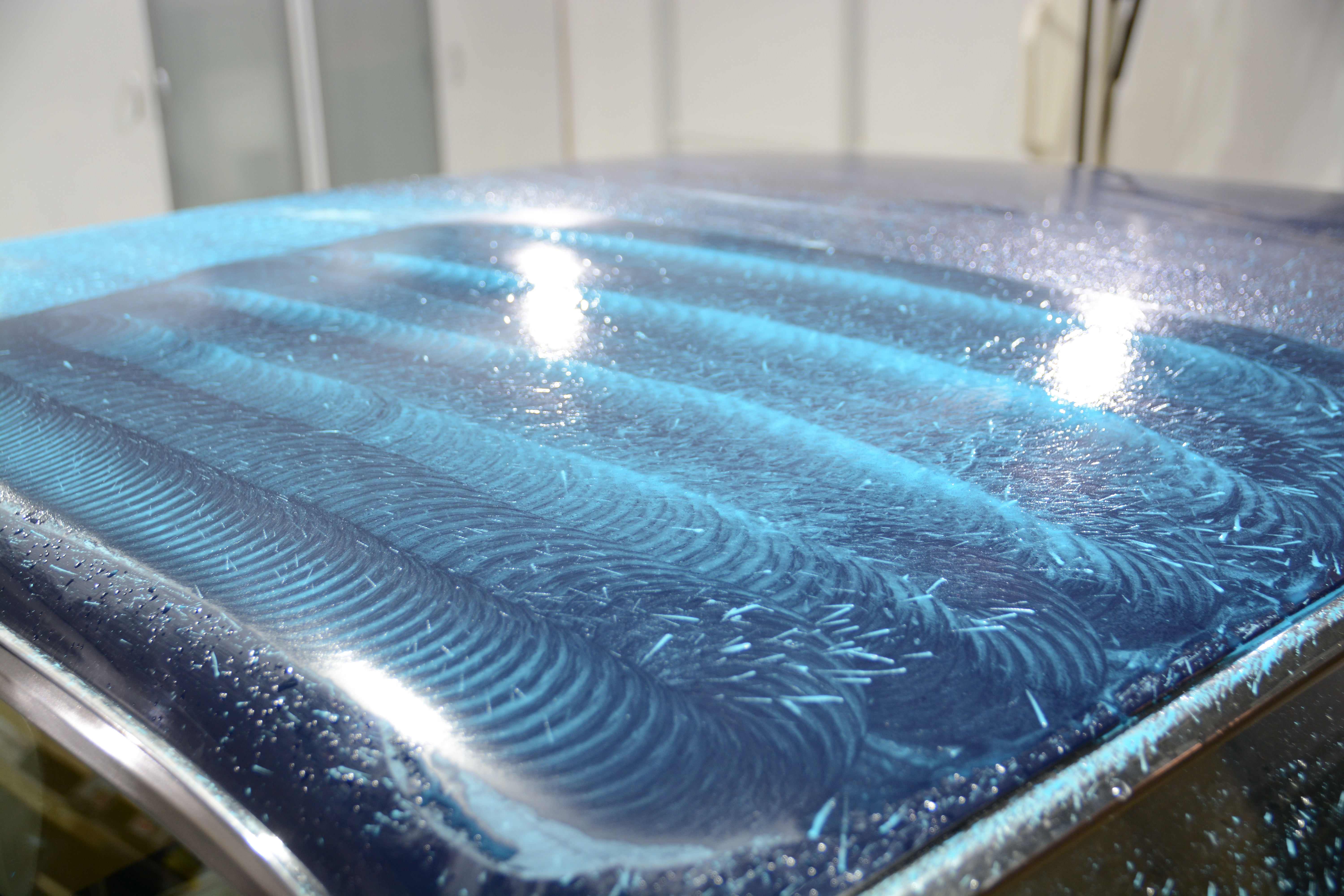

Pour commencer, nous allons faire comme sur n'importe quelle rénovation un gros lavage, avec décontamination ferreuse, goudron et passage de la clay bar ou barre d'argile.
Pour cette opération nous faisons comme toujours, confiance à Valetpro et à Gtechniq, pour les produits de nettoyage.
Voici ce que nous avons utilisé:
Dragon's breath de Valetpro pour la décontamination ferreuse
w4 de Gtechniq pour le snow foam
tar and glue de Valetpro pour le dégoudronnant

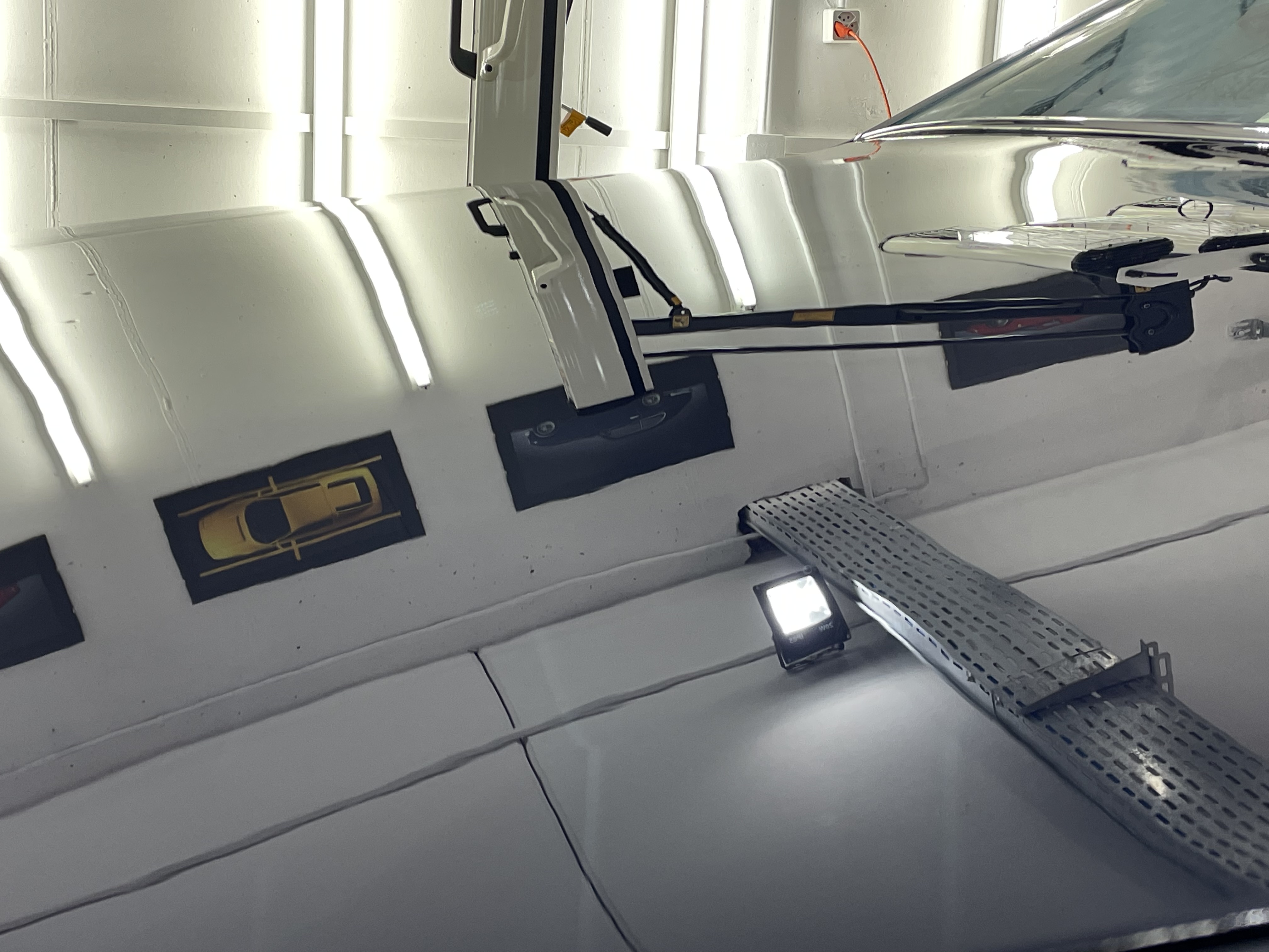

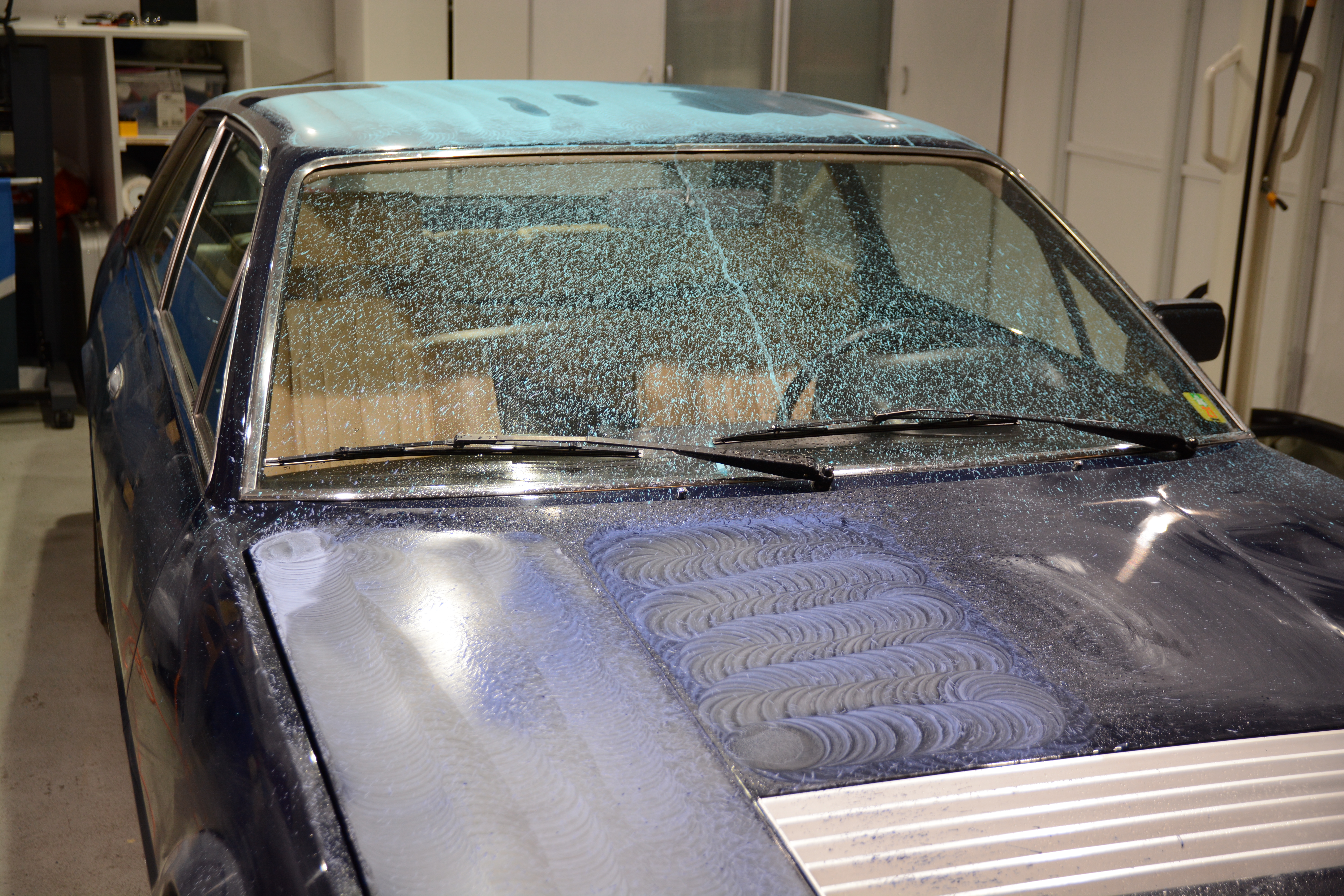

test de nouvelle clay bar de chez AM détails. Pourquoi prendre le risque de tester sur cette voiture?Tout simplement car nous allons devoir poncer intégralement le vernis donc aucun risque.

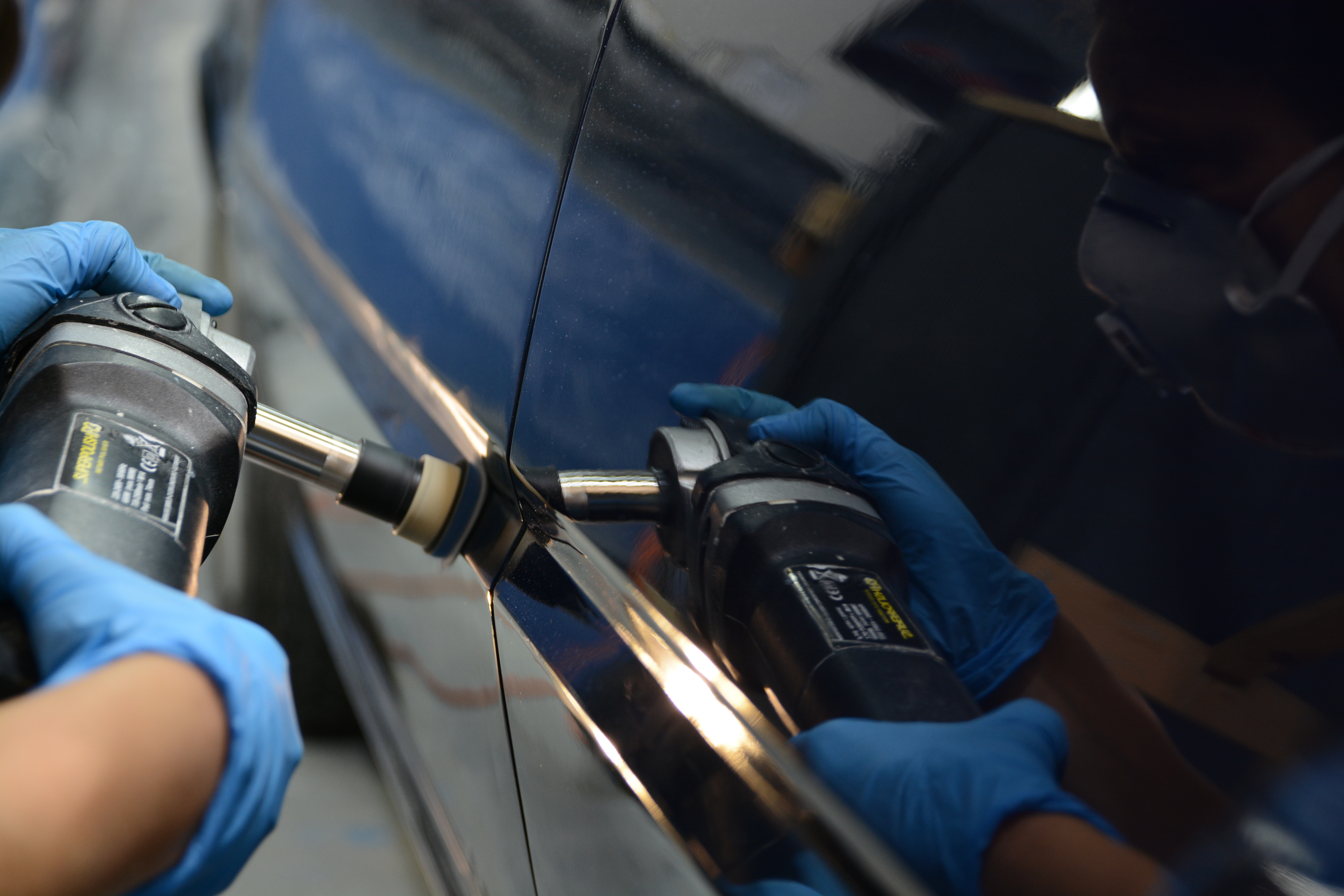

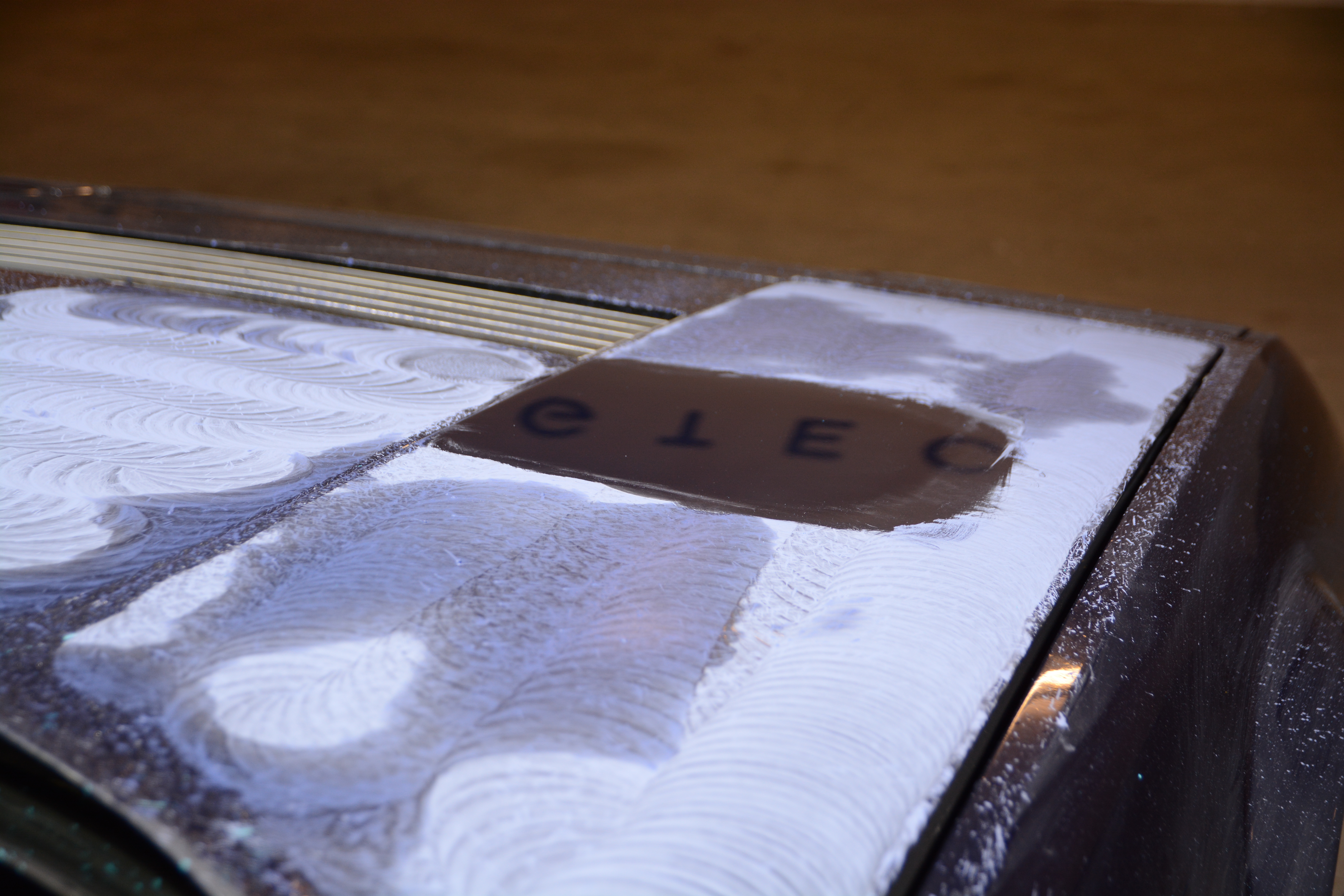

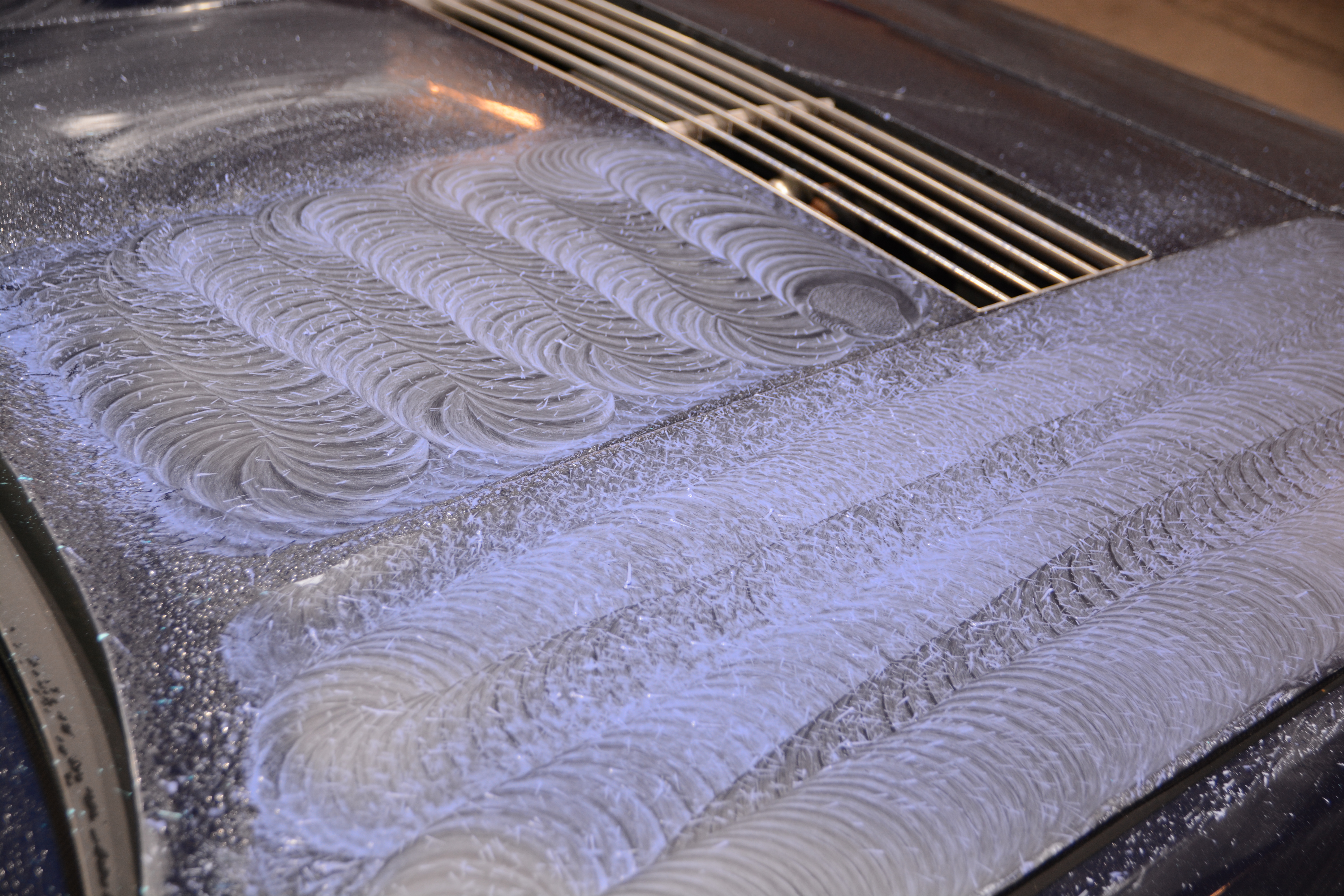

Commencement du ponçage sur cette peinture dite en brillant direct: le vernis est directement mélanger à la couleur.

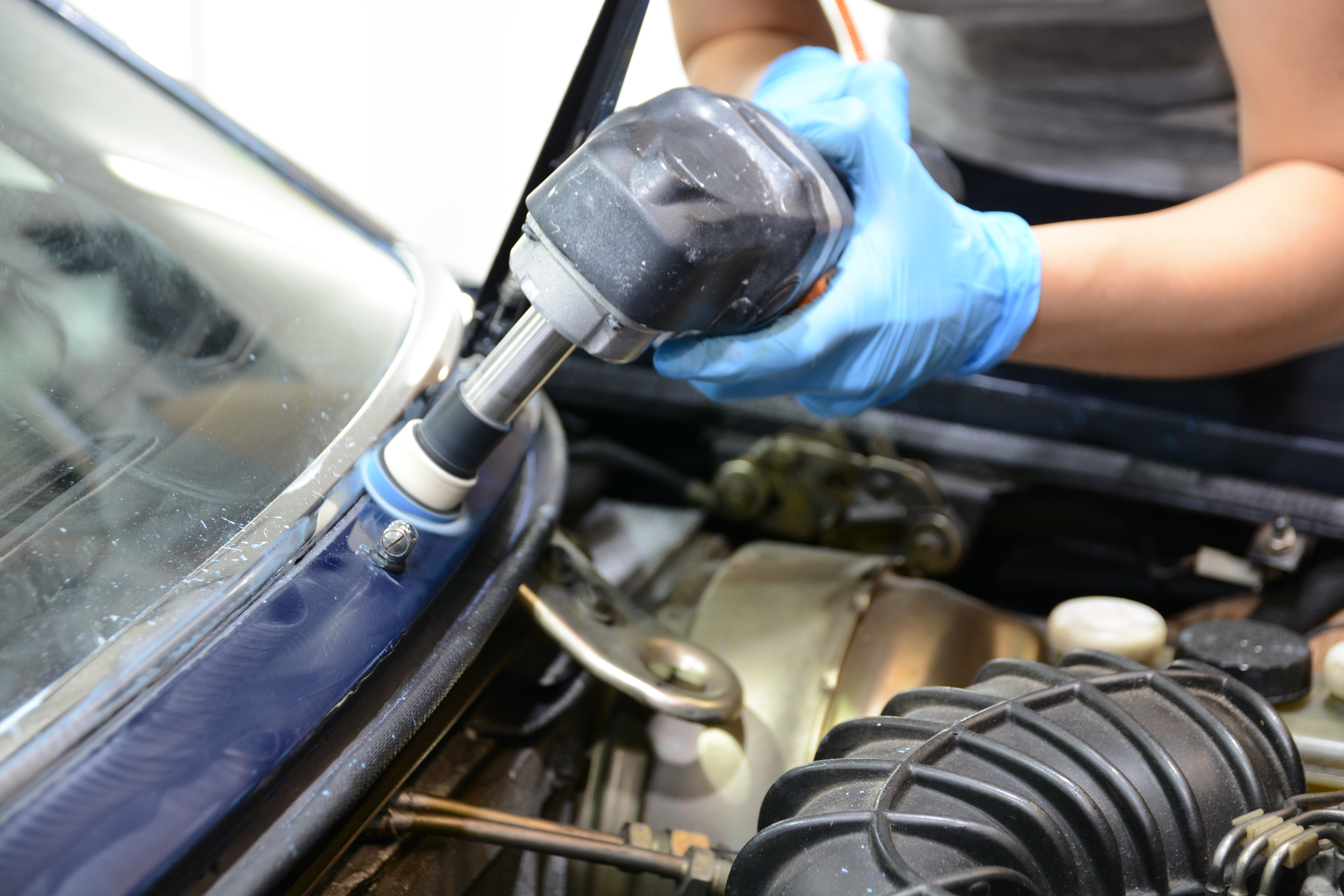

Après le ponçage nous pouvons passer à l'étape du polissage. Pour pouvoir remonter la brillance et effacer toutes les marques de ponçage, nous allons passer par plusieurs passe de polissage. Du plus hard Menzerna 300 au plus soft Menzerna 3800. Sans oublier l'étape intermédiaire Menzerna 2200.
Comme vous pouvez le constater la voiture a été repeinte sur plusieurs éléments. Vu que nous n'avons pas de couches de vernis, nous devrons jeter nos pad Lake country à la poubelle à la fin de l'opération.

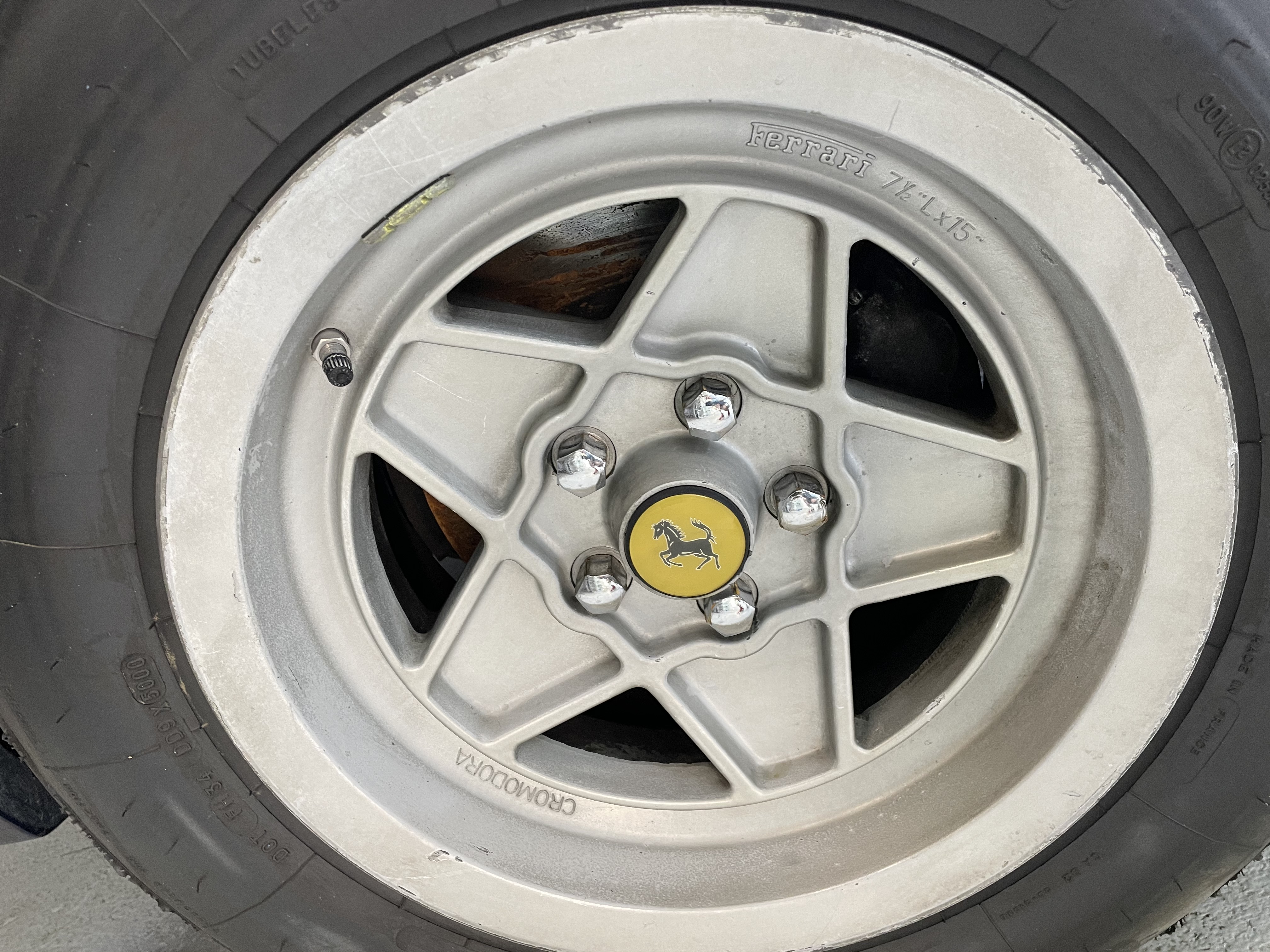

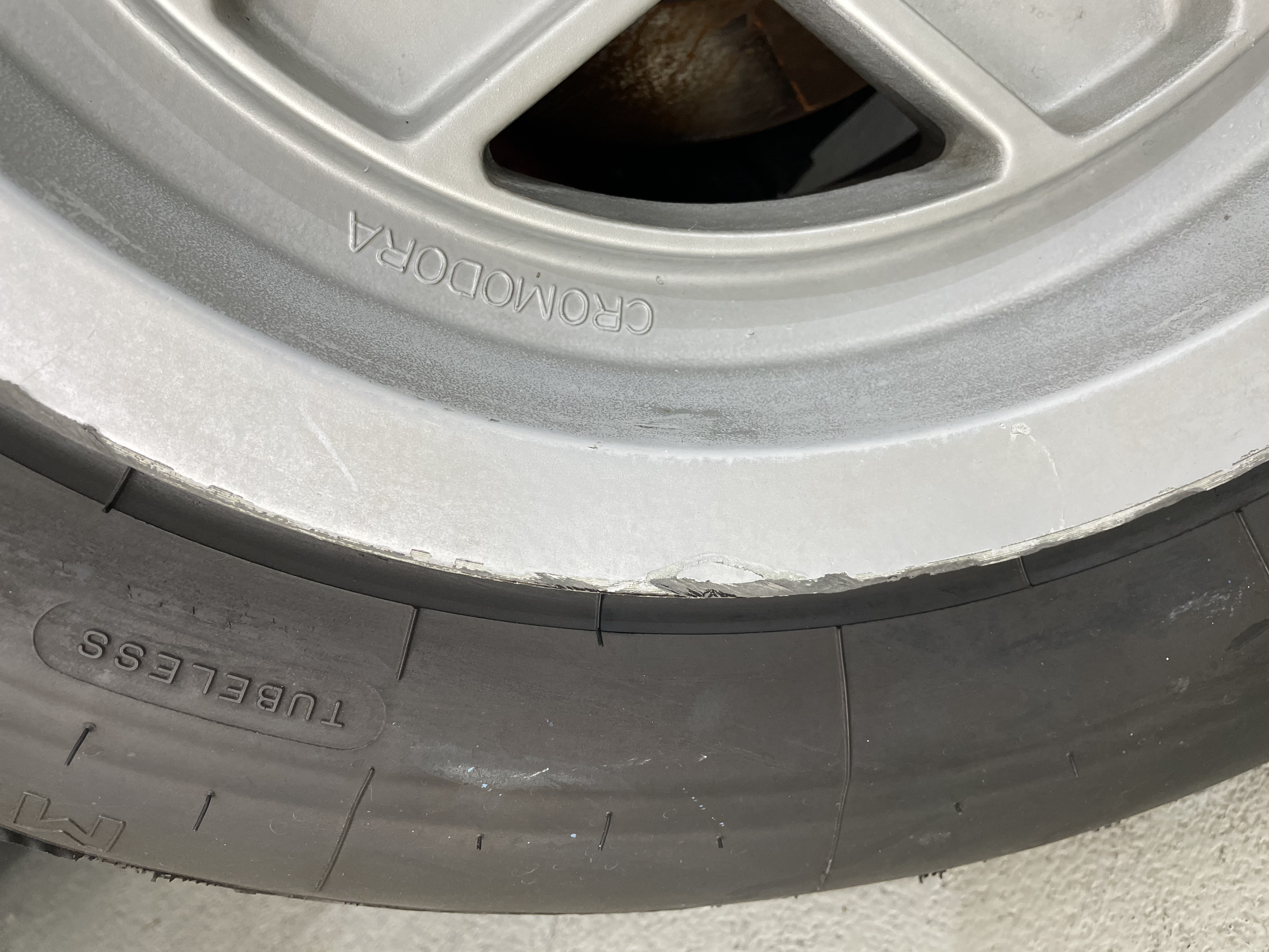

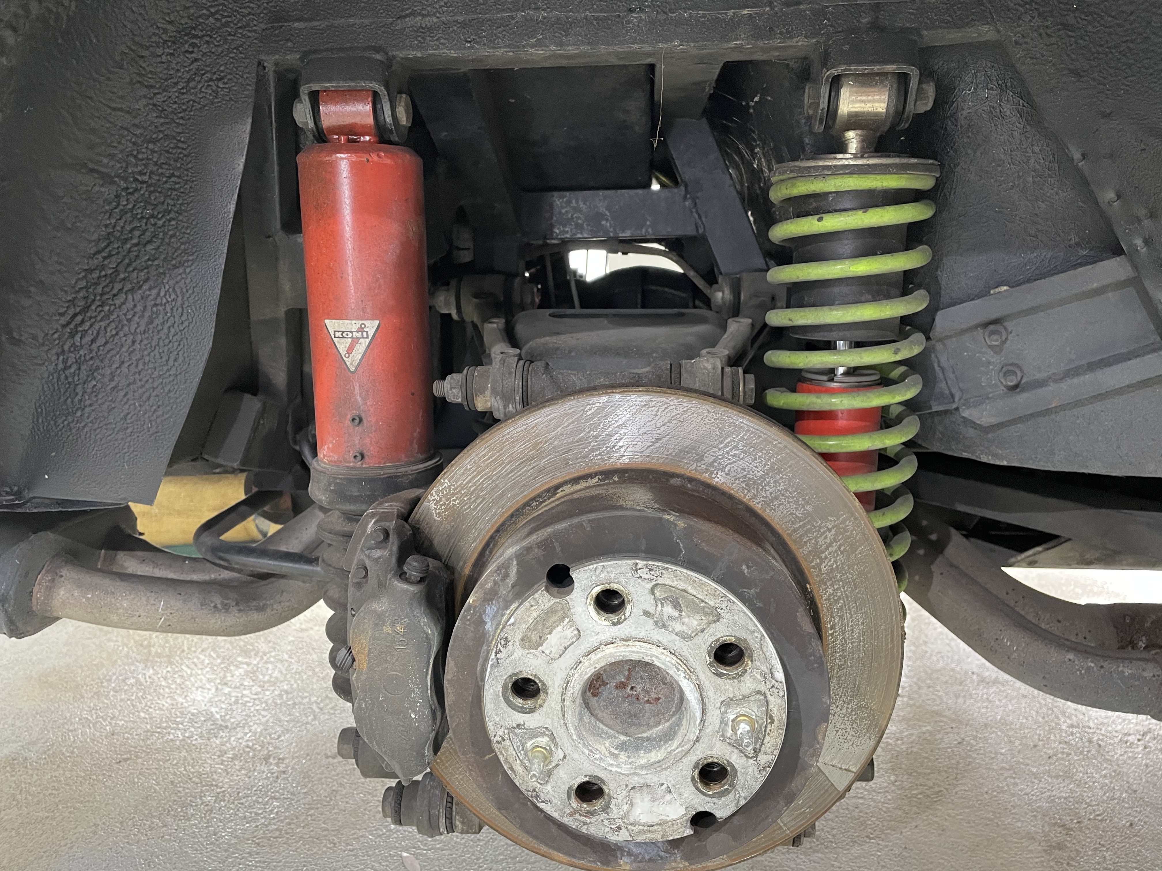

Pour refaire les jantes, qui sont en magnesium nous avons eu recours au spécialiste des jantes.
Le magnesium est un metal qui a tendance à prendre feu et qui est aussi très poreux.

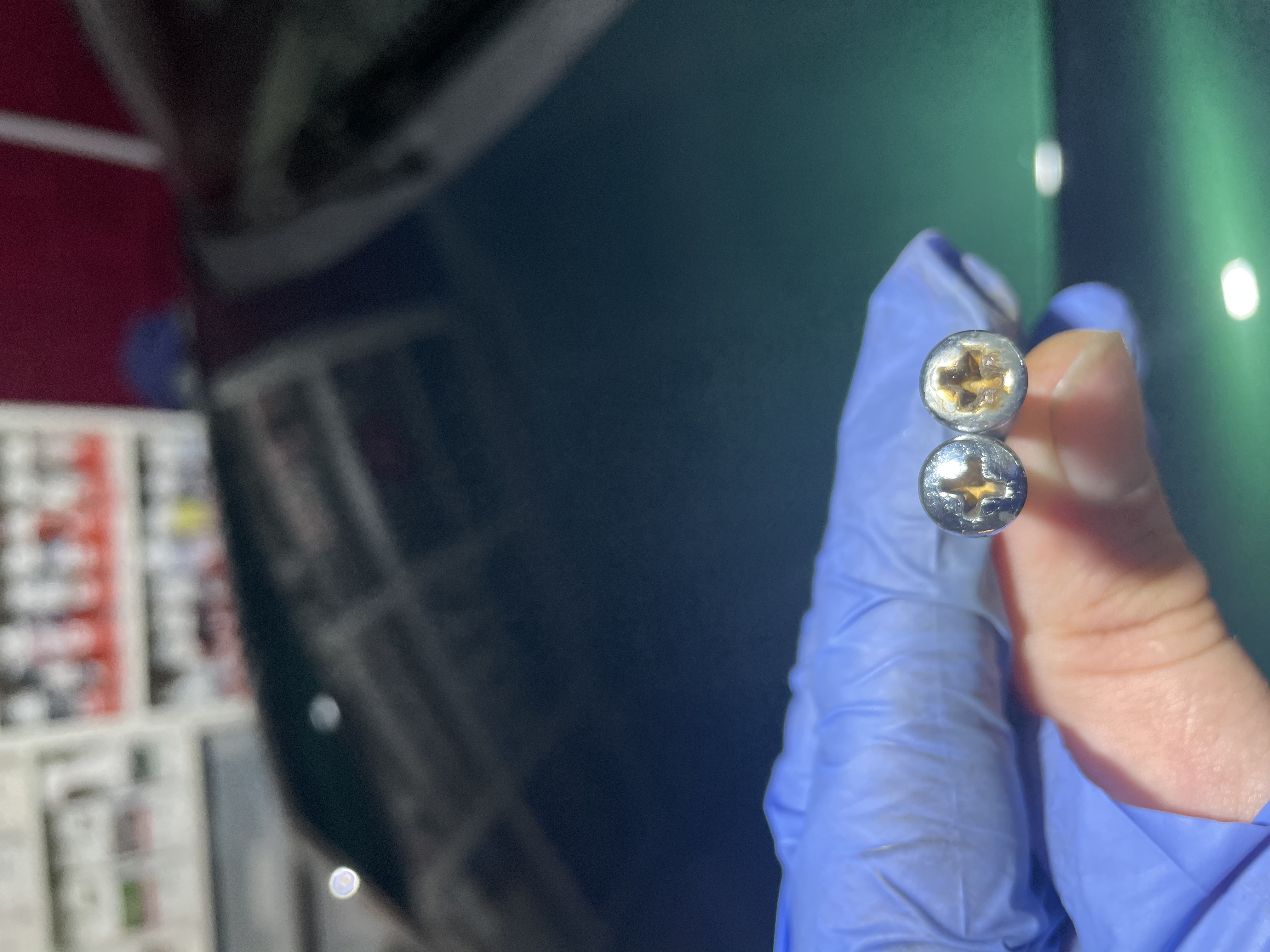

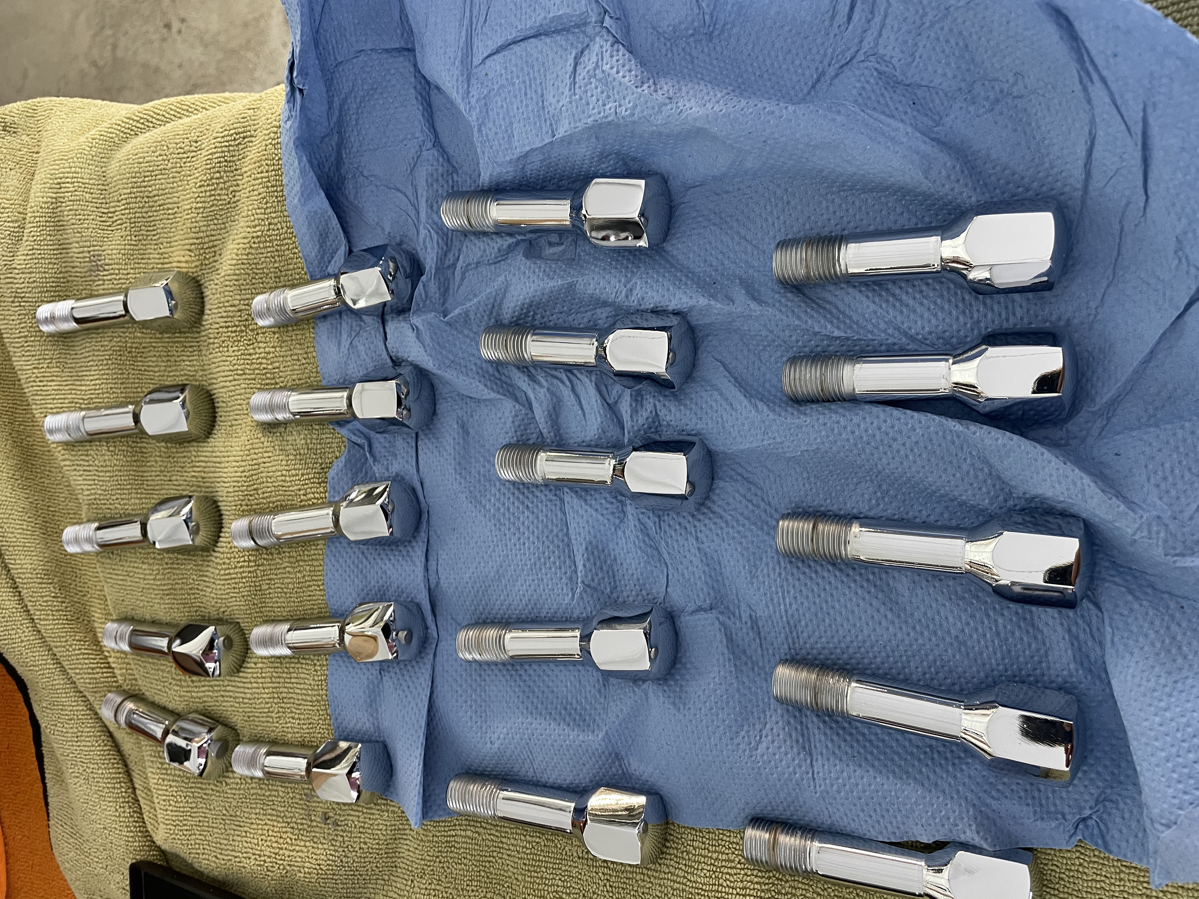

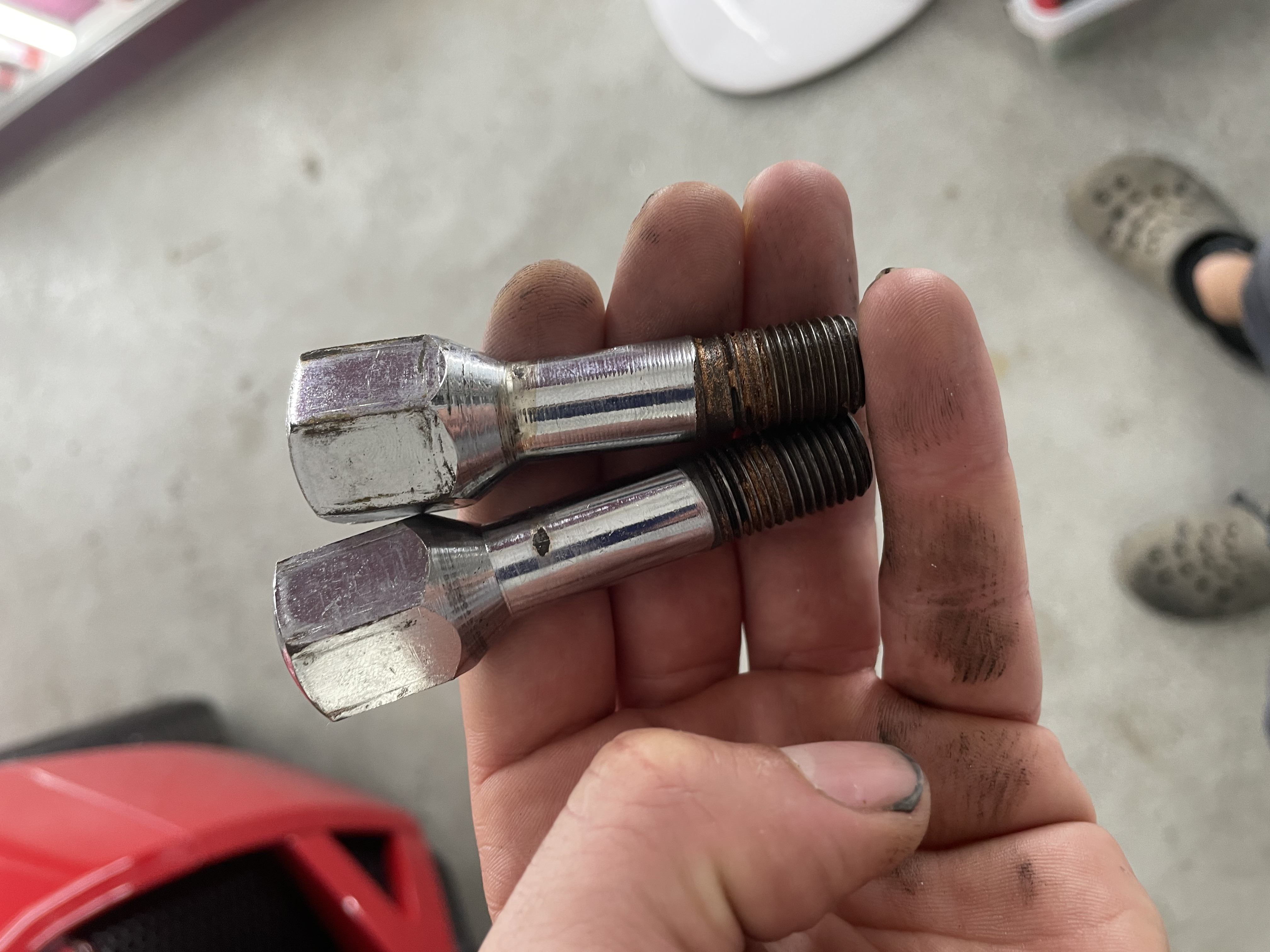

Nous avons refait le chromage sur ces écrous de roue:
Avec un chromage chimique, nous pouvons garantir la tenue dans le temps. Ce qui n'est pas forcement possible avec une peinture à base de chrome.
Nous avons aussi changer les centres de roue par des originaux.
Nous avons mis 4 pneus neufs avec un design d'époque pour coller au mieux avec l'image de la voiture.
Pour protéger la peinture des jantes, nous avons posé notre céramique Gtechniq. Cela aidera le propriétaire a nettoyer ses jantes.

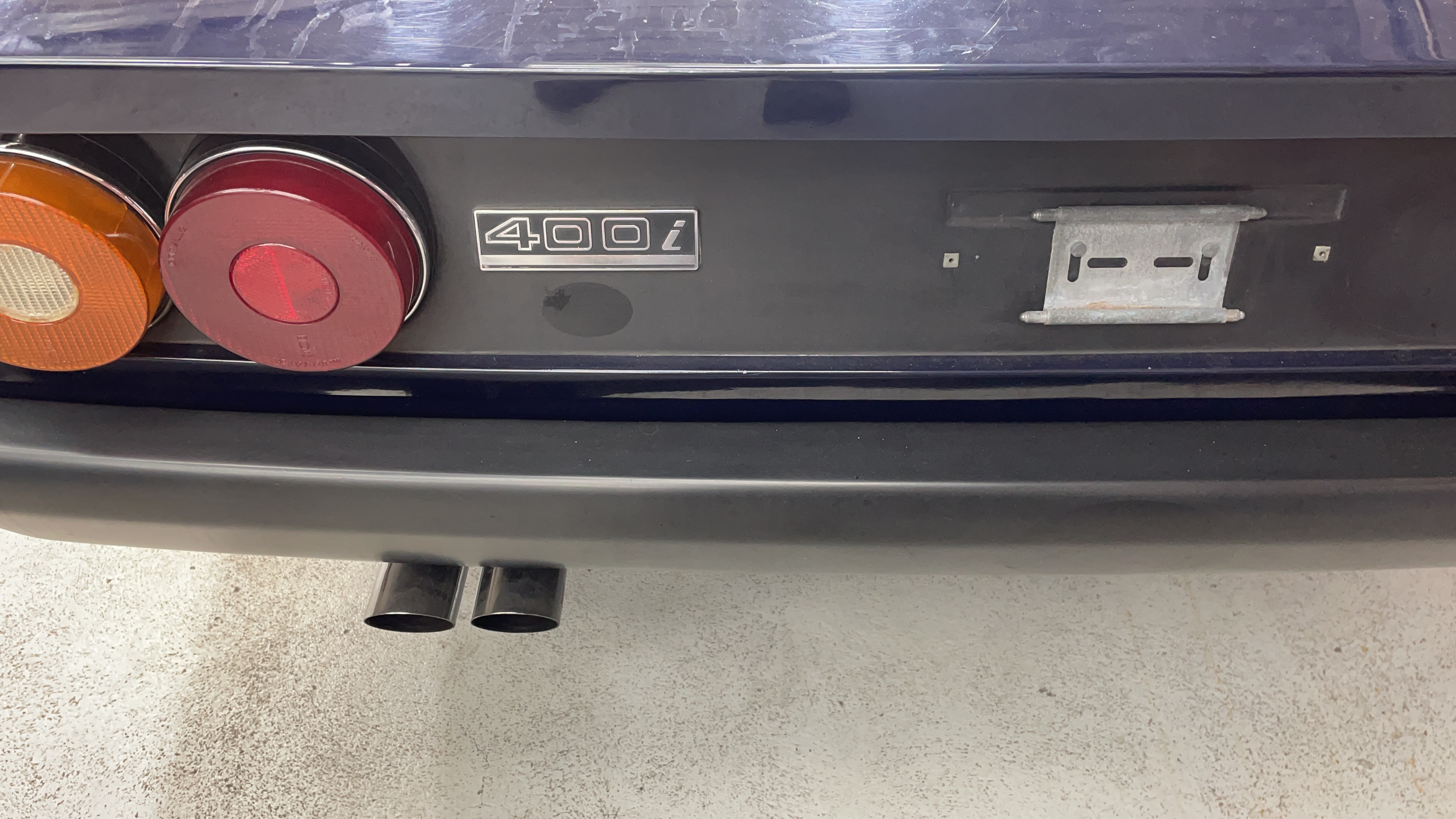

Voici le résultat en photo:

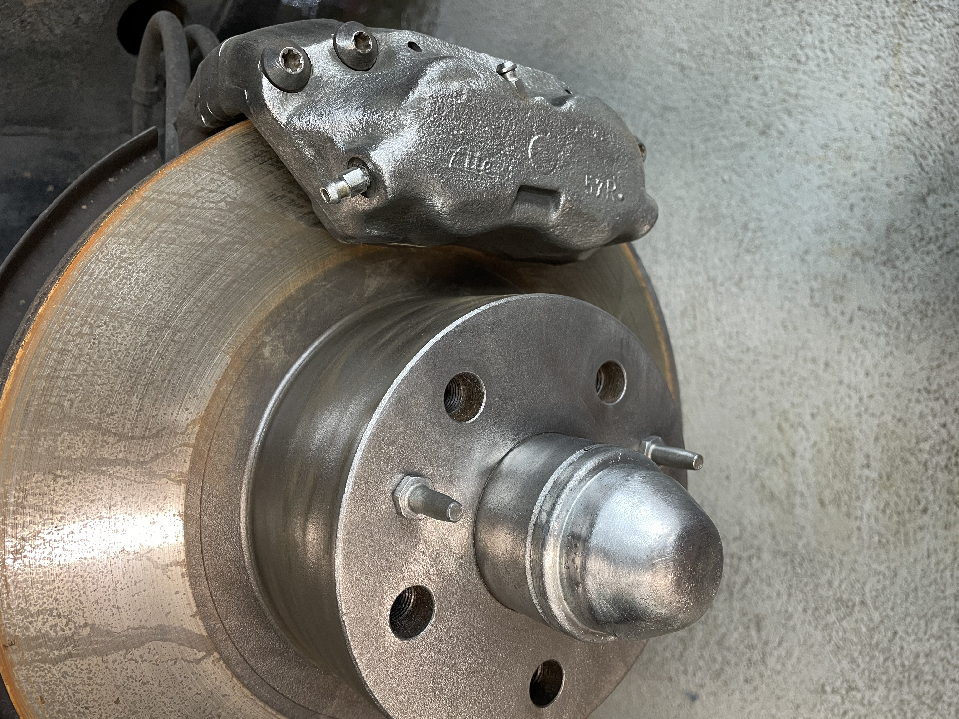

Les passages de roue, moyeux, étriers ont aussi reçu leur cure de jouvence:
Quelques pièces extérieurs ont reçu leur polissage:
