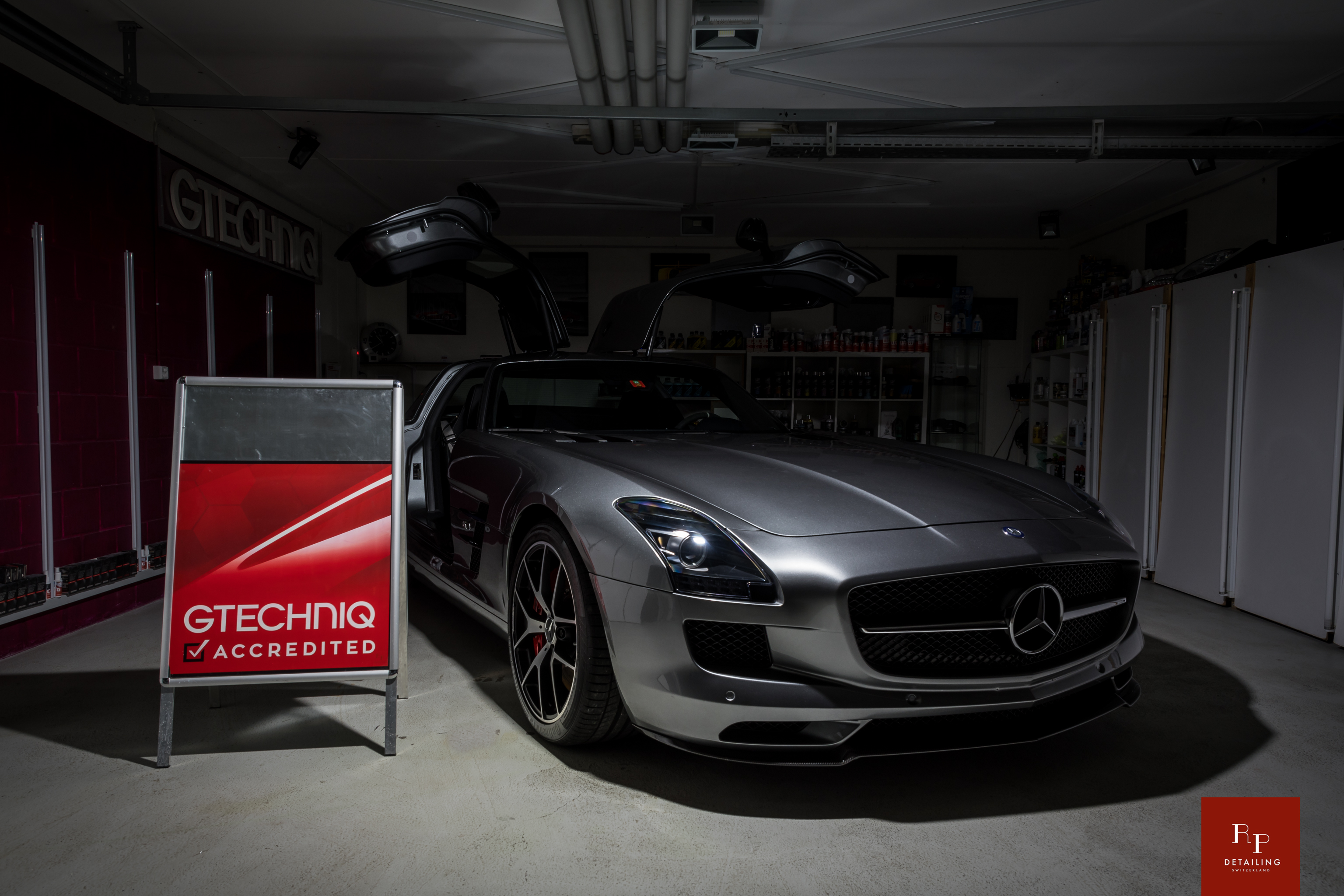

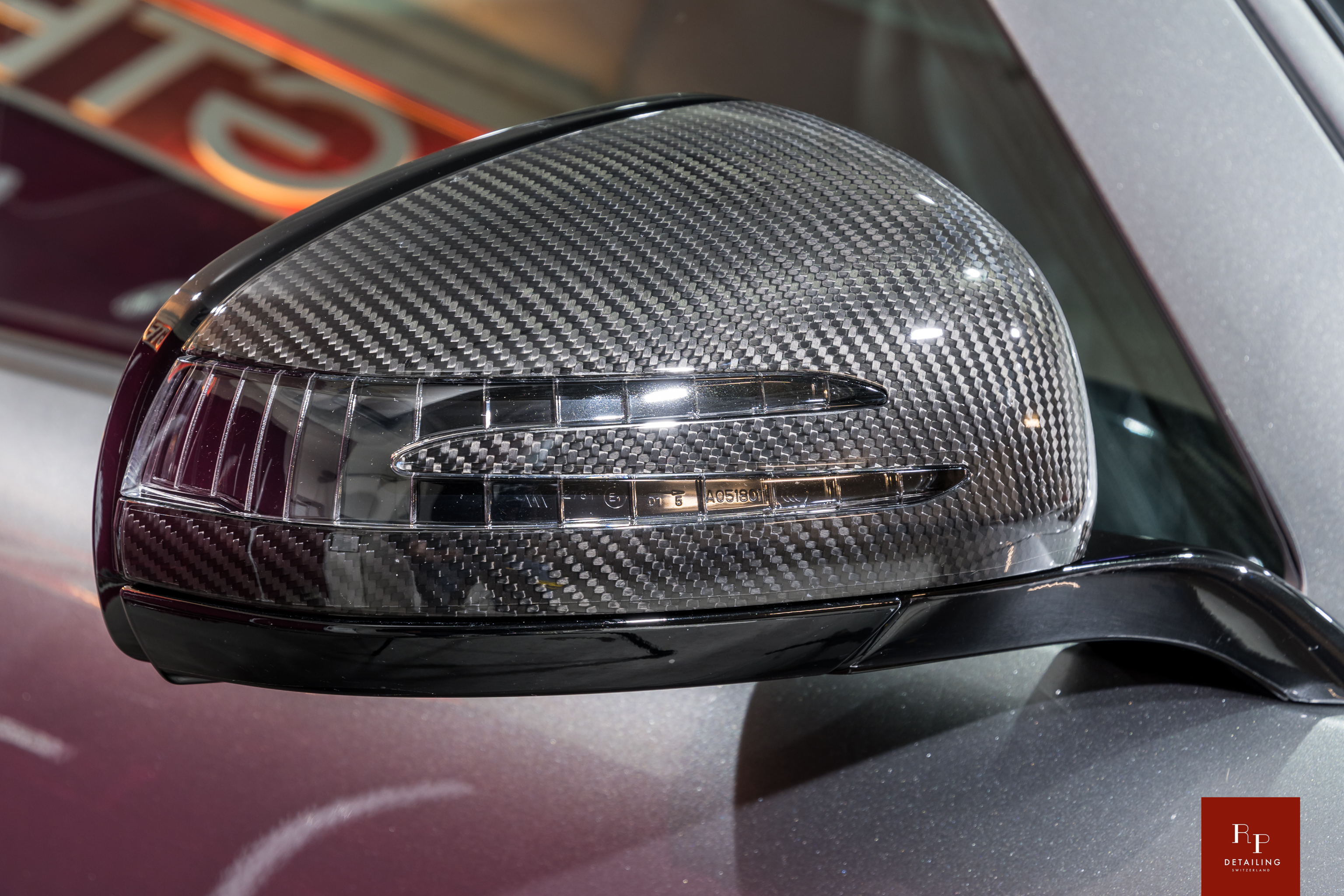

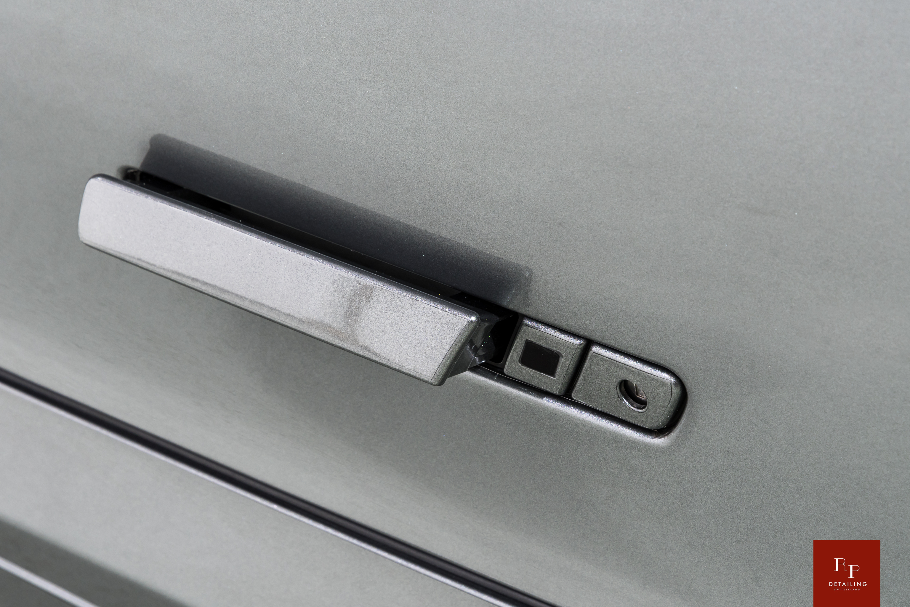

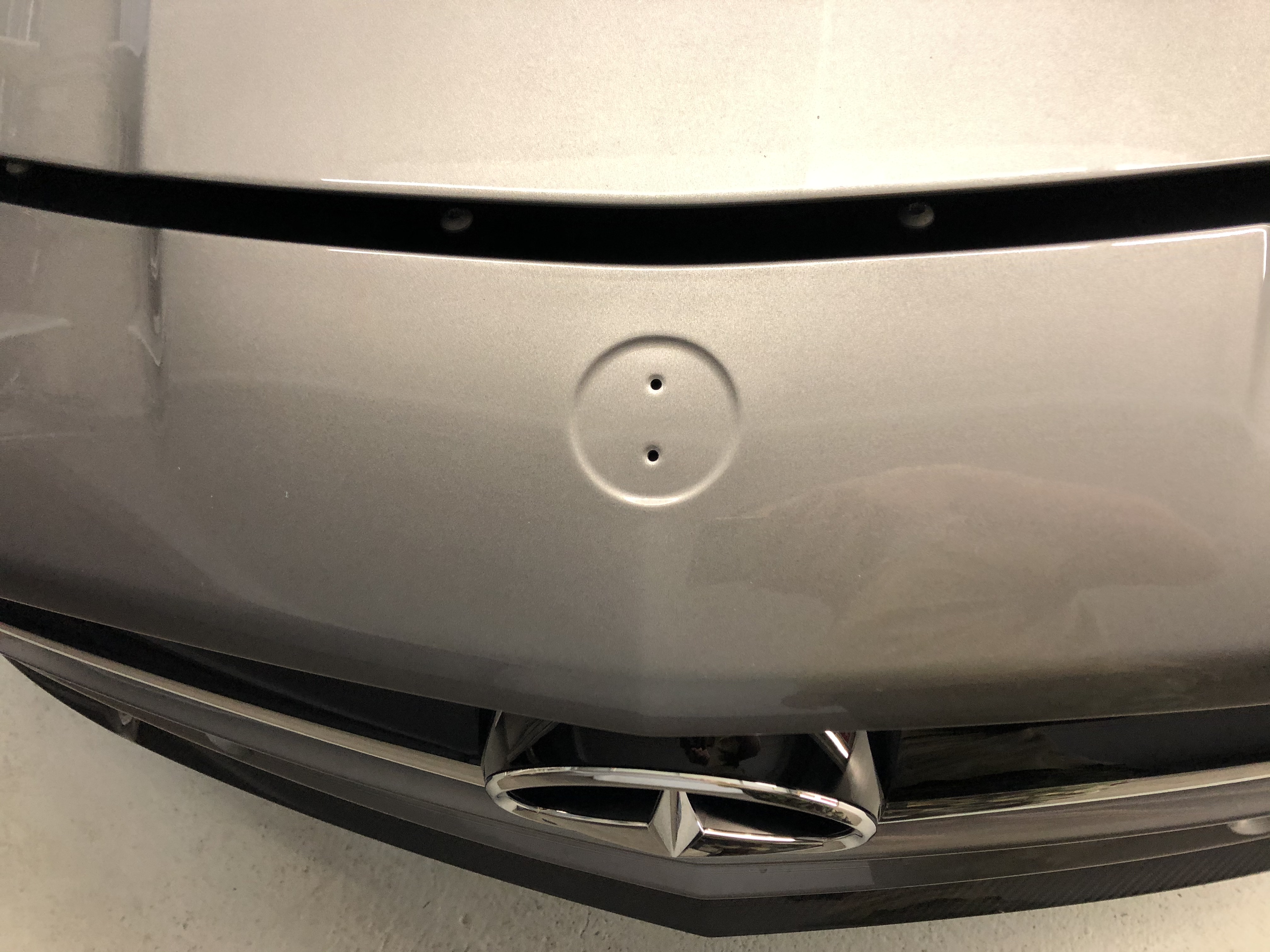

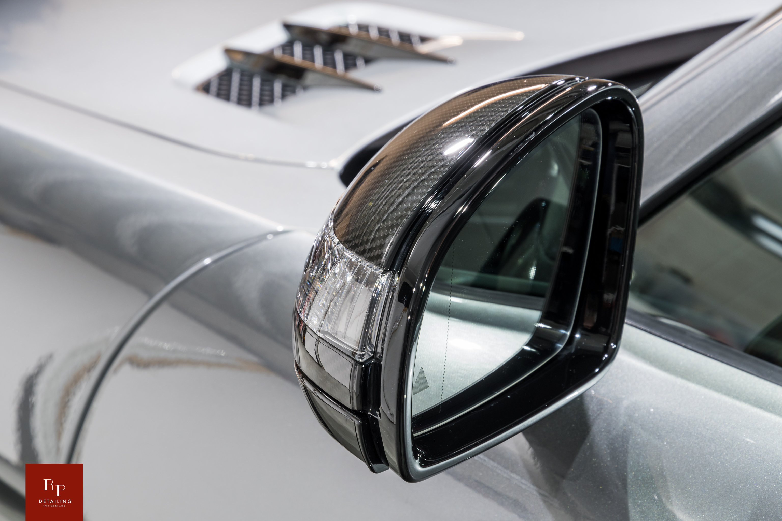

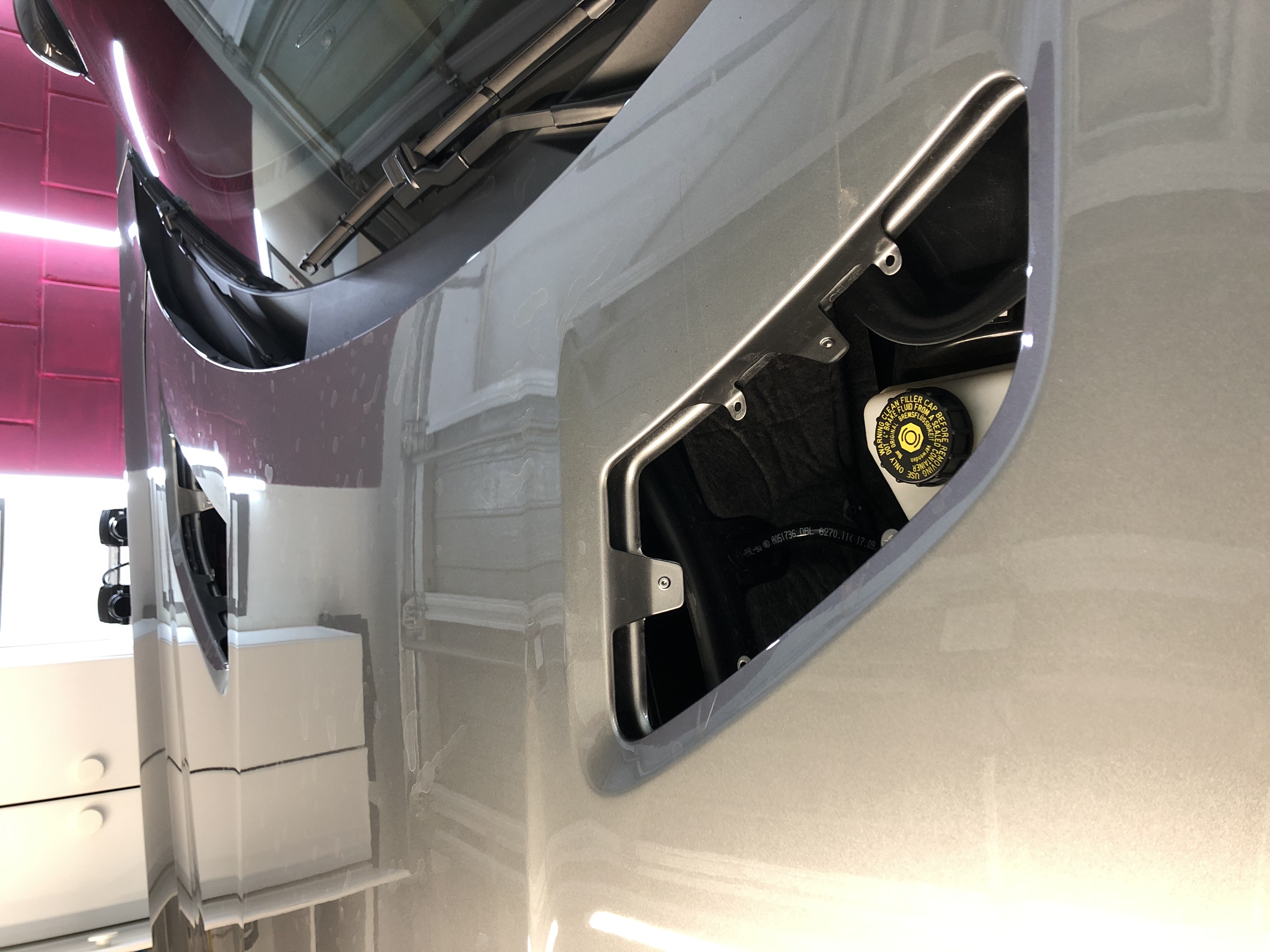

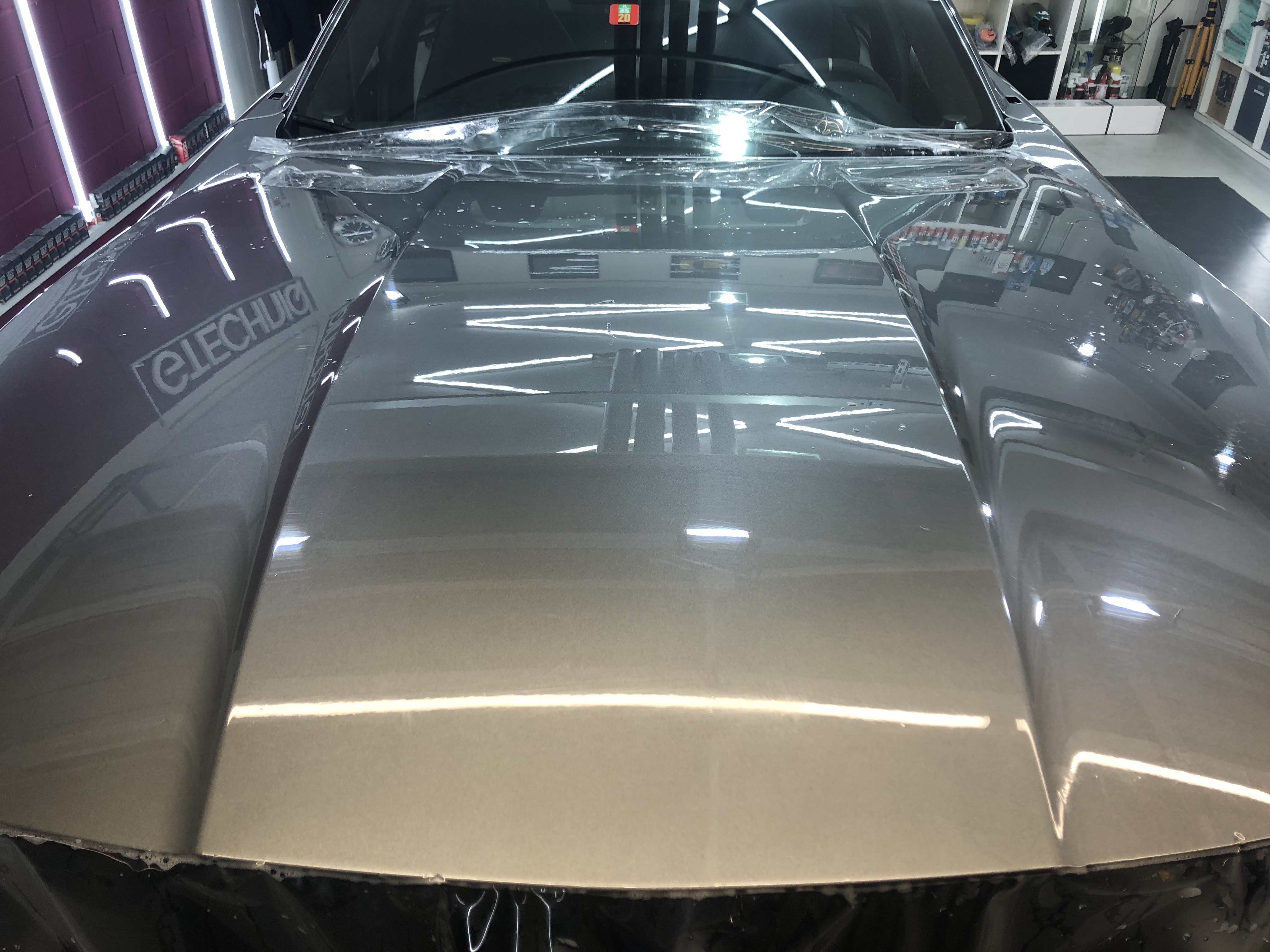

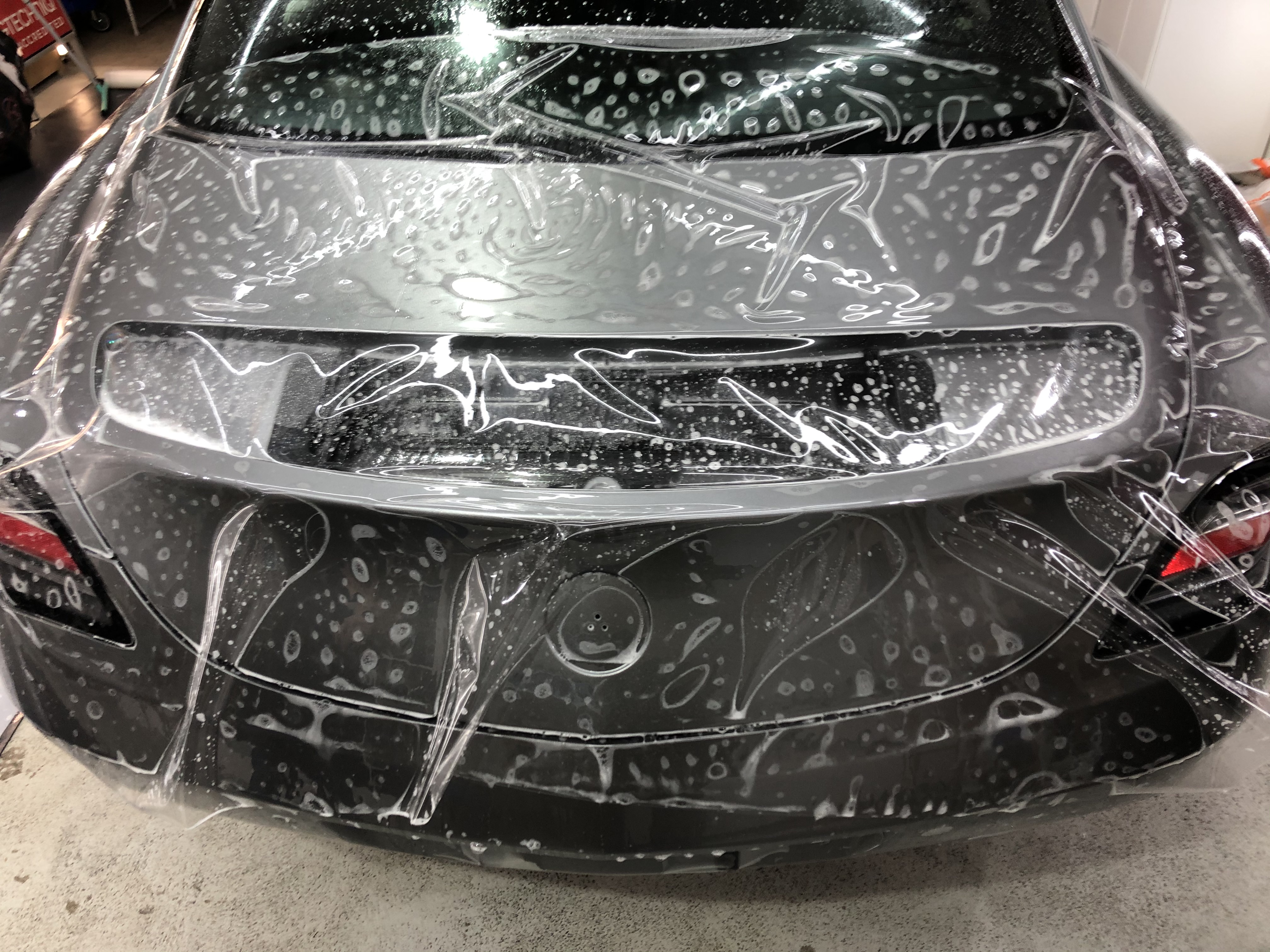

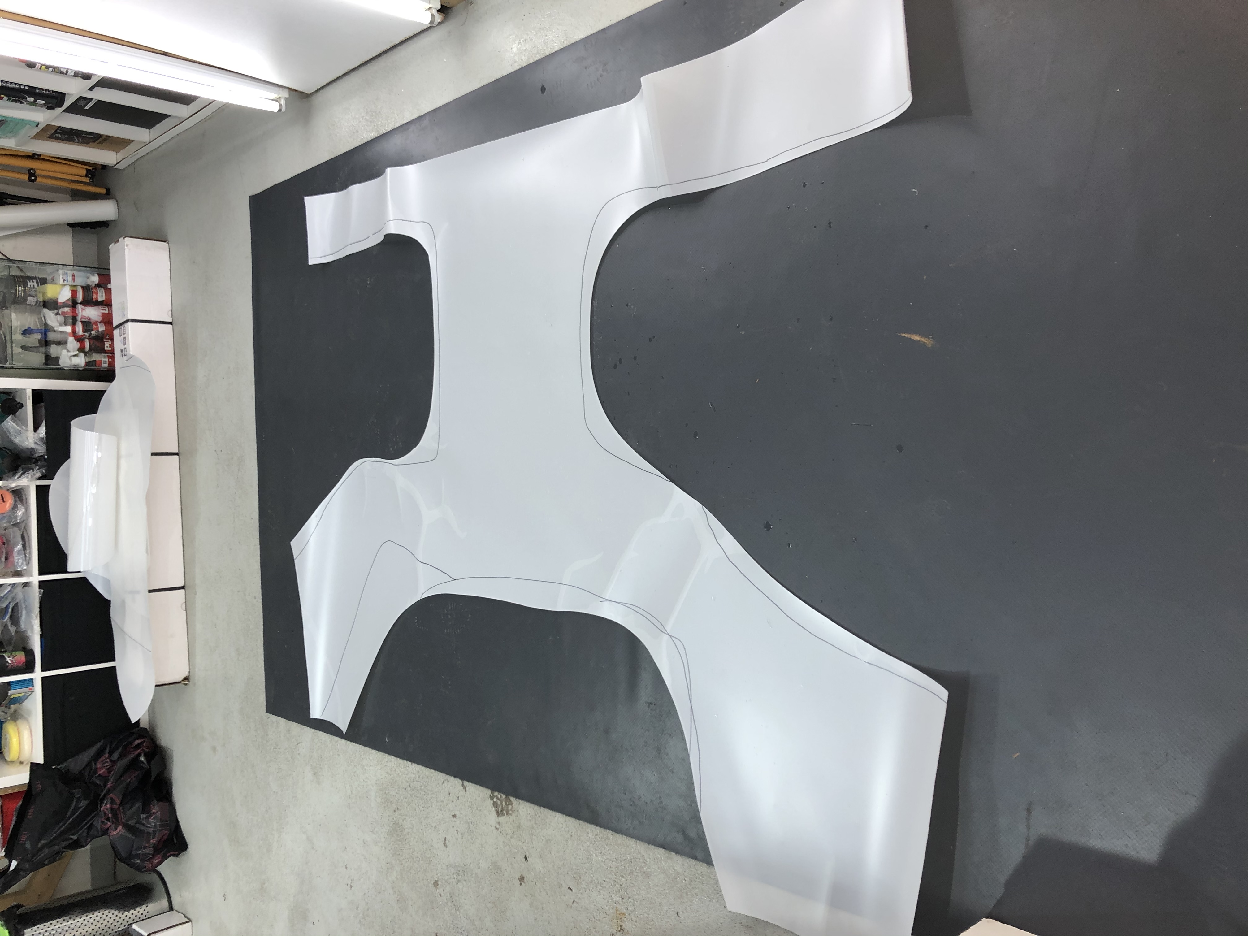

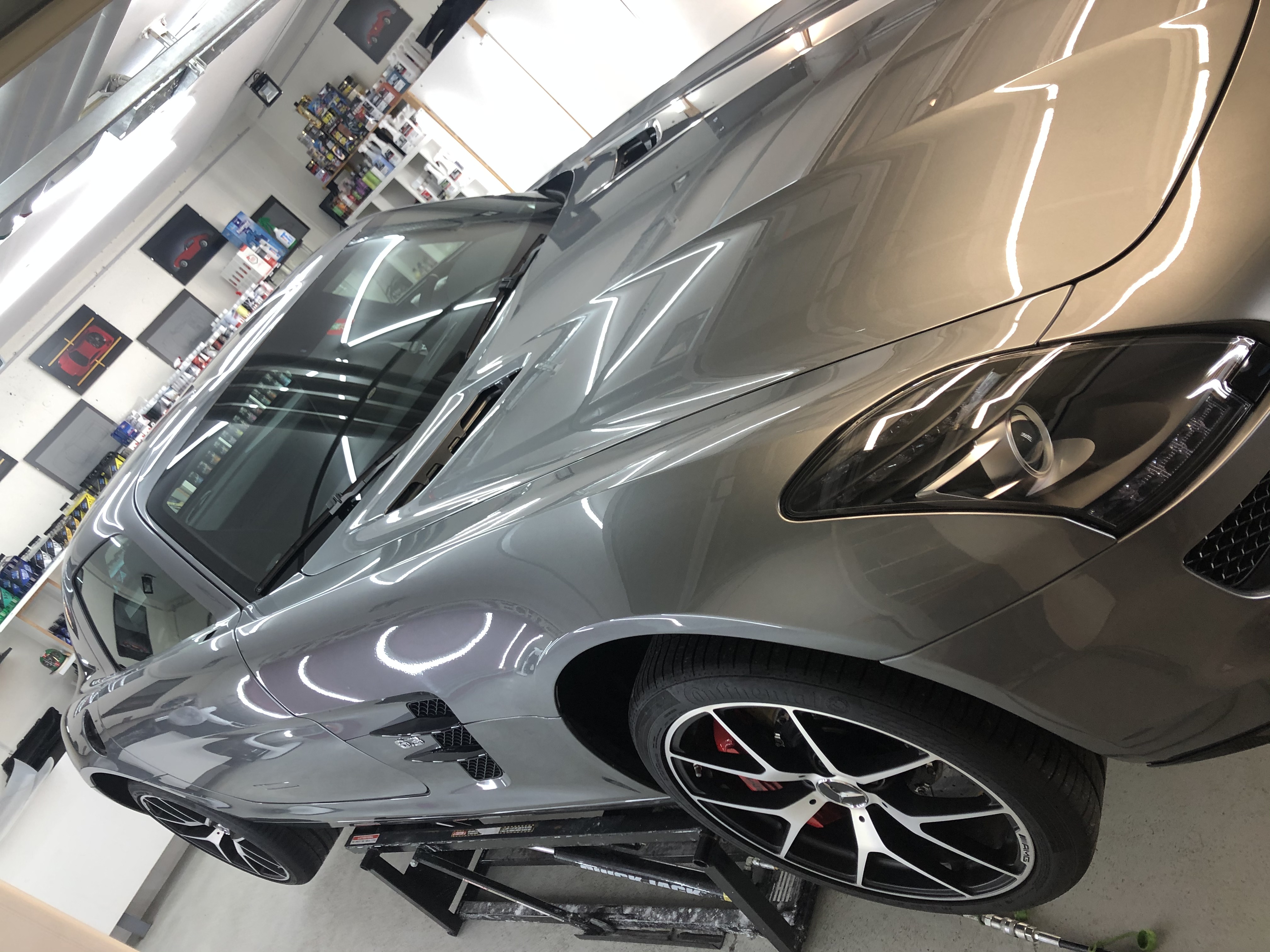

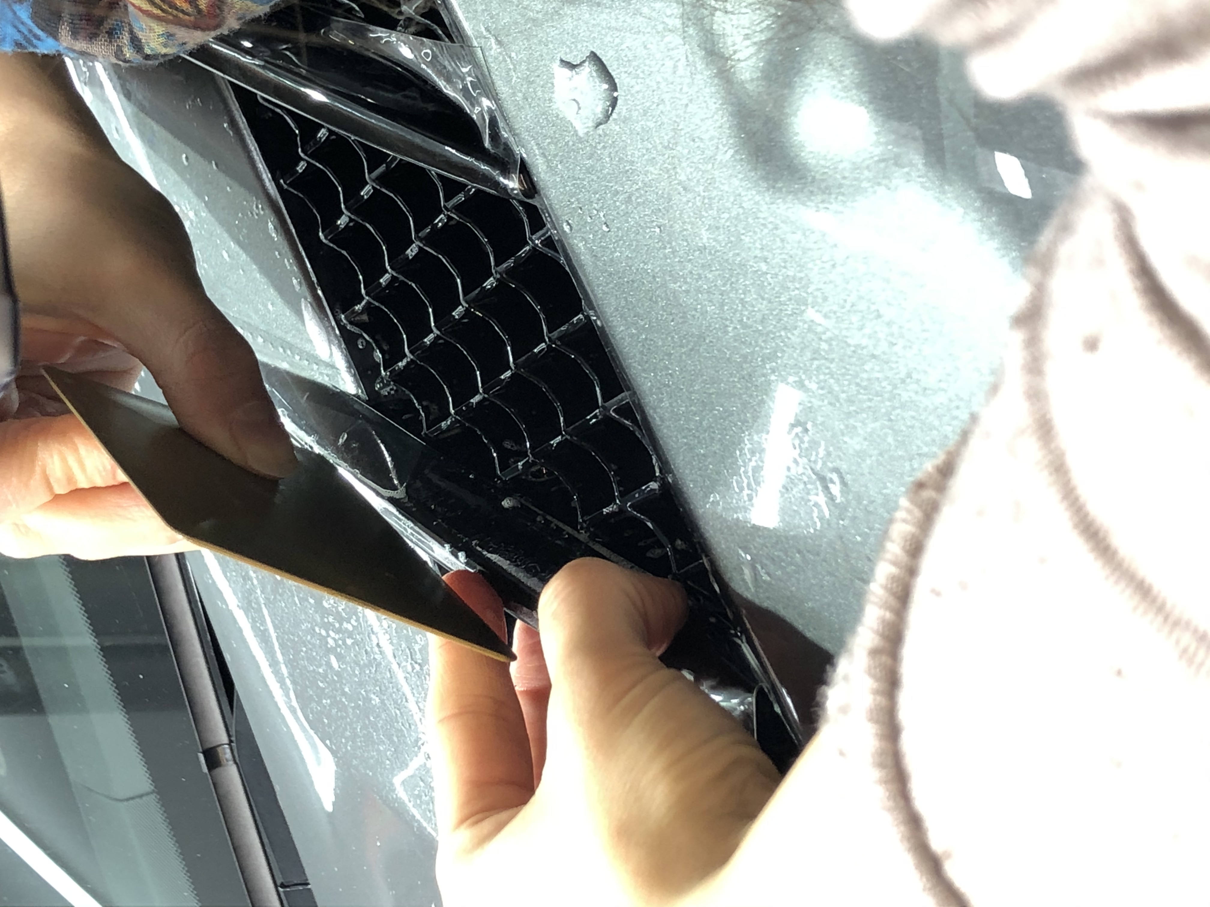

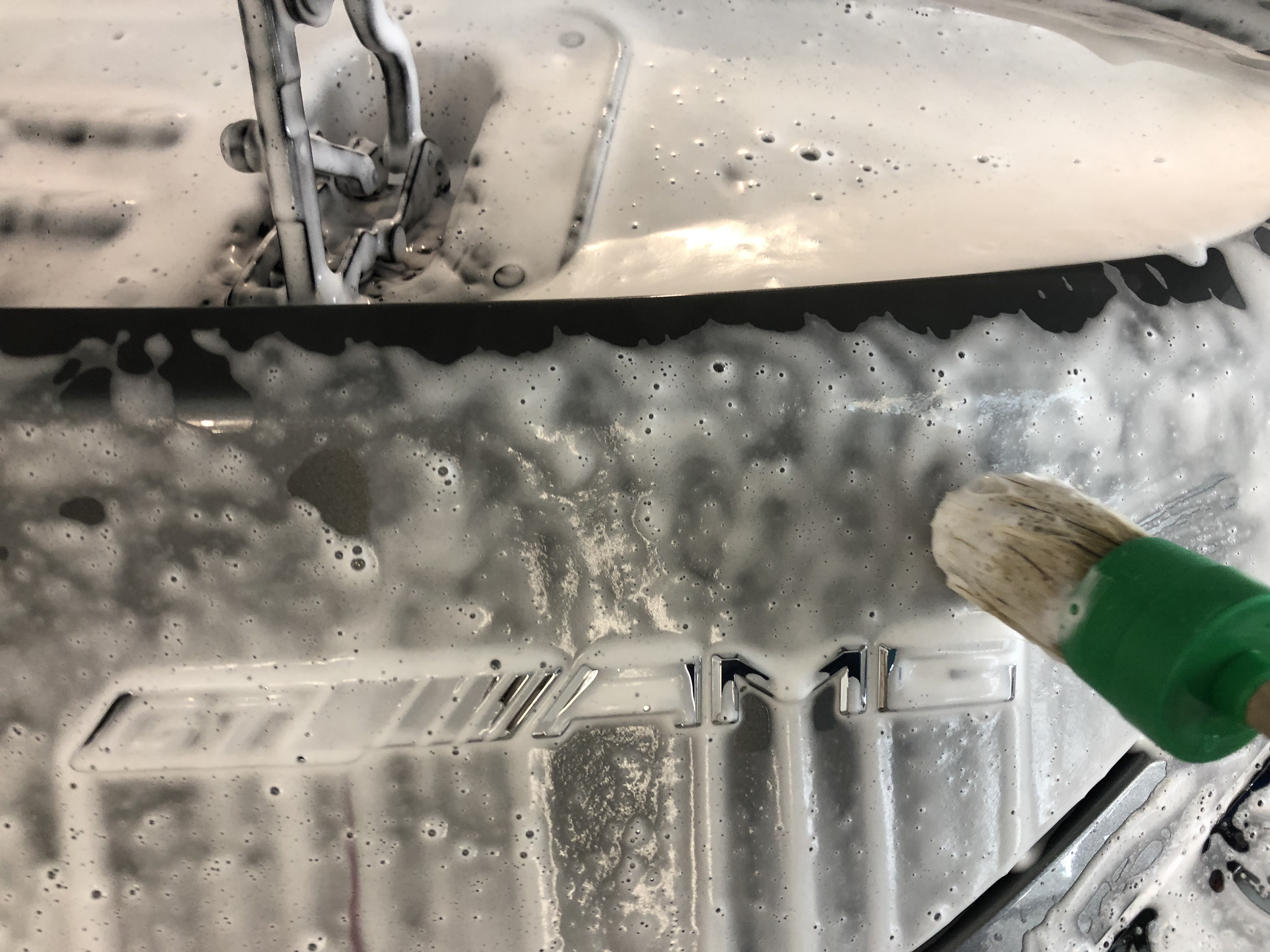

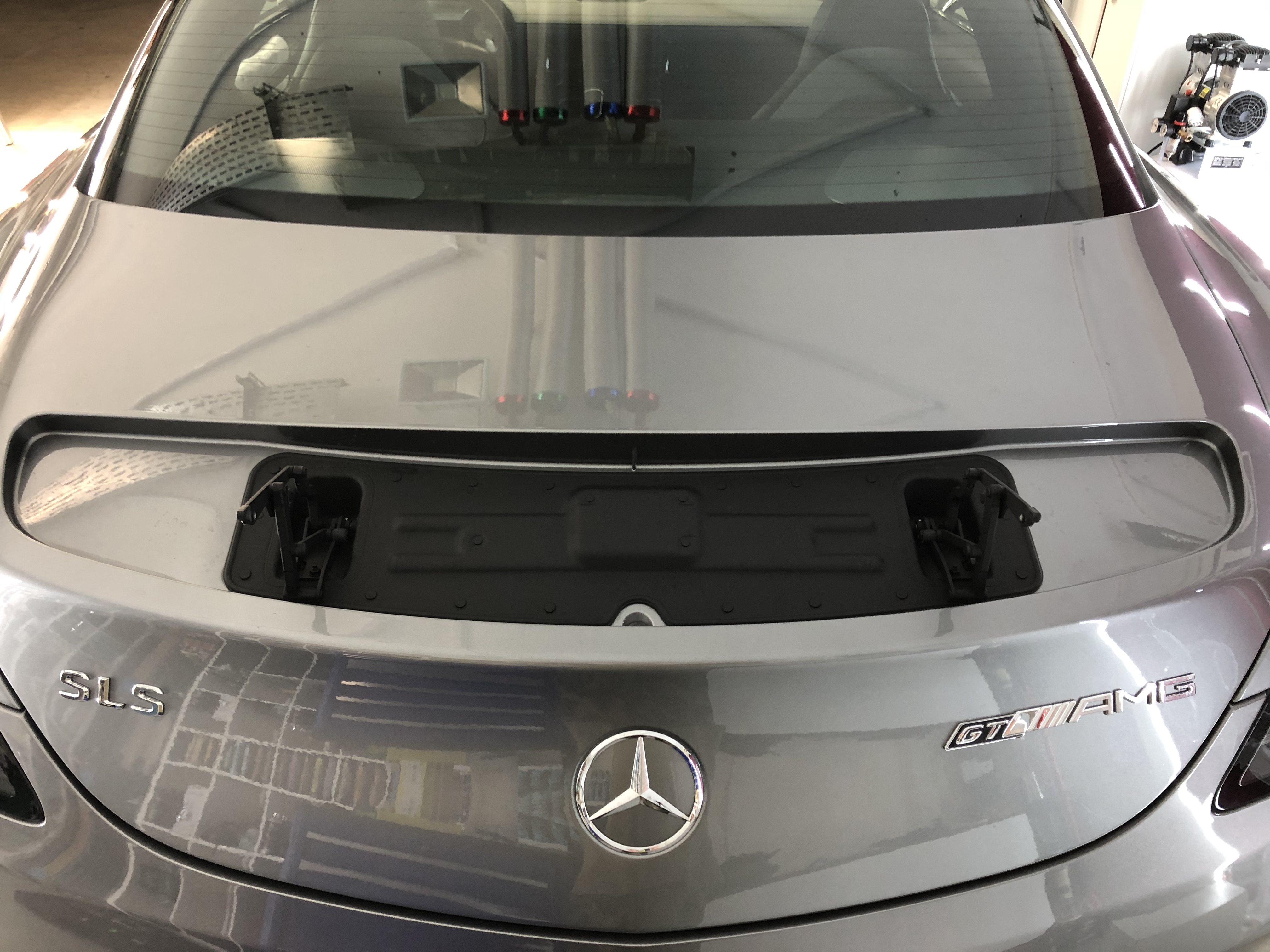

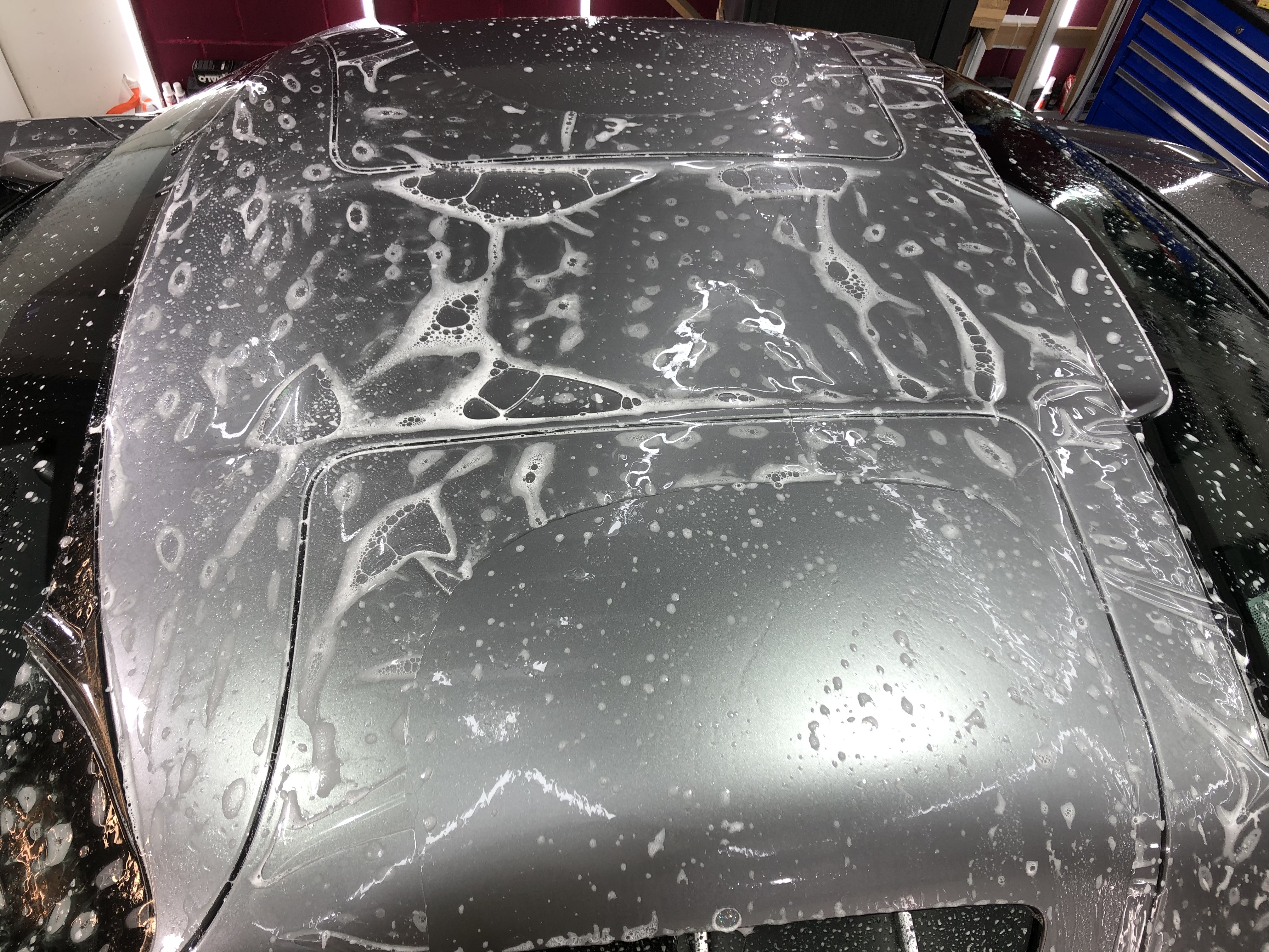

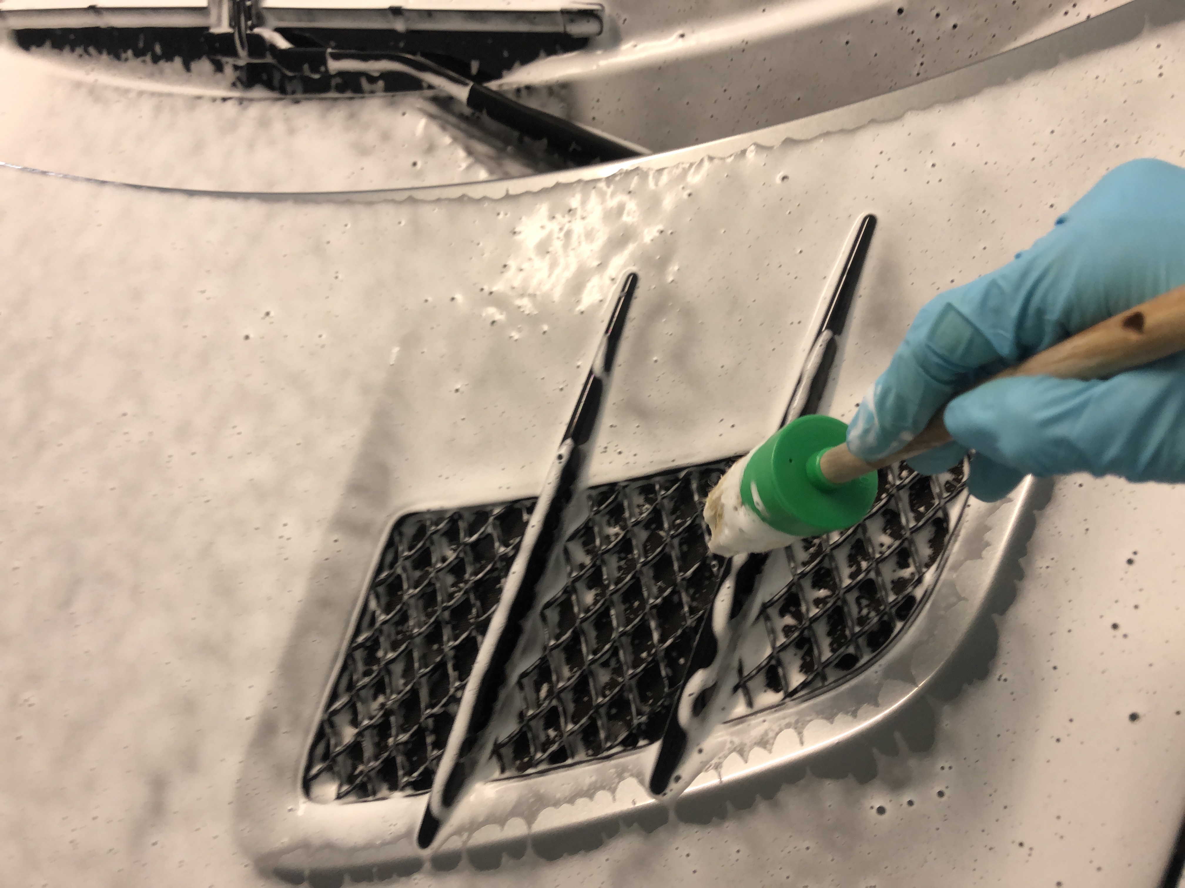

RP-DETAILING Posted December 3, 2020 Share Posted December 3, 2020 Bonjour, Voici la protection ultime que nous avons appliqué sur cette magnifique Mercedes SLS Last Edition. Le film plastique transparent (PPF) protègera votre peinture contre les gravillons, les rayures, les UV etc... Voici notre façon de procéder: Lavage, décontamination complète: Tous les produits sont disponibles dans notre boutique: Une fois le nettoyage effectué, nous allons procéder au démontage de certains éléments afin de faciliter la pose du film et le rendre le plus invisible possible: Le sigle avant, le film sera caché dessous. Les entrées d'air sur le capot, afin que le film puisse se cacher à l'intérieur. Le capot sera fait en bulk, c'est à dire que le film sera découpé sur le capot et non à la machine avant la pose. L'aileron arrière afin de cacher le film dessous. Tous les monogrammes seront aussi retirés afin de les recoller sur le film. Autre solution: découper autour mais le rendu est moins qualitatif Nous avons aussi démonté les rétroviseurs afin d'avoir la porte en une seule partie sans aucune découpe visible. Une fois toutes les parties démontées, nous pouvons nous attaquer au polissage. Comme toujours nous utilisons la gamme Krauss, Menzerna et lake cuntry! Une fois le polissage terminé, on repasse par la case douche afin d'avoir une carrosserie complètement propre et surtout sans aucune poussière. Nous avons aussi traité les jantes, les étriers et les passage de roues avec nos céramiques: Et c'est après toutes ces opérations que nous pouvons enfin poser le film sur cette magnifique Mercedes SLS last edition! On commence par découper le film selon la forme et les cotes du toit et ensuite on le pose: une fois le film posé, on procède aux finitions finales. Contrôle des coupes, suppression des rayures lors du raclage, contrôle du collage dans les arrêtes et les coins etc... Et place aux photos finales! Nous nous sommes aussi occuper de l'intérieur: Nettoyage et soin des cuirs Nettoyage des parties en alcantara Dépoussiérage Nettoyage des moquettes Merci à notre photographe Yves pour ces magnifiques images (comme toujours d'ailleurs et on t'en remercie sincèrement) Je vous remercie de nous avoir lu. Nous restons à votre entière disposition pour toutes questions. Cordialement 3 Quote Link to comment Share on other sites More sharing options...
Roll059 Posted December 3, 2020 Share Posted December 3, 2020 Pour poser le film, tu as utilisé ton eau de lavage ou un produit spécifique Quote Link to comment Share on other sites More sharing options...

RP-DETAILING Posted December 3, 2020 Author Share Posted December 3, 2020 Il y a 3 heures, Roll059 a dit : Pour poser le film, tu as utilisé ton eau de lavage ou un produit spécifique Nous avons un produit spécifique en court de test Il y a 3 heures, A3life a dit : Top! Comme d'habitude! Il y a une bulle je crois... 😅 Ok j'arrête 🤣 merci beaucoup 😊 oui y a certainement une ou deux bulles 😝 1 Quote Link to comment Share on other sites More sharing options...
